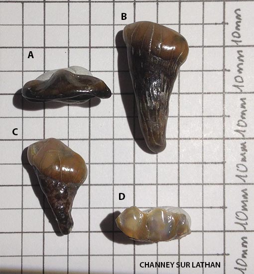

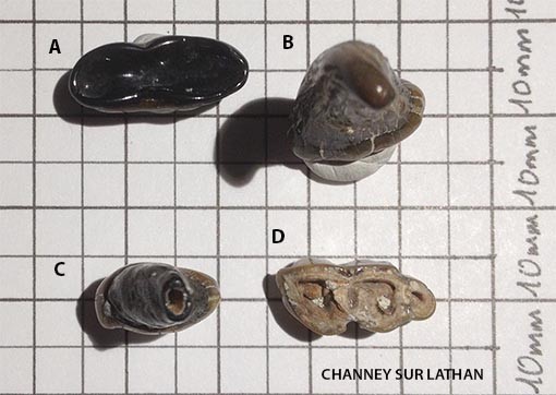

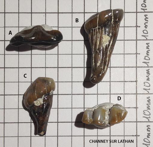

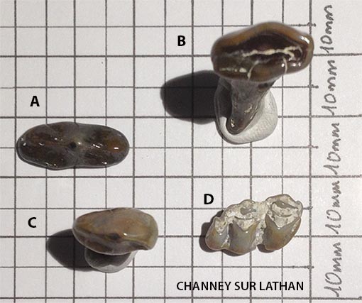

Je suis nouvelle sur le forum. Je suis originaire de Touraine et j'avais une collection de fossiles lorsque j'étais enfant (plutôt provenant de Savigné sur Lathan et dont je vous demanderai sans doute quelques identifications plus tard…). Mais pour l'heure, je suis retournée farfouiller à Channay sur Lathan récemment avec mes enfants et voici ce que nous y avons trouvé et dont j'aurais aimé savoir de quoi il s'agit. Merci d'avance ! :content:
-4 dents vues de chaque côté, du dessus et du dessous.

A = Prémolaire (Suidae ?)
B = Incisive de ??
C = Prémolaire inférieure de ??
D = m3 inférieure droite d'un artiodactyle

Concernant la D, quand je l'ai trouvée, un club de paléo était présent et quelqu'un m'a dit que c'était une dent d'un "petit cervidé", donc ça colle. (?)
Et que la C était celle d'un carnassier...
Et pour la B, je n'ai aucune idée de ce que ça peut être.

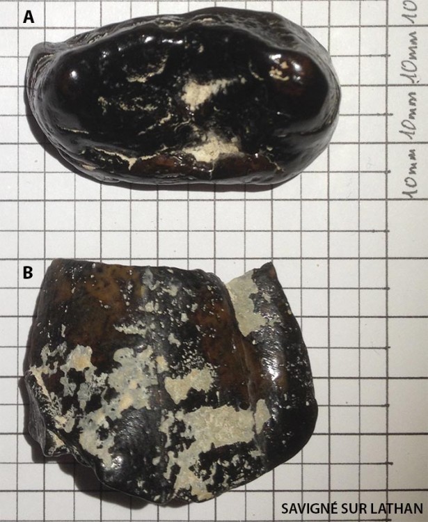

Comme je le disais, j'ai d'autres pièces qui viennent des faluns de Savigné et dont j'aimerai beaucoup qu'un œil expert puisse identifier.
La A est entière (presque).
La B est seulement un morceau de ce qui semble être une grosse dent. On ne voit peut être pas très bien mais le haut et le bas de la paroi ne sont pas cassés, on a donc la hauteur totale de la dent. L'émail fait environ 3 mm d'épaisseur.

bravo pour la correction scrupules, en tant qu'habitant de Channay-sur-Lathan..
A de la deuxième photo est un morceau de dent de deinotherium et B morceau de gomphotherium ou zigolphodon
deuxième photo les trois premières sont du suidae, tu trouvera exactement la première dans le Ginsburg des années 80 (disponible au musé de saigné ou chez elasmo) et la dernière est une m3 inf. de dorcatherium
