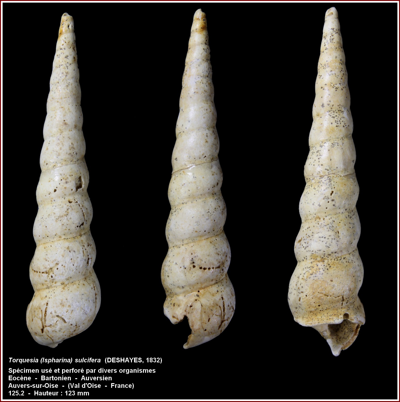

post-9679-0-46029400-1456591241_thumb.jp
 Très jolie coquille. Je penche pour 125-2 Torquesia (Ispharina) sulcifera Deshayes, 1832
http://www.germc.net/data/p1/index.php?sfpg=MTI1IFR1cnJpdGVsbGEvKioyYmEyYjFhMWUzYWU4NjAxMDAzNGI5NGUxMjRjY2JlNjU4Yzg1YTljODEzOTkwMmQxN2U5ZjI4NWU0MjdlNDlm

Le 02/03/2016 à 18:12, elasmo a dit :
Un petit air également de 125-2 Torquesia (Ispharina) sulcifera Deshayes, 1832

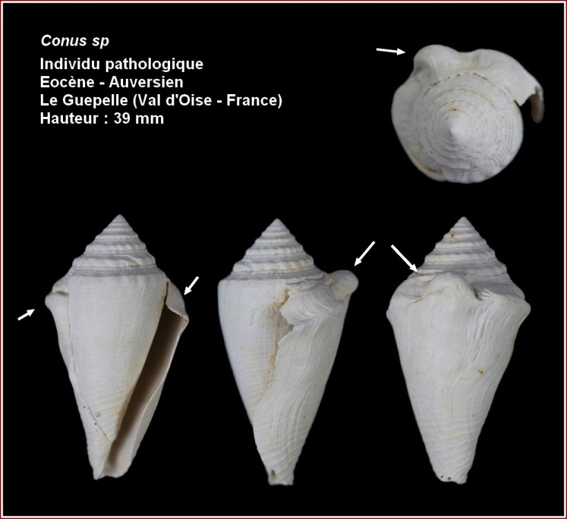

Peut-être 214-6 Conus (Lithoconus) antidiluvianus Bruguière, 1792 ? Cossmann le donne dans le Bartonien ...
http://www.germc.net/data/p1/index.php?sfpg=MjE0IENvbnVzLyoqM2Y0MWJhZWE1NWVmYzdhNDg1NjUwNTU1ZGIyMTI5ZWRlM2ZmMWM3YzdiN2Y4YWFhY2ZkODhmZjQzMzVlOTcwNQ
D'autant que ce groupe est loin d'être parfaitement décrit, certains proposent une révision globale, donc encore moins évident à identifier avec ce genre de paramètres à prendre en compte, par contre ce sont de très belles coquilles, très diversifiées, donc je les poste dès que j'ai de nouveaux spécimens, même non identifiés correctement.
Le Conus pathologique est très probablement Conus (Stephanoconus) decussatus (241.1)

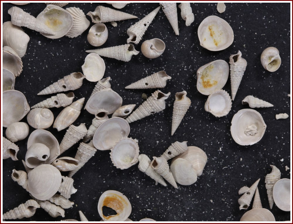

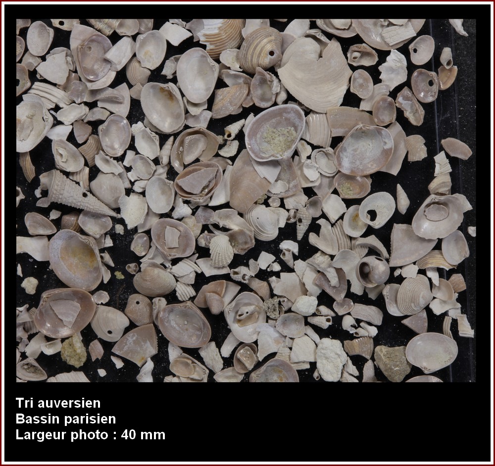

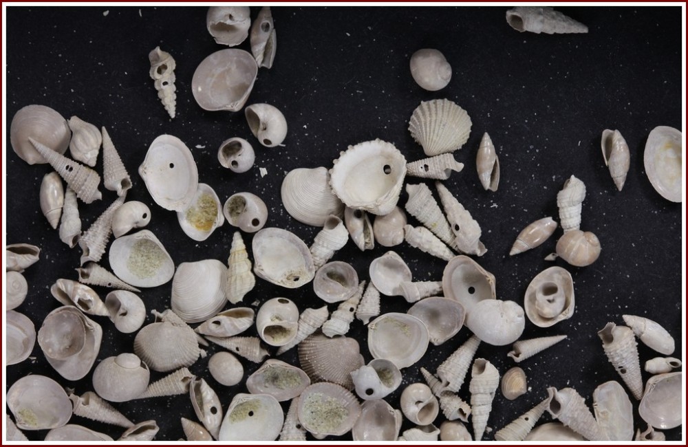

Un peu de micro d'un gisement que je n'ai que peu fouillé pour le moment, mais qui promet d'être intéressant, l'avenir le dira peux être ?
Photo de résidu provenant de deux niveaux distincts, en tout j'ai déjà identifié 7 niveaux différents, avec des faunes distinctes
On notera le grand nombre de petites coquilles perforées par des prédateurs (Natice et Muricidae)

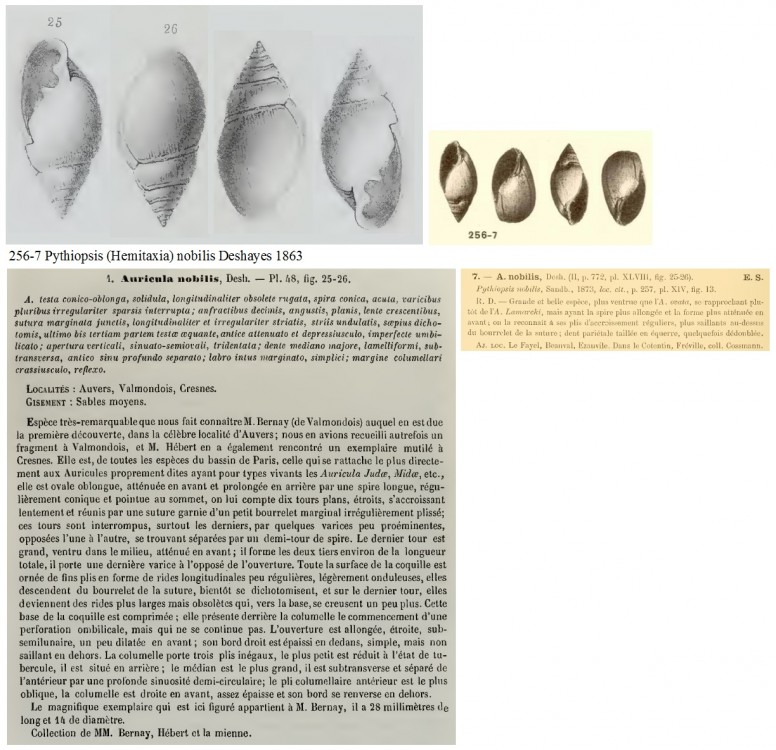

Ta coquille Pythiopsis sp est pas mal abimée ...
Pourrait-il s'agir de 262-3 Palaedoglandina cordieri Deshayes, 1863 ?
il y a une heure, elasmo a dit :
C'est pour cela que je ne l'ai pas identifié au niveau de l'espèce
C'est bien un Pythiopsis (identification JM Pacaud)
Peu de candidats dans le Bartonien ...
- Pythiopsis (s.str) ovata Lamarck, 1804, donné d'Aufreville, de Tancrou, de Passy, de Jaignes, d'Auvers, du Fayel, de Beauval, du Guépelle ;
- Pythiopsis (s.str.) neglecta, Deshayes 1863, sur un unique exemplaire de Jaignes ;
- Pythiopsis (s.str.) auversiensis Cossmann, 1889, d'Auvers et d'Ézanville ;
- Pythiopsis (Hemitaxia) nobilis Deshayes, 1863, d'Auvers, Valmondois et Cresnes.
Je pencherai volontiers pour nobilis...
Mais comme la coquille semble particulièrement fragile et l'ouverture très délicate à dégager, la nomenclature ouverte semble un choix raisonnable.
De plus, si Jm Pacaud ne donne pas lui non plus l'espèce ...
Et toujours bravo pour les superbes photos ...
Les premiers découvreurs et auteurs n'ont pas eu plus de chance ...
"nous avions recueilli autrefois un fragment", "M. Hébert a également rencontré un exemplaire mutilé"
Difficile de travailler sur l'ouverture sans prendre de risque sur cet individu.
Aucun exemplaire ne montre l'ouverture ?

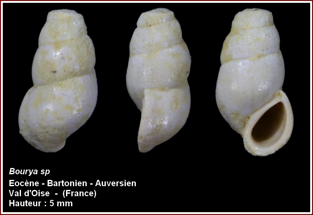

Oui et pas que cette espèce, parfois des Lymnea et quelques Dissostoma mumia, et parfois des Auricule qui vivent dans les mangroves
Non aucune ne montre une ouverture intacte, il faudrait que je travaille au pinceau sur ce gisement, mais c'est compliqué d'accès
si tu observes ces gastéropodes mentionnés avec les petits Bythinella, ce sera bon signe.
