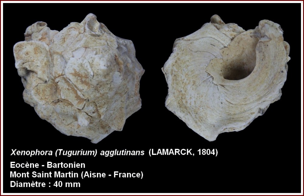

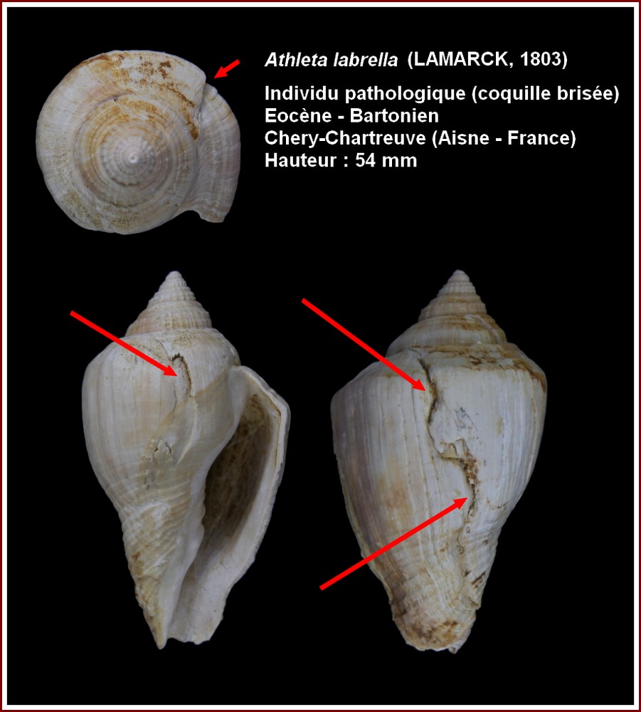

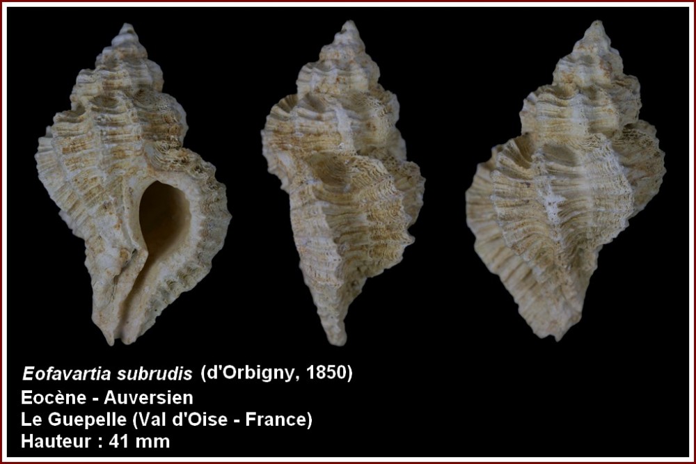

elasmo Posté(e) 25 février 2016 Signaler Posté(e) 25 février 2016 Le Bartonien (Eocène moyen) comprend deux sous étages Auversien et Marinésien) j'ai commencé pour le dernier un sujet sur le site de la Chapelle en Serval qui ne semble pas avoir tant intéressé que cela, tant pis je récidive avec l'étage Auversien J'espère ne pas faire de faute d'orthographes ou de grammaire cette fois Pour faire suite à mon post sur le Marinésien qui ne semble pas avoir déchainé les foules contrairement à un bout de caillou indéterminable qui génère 5 pages de commentaires, je vais commencer soft, sans parler du gisement dont on ne doit pas prononcer le nom sous peine que les capos du coin aillent en parler à qui de droit pour venir m'insulter ici bas : Citer

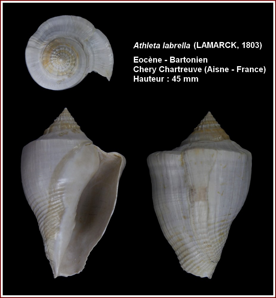

gaeldeploeg Posté(e) 27 février 2016 Signaler Posté(e) 27 février 2016 Sans parler du gisement dont on ne doit pas prononcer le nom. D'un autre affleurement, ou il y a moins de lapins! Citer
elasmo Posté(e) 27 février 2016 Auteur Signaler Posté(e) 27 février 2016 Beau bestiau Peu de gisement on livré de si grosse coquille de ce genre Citer

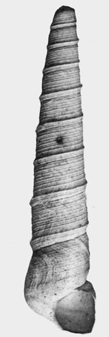

pyb Posté(e) 2 mars 2016 Signaler Posté(e) 2 mars 2016 voici le bigorneau en question ,,longueur 130 mm . en fait coquille totalement différente , les tours de spires du spécimen de gael sont convexe alors que sur le mien ils sont concaves , si ca cause a quelqu'un j'en serais tout ouie . merci d'avance Citer
elasmo Posté(e) 2 mars 2016 Auteur Signaler Posté(e) 2 mars 2016 C est une espece du lutetien donc un peu plus ancien je vais regarder l espece et te donnerais le nom et provenance possible Citer
elasmo Posté(e) 2 mars 2016 Auteur Signaler Posté(e) 2 mars 2016 Haustator contractus (SOWERBY J. DE C. in DIXON, 1850) du Lutétien moyen gisement possible Chaumont en Vexin (Oise) Spécimen du Cossmann & Pissaro 1907-1913 Citer
pierreux Posté(e) 2 mars 2016 Signaler Posté(e) 2 mars 2016 peut-être turritella imbricataria lamark lutétien . Citer

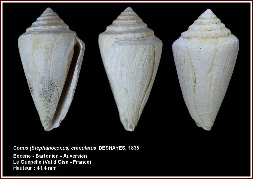

elasmo Posté(e) 15 avril 2016 Auteur Signaler Posté(e) 15 avril 2016 Le deuxième spécimen complet de cette espèce (fort rare) Citer
