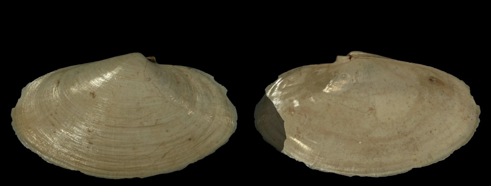

Luté60 Posté(e) 1 octobre 2017 Signaler Posté(e) 1 octobre 2017 Le 06/12/2016 à 20:56, Altai a dit : Bonjour à tous ! Je vais squatter un peu le beau post d'Elasmo avec quelques coquilles provenant du même niveau, mais pas toujours du même site, et que j'ai du mal à identifier. Si vous pouvez confirmer ou me donner une piste... D'abord un joli bivalve large de 14 mm, je pense à Gari (Psammotaena) tenuicula Deshayes, 1857: Un espèce d'hélicidé, haut de 3.5 mm... Et celui-ci, 2 mm de haut: Merci pour vos suggestions! Expand Photo du bas, 76 Truncatella ? 96 Ceratia ? Rien ne correspond vraiment ... ou autre ? Citer

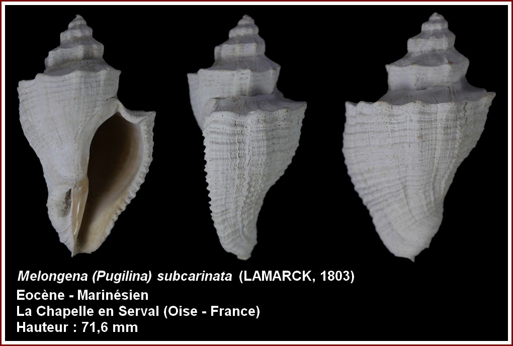

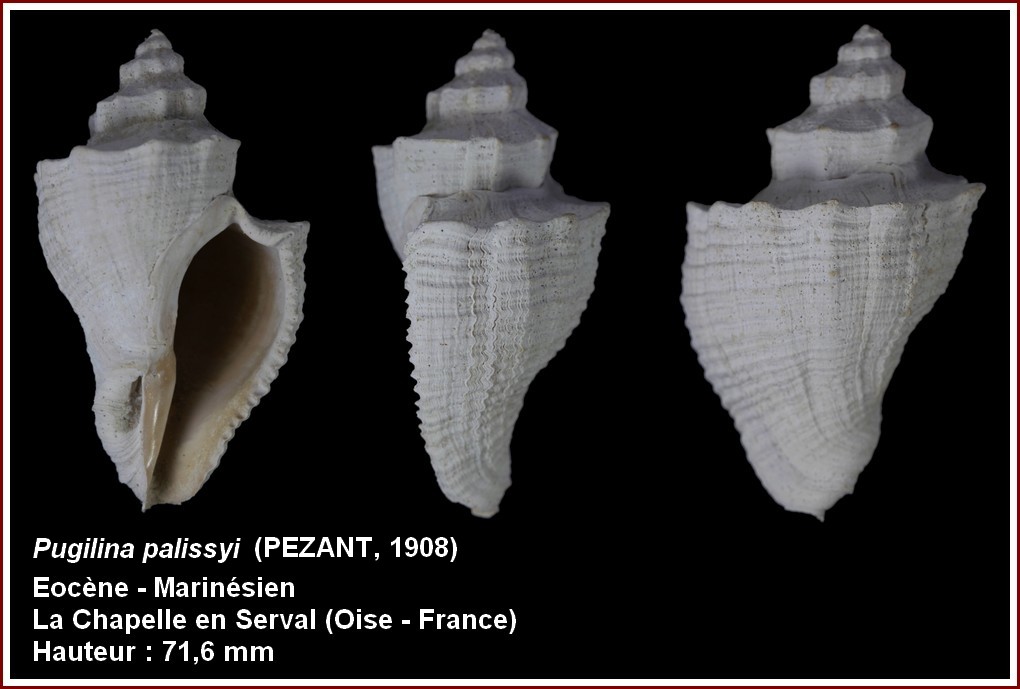

Luté60 Posté(e) 24 décembre 2017 Signaler Posté(e) 24 décembre 2017 Le 23/02/2016 à 19:20, elasmo a dit : Mon plus grand spécimen, les autres individus ont une taille nettement inférieur : Expand Ne te méprends pas sur mes questionnements ... j'adore tes fiches et elles vont me servir pour mes déterminations ... Mais, purement technique : Cette coquille représente bien celle numérotée 191-3 dans l'Iconographie, soit Melongena (Pugilina) subcarinata (Lamk.). Dans Cossmanniana 1995, il donne le numéro 191-3 pour ? Pugilina palissyi (Pezant, 1908) ; Pezant corrige ce nom pour Fusus subcarinata sensu Deshayes 1835, non Lamarck, 1803. Toujours dans Cossmanniana 1995, le 194-4 correspond à Solenosteira subcarinata (Lamarck, 1803), dont le synonyme plus récent est Fusus muricoides Deshayes 1834. D'après Pezant, Deshayes se serait trompé dans sa description de Fusus subcarinata Lamarck 1803, Pezant a alors transformé le nom de la coquille décrite par Deshayes en 1835 en Melongena Pallisyi. Les figures 7 et 8 de la planche 77 de Deshayes correspondent tout à fait aux photos que tu nous proposes sur cette planche ... D'après Cossmanniana, le bon nom est "? Pugilina palissyi (Pezant, 1908)" Je ne sais pas si je suis bien clair ... Qu'en penses-tu ? Citer
elasmo Posté(e) 24 décembre 2017 Auteur Signaler Posté(e) 24 décembre 2017 Oui c'est Pugilina palyissi, entre temps j'ai corrigé sur une autre planche, idem pour les autres espèces de La Chapelle en Serval. Bonnes fêtes Citer

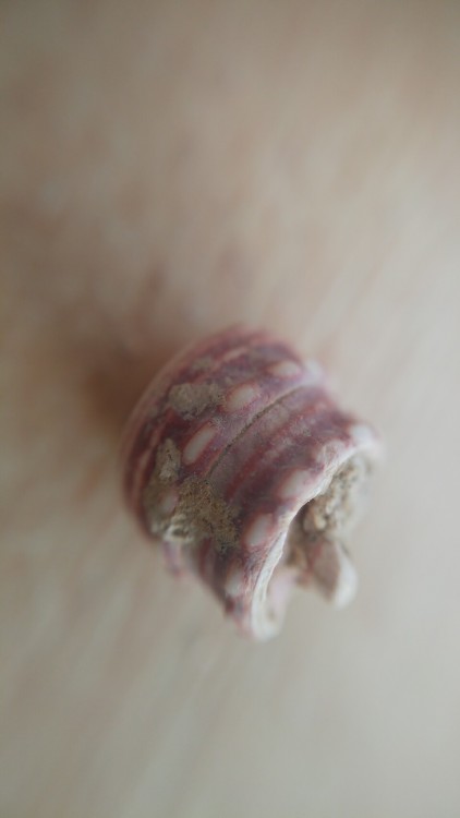

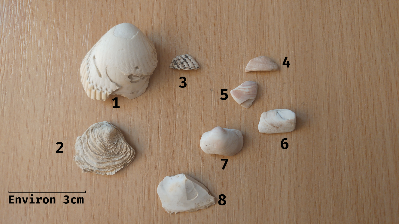

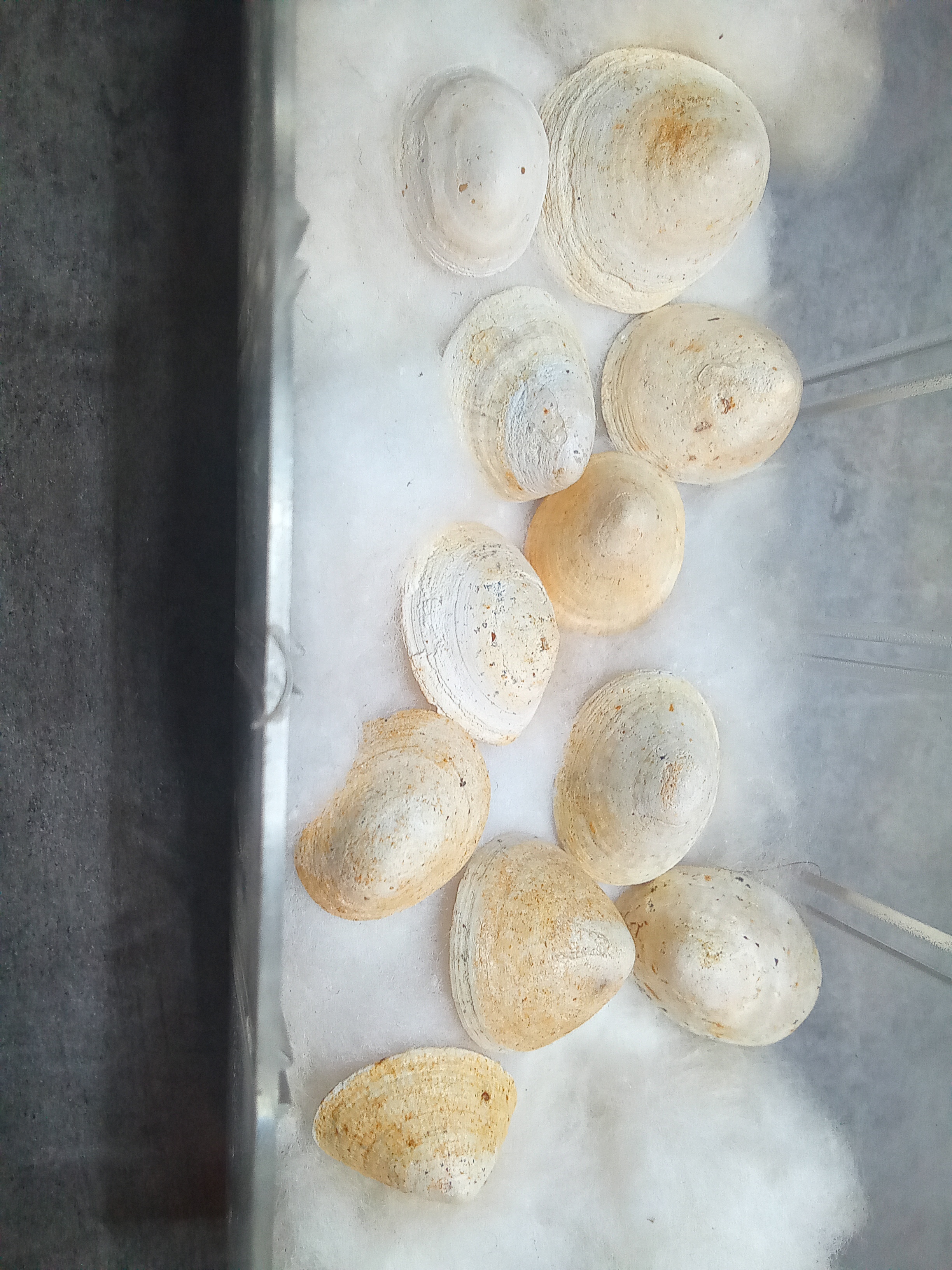

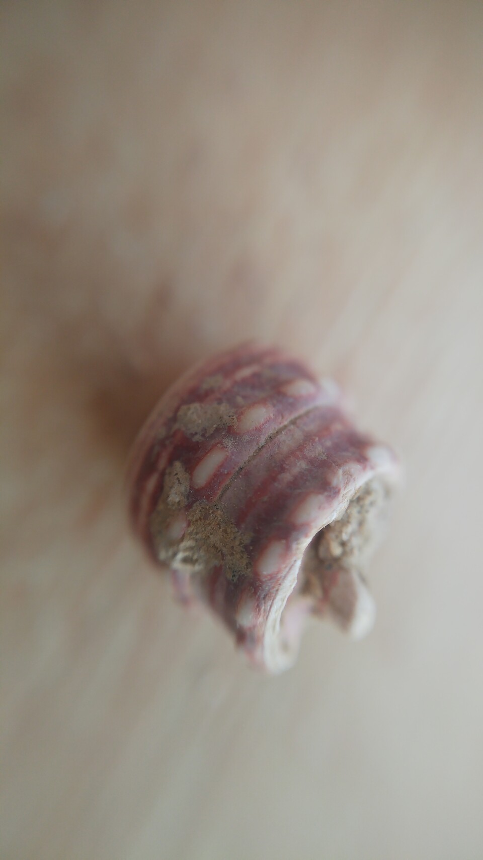

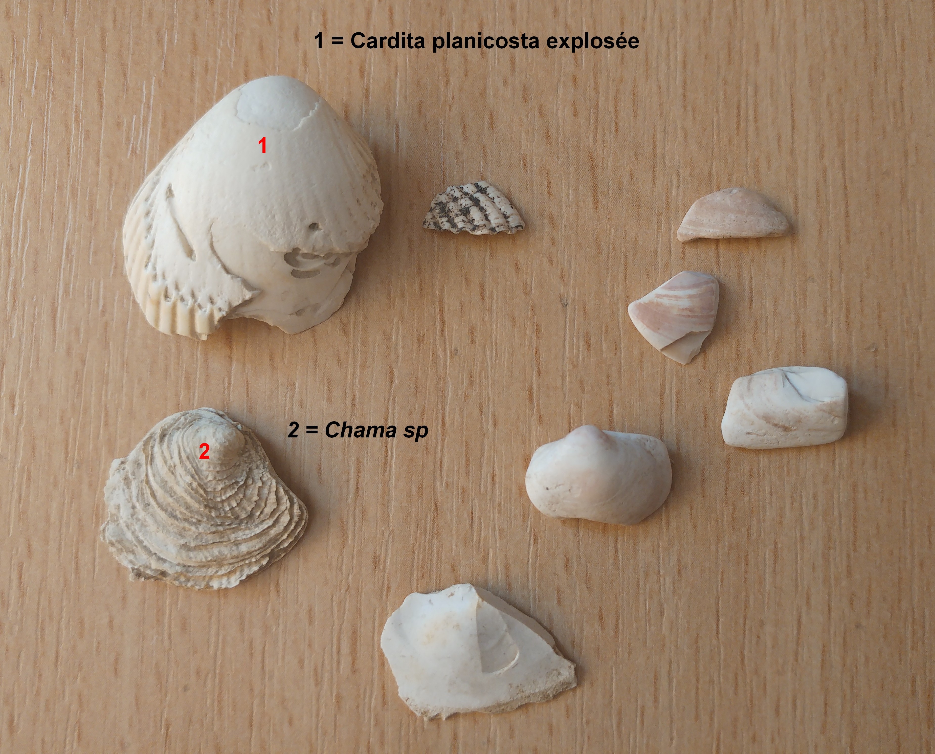

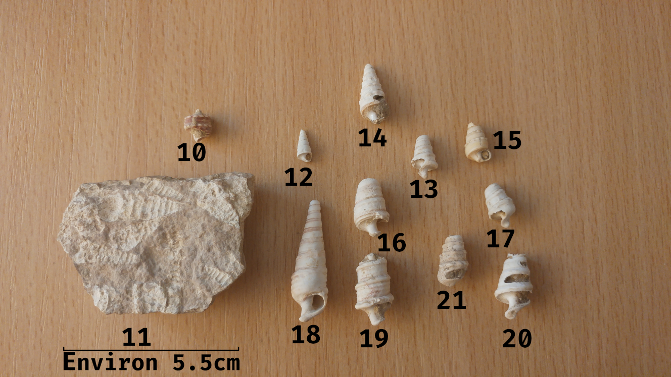

vogë Posté(e) 16 février 2020 Signaler Posté(e) 16 février 2020 (modifié) En me baladant au milieux des champs à Plailly, sur un chemin dans les champs au sud de la sablière, j'ai trouvé ceci : Fragments de bivalves, pas tous identifiables. Le plus gros (1) fait 3cm dans sa plus grande dimension. Certains (les quatre dans le coin supérieur droit : 4, 5, 6 et 7) ont encore des couleurs. 1 : Cardita Planicosta 2 : Chama sp Gastéropodes, assez usés, Potamides et Cerithes mais difficile d'en dire plus ? Il reste des couleurs, notamment sur celui en haut à gauche (10), rouge un peu violacé. La plaque de pierre (11) fait 5.5cm dans sa plus grande dimension. En cherchant à identifier ces fossiles, qui sont tous assez usés, j'ai voulu comparer à la faune de la sablière de Plailly/La Chapelle-en-Serval, géographiquement toute proche, mais il ne s'agit pas de la même formation géologique. Infoterre indique que je me trouvais sur un complexe de limons des plateaux (à la limite de, donc du remanié), à la limite de e6d, calcaire de Saint-Ouen. Bien que leur état ne soit pas parfait, les couleurs restantes sur certains sont assez belles, ce que la photo ne parvient pas toujours à retransmettre. Il s'agit du fragment en haut à gauche de la photo précédente (10), à la loupe. (J'ai volontairement peu nettoyé cette pièce-là pour éviter d'abimer les couleurs.) Modifié 16 février 2020 par vogë Ajout de légendes et précisions Citer
elasmo Posté(e) 16 février 2020 Auteur Signaler Posté(e) 16 février 2020 Bonjour Une chose est certaine il n'y a pas que du Marinésien, avec des numéros cela aurait grandement aidé 1 voir la planche amendée 2 planche = fragment de Potamides et Cerithes indéterminable en l'état Le dernier me semble être un coquillage actuel, (possible travaillé dans l'industrie de la nacre, dans le secteur de Meru et abondamment éparpillé dans le secteur de l'Oise= Citer
vogë Posté(e) 16 février 2020 Signaler Posté(e) 16 février 2020 Merci beaucoup pour la réponse. En effet, j'ai oublié de mettre en place une numérotation. C'est maintenant corrigé ! J'ai aussi trouvé un petit fragment de nacre, non inclus, et je me demandais si en effet ce ne serait pas du récent, comme le 8 aussi. Je me demandais si c'était bien du marinésien, et pensait que oui, mais peut-être faut-il mieux que je poste ceci ailleurs plutôt ? Citer
elasmo Posté(e) 16 février 2020 Auteur Signaler Posté(e) 16 février 2020 Ce n'est pas du Marinésien au mieux du Bartonien et encore vu l'état impossible de l'affirmer avec certitude, mais je pense qu'il s'agit plutôt d'un dépôt humain donc oui cela serait bien de déplacer le sujet vers un autre qui n'est pas lié au Marinésien (demander à un modérateur) Citer

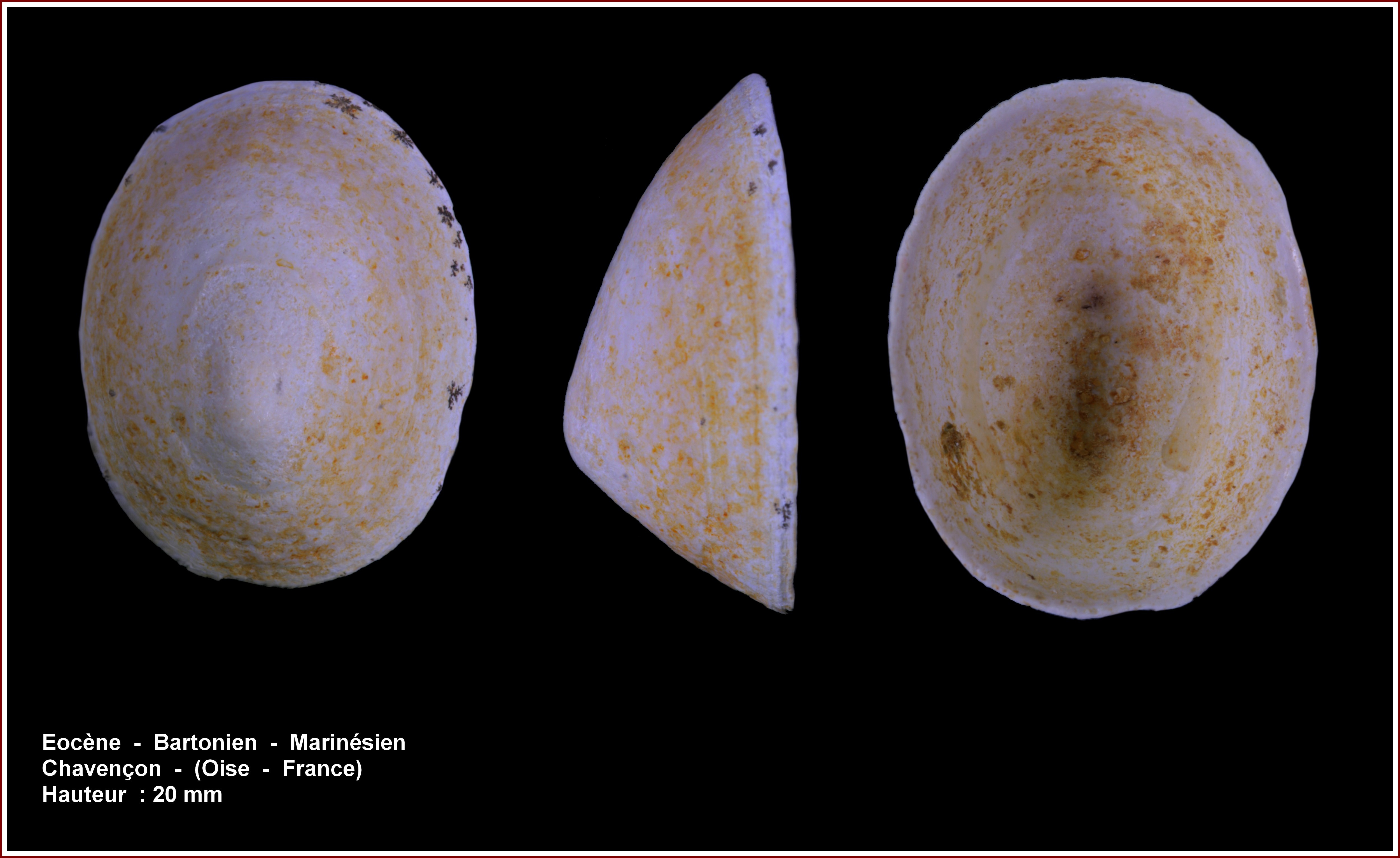

elasmo Posté(e) 14 avril 2020 Auteur Signaler Posté(e) 14 avril 2020 Quelques nouvelles coquilles, dont une patelle à identifier Citer

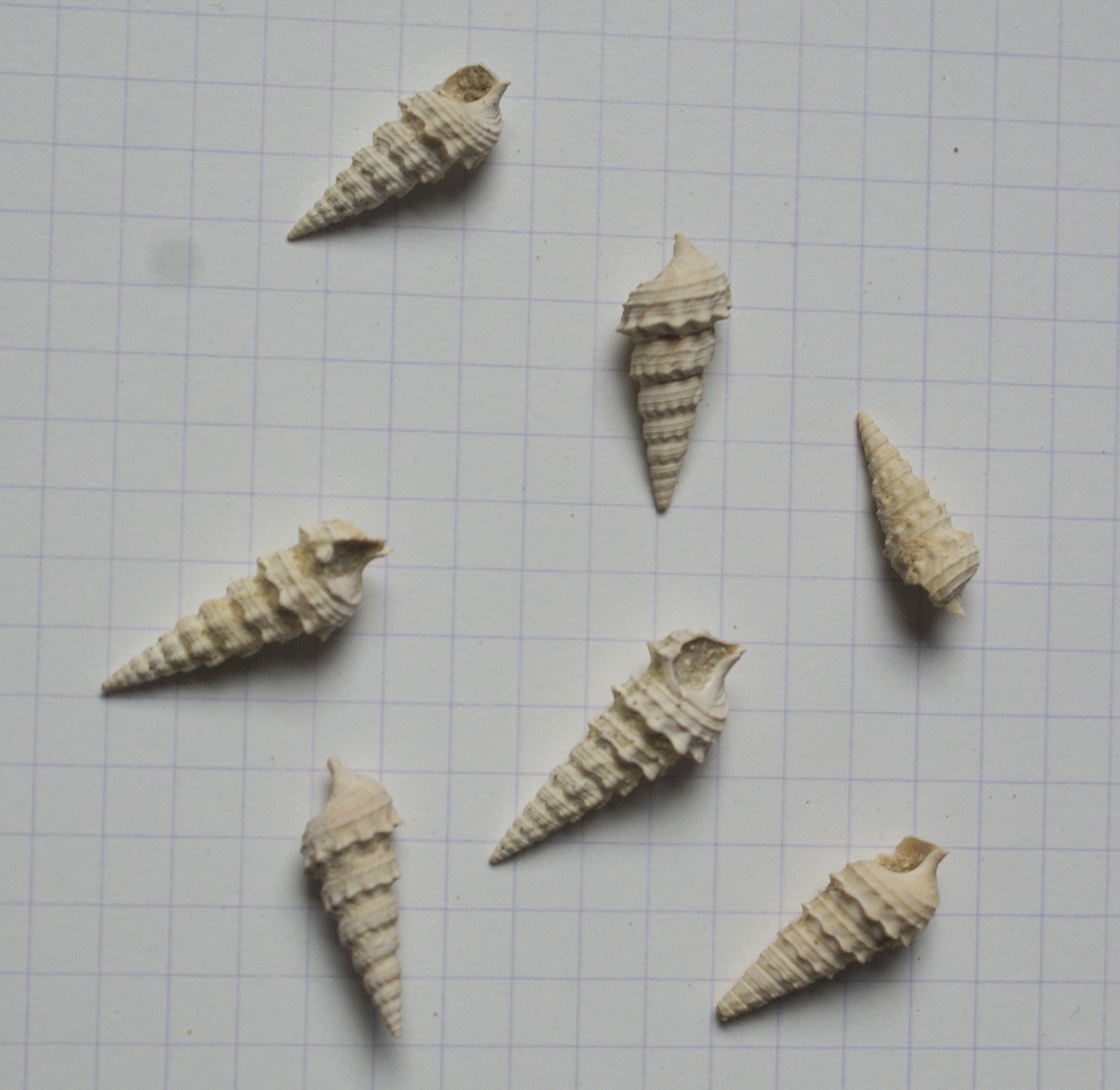

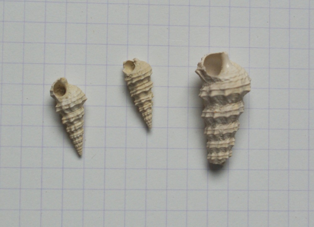

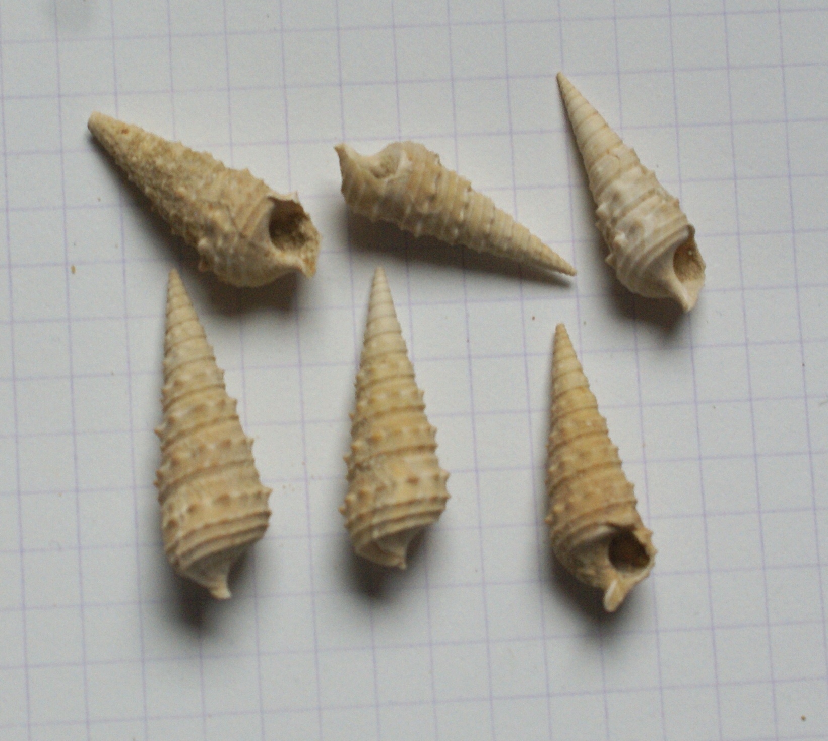

jjnom Posté(e) 13 octobre 2020 Signaler Posté(e) 13 octobre 2020 Re bonjour. Retour sur La Chapelle en Serval. Une fois écartées les gros classiques (tricarinatum, pleurotomoides, cordieri...) il me reste quelques formes qui me posent souci car je ne trouve pas de correspondances évidentes (cf les fossiles de Le Quoniam de X. Vrinat). Ci-dessous des exemplaires qui seraient des Granulolabium turritellatum avec une carène de pointes relativement discrètes et qui ont une coloration beige tirant sur le jaune. Correct? On trouve aussi sur ce même site des formes moins fréquentes avec une carène de pointes nettement plus vigoureuses (style bouei)et leur teinte est nettement plus claire. Et puis ces formes ci, encore plus rares, avec double carène. Citer
elasmo Posté(e) 13 octobre 2020 Auteur Signaler Posté(e) 13 octobre 2020 Bonjour 1) Vicinocerithium pleurotomoides (LAMARCK, 1804) 2) Vicinocerithium bouei (DESHAYES, 1833) 3) Vicinocerithium bicarinata (LAMARCK, 1804) Citer
jjnom Posté(e) 13 octobre 2020 Signaler Posté(e) 13 octobre 2020 Et donc 1) seraient des juvéniles de ceci: Pour 2 et 3: je ne pensais pas que ces espèces remontaient jusque dans l'horizon de Mortefontaine. Elles ne sont pas citées dans l'horizon de Mortefontaine à Le Quoniam...https://www.academia.edu/35197087/Vrinat_2016_Observations_sur_le_Marinesien_basal_du_Quoniam_couleur Citer
elasmo Posté(e) 13 octobre 2020 Auteur Signaler Posté(e) 13 octobre 2020 rarement des juvéniles, mais des variations au sein de l'espèce et oui c'est dans l'horizon de Mortefontaine qu'on les trouve à la Chapelle en Serval Je connais la publication de Xavier, (je lui ai montré le site) Citer

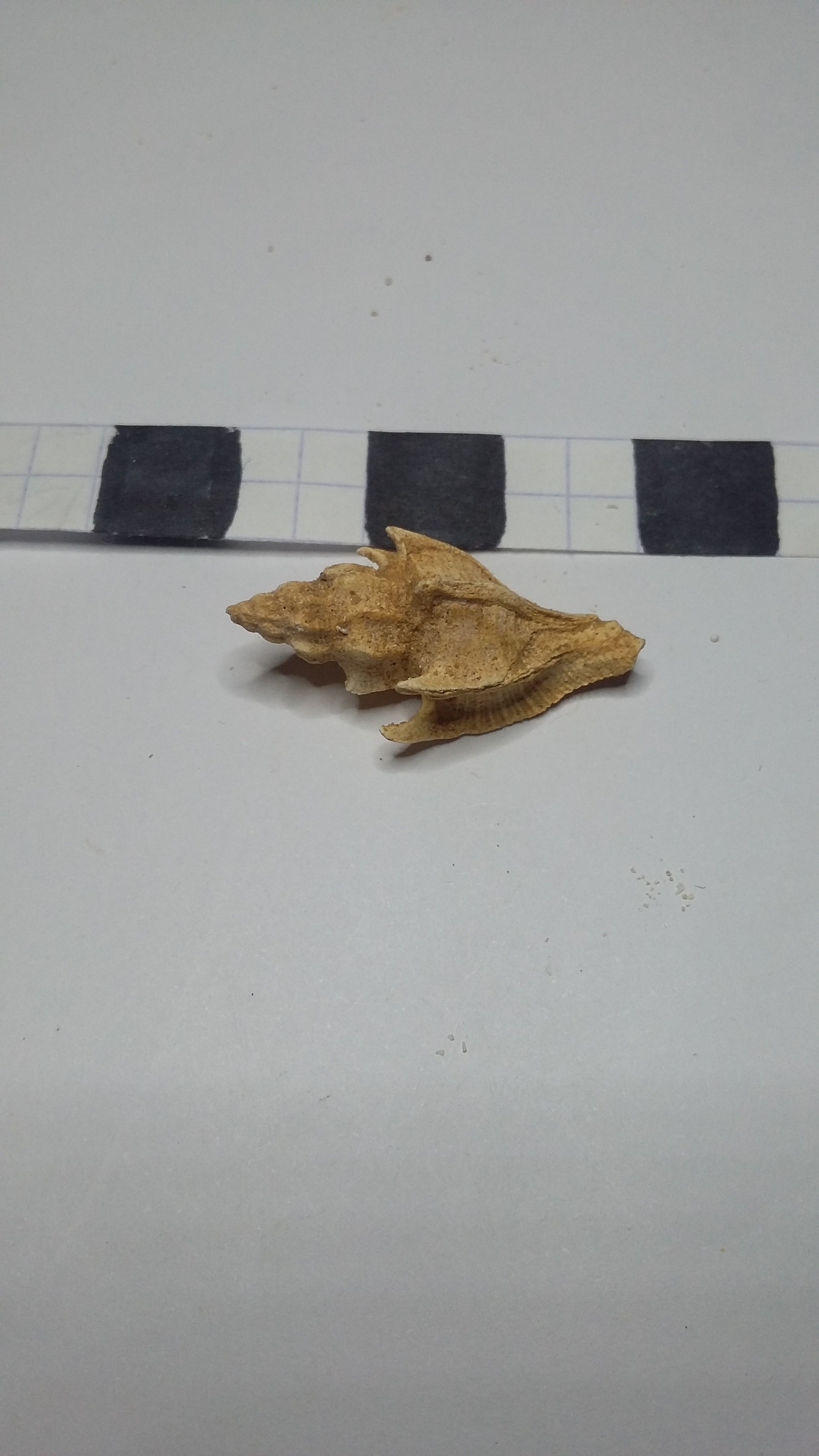

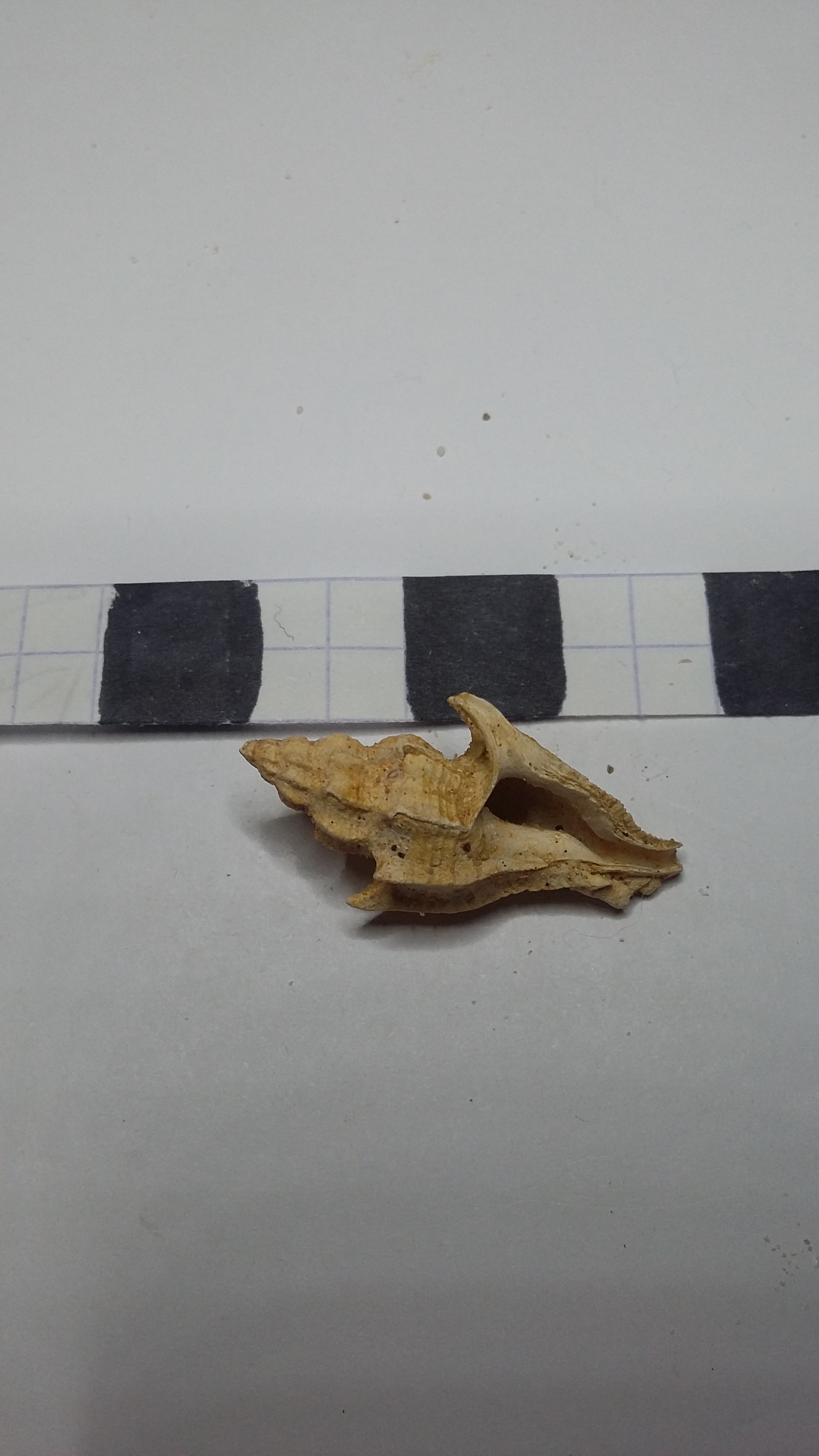

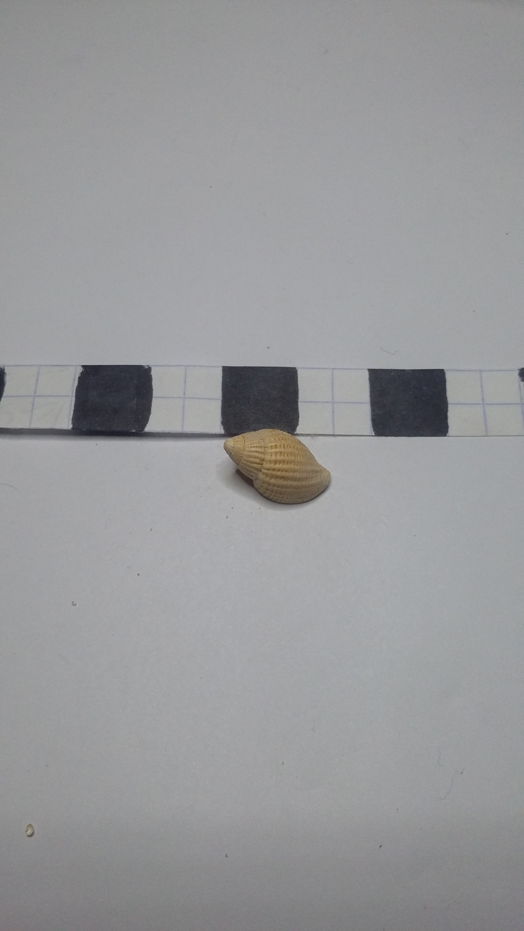

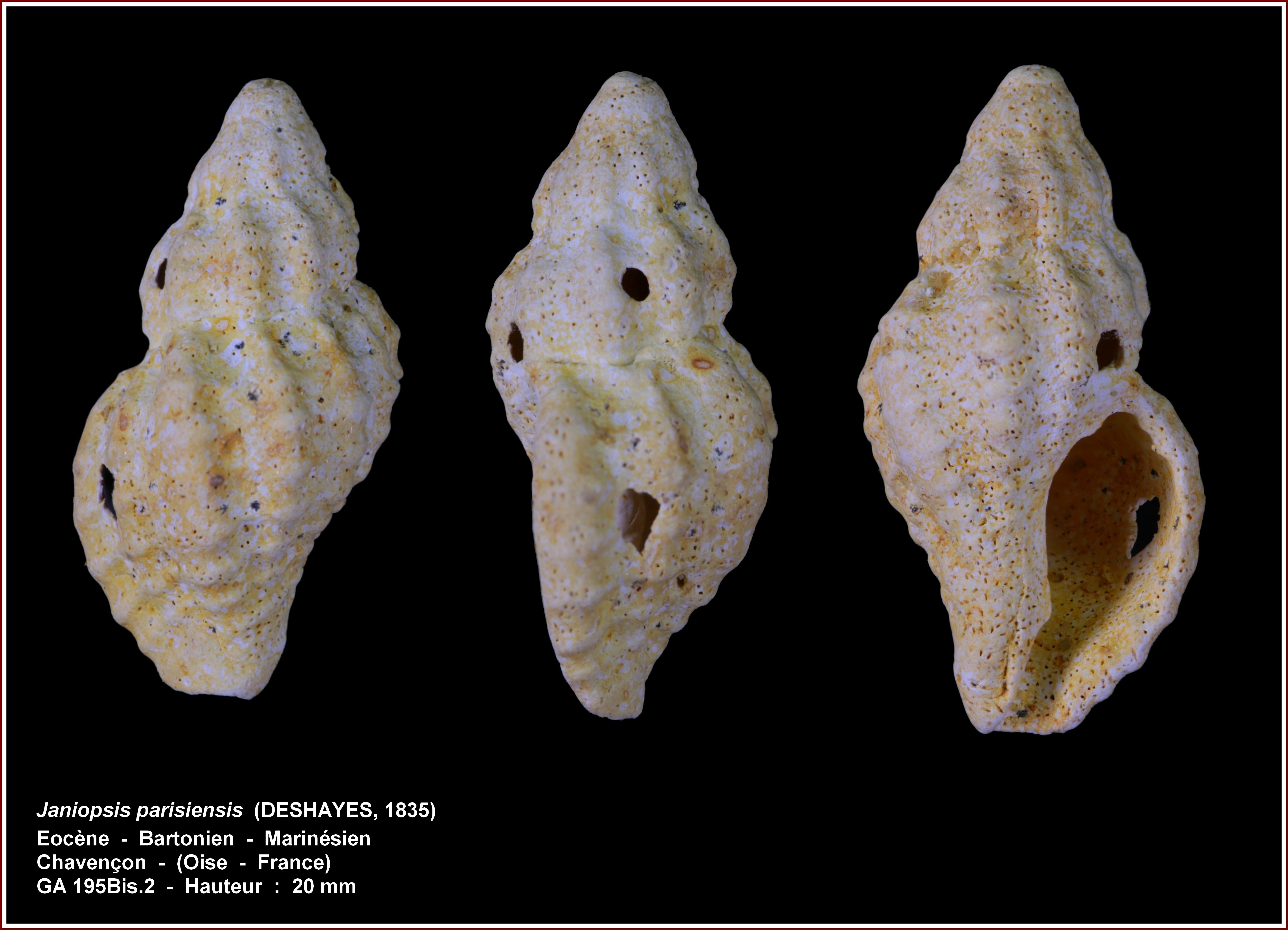

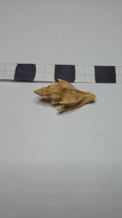

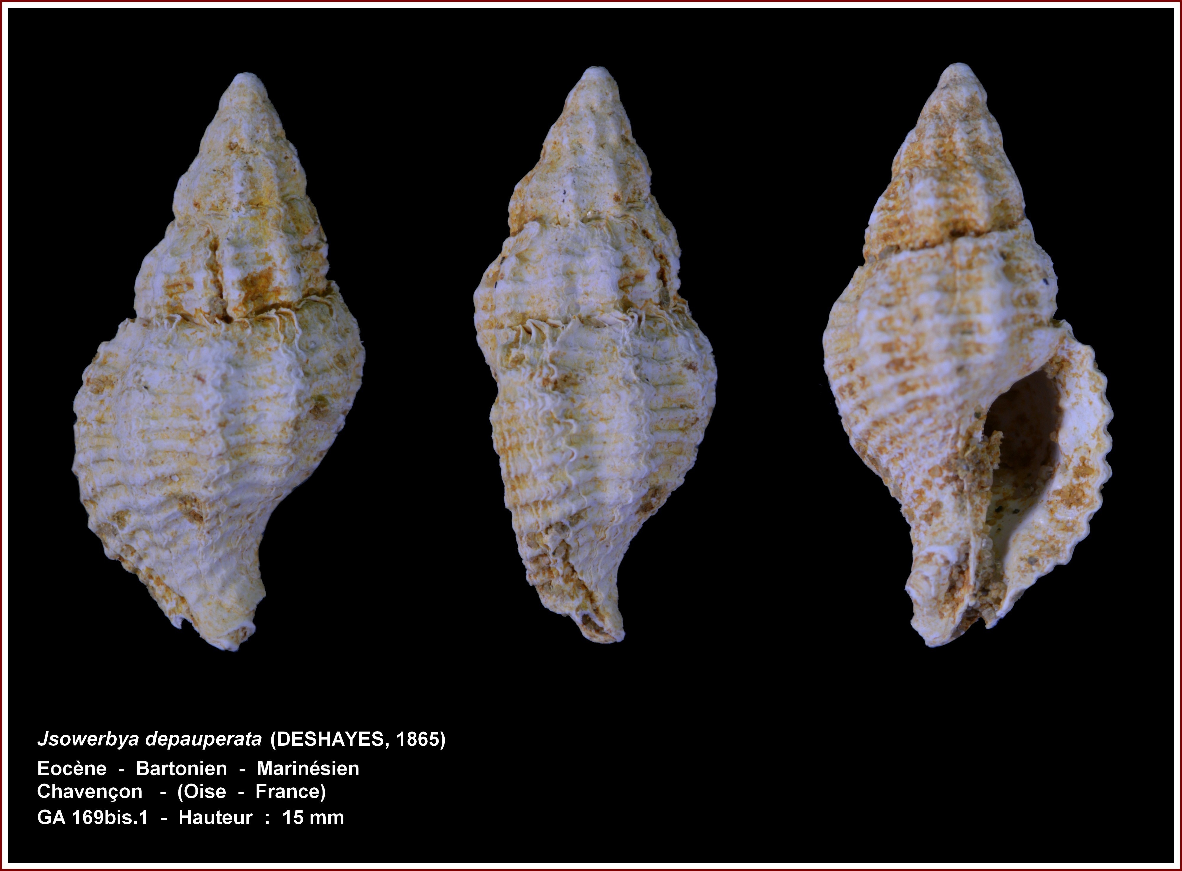

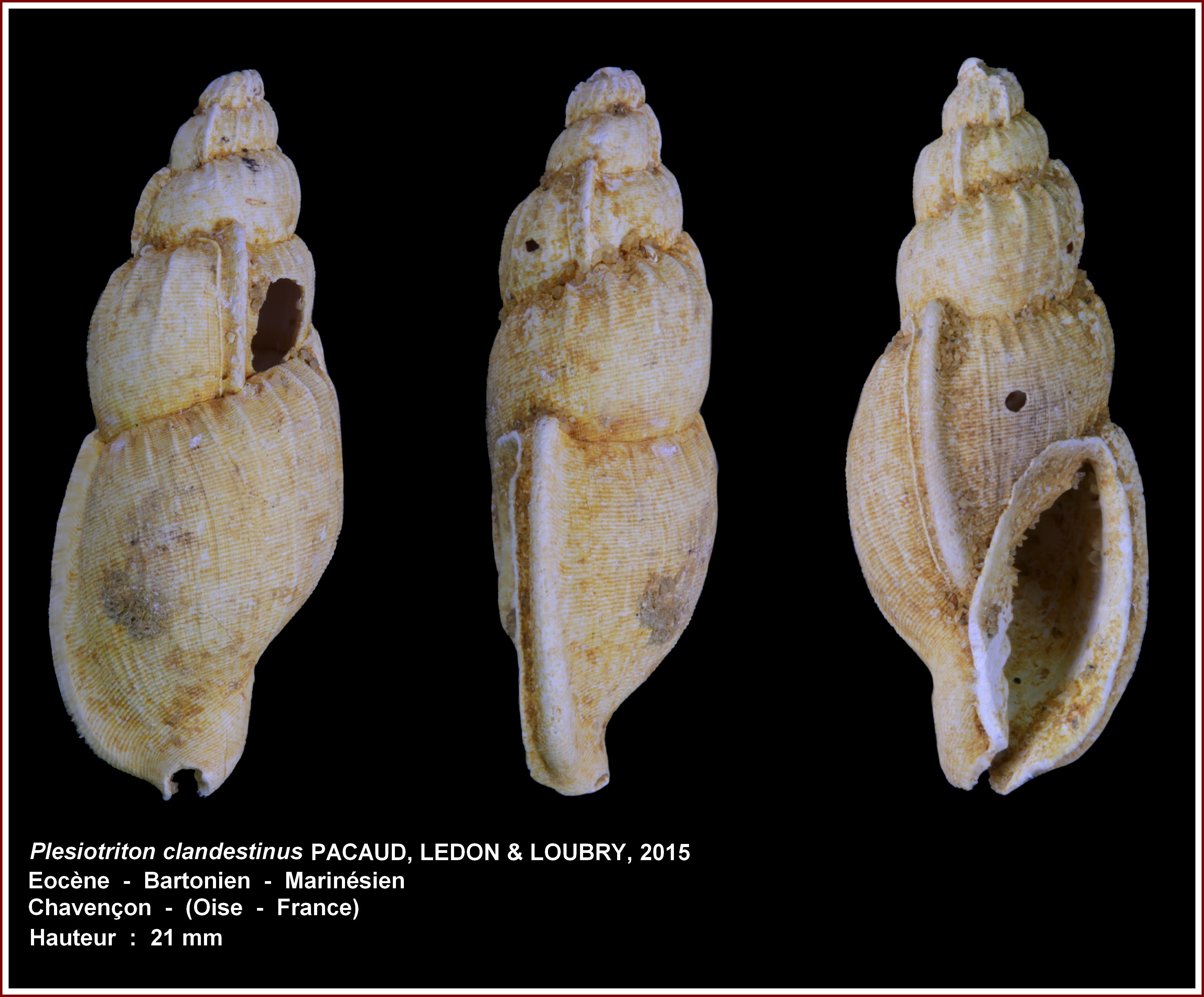

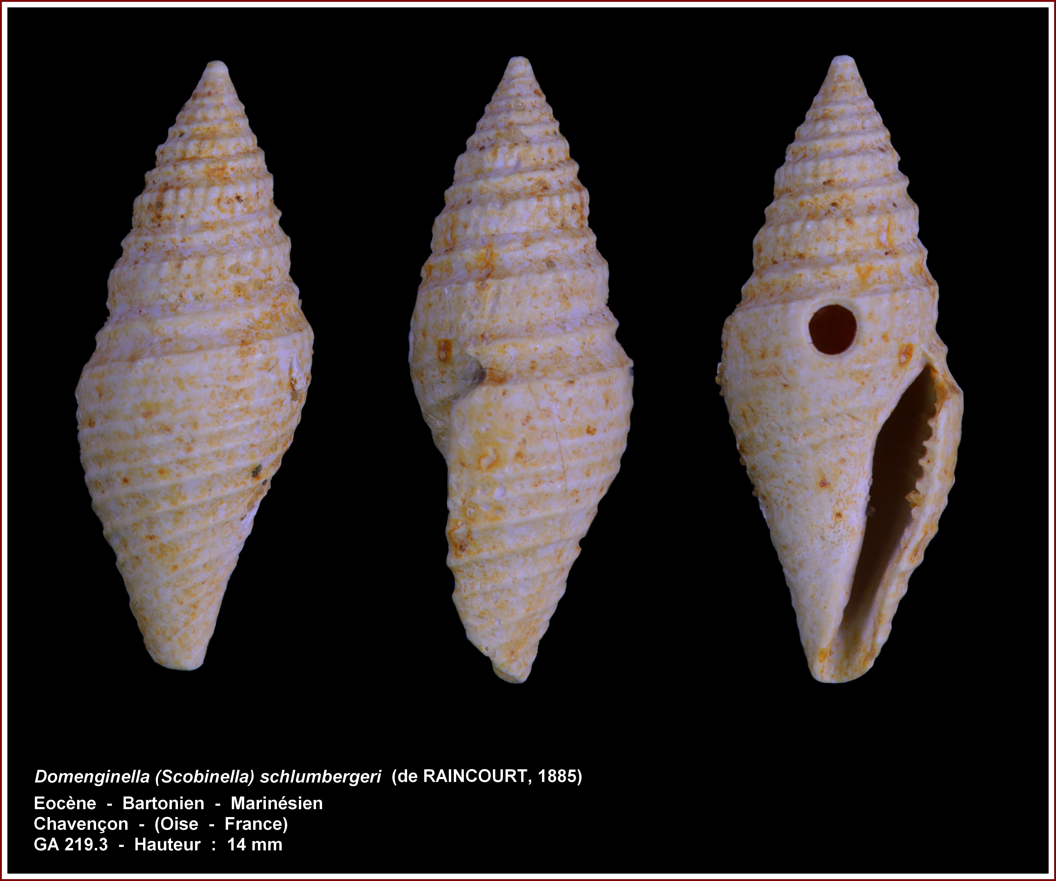

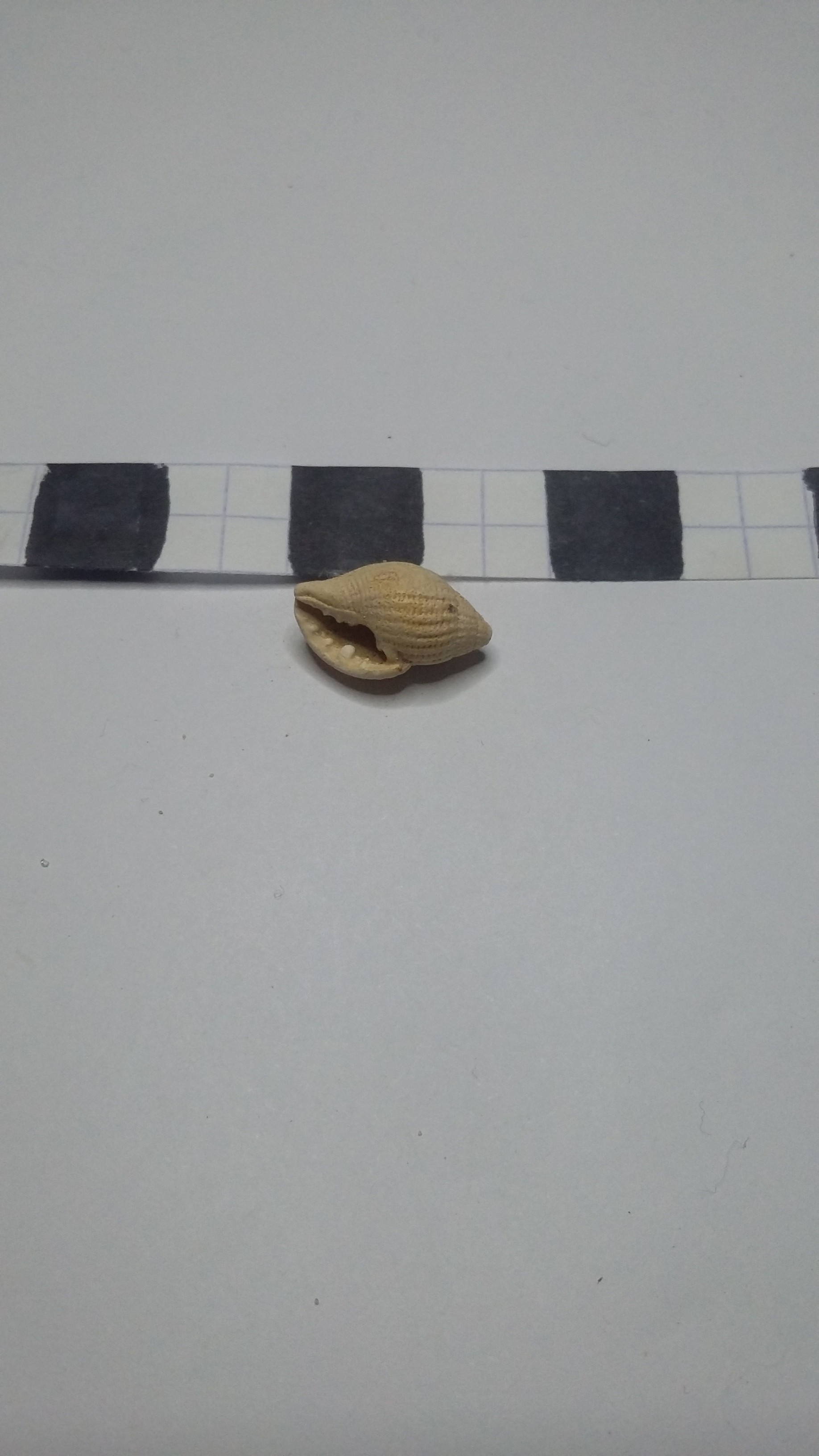

fossilis78 Posté(e) 30 janvier 2021 Signaler Posté(e) 30 janvier 2021 bonjour voici un petit gastéropode que j'ai trouve dans le marinésien du bassin parisien ( pas vraiment classifier a l époque) si vous avez des idées je suis preneur il y a aussi ce petit murex plutôt sympa Citer

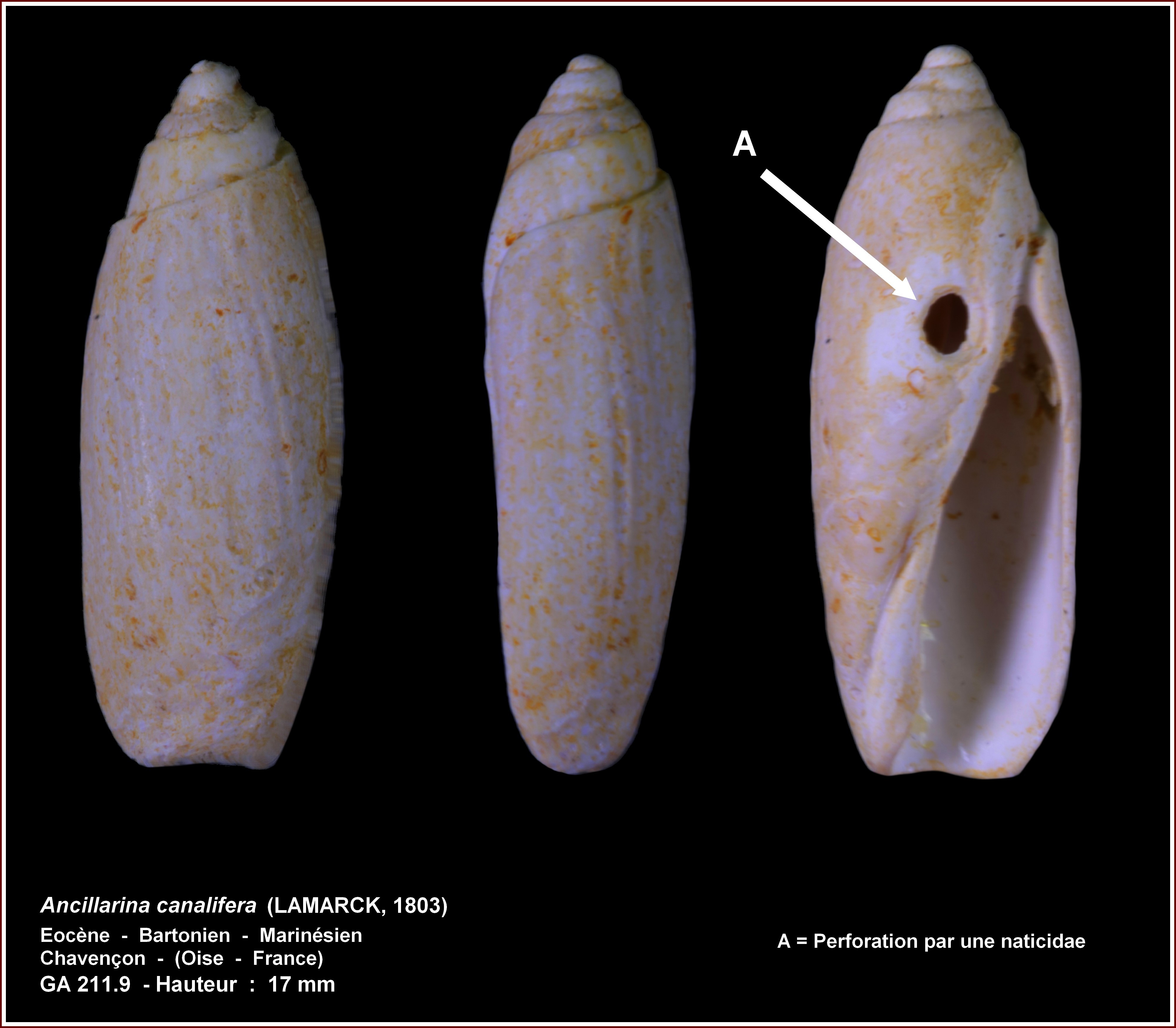

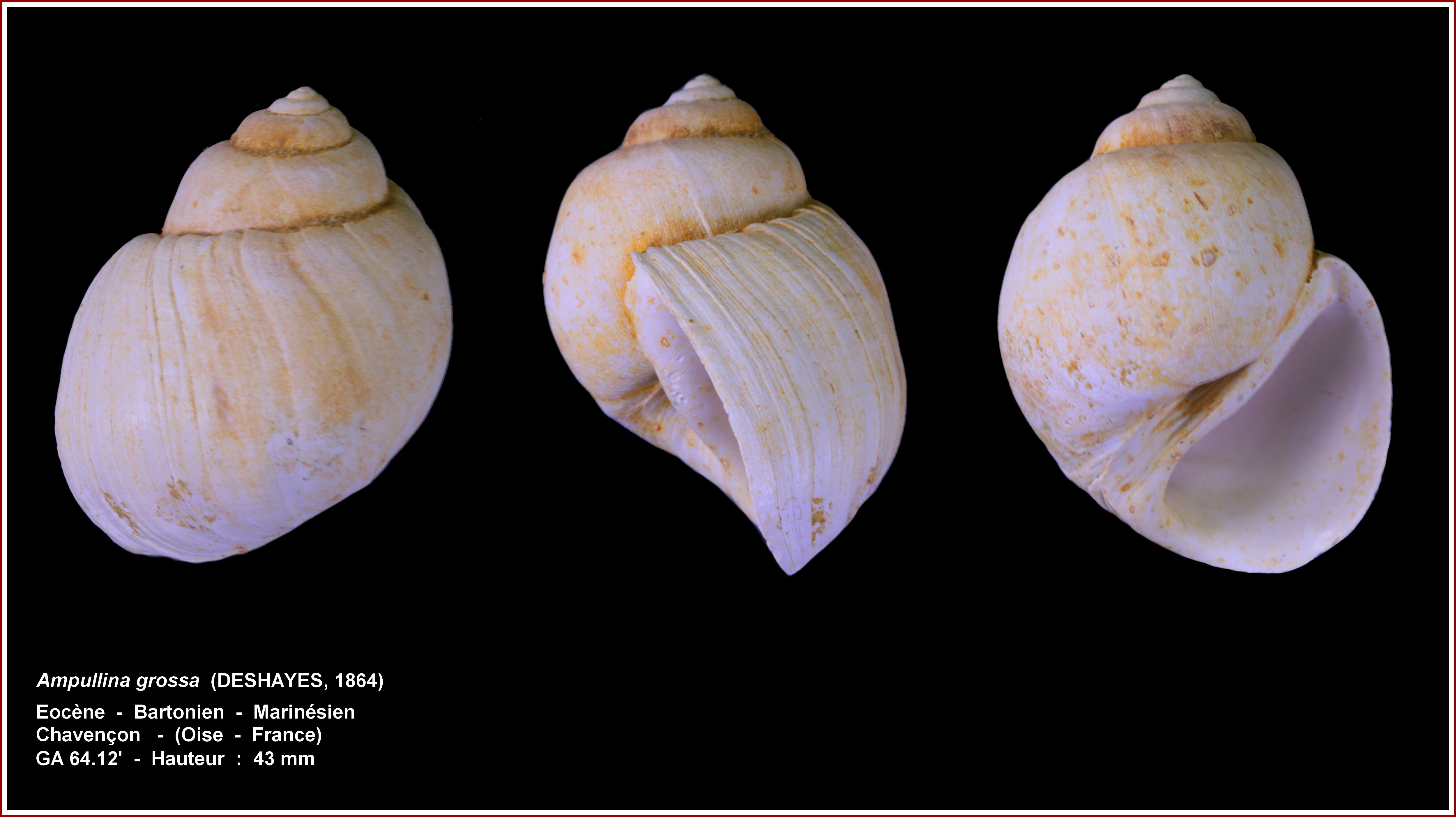

fossilis78 Posté(e) 30 janvier 2021 Signaler Posté(e) 30 janvier 2021 pour la patelle il faut que je regarde dans le marinésien avec l influence de l eau douce les formes des coquilles peut varier notamment a Chavençon Citer
fossilis78 Posté(e) 30 janvier 2021 Signaler Posté(e) 30 janvier 2021 J ai c est patelle de chavencon Celle de elasmo est je pense un peu usée Je leur donne cette classification 3_3 de l'iconographie patella regaulti Citer
shyve Posté(e) 2 février 2021 Signaler Posté(e) 2 février 2021 A propos du Murex, je pense que c'est paziella eliator pas commun la bestiole Citer
fossilis78 Posté(e) 2 février 2021 Signaler Posté(e) 2 février 2021 bonsoir shyve merci pour l identification mais je suis reste sur la classification cosmman je voulais vérifier mon classement Citer
fossilis78 Posté(e) 5 février 2021 Signaler Posté(e) 5 février 2021 c'est quoi son ancien nom?? Citer
shyve Posté(e) 6 février 2021 Signaler Posté(e) 6 février 2021 Regarde a 169-21 dans la classification de papy Cossmann Citer
fossilis78 Posté(e) 6 février 2021 Signaler Posté(e) 6 février 2021 Ok merci shyve je vais voir Citer

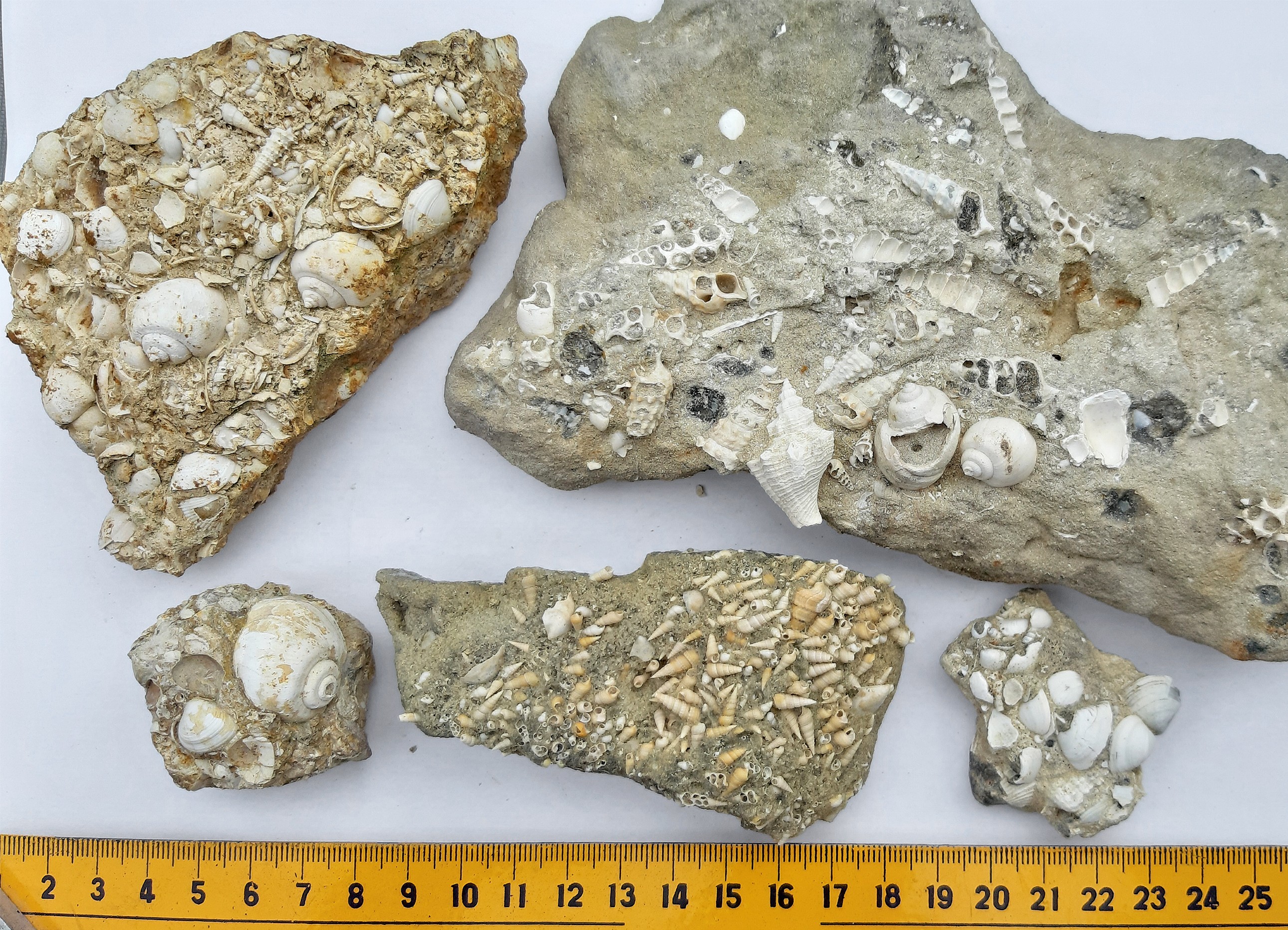

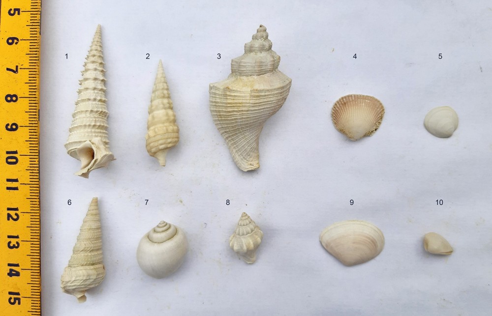

spdx Posté(e) 18 août 2021 Signaler Posté(e) 18 août 2021 Un grand bravo elasmo pour le travail de classification et de présentation du site. J'ai repris mes activités de recherche après 30 ans d'interruption Si je ne me suis pas planté : 1 Potamides (Potamidopsis) tricarinatus (LAMARCK, 1804) Eocène inférieur – Marinésien 2 Batillaria pleurotomoides (LAMARCK, 1804) Eocène – Marinésien 3 Pugilina palissyi (PEZANT, 1908) Eocène – Marinésien 4 Loxocardium bouei (DESHAYES,1858) Eocène – Marinésien 5 Diplodonta (Felaniella) elliptica (LAMARCK, 1805) Eocène – Marinésien 6 Tympanotonos (Eotympanotonus) cordieri (DESHAYES, 1833) Eocène – Marinésien 7 Ampullinadepressa parisiensis (D’ORBIGNY, 1850) Eocène – Marinésien 8 Editharus angulilabris (VERMEIJ, 2001) Eocène – Marinésien 9 Corbulidae ? Eocène – Marinésien 10 Bivalve entier Cuneocorbula angulata (Lamarck, 1805) Eocène – Marinésien J'aime bien aussi mes blocs : Citer
