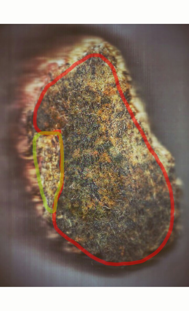

J'ai essayé de scanner ma coupe ça donne rien de net.

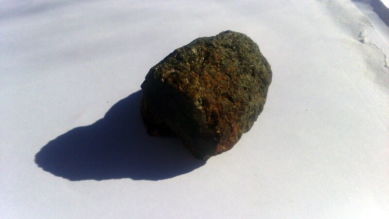

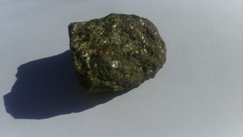

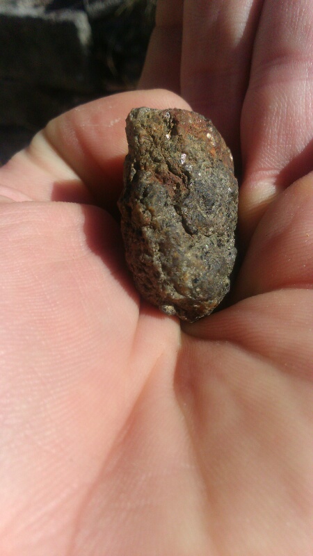

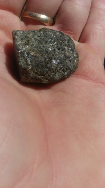

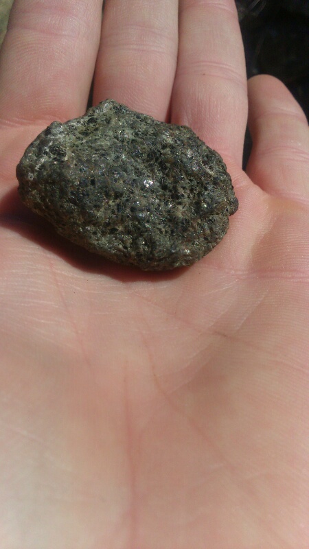

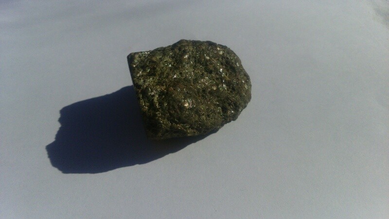

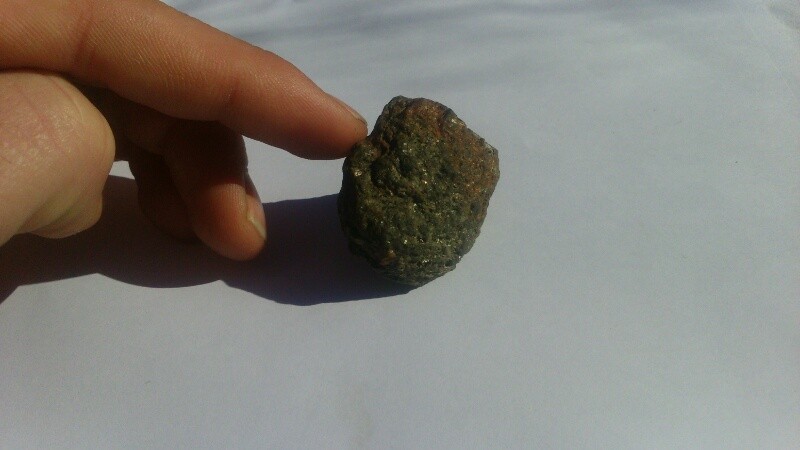

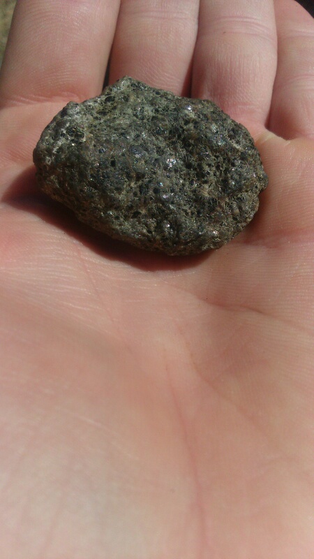

Il n'y a rien d'extraterrestre dans ta roche. j'ai l'impression de voir sur cette dernière photo, qui n'est pas nette(si tu utilise ton scanner couvre le d'un chiffon opaque pour faire le scan), des baguette d'amphibole, des feldspaths, et ....
Il faut donc dans tes recherche que tu regardes du côté du massif des écrins.
Vérifie quand même la densité en refaisant la manip.
Les péridotites qui sont parmi les roches les plus denses (ce n'est pas pour rien qu'elles sont en dessous, dans le manteau) sont vers 3.3 à 3.5.4,8 est très élevé et voudrait dire qu'on serait en présence d'un minerai. Ce qui n'en donne pas l'impression au vu des 2 dernières photos. Et pas non plus l'aspect d'une météorite.
Après, faut vraiment te faire prêter un appareil photo avec macro pour pouvoir distinguer les minéraux qui constituent la roche. Sans ça, on n'arrivera à rien de sérieux.

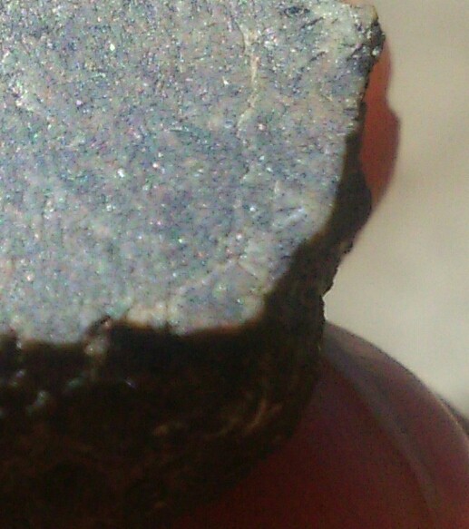

Jjnom, jai refait un scan, il es plus net que le 1er. Mais on vois pas forcément les petits points "qui reflète le soleil" et la "polarisation" sur la coupe.
Je vous mets une photos c'est pas très clair mais on arrive à les distingués.

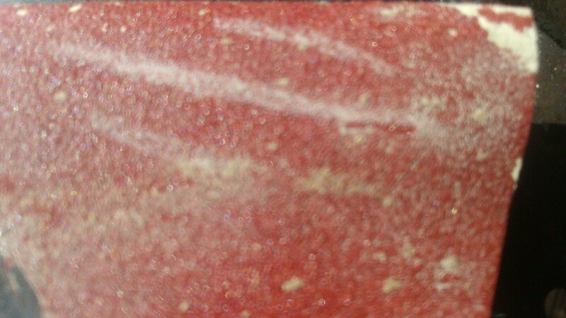

J'ai procédé au test du trait car j'ai enfin trouvé un beau morceau de porcelaine blanc, quand je frotte j'ai aucune couleur significative qui apparaît mis à part un petit dépôt blanchâtre.
Et sur le papier de verre je vous mets une photo cela exclurais pas mal de possibilités.
Donc cela exclu pas mal de possibilités ilemenites,rutiles ...

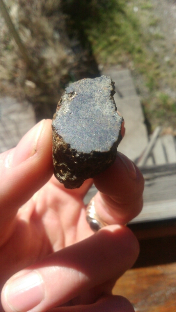

Le trait laisser et de couleur blanche, et j'estime sa dureté au dessus de 7car raye l'acier inox.
A l'oeil nu dans la matrice de cette roche on arrive bien à dinstiguer plusieurs couleurs de cristaux différentes noir vert, et orangé. Ainsi que des "paleitte métallique" cette roche n'ai pas magnétique. Et après toutes les photos de météorite que j'ai pu voir depuis hier, je peut vous dire qu'à l'oeil nu on y voit que du feux.

Si, c'est complètement exclu, pour les raisons invoquées précédemment.
En plus de ça un test de densité ne sert à rien si tu veux distinguer une shergottite d'une roche terrestre : la shergottite c'est une sorte de basalte ou de péridotite.
Bon, admettons que le volume de 11,7 cm3 soit le bon. Une densité à 2.8, ça exclue péridotite et gabbro mais nous renvoie encore vers beaucoup de choses très communes sur notre planète. Par exemple, une diorite. . .
Rien d'extraterrestre dans tout ça.
Oui j'avais regardé cette possibilité diorite/granodiorite seulement l'aspect visuel ne correspond pas du tout.
D'ailleurs je vous rappelle que j'ai trouvé cette pierre non loin du lit de la Durance. Ou à cet endroit toute les pierres environnante sont polie. Cela me paraît suspect.

Par rapport au couleur scanné sur ma coupe ça donnerais quoi alors comme roche ?
"la photo à légèrement été modifié afin de faire ressortir les colloration interne"
Et non je ne suis pas têtu je n'affirme pas que ça soit x ou y roche... J'essaie juste de savoir de quoi il s'agit. Pour moi elle es déjà beaucoup moins commune à d'autres roches que j'ai pu trouvé dans ma localité...
post-23554-0-95017100-1456085933_thumb.j
Ce qui es entouré en rouge c'est la surface polie. En vert une cassure fraîche. Et autour on arrive bien à voir une couleur différentes du centre c'est plus marron sur la pierre par contre.
