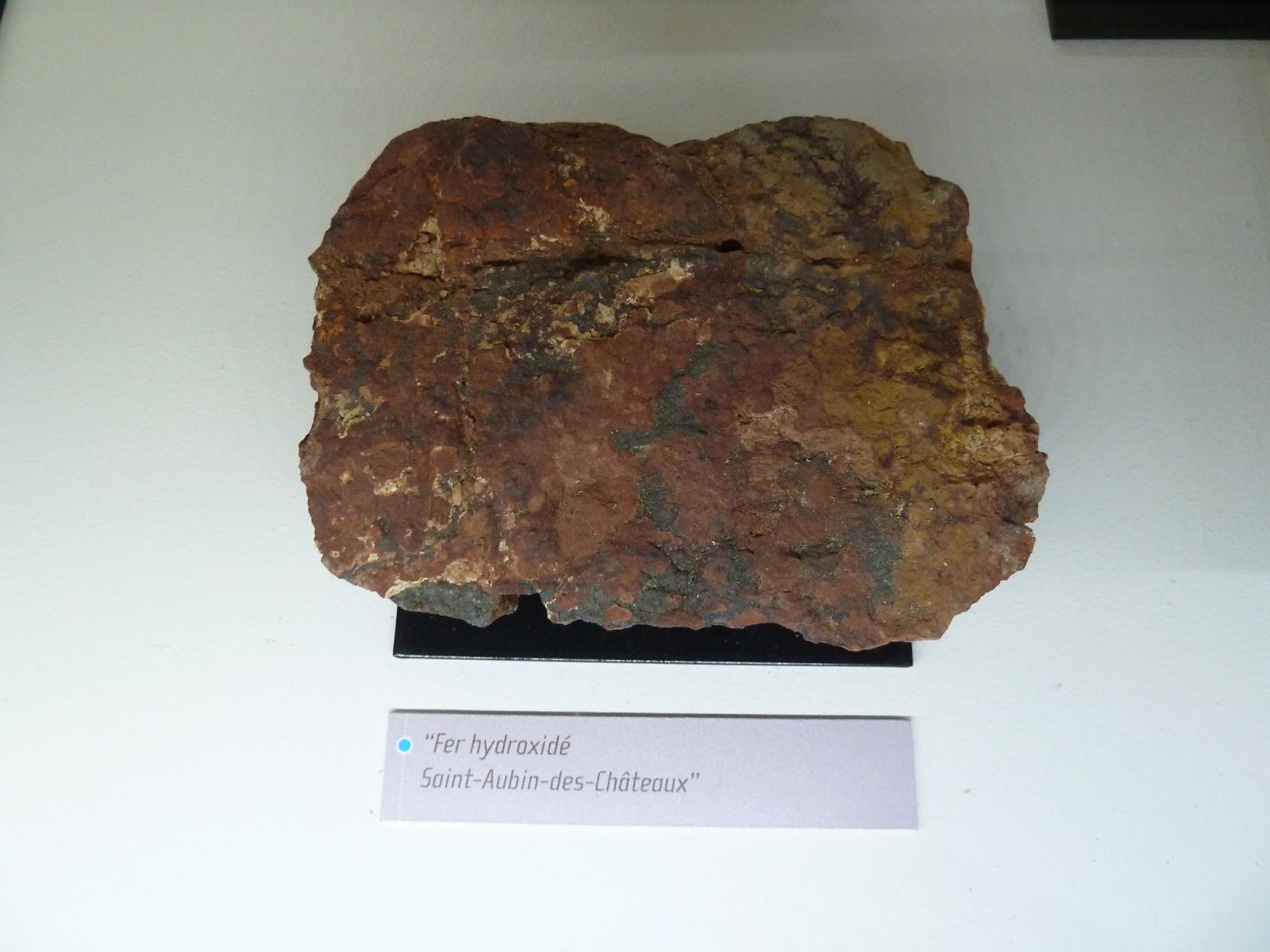

Bonsoir blacksmith,
Pour compléter tes propos, voici une photo d'un "fer hydroxydé" de Saint Aubin des Châteaux, photo prise au MNH de Nantes.
Comme tu peux le constatez cette roche et ton échantillon sont très similaires.
Tchao
