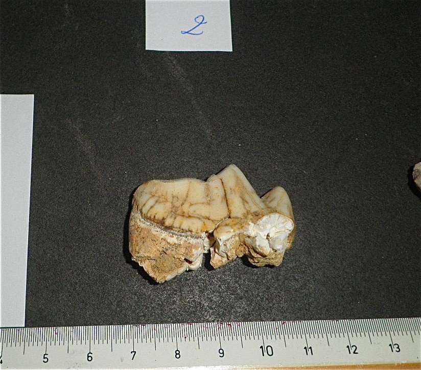

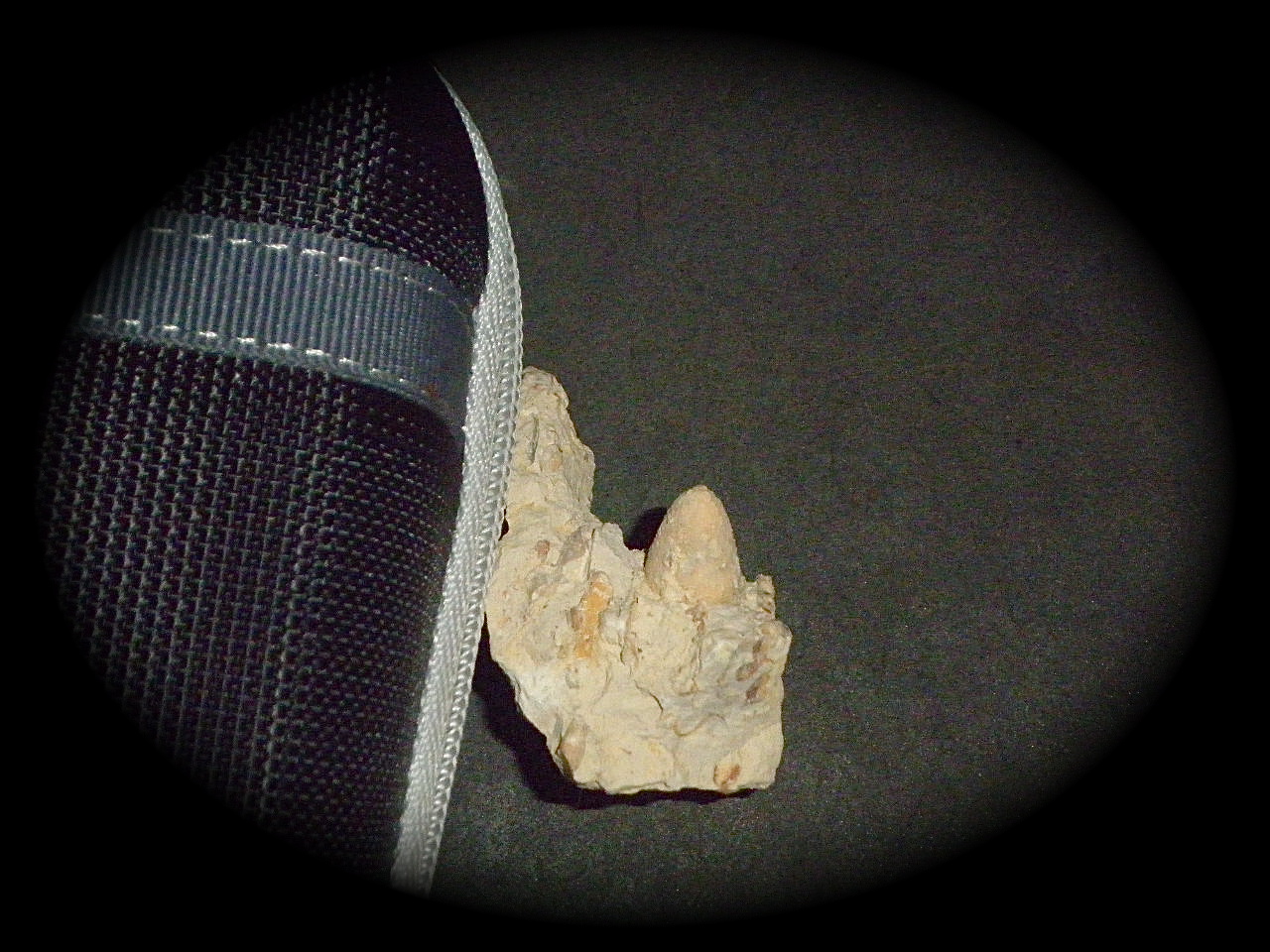

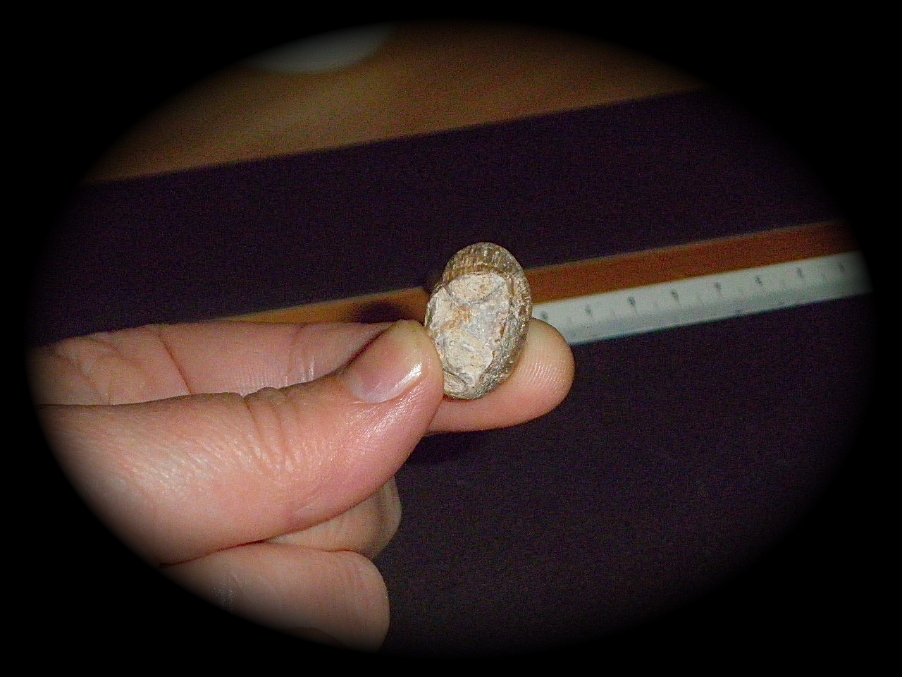

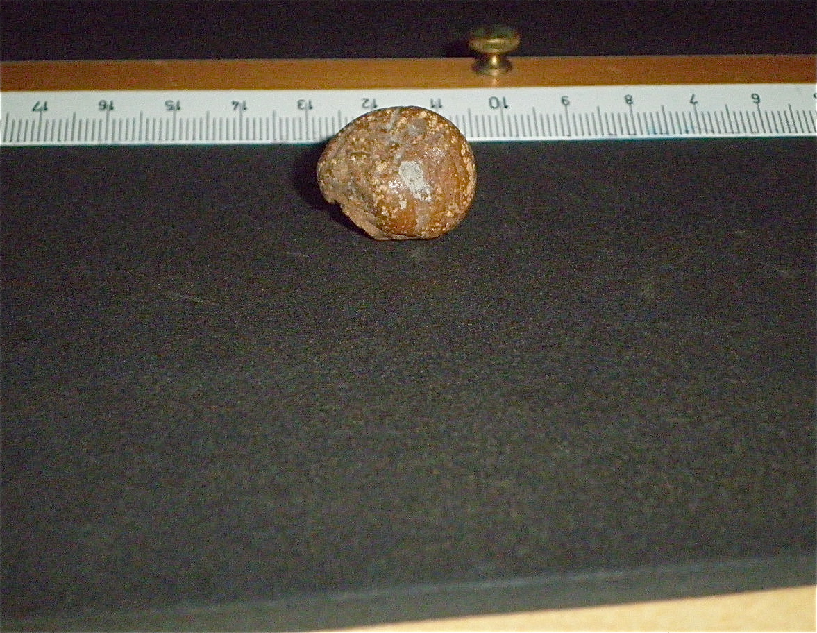

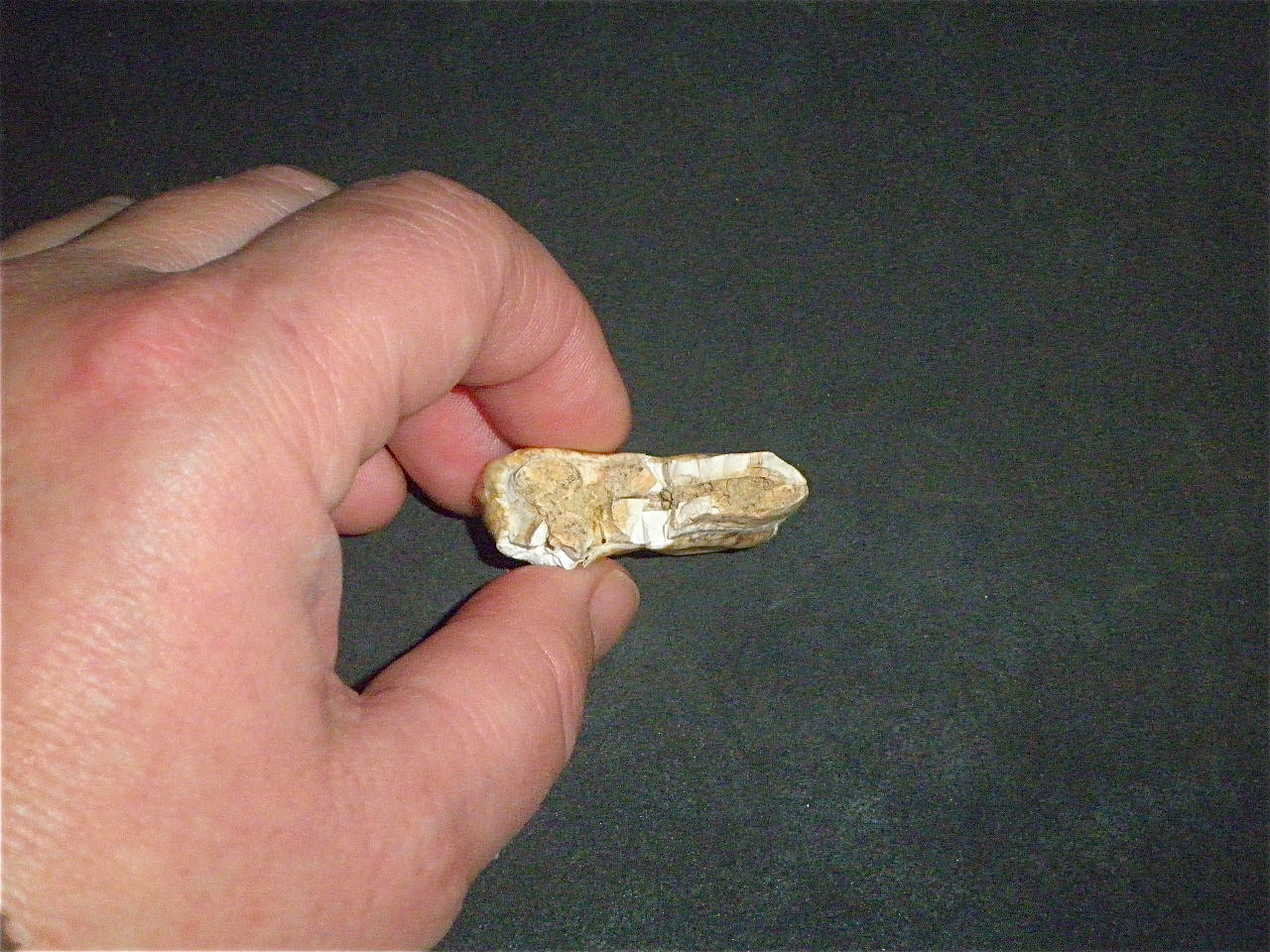

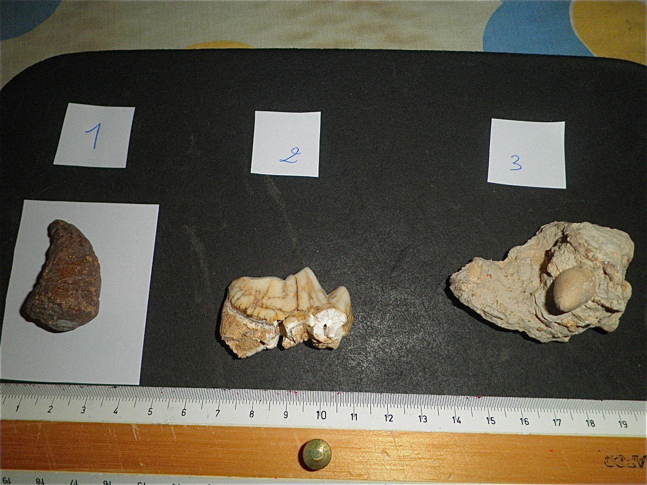

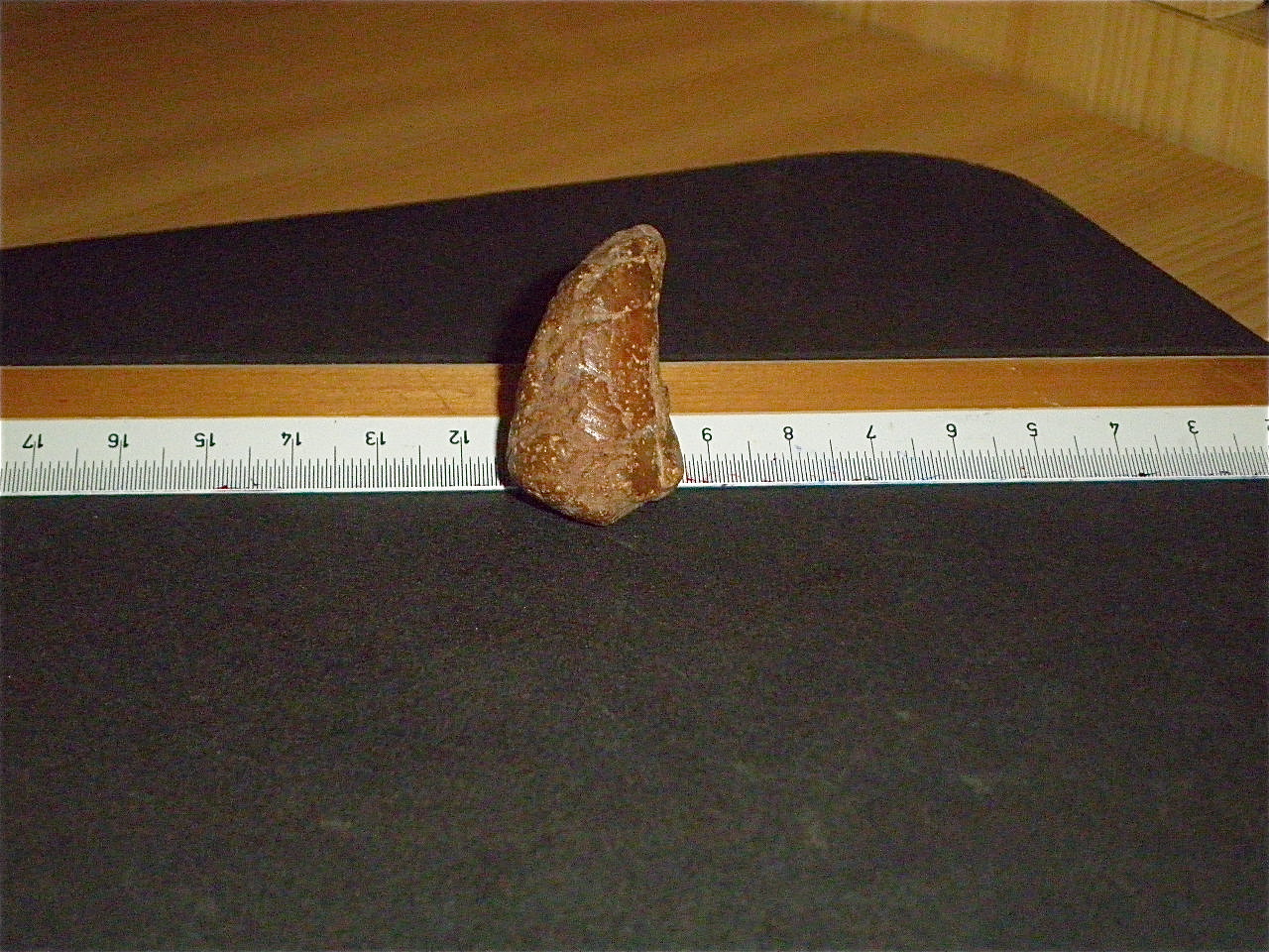

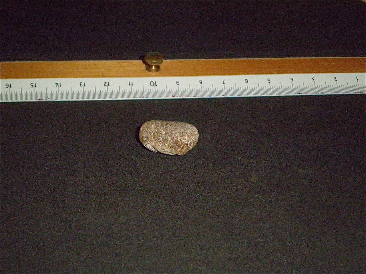

fifbrindacier Posté(e) 13 février 2016 Signaler Posté(e) 13 février 2016 Je voudrai vous montrer deux dents (photos 1 et 2), ainsi que deux autres fossiles : un qui ressemble à une griffe et un petit fossile qui pourrait (je le dis au conditionnel avec beaucoup de prudence surtout pour quelqu'un qui n'y connaît pas grand'chose) être une dent de crocodilien de Charente Bernissartia fagesii (Jurassique et Crétacé) un petit crocodile qui possédait des dents molariformes : j'ai vu une photo d'une dent de cet animal qui a la même taille et lui ressemble sur le site Ouest-Paléo. 1) 2) Citer

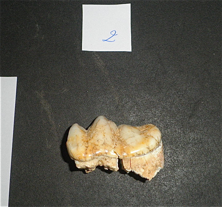

elasmo Posté(e) 13 février 2016 Signaler Posté(e) 13 février 2016 Pour la première que tu as nommé numéro 2 il s'agit d'une dent de mammifère carnassier, type chien, le problème c'est qu'il manque des infos, lieu de découverte, et une échelle ainsi que d'autres vues de tes spécimens, si tu veux que l'on t'aide, il faut nous aider un minimum, on te l'as déjà demandé, mais pas d'efforts en ce sens c'est dommage pour toi car on sera moins précis et après on laissera tomber Le 3 peux être un morceau de dent, même remarque que la numéro 2 Et les autres cela ressemble furieusement à un bout de silex en forme de dents, mais pour moi rien de fossiles la dedans, ou alors les photos ne sont pas assez bonnes Citer
gaeldeploeg Posté(e) 14 février 2016 Signaler Posté(e) 14 février 2016 Salut fifbrindacier! Parton du postula que tu a une dents d'un des grands carnassier du quaternaire, que ta photo correspond a la face linguale de cette dent, et qu'il n'y a pas d'échelle(pô tros grave). peut tu, s'il te plait, faire des photos de la face occlusale et de la vestibulaire. Il y a de grand chances qu'un ours ai été l'ancien proprio de cette quenotte! Formule dentaire optimum d'un plantigrade: incisives : 12 canines : 4 prémolaires : 8 molaires : 6 Les deux carnassières, P4 sup et M1 inf . Citer

gaeldeploeg Posté(e) 14 février 2016 Signaler Posté(e) 14 février 2016 Donc, la deux: ours, quatrième prémolaire supérieur droite! la c'est la face linguale, il ne faut pas tenir conte de ce passage dans le messagen°8. suivante! Citer

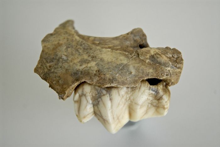

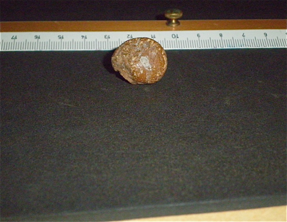

fifbrindacier Posté(e) 14 février 2016 Auteur Signaler Posté(e) 14 février 2016 Oui gaeldeploeg, voilà d'autres photos. Le message précédent s'adressait plus à élasmo, il n'était peut-être pas au courant du fait que pas mal d'infos étaient perdues et je regrette vraiment qu'elles le soient car, franchement j'irai bien refaire un tour dans les parages voir ce qu'on peut encore y trouver car je suis sûre qu'on peut y voir des choses intéressantes, surtout du côté des falaises calcaires d'Angoulins sur Mer. Ici, dessous de la dent n°2 Citer
gaeldeploeg Posté(e) 14 février 2016 Signaler Posté(e) 14 février 2016 pour la deux c'est fait! pour la une et la trois je suis pas compétent. Citer

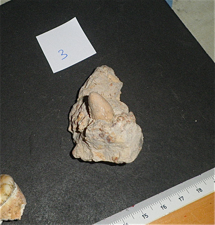

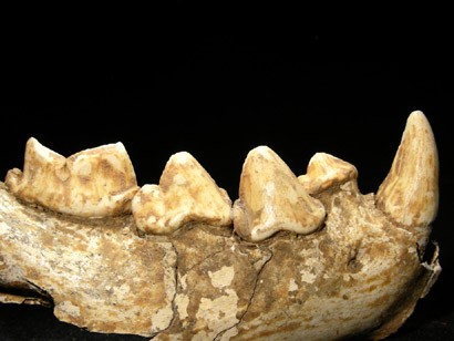

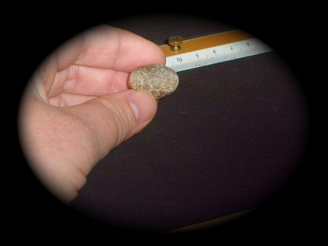

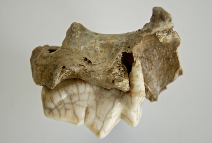

fifbrindacier Posté(e) 14 février 2016 Auteur Signaler Posté(e) 14 février 2016 Si ça peut aider voici d'autres photos de la dent numérotée 3 : Citer
fifbrindacier Posté(e) 14 février 2016 Auteur Signaler Posté(e) 14 février 2016 Pour la première que tu as nommé numéro 2 il s'agit d'une dent de mammifère carnassier, type chien, le problème c'est qu'il manque des infos, lieu de découverte, et une échelle ainsi que d'autres vues de tes spécimens, si tu veux que l'on t'aide, il faut nous aider un minimum, on te l'as déjà demandé, mais pas d'efforts en ce sens c'est dommage pour toi car on sera moins précis et après on laissera tomber Le 3 peux être un morceau de dent, même remarque que la numéro 2 Et les autres cela ressemble furieusement à un bout de silex en forme de dents, mais pour moi rien de fossiles la dedans, ou alors les photos ne sont pas assez bonnes Ours possible mais comme d'habitude il ne donne pas d'infos... Dossier sur les dents des mammifères actuels et fossiles sur mon site pour ceux que cela intéressera de lire : http://vertebresfossiles.free.fr/dentition/mammif_dent.htm et Aussi en PPT (évolution dentaire) http://vertebresfossiles.free.fr/html/pdf.html Si tu ignore les infos il faut le préciser au lieu de m'engueuler ! Je suis désolée, mais je n'engueule personne. Je regarderai sur votre site dès que possible. Citer

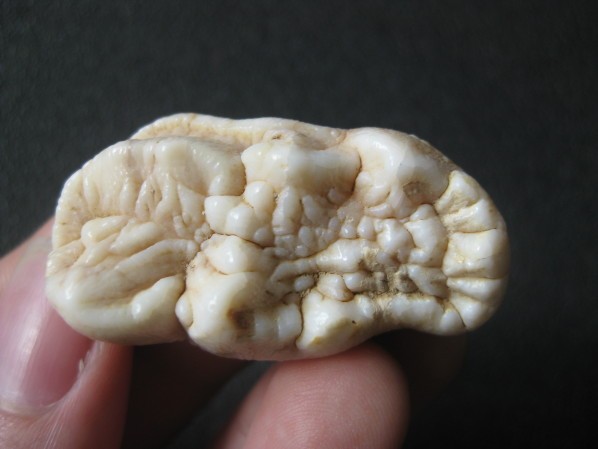

rylce Posté(e) 14 février 2016 Signaler Posté(e) 14 février 2016 ta dent 2 appartient une hyène du Quaternaire (P4 sup): Crocuta Crocuta Spelaea >>plutôt un lion des cavernes le reste est en trop mauvais état... Citer
gaeldeploeg Posté(e) 14 février 2016 Signaler Posté(e) 14 février 2016 ta dent 2 appartient une hyène du Quaternaire (P4 sup): Crocuta Crocuta Spelaea Et pourquoi? Citer
elasmo Posté(e) 14 février 2016 Signaler Posté(e) 14 février 2016 C'est pas un gros pour de la Hyène, pourquoi pas du Lion ? Citer
gaeldeploeg Posté(e) 14 février 2016 Signaler Posté(e) 14 février 2016 L'ours, la hyène et le lion. les trois grand carnassier du quaternaire! Une P4 sup! Le décor est dressé! Citer

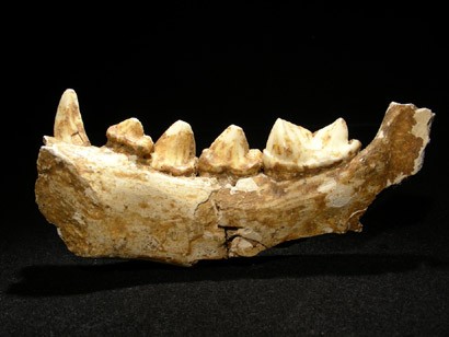

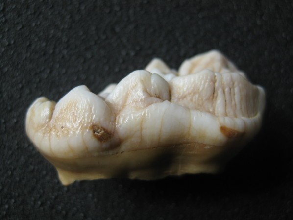

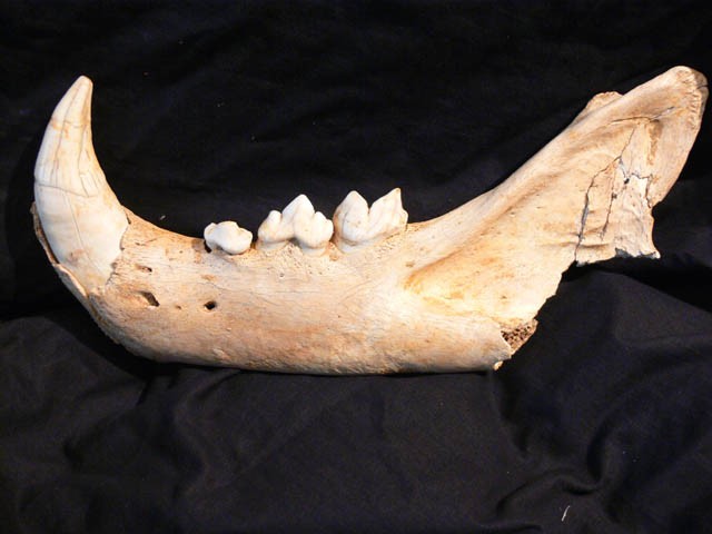

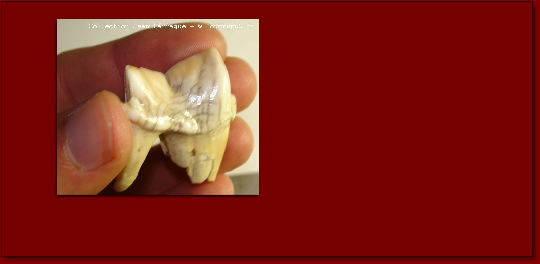

fifbrindacier Posté(e) 14 février 2016 Auteur Signaler Posté(e) 14 février 2016 Pour tenter d'arbitrer le match entre les 3 grands carnassiers, je vous poste les photos que j'ai trouvées sur internet (j'espère qu'elles ne seront pas trop petites). Hyène des cavernes : Lion des cavernes (la dent en elle-même mesure dans les 4 cm) : Ours des cavernes : Personnellement je suis d'accord avec élasmo, je pencherai pour le lion : taille, forme, aspect. Citer
fifbrindacier Posté(e) 15 février 2016 Auteur Signaler Posté(e) 15 février 2016 Maintenant que je sais que Rylce est prof de paléontologie, je ne peux que me ranger à son avis, donc : p4 sup. de Hyène. Merci à tous de votre aide. Citer
elasmo Posté(e) 15 février 2016 Signaler Posté(e) 15 février 2016 Tout le monde peux se tromper et nul n'est prophète en son pays, je reste sur mon idée, pas assez massif pour de la Hyène Citer
