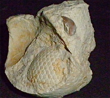

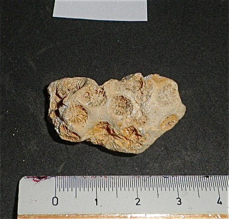

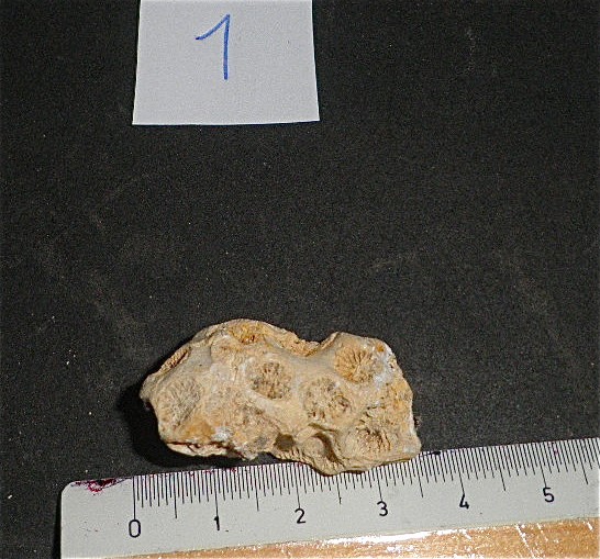

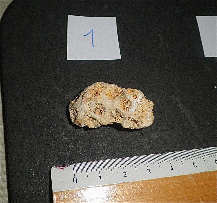

Le premier c'est bien du corail, on voit bien les sceptres
Le deuxième cela me fait plus penser à un spongiaire ?, mais pas du corail car pas de sceptres visible, si tu peux faire d'autres photos plus proche pour voir les détails on pourra peux être trancher ?
Coralliaires pour les 2.
Le second est une colonie avec muraille fine et calices prismatiques hexagonaux. En zoomant fort, on peut distinguer l'orifice de la bouche.
Probablement des Astréidés.
Elasmo: Septes pas sceptres!

Désolée mais je n'arrive pas à avoir d'image plus rapprochée que cela avec mon appareil lambda. Pour la provenance, il est possible que ce soit du du kimméridgien de Charente Maritime puisque j'ai deux fossiles d'oursins qui viendraient à-priori de ce département.
En grossissant on arrive à voir un petit point au centre de certaines alvéoles, mais est-ce qu'il s'agit bien de l'orifice d'une bouche ?

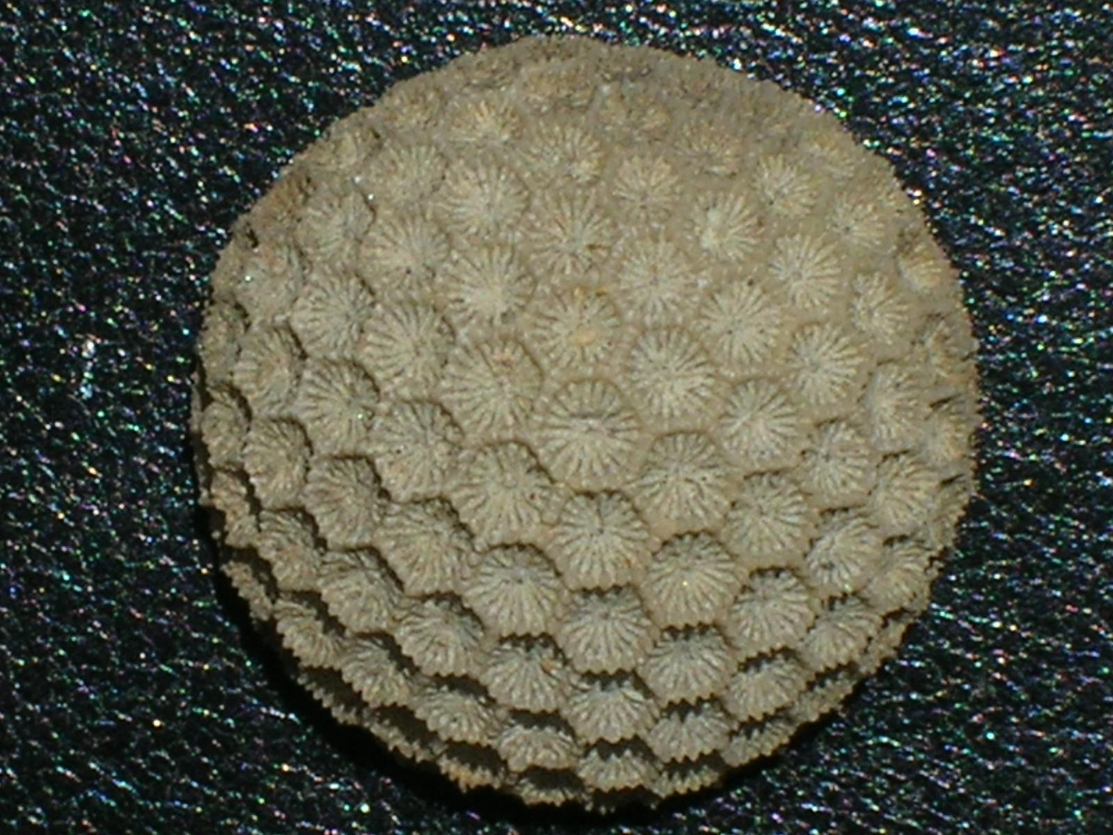

En principio me recordó a esto.
post-22147-0-48877300-1454968058_thumb.j
Astrocoenia numisma Bartoniense Huesca España
Pero no creo que lo sea, ni siquiera creo que sea un coral a pesar de su curiosa forma. No se ven septos.
Y kimmeridgiense tampoco cuadra.

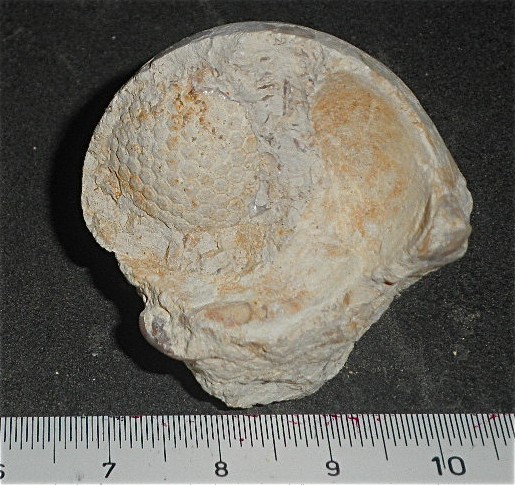

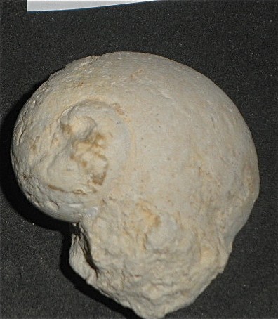

En realidad, y a falta de mejores imágenes, creo que puede tratarse de un relleno.
En ocasiones ocurre esto, tengo vistos algunos ejemplos similares.
Los septos desaparecen, por procesos largos de describir, y los tubos del coral se rellenan de sedimento.
El proceso continúa y deja rellenos de ese tipo.
Es raro que se conserve bien y mucho más el ejemplar entero.
En este caso, el hecho de que se encuentre dentro de un gasterópodo pudo ayudar a su conservación.
"Técnicamente" no se podría decir que es un coral sino más bien el relleno de sus cavidades.
Es una bonita teoría aunque quizás cambie con buenas imágenes del ejemplar.
En cualquier caso, enhorabuena por el hallazgo. Me parece una pieza muy curiosa.

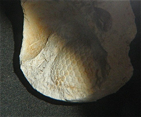

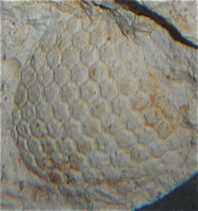

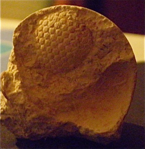

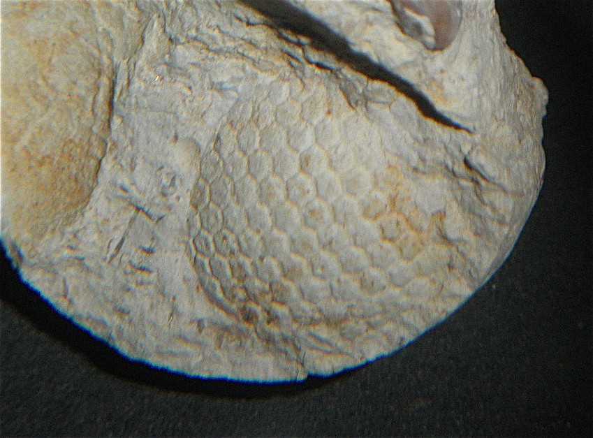

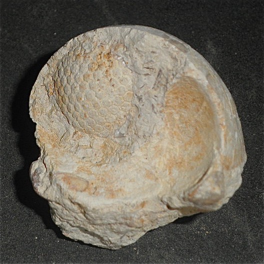

He intento hacer fotos con zoom-macro y una lupa, pero no sé si estan mejores imàgenes que las precedentes.
post-23382-0-60181200-1455017261.jpgpost-23382-0-40685100-1455017274.jpgpost-23382-0-83345200-1455017339.jpgpost-23382-0-01752700-1455017355.jpgpost-23382-0-59196900-1455017358_thumb.j
Quizàs si observes estas fotos con una lupa tendria una mejor vista.
No es necesario más.
Esas imágenes sirven.Gracias.
No hay elementos radiales, no hay columnilla, no hay muros, no hay coral.
Creo que lo que hay es lo que le he dicho o algún tipo de icnofosil.

D'après Oyo, il y a des chances pour qu'il s'agisse du résultat d'un processus occasionnel pendant lequel les septes du corail disparaissent et les tubes se remplissent de sédiment. Ce genre de fossile, surtout quand l'exemplaire est entier, est rare car ils ne se conservent pas bien. Mais cette conservation a pu être favorisée par le fait qu'il se trouve dans un gastéropode.

Je serai intéressé de voir ce que donnerait un traitement à la potasse.
J'ai déjà eu le coup de coraux coloniaux du bathonien pour lesquels on devinait à peine la présence de septes.
Après la potasse, tous les septes étaient dégagés nickel jusqu'au plancher. Si la gangue est un peu marneuse, ça pourrait marcher.
Si ça se trouve, ici, on ne les voit pas sur des photos qui demandent à être améliorées mais ils sont peut-être existants.
Un doute sur l'âge. Vu le post concernant les oursins. Plusieurs espèces oxfordiennes. Et dans cet oxfordien, on peut trouver des calcaires crayeux blancs comme ça semble être le cas ici.
Un traitement à la potasse pourrait être intéressant, mais j'ai vraiment trop peur de l'abîmer.
En regardant à la loupe, en haut sur la première alvéole de la quatrième et de la cinquième colonne en partant de la droite et sur la troisième alvéole en partant de la gauche tout à fait en bas à la dernière rangée, il me semble deviner une forme d'étoile. Mais sans doute que mes yeux et mon esprit me trompent.
