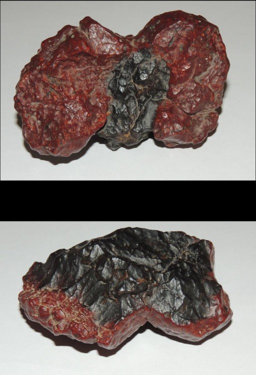

Merci pour vos réponses.
Cela me permet d'avancer dans l'inventaire. Et en espérant ne pas abuser en voici encore une :
elle était rangée (si mes souvenirs sont exacts) dans l'étagère "Les Pierres et le Feu" entre des basaltes, obsidiennes, et des tectites.
dimensions : 10cm x 6cm x 4cm
douce au toucher (visiblement résultant d'ue fonte)
limite entre les parties noires et rouges très nette.
lourde (densité mesurée env: 4800/5000)
non rayé par l'acier
Est-ce volcanique, céleste (météorite peu vraisemblable), ou même, pourquoi pas, mon père étant du genre fantasque une scorie d'usine genre verrerie ?

Laitier de forge catalane.
Je ne suis pas sûr à 100%, mais ça y ressemble et ça justifierait le classement "Les pierres et le feu".
Cdlt
Michel
On est bien d'accord de n'est pas naturel, après chaque fonderie, ou entreprise devait avoir une sorte de spécialisation, on a bien l'exemple des fonderies du Laurium en Grèce qui ont fournis de belles paragénèses de minéraux dans des ateliers fontes de l'antiquité
