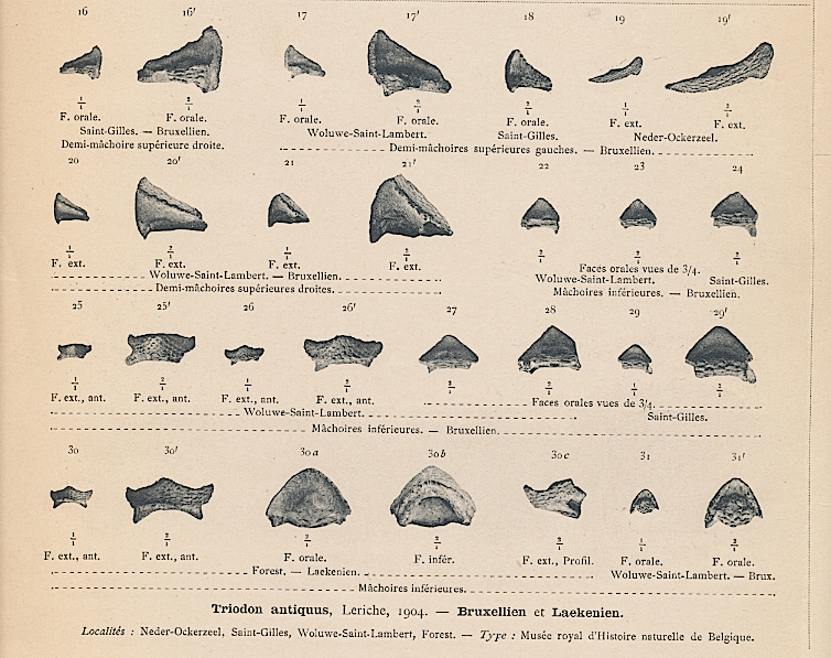

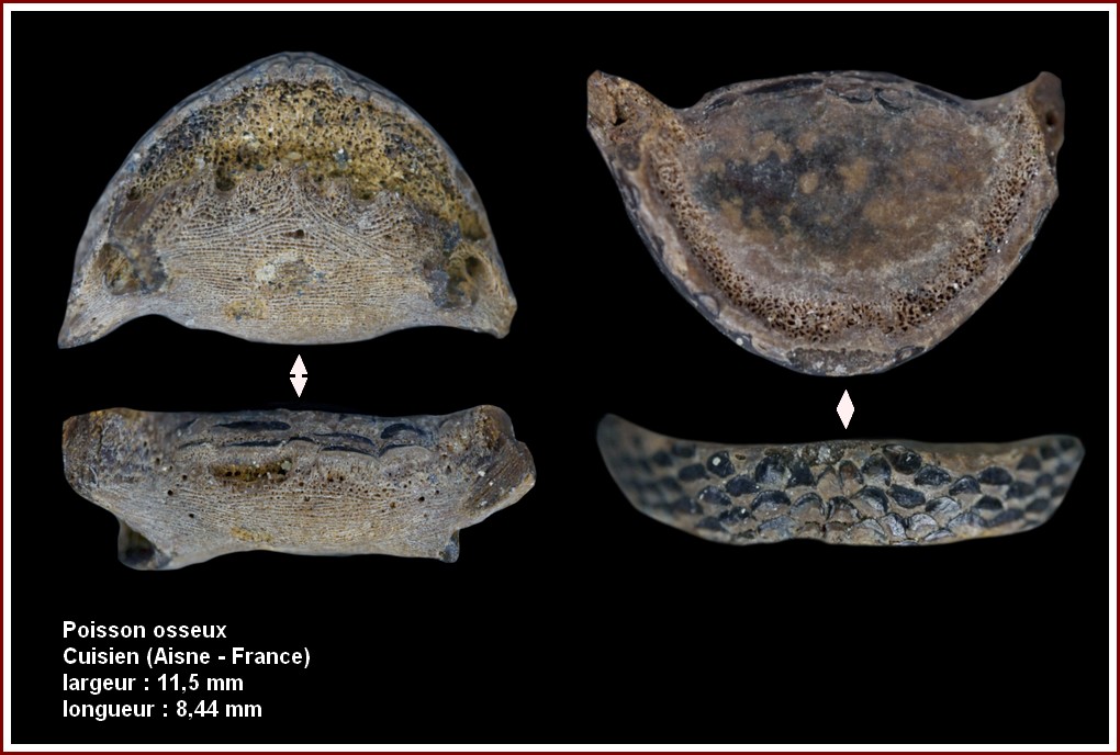

Je l'ai initialement pris pour une dent isolée, mais en la regardant à la bino, je me suis rendu compte que cela n'était pas cela
Vu les dents, je pencherais pour un Scaridae, ou une famille proche
Dans le miocène des faluns d'Anjou et Touraine du Néogène on trouve le Trigonodon jugleri, qui semble s'en rapprocher la par forme des petites dents
Si vous avez déjà vu cela quelques part ?
La planche XII de Maurice LERICHE 1905 est difficilement visible sur Internet.
Et sans vouloir donner des leçons à qui que ce soit, recopier un nom d'auteur sans fautes, c'est aussi le respecter. Pour une fois qu'on a un auteur Français !

hello, Gaël

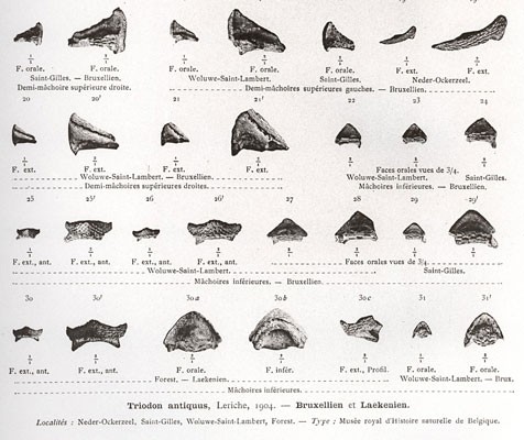

elle vient d'ou la deuxième planche
bon deja lede, c'est du made in belge
qui a fait ca ?
Peter ?
le Leriche, je l'ai deja en orignal
certain nom sur cet ancien article (vraiment chouette en +)ne sont plus a jour, pour cela j'aimerai voir ce deuxième truc

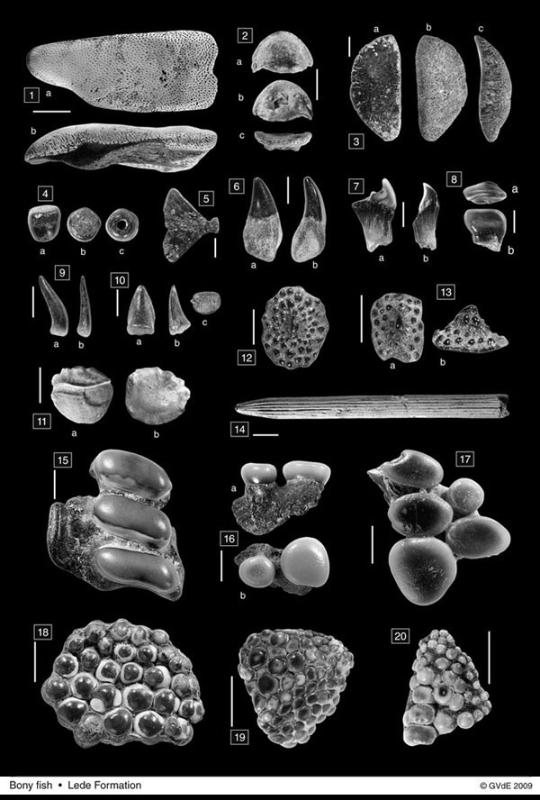

Salut thanet, contant de te voir! j'ai fait un petit ménage dans mon ordo depuis, et quand je tape 'bone fish . Lede formation',, je tombe sur ça=>

ton poisson on le trouve en france sur divers site cuisien ce genre a traversé les époques puisque je l'ai des usa dans un mio-pliocene
toute les dents et autre reste sur la planche on le trouve en france et en angleterre sans soucis

http://users.skynet.be/belgiansharkteeth/Lede%20formation/Bony%20Fish/Bony%20Fish.html

effectivement cette planche ne doit pas être publier, dommage!!!! j'attend avec impatience ce genre d'article, comme pour toute la faune d'Egem (j'suis sur de l'orthographe pour le coup) :lasse:
pour JF, de garde parentale ...j'aurais bien préférais autre chose !
Dommage pour la planche et son contenu non publié, il y a des sujets qui méritent pourtant d'être diffusés.
