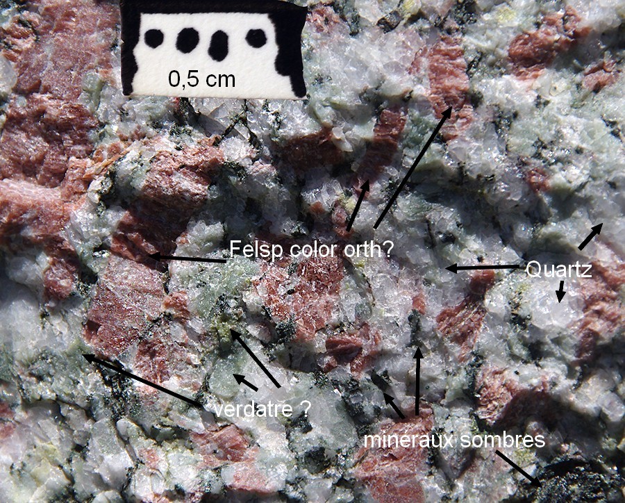

Bonjour, un beau granite claire avec des teintes verdâtres, dans la montagne au dessus de Calvi, Je vois peu de Q, des F roses bien géométriques, de sf claires avec une teinte verdâtre, des grains sombres tirant sur le vert. Si,vous pouvez confirmer ou infirmer . Merci

Le verdâtre correspond à la transformation des biotites en chlorite sans doute.
Pas convaincu par l'altération des biotites.
Les plagioclases prennent souvent une couleur verdâtre diffuse par altération (séricitisation). Les biotites peuvent donner de la chlorite (verte aussi)mais celle-ci se cantonnerait aux joints de grains.
Merci pour le site. une question: les felsp colorés et bien géométriques sont de des F K du genre Orthose?
J'ai fait plusieurs sujets pour que les photos ne soient pas trop réduites!
Invité jean francois06
FK dans ce cas égal orthose. Il aurait fallu dans un seul sujet, roches corses, sur plusieurs post montrer les photos.

Du vert clair encore...
chlorite c’était pourtant une bonne idée.
mais des plagio et des feldspathoïdes de cette teinte existent. Alors il reste encore beaucoup de possibilités pour le vert clair
Allo mage ?
Beau déterrage de sujet !
Une localisation un peu plus précise aiderait, étant dit les intrusions en tous genres "dans les montagnes au-dessus de Calvi"... où il n'a toutefois jamais été trouvé de roches à feldspathoïdes.

oui la Corse est un beau terrain de jeu
mais c’est vrai que dans le contexte ici peu de chance
