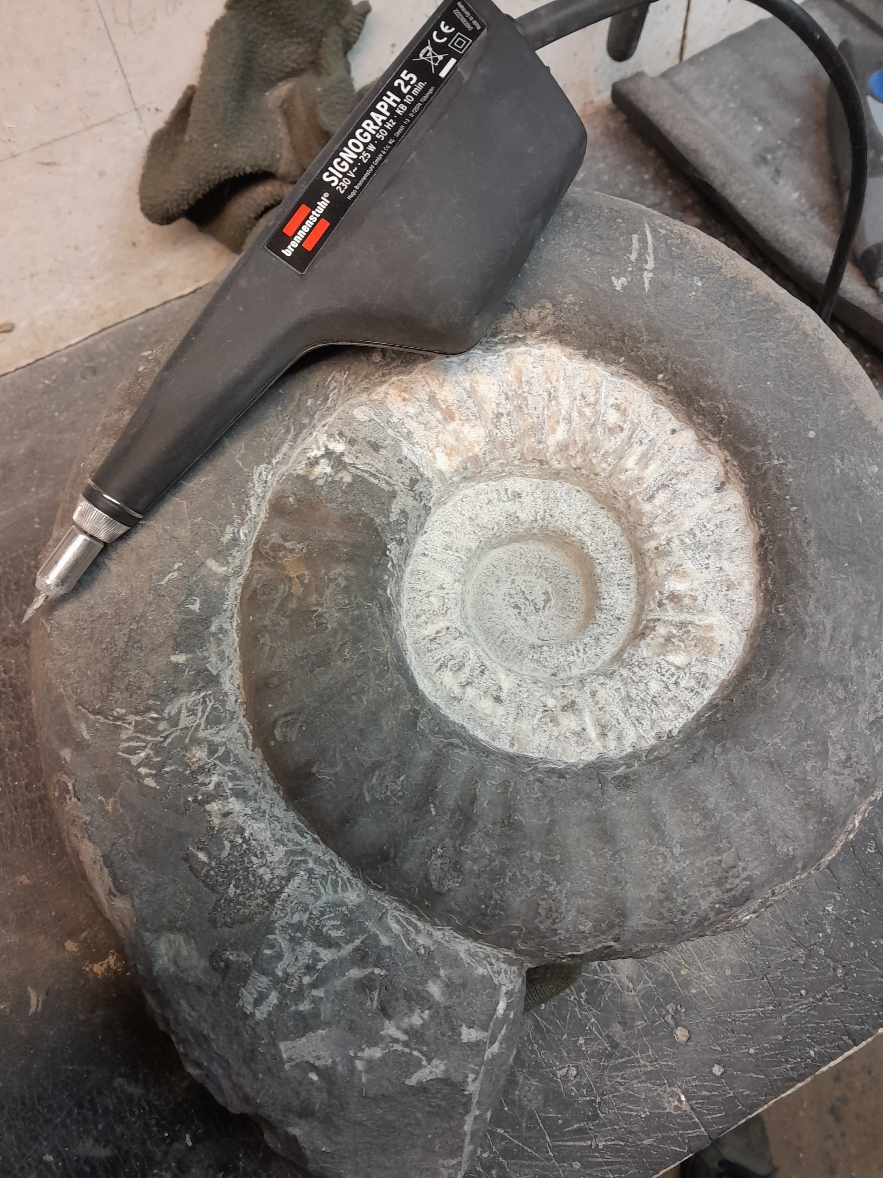

Pour évite que sa chauffe j en prend 2 : un Dremel pour dégrossir (le modèle graveur ) et un Sinograph pour la finition .Il y a déjà moyen de faire ,avec un budget pas trop élevé
Certes le pneumatique tape mieux ,souffle la poussière et sera plus durable , mais le prix n est pas le même et il faut la place pour le compresseur et ne pas être en appartement... le bruit !!!!!!

PS L'ammonite est magnifique quel est son petit nom ?
