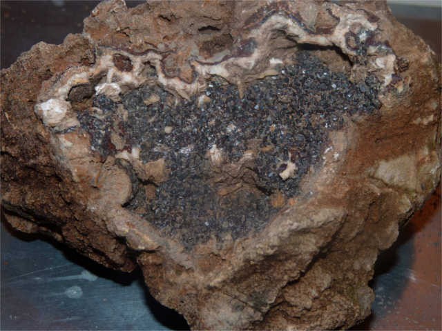

Bournonite ?? sur barytine (10 cm x 10 cm)
Un zoom pour y voir plus clair ( 1 cm x 1cm) :

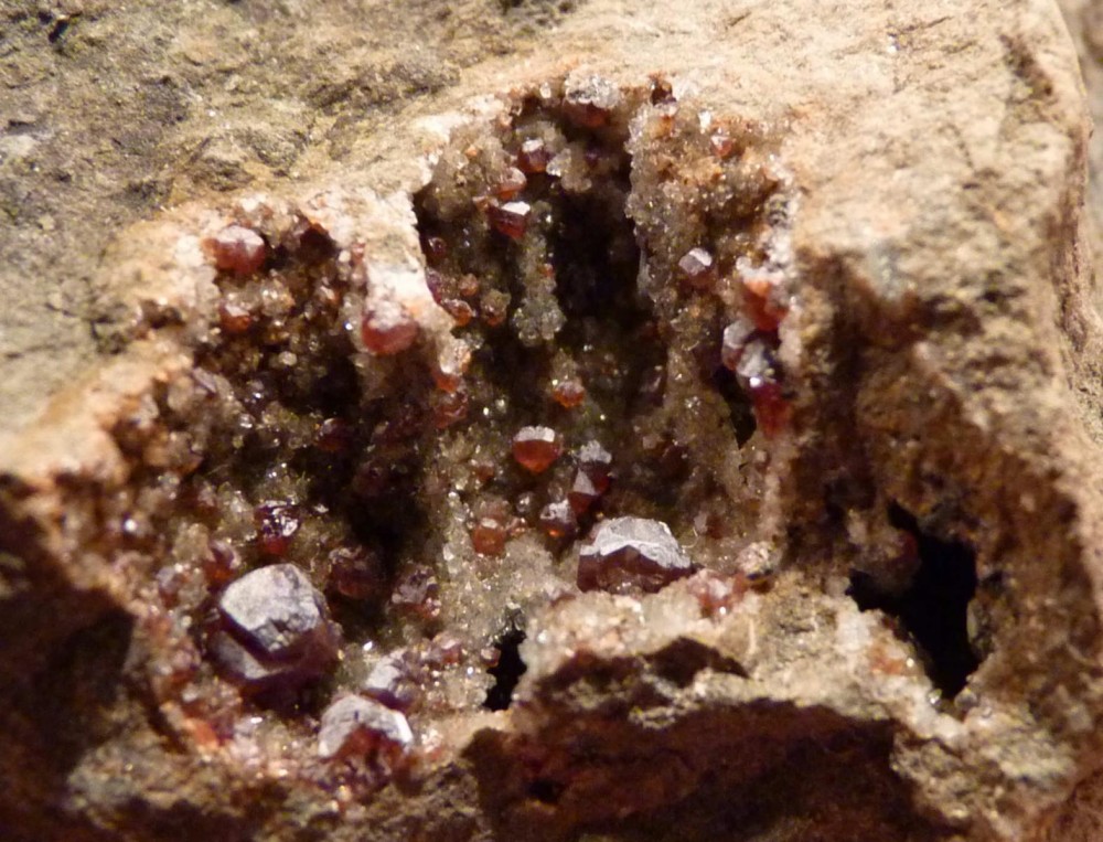

On a trouvé aussi deux minéraux très différents d'aspect, mais qui seraient de la sphalérite ?

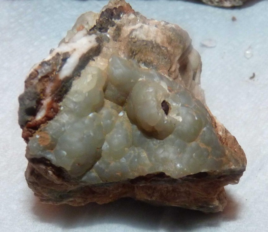

Sur barytine... globuleux, gris-bleu, fluorescente orange sous UV (4 cm x 4 cm)
post-22889-0-79145100-1451655136_thumb.j
Et sous forme de cristaux rouges, (avec du quartz très probablement) (3 mm pour le cristal le plus gros)
post-22889-0-94208500-1451655265_thumb.j
Vous me confirmez ?

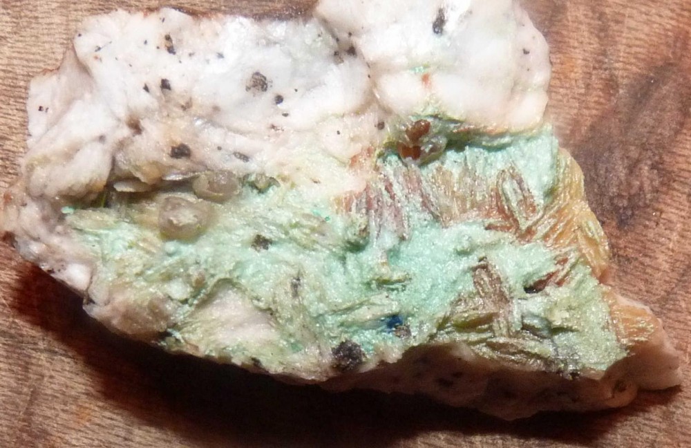

Enfin, dans un fin filonnet de barytine... un mini cristal d'azurite, au milieu d'un dépôt vert clair... Je suppose qu'il s'agit d'un minerai de cuivre... Mais alors lequel... ?
post-22889-0-23250000-1451655482_thumb.j
Je sais bien que le cuivre n'est pas vraiment répertorié à Saint Bresson. Mais il y en a partout autour dans des filons très semblables (il suffit de jeter un coup d'oeil à la carte géologique du coin...). Qu'en pensez vous ?

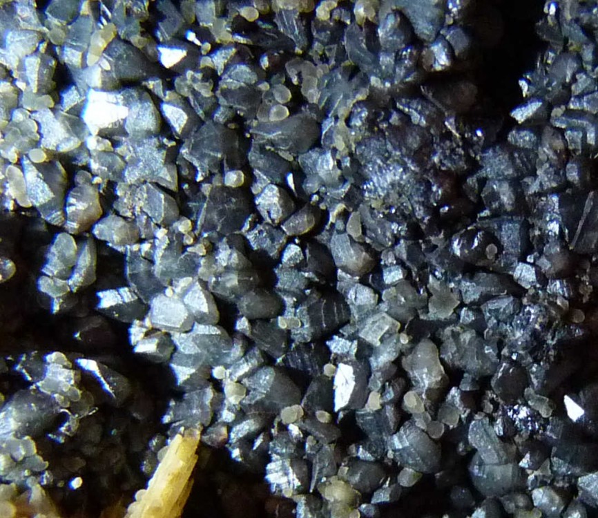

Pour la première le grossissement n'est pas assez important pour voir en détails les cristaux noirs :desole:
La deuxième si raye le verre - Calcedoine
La troisième - Sphalérite sur (Quartz, il me semble).
La quatrième - bonne question, lequel minerai de cuivre a donné cette coloration, Malachite pas improbable ou autre?
Oui, j'étais en train de vérifier... Ce n'est pas de la calcédoine : un petit morceau se dissout dans HCl ! Il est beaucoup plus probable que cela soit de l'hémimorphite ou de la smithsonite, non ? Comment distinguer les deux ?
Nope, pas moyen de rayer du verre avec la deuxième...
Alors, comme le sablais test avec une aiguille ou couteau dans un coin si rayure, de la Smithsonite car aspect de la cristallisation mamelonnée c'est possible, d'où la présence de Sphalérite sur le lieu.

Oui, se raie à la pointe d'un couteau. Mais cela ne permet pas de distinguer Smithsonite d'hémimorphite (dureté comparable). Par contre, exit calcédoine !
Pour les petits cristaux noirs : je "crois" que oui. Mais vu leur taille, j'ai un peu de mal à voir... Une idée derrière la tête ?

l'hémimorphite est aussi signalée sur Mindat. Pour la bournonite, c'est crédible compte tenu de la proximité des Malines... Mais le cuivre n'est pas signalé dans le coin... Meme si ma dernière trouvaille confirme qu'il y en a. La galène est signalée, mais pour en avoir trouvé là-bas, on ne peut pas confondre (à mon avis)...

1 - > quartz coloré en noir par un sulfure quelconque (déjà trouvé sur St Bresson) possible ;
2 - > smithsonite, faciès classique pour le secteur ;
3 - > sphalerite sur ? (quartz, dolomite, ...) ;
4 - > Aurichalcite, serpierite, ...
Les minéraux de cuivre dans ces teintes sont pléthores et assez classiques dans ce secteur. Il faudrait voir les terminaisons des cristaux.

Merci pour vos infos. Je reste sceptique sur le quartz coloré en noir : les petits cristaux se raient très bien avec une pointe de couteau...
