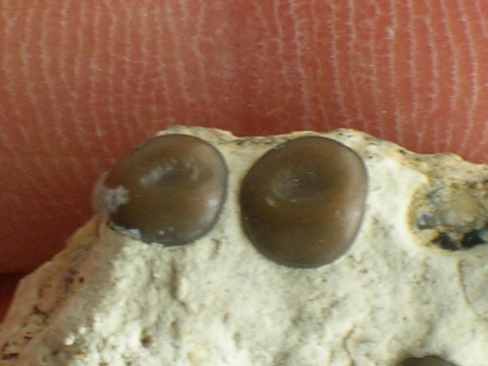

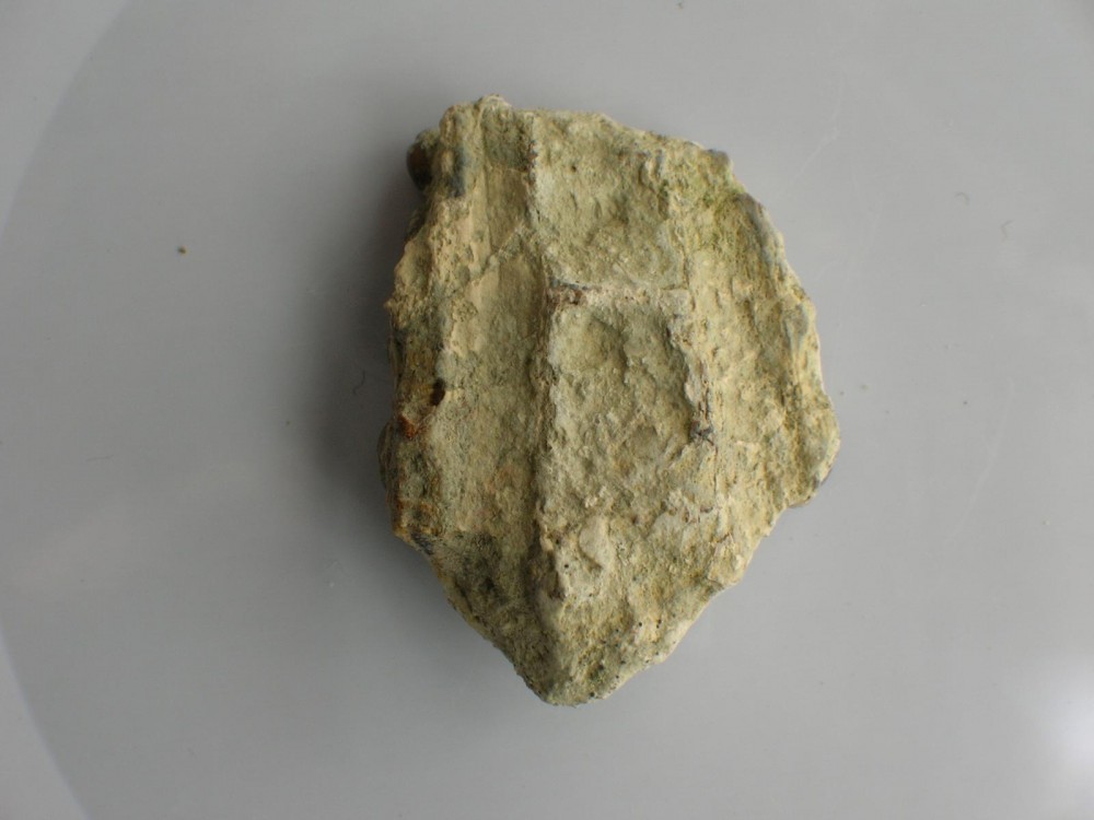

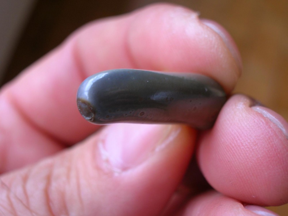

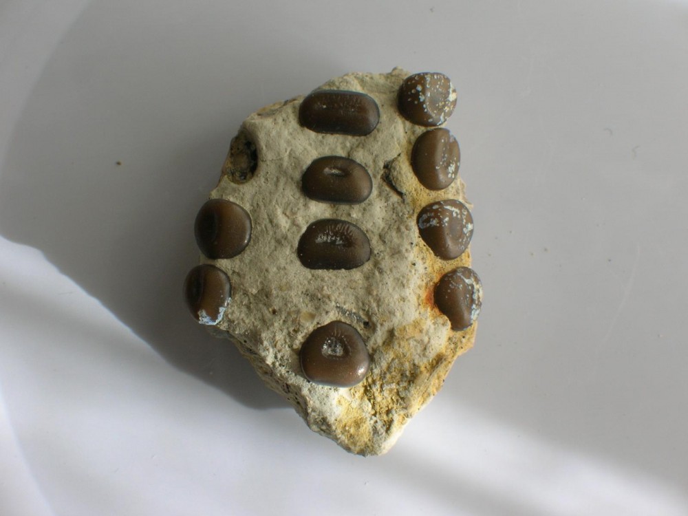

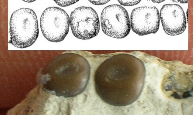

Savez-vous plus de documentation sur les espèces du Crétacé supérieur?.
http://www.geoforum.fr/topic/12573-dents-du-santonienmais-de-quoi/
Très interessant. Merci.
Anomoeodus est l'un des genres que je suis passé en revue.
Ce type de denture apparaît dans plusieurs genres Pycnodontidae du Crétacé supérieur.
Ocloedus, Cosmodus, Pycnodus, Coelodus.
Je pense que certains des dents du mâchoire fragment sont très semblables a Coelodus et a Pycnodus.
La pièce isolée pourrait tenir dans de nombreux genres. Anomoeodus, Pycnodus, Coelodus.
C'est compliqué.
Peut-être finir dans le genre? sp.
post-22147-0-34085900-1451233029_thumb.j
A, right palatine tooth plate of Edaphodon sp. in occlusal view; B, lower lateral tooth of Cretolamna appendiculata in lingual view; C, fragmentary vomerine dentition of Coelodus sp. in occlusal view; D, left prearticular dentition of Coelodus sp. in occlusal view; E, right prearticular dentition of “Cosmodus carentonensis” (specimen MGM-2504C); F, fragmentary prearticular dentition of Athrodon sp. in occlusal view; G, indeterminate ganoid scale in external view; H–I, tooth of Paralbula cf. casei in occlusal (H) and oblique occlusal (I) views; J, tooth plate of cf. Coriops sp. in occlusal view; K–L, tooth of Ionoscopiformes indet. in mesio-distal (J) and lingual (K) views; M–N, tooth of Amiidae indet. in mesio-distal (M) and lingual (N) views; O–P, tooth of Caturidae indet. in mesio-distal (O) and labial (P) views; Q, tooth (morphotype A) of Enchodus sp. in lateral view; R, tooth (morphotype of Enchodus sp. in lateral view; S, tooth of Ichthyodectiformes indet. in lateral view; T, tooth of Protosphyraena sp. in lateral view; U, fragmentary rostrum of Cylindracanthus sp. in longitudinal view. Scale bars equal 1 mm (H–Q), 5 mm (A–C; F–G; R–U), and 1 cm (D–E).
