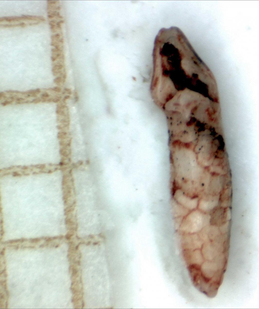

Ma requête a moi! Zéolite, qu'elle est l'effectif de ton matos ostéologique? 'Une réponse pertinente en MP exclusivement'
_"voici sans doute une incisive", =>prémolaire, surnuméraire(polydontie)non fonctionnelle.
_"doit-on penser à un rongeur",=> autres
first sight:
-Altération de surface( fragementation ), processus de conservation differencielle(âge-dépendant(?), taphonomie!, prévalence(<,>,?), trouble morbide, E.T.C...)
Juste une remarque :
Pech-du-Fraysse est daté de l'Oligocène et les plesiadapiformes (Plésiadapimorphes ?), eux se sont éteints fin de l'Eocène.
Attention aux mélanges, des sites Eocenes sont situées à proximité, il peux y avoir risque de mélange.

Bonjour
d'abord merci à tous pour ce temps que vous me faites gagner.
quand tu demande quel effectif, je ne comprend pas vraiment le sens de ta question.
pour le P du F j'ai sans doute plusieurs centaines de pièce millimétrique.
il y à t-il mélange? oui pour moi, c'est ce que j'essais de préciser de quand à quand.
mon souci est de trouvé par quel bout commencer et comment établir un classement qui tienne la route,
et une chronologie raisonnable ma chance c'est de ne courir après rien, c'est juste la passion d'une vie.

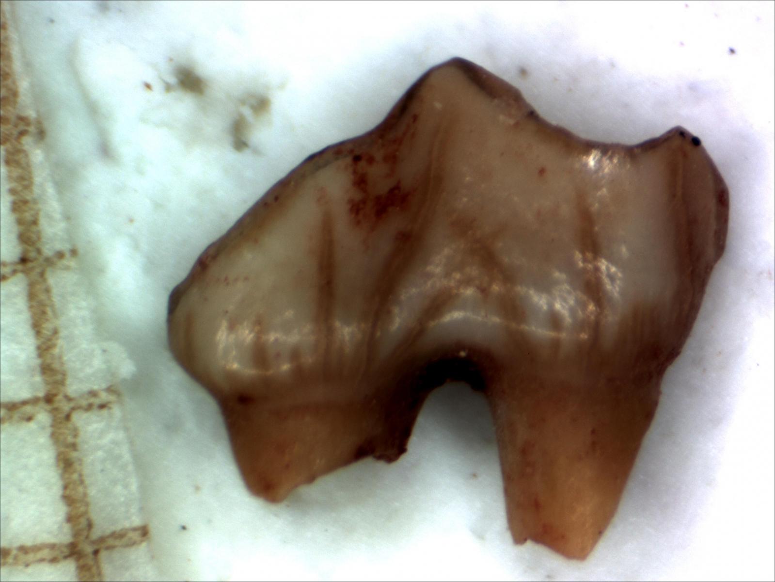

Tu connais le gisement Caenozoic ?
Si cela provient d'un karst les mélanges de faunes sont fréquents, donc pas toujours simple de s'y retrouver

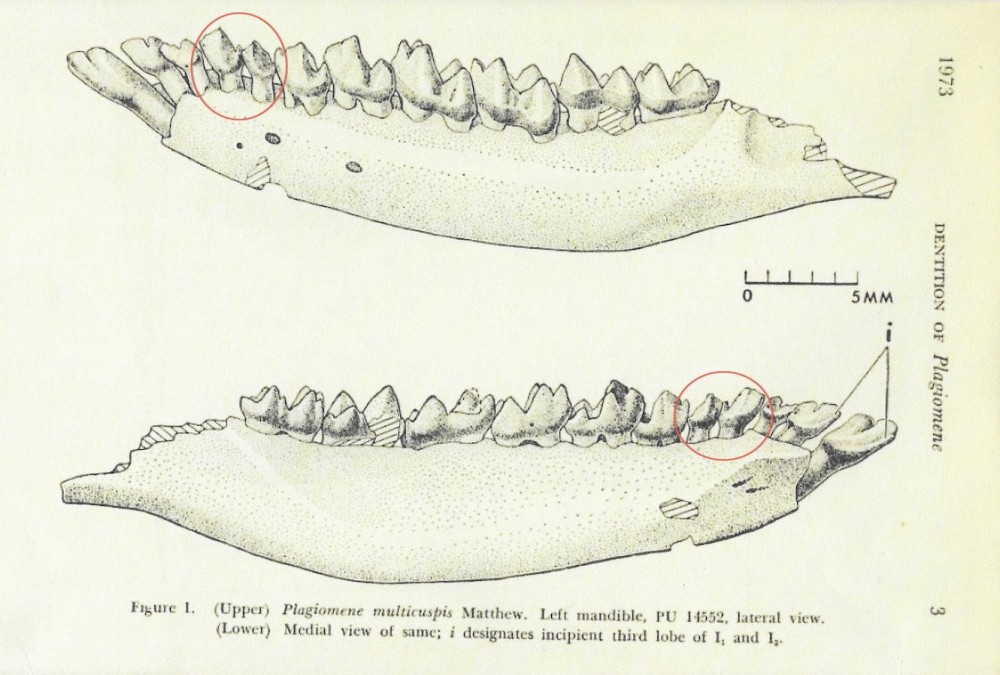

D'autant que j'apporte une piste concernant les primates avec un exemple de Plesiadapis, j'ignore si c'est un Plesiadapis ou une forme qui lui succède, par contre la dent est très probablement du primate ou proprimate dont j'ignore le fait que certains auteurs le mentionne ainsi, je pense qu'ils ont plus de recul que nous pour les nommer ainsi ?
Nononon :exclamation::exclamation::exclamation: C'est pas une incisive et c'est pas du Plesiadapis, je connais cette planche de la deuxième moitié du siècle dernier au parfum désuet!
Le site est assez propre car isolé. Si le matériel est prélevé in situ, aucun problème de datation ni d'Alien suspects.

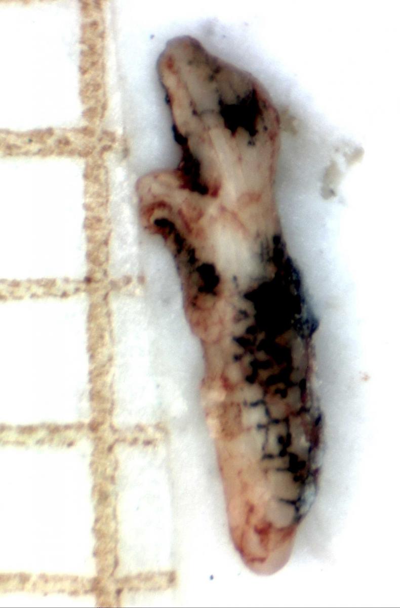

II y du pangolin, un mammifère a écaille!
https://www.researchgate.net/publication/281742868_A_pangolin_Manidae_Pholidota_Mammalia_from_the_French_Quercy_phosphorites_Pech_du_Fraysse_Saint-Projet_Tarn-et-Garonne_late_Oligocene_MP_28
MP 28
24.6 ± .1 Ma[1] Chattian
, ça fait un tout petit intervalle pour ce genre de gisement. un assemblage faunistique cohérent.
