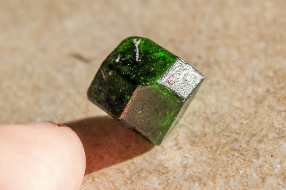

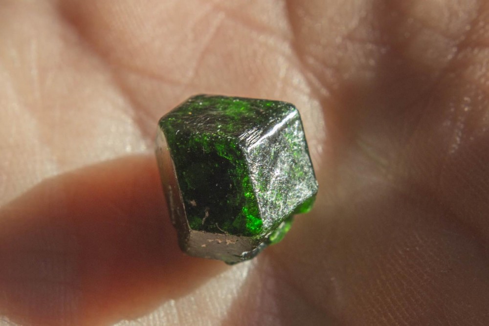

J'ai perdu l'étiquette de ce grenat vert et j'ai un doute sur sa variété.
Je ne pense pas que ce soit un hydrogrossulaire ni un andradite démantoïde car la couleur verte est trop profonde.
Cela ne peut pas être de l'uvarovite non plus car il est de grande taille.
Du coup je pensais à un grenat tsavorite, à moins que ce soit un grenat andradite sans être un démantoïde..
Qu'en pensez vous ?

La tsavorite n’est qu’une variété de grossulaire avec de traces de vanadium et chromium.
En attendant l’avis du roi de grenats je suis d’accord avec toi, celui ressemble bien à de la tsavorite, donc grossulaire
passe le au filtre de jadéite (chelsea), s'il est rouge c'est un demantoïde.
En ce moment on trouve sur le marché des démantoïdes iraniens de cette couleur, d'ailleurs les vendeurs se plantent quand ils ne font pas d'analyse, entre dem et ouvarovite.
Pour ma part je pense démantoide, la tsavorite est plus claire.
Ce qui m'intrigue, sa couleur est très atypique, mais j'ai aucun site a te proposer, dur sans la gangue...
Je crois avoir vu du Malien dans le genre mais je ne suis plus sur du tout, je ne l'ai pas eu entre les mains
En fait, tous les minéraux contenant du Chrome sont rouges au filtre de Chelsea. C'est le meilleur moyen d'ailleurs
pour identifier une émeraude d'un simple béryl vert gemme (sauf si l'émeraude est vanadifère).
ça y est je l'ai, en faisant les test sur mes tsavorite au chelsea je suis passé a coté d'un échantillon échangé avec petit prince de ce site, tout concorde cristallisation, couleur et surface des cristaux.
Andradite démantoïde, de Shogan baft, Kerman, Iran pour la photo c'est ici
