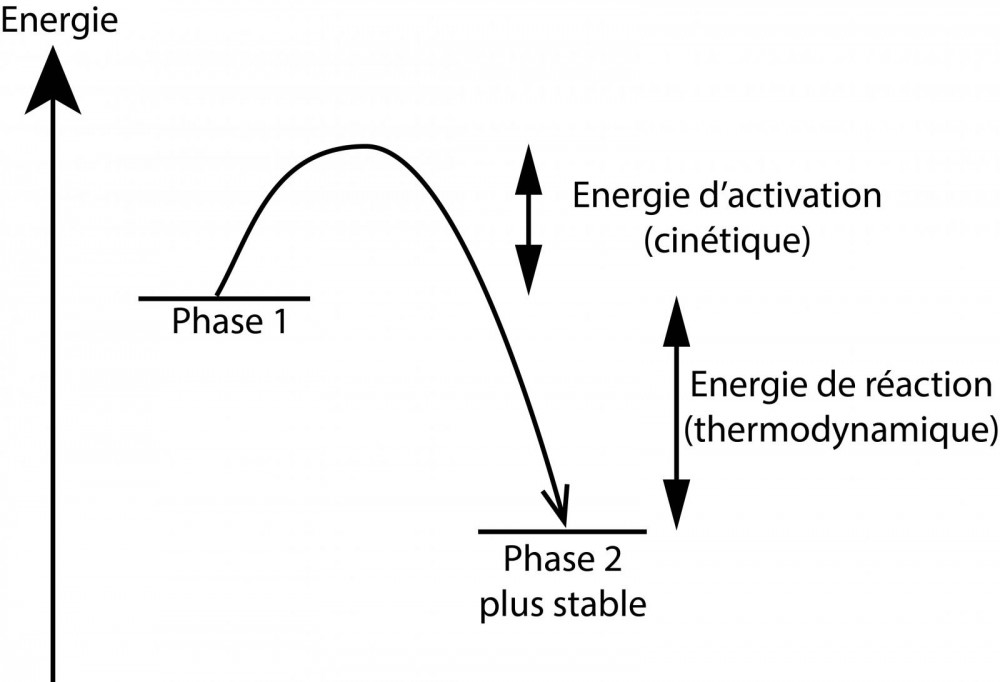

gb69 Posté(e) 28 décembre 2015 Signaler Posté(e) 28 décembre 2015 En fait, 1frangin, tout est une qu'une question de cinétique. L'article que tu mentionnes dans géowiki parle de thermodynamique, à savoir la composition minéralogique idéale de ta roche à une température et une pression donnée. Le problème, c'est que les changements de phase prennent du temps, et ont besoin d'une certaine énergie pour se produire (l'énergie d'activation). Celle-ci peut être très faible, mais il semble que pour les aluminosilicates, cette énergie soit assez élevée. De cela résulte le phénomène de métastabilité, à savoir l'existence d'un matériau thermodynamique instable dans certaines conditions (par exemple le disthène à pression et température ambiantes). Voilà un petite figure, faite sur le pouce pour illustrer un peu ça : la phase la plus stable est celle qui a la plus faible énergie, la réaction Phase 1->Phase 2 est exothermique, elle libère de l'énergie vers l'extérieur. En revanche, il faut fournir une petite quantité d'énergie à la phase 1 pour que la réaction commence, et la libération d'énergie permet d'entretenir le fonctionnement de la réaction. Une bon analogue qu'on peut expérimenter "à la maison", c'est la surfusion de l'eau : on arrive à garder de l'eau pure liquide à pression ambiante et températures négatives. Thermodynamiquement, pas possible de l'expliquer, en revanche si on comprend que la réaction de changement de phase liquide -> solide (la solidification) est lente avec de l'eau pure, le phénomène s'explique. En fait il faut apporter une certaine énergie (dite d'activation, ou de seuil) à l'eau pour qu'elle se solidifie. Assez contre-intuitif, j'en conviens ...Par contre, si on rajoute des particules dans l'eau, celles-ci jouent le rôle de sites de nucléation pour les cristaux de glace. En introduisant les particules, poussières, etc., l'énergie d'activation de la réaction de solidification diminue drastiquement, ce qui fait que la transformation est quasi instantanée. Sans introduire de poussière, il possible de franchir l'énergie de seuil en remuant brutalement l'eau... J'espère m'être exprimé assez clairement, sinon, je peux répondre à tes questions. Citer

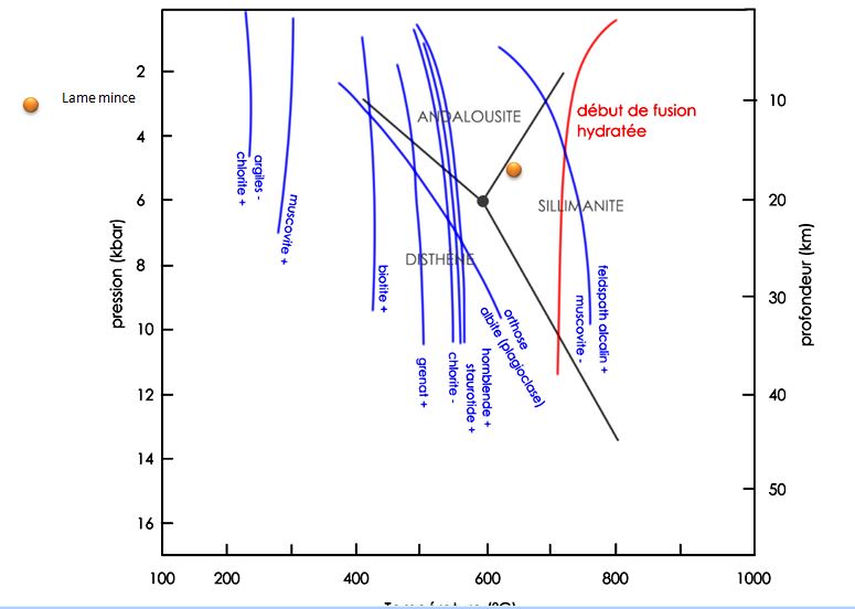

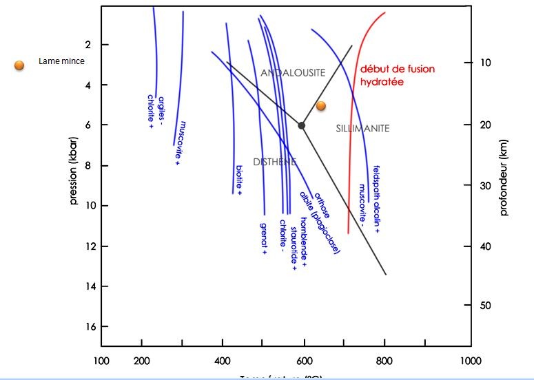

Invité jean francois06 Posté(e) 28 décembre 2015 Signaler Posté(e) 28 décembre 2015 Pour illustrer les propos de gb69, issu du power point : https://www.pedagogi..._maures_el.pptx, Mais on est pas loin du point triple. Citer
