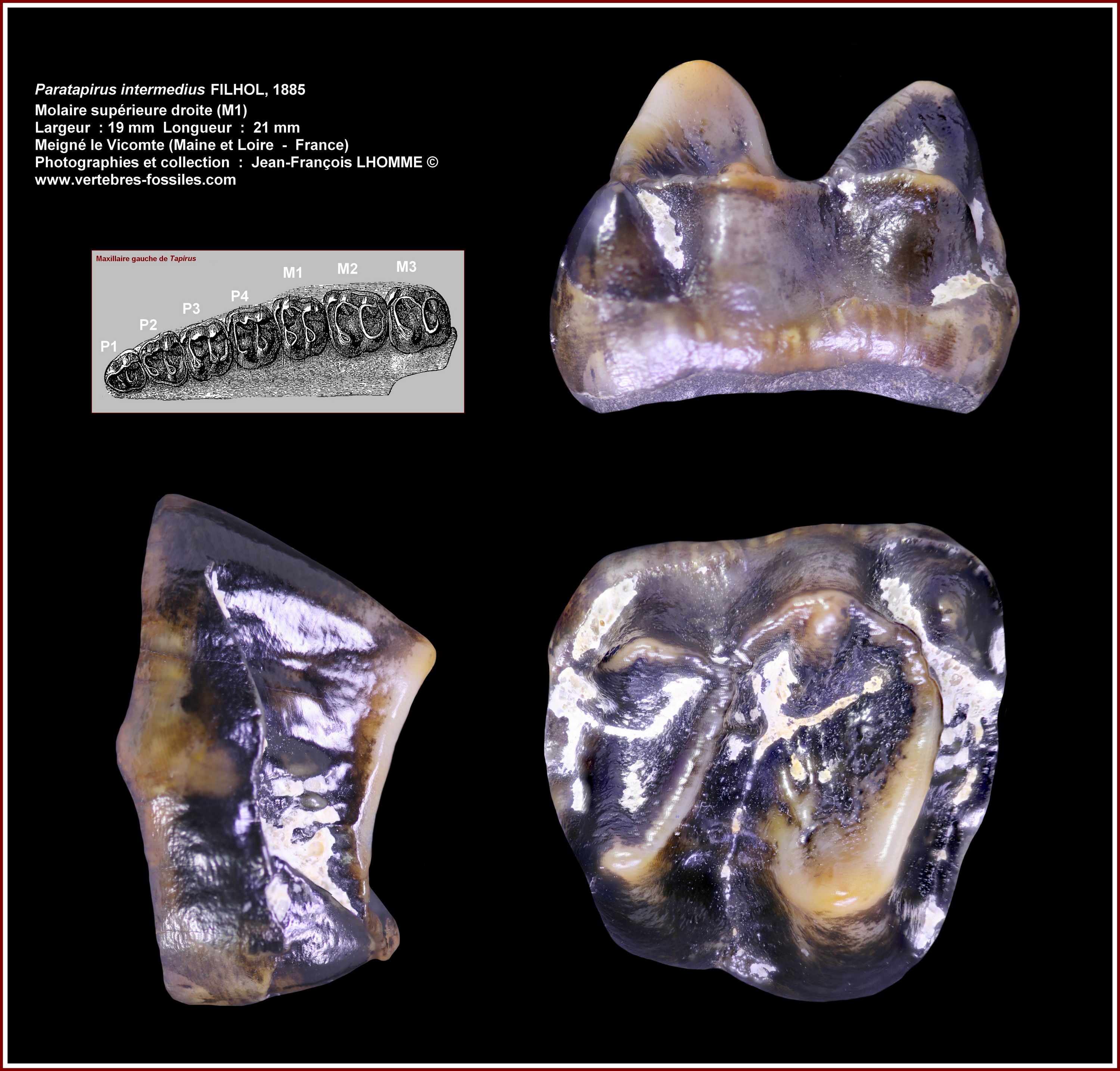

Le 09/06/2021 à 22:58, elasmo a dit :
Une dent trouvée par un ami en 2010, que j'ai reçue en cadeau fin 2020
Toujours pas Tapirus Priscus. Paratapirus intermedius du Miocène inf remanié dans le Miocène moyen.
