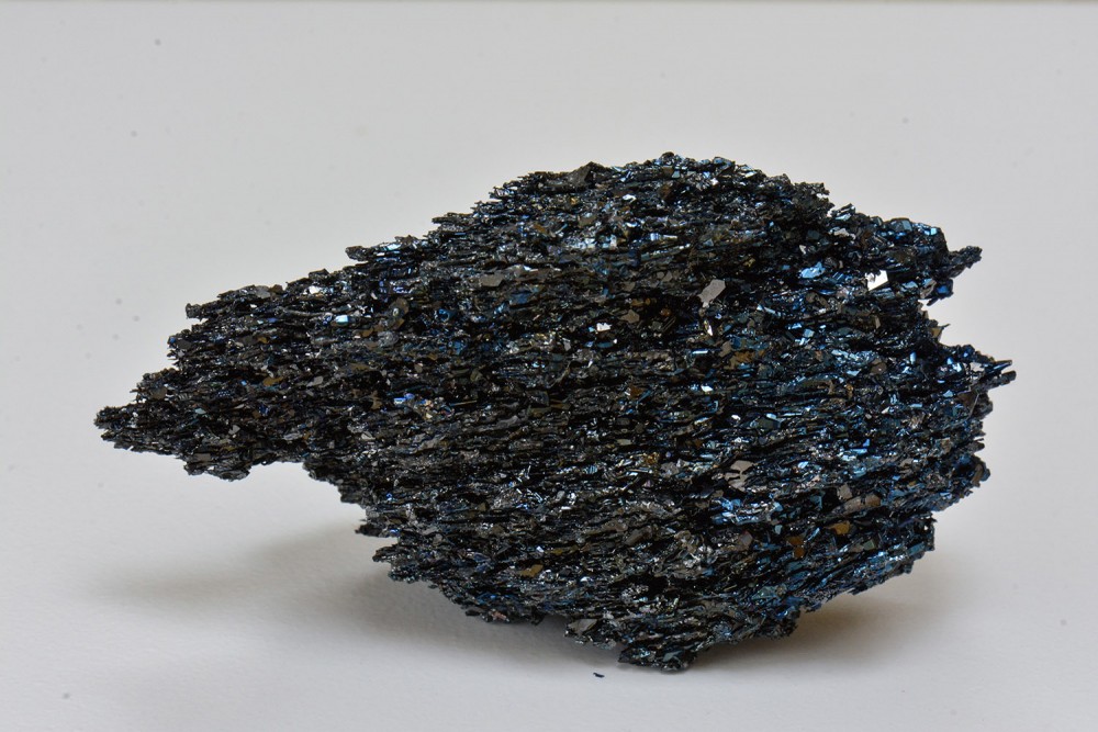

Voici un échantillon trouvé il y a bien des années par mon père, il ne se souvient plus exactement où...
Désolée pour le manque de précision
Nous aimerions en savoir plus sur sa nature, nous ne savons pas du tout de quoi il s'agit (peut être que c'est même un déchet industriel...). Peut être que je poste mon sujet au mauvais endroit, pardon.
Voilà comment il se présente : il est noir, très brillant, avec des reflets bleus, il est assez léger, et très poreux. La plupart des cristaux semblent alignés selon le même plan. L'échantillon mesure une petite dizaine de centimètres. Concernant la densité, nous avons essayé de la mesurer mais nous n'avons pas de matériel très adapté, en moyenne on a trouvé une densité d'environ 2,5. Il raye sans problème le verre, mais est "friable" : il peut perdre des tous petits bouts quand on le manipule. Il n'attire pas les aimants.
Les photos seront peut être plus parlantes :
post-23247-0-60712000-1450039373_thumb.j

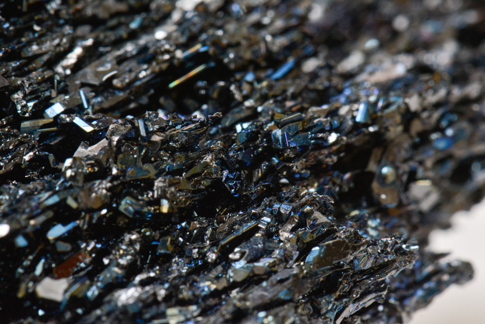

Avec un objectif macro au rapport 1:1 :
post-23247-0-34301100-1450039377_thumb.j

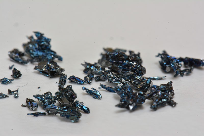

On peut en casser des petits bouts à la main si on force un peu (rapport de grossissement 1:1) :
post-23247-0-75303300-1450039378_thumb.j

Il s'agit de carborundum, en fait c'est du carbure de silicium de formule chimique SiC, fabriqué industriellement comme abrasif.
Il est en effet presqu'aussi dur que le diamant dont il a la structure.
