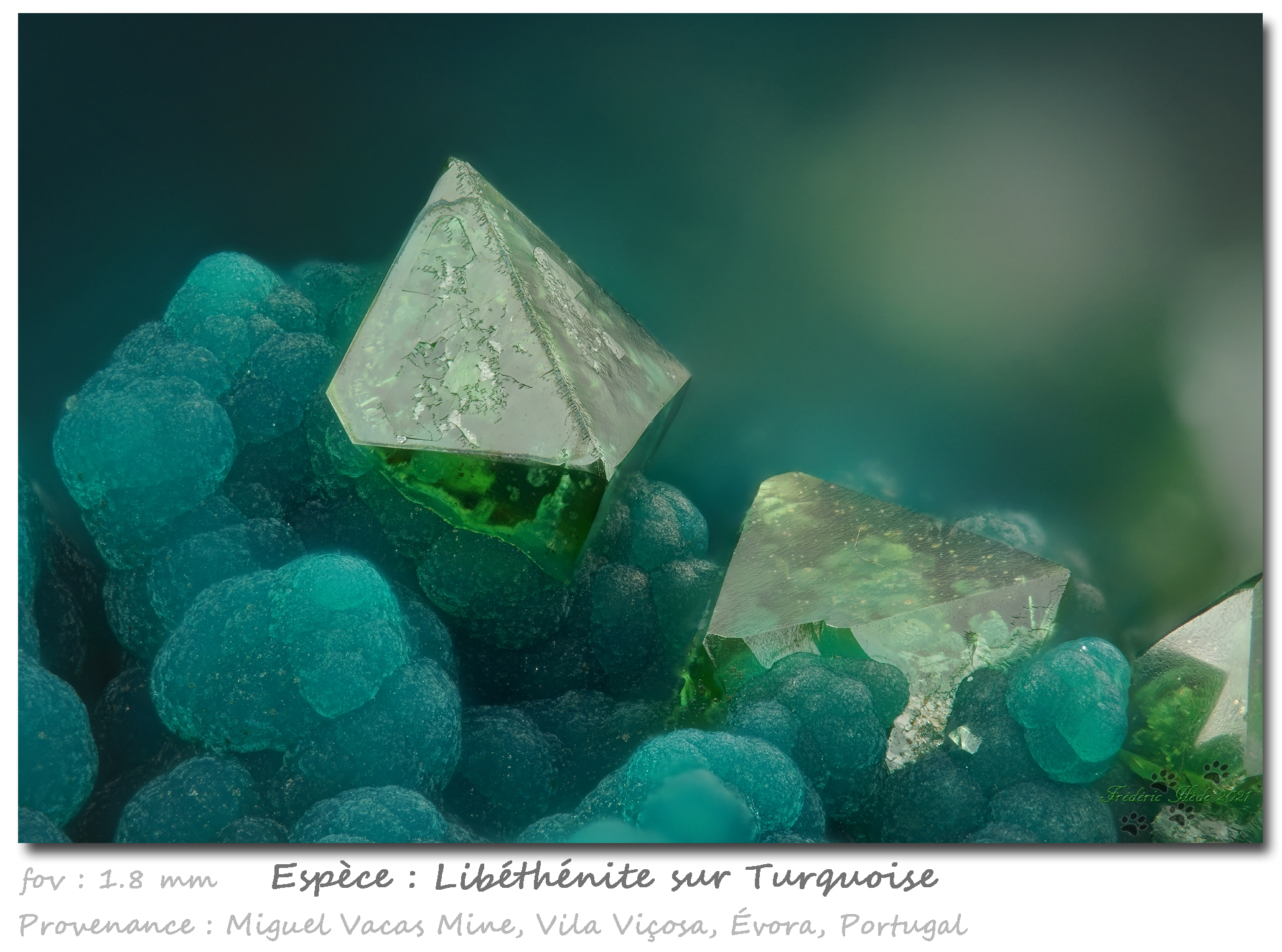

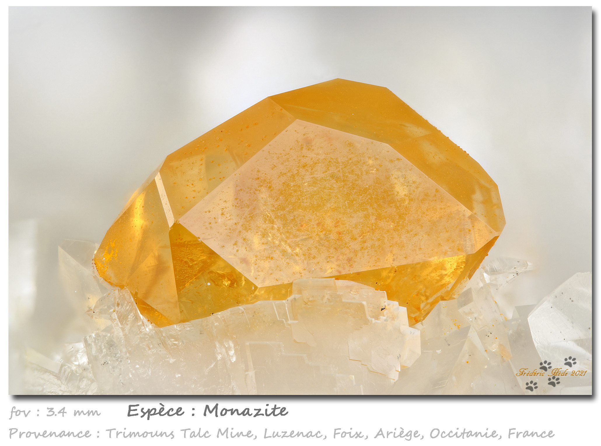

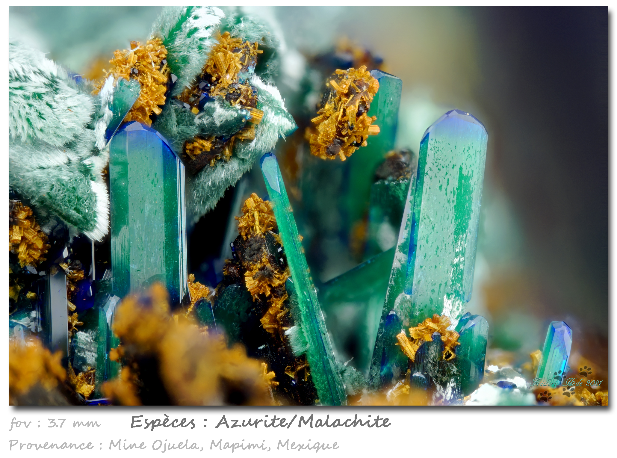

tempo Posté(e) 24 avril 2021 Auteur Signaler Posté(e) 24 avril 2021 Le système fonctionne à pleine capacité Citer

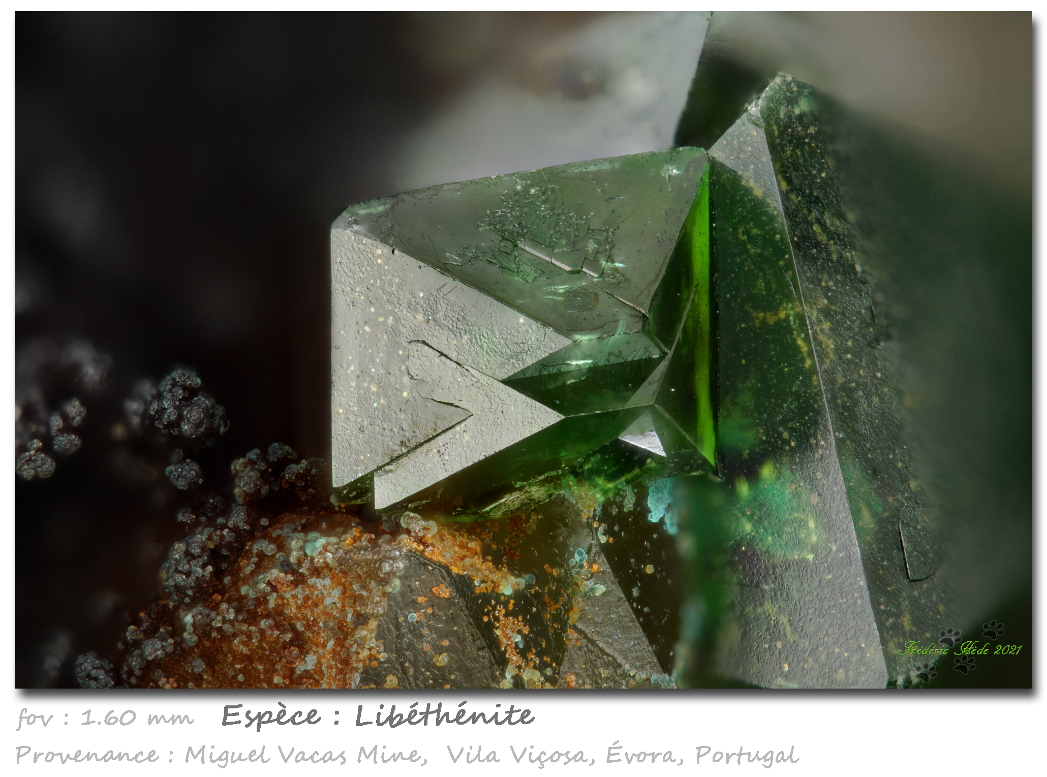

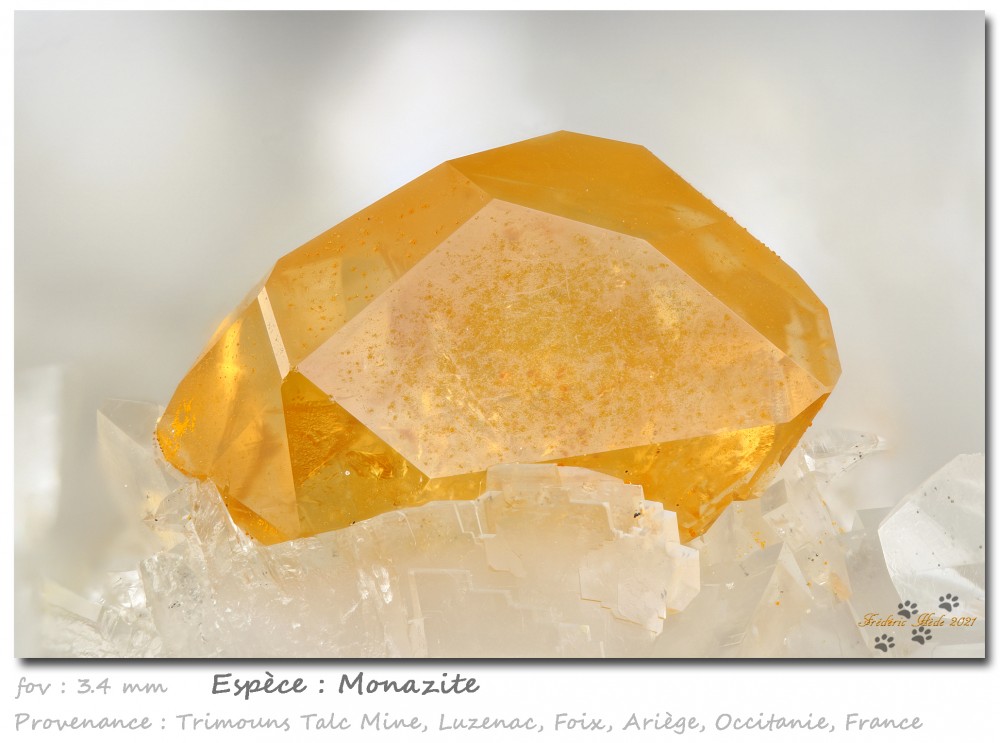

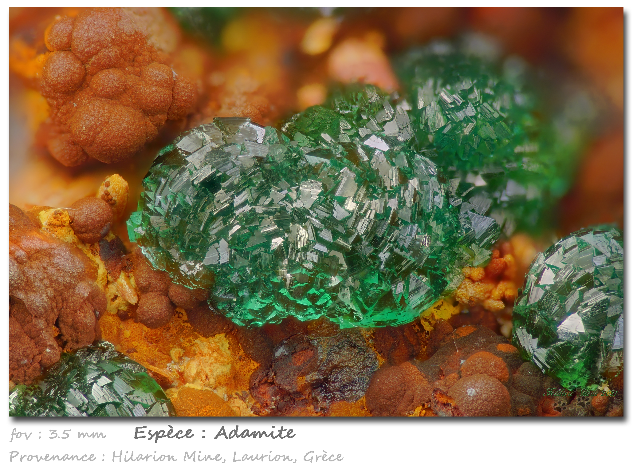

SACHA16 Posté(e) 24 avril 2021 Signaler Posté(e) 24 avril 2021 La fête des pétards? Rappelez-moi c'est toujours le 14 juillet, parce que là, Whaouh, c'est bô! Finie la vie en rose, elle vient juste de passer en jaune (ou au p'tit jaune pour d'autre). Et bravo à Elasmo, qui n'est pas en reste avec ses quenottes. Beau boulot messieurs! Chapeau bas! Citer

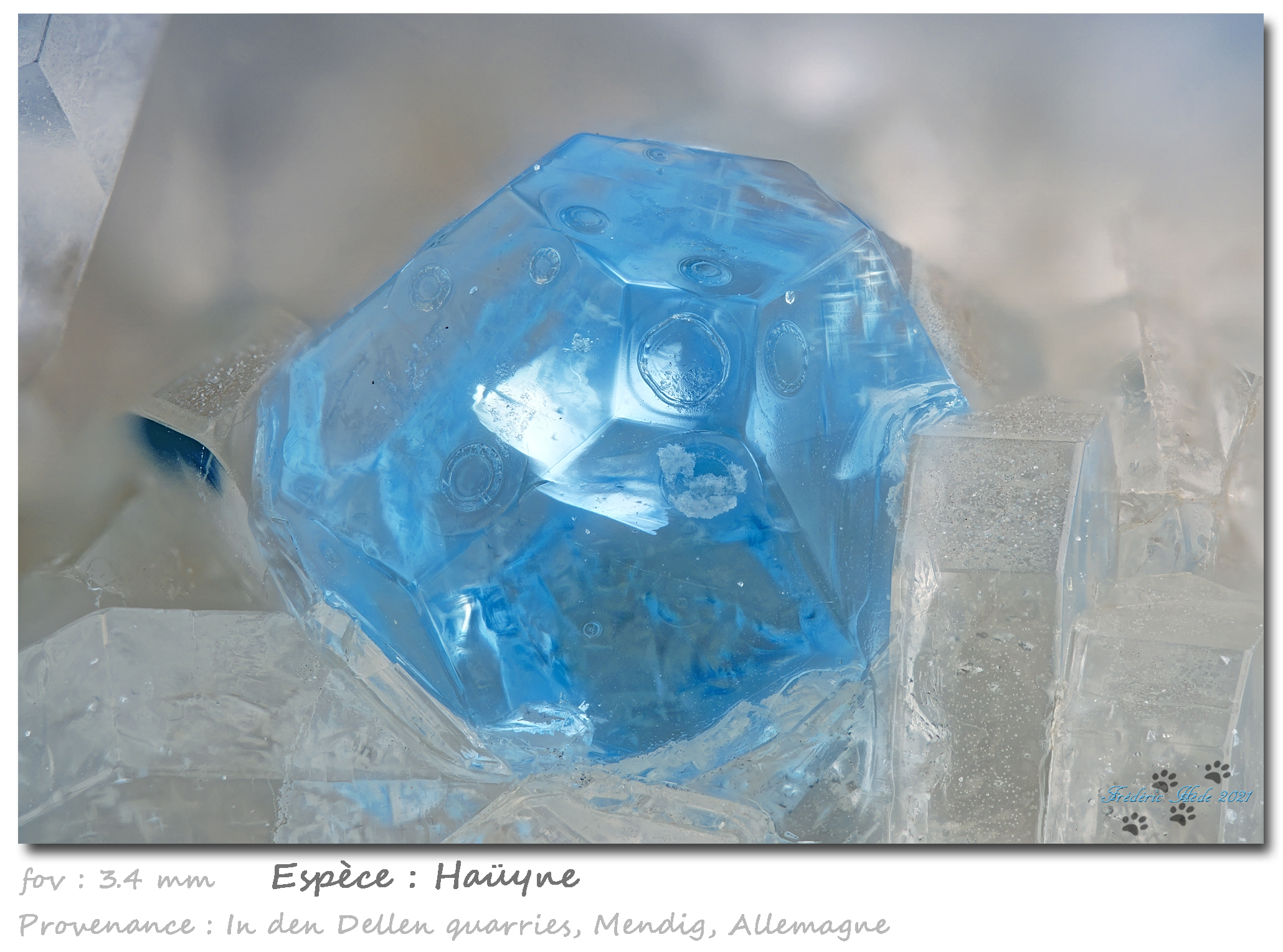

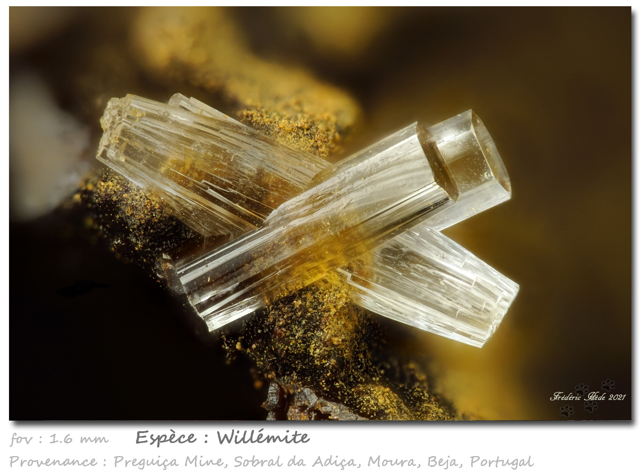

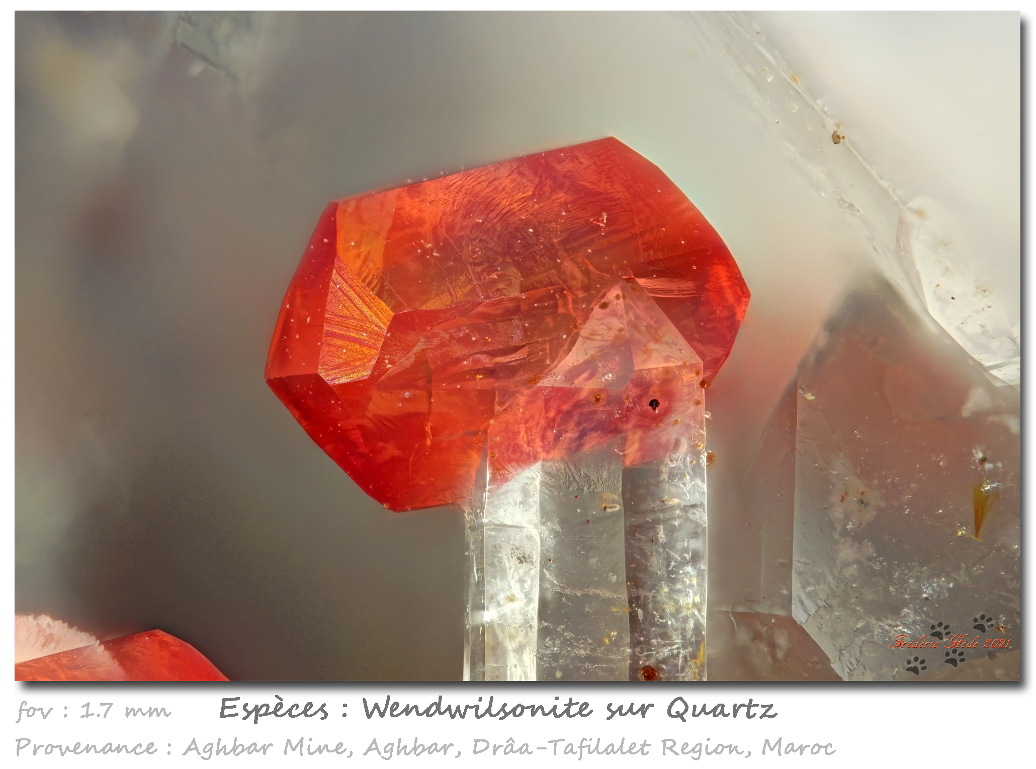

tempo Posté(e) 24 avril 2021 Auteur Signaler Posté(e) 24 avril 2021 Et c'est reparti... Willémite Citer

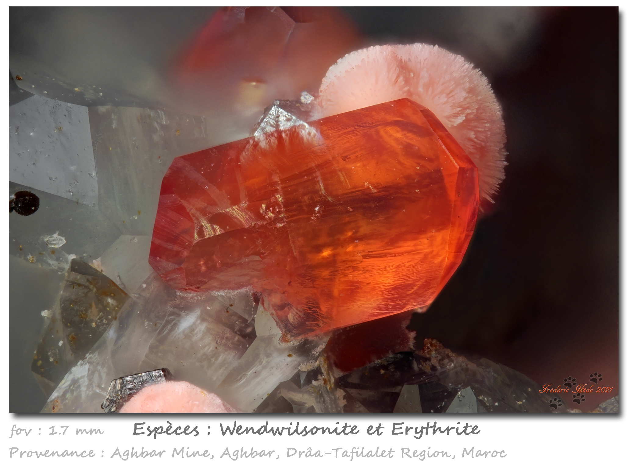

tempo Posté(e) 25 avril 2021 Auteur Signaler Posté(e) 25 avril 2021 Avec le 50x. A déconseiller pour ceux qui ne savent pas s'en servir !!!! Citer

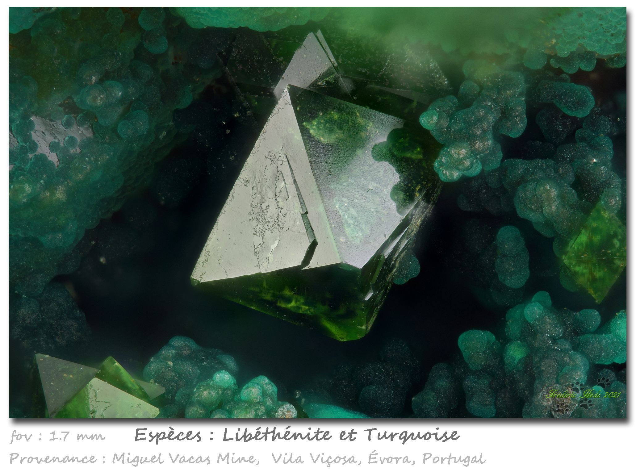

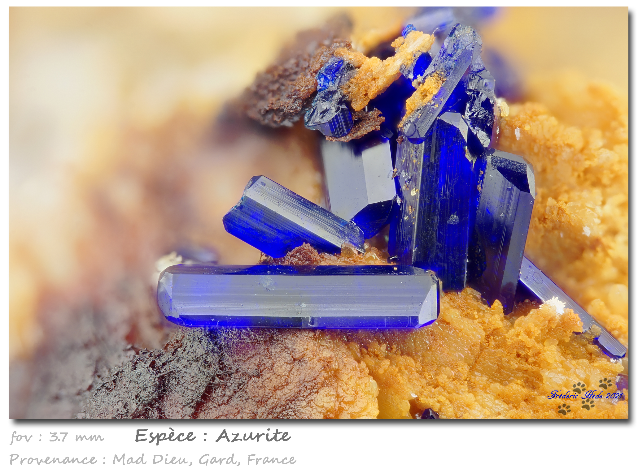

AMEDE Posté(e) 25 avril 2021 Signaler Posté(e) 25 avril 2021 Tu te déchaine là ! et celles ci, Le 24/04/2021 à 11:51, tempo a dit : Azurite du Mas Dieu Le 24/04/2021 à 14:13, tempo a dit : Le système fonctionne à pleine capacité vraiment des merveilles ! Citer

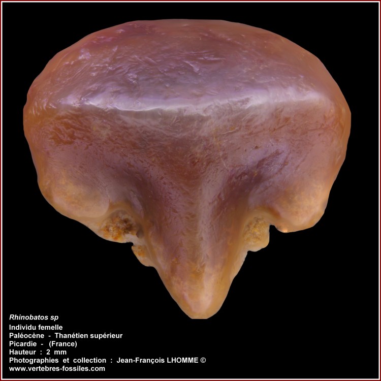

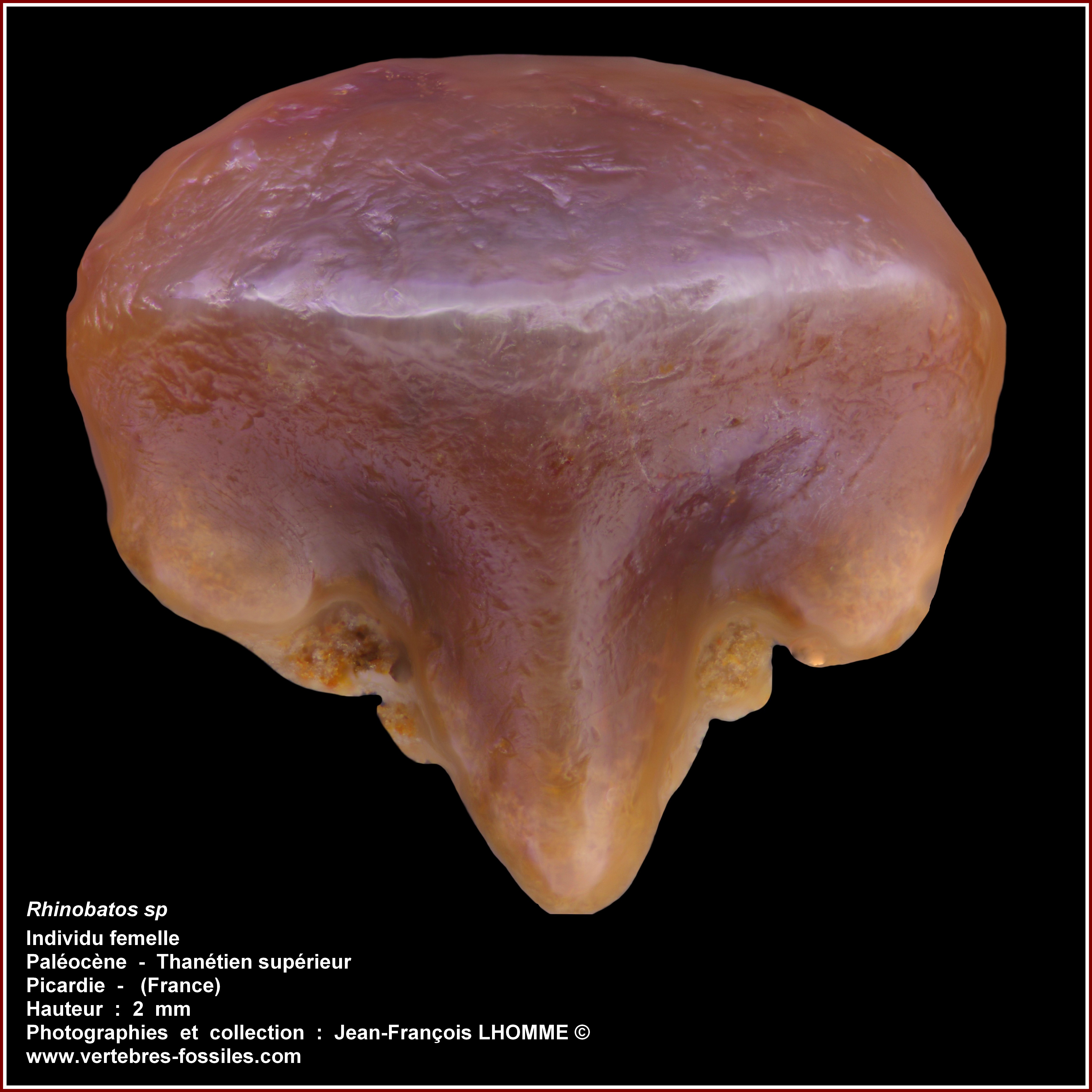

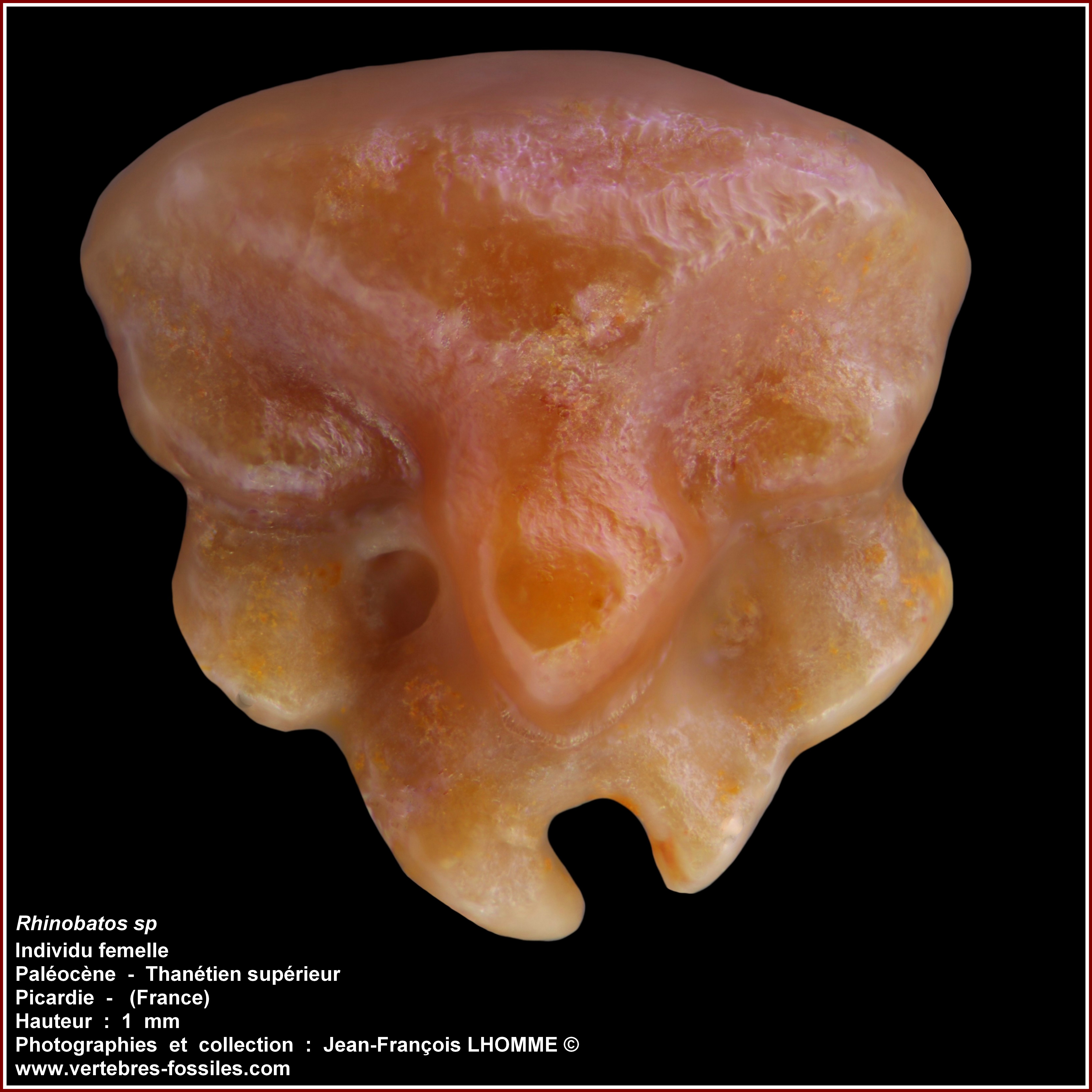

elasmo Posté(e) 25 avril 2021 Signaler Posté(e) 25 avril 2021 Merci pour vos encouragements, une dent du Thanétien dont je suis assez satisfait, avec le nouveau montage de tube préconisé avec l'utilisation de la bonnette DCR250 Pas de 10 um donc moins de photos que d'ordinaire pour un résultat inférieur, reste que je sais que je peux encore progresser, tout est une question de temps et d'essais, c'est très long et souvent décevant, mais on finit par trouver les bons réglages. Cette dent est deux fois plus grosse que les précédentes (2 mm) au lieu de 1 mm, mon but est d'aller en dessous du mm pour pouvoir prendre en photo exploitable pour une identification sans risquer de perdre le spécimen, car il sont libre, même rangé dans des boites, il arrive parfois que l'on puisse "perdre" un échantillon rarissime (pas spectaculaire) mais souvent inédit, ou non encore décrit. Je ne pense pas arriver à l'excellence de Frédéric, mais j'aurais au moins tenté de m'en approcher Citer
tempo Posté(e) 25 avril 2021 Auteur Signaler Posté(e) 25 avril 2021 Héhé c'est pas mal. En dessous de 1 mm c'est chaud chaud Citer
elasmo Posté(e) 25 avril 2021 Signaler Posté(e) 25 avril 2021 Citation Héhé c'est pas mal. En dessous de 1 mm c'est chaud chaud Merci Frédéric Pour les tailles inférieures au mm, est ce que tu me conseille d'investir dans un 50x ? ou est ce que c'est trop complexe à mon niveau ? Citer
tempo Posté(e) 25 avril 2021 Auteur Signaler Posté(e) 25 avril 2021 il y a 24 minutes, elasmo a dit : Merci Frédéric Pour les tailles inférieures au mm, est ce que tu me conseille d'investir dans un 50x ? ou est ce que c'est trop complexe à mon niveau ? Grande question.... La réponse est en toi. Sachant que dans les minéraux je ne vois pas de 50x utilisés de manière utile.... Il y a bien parfois des 50x mais le système optique à l'évidence n'est pas au point pour son utilisation. Je l'utilise avec parcimonie mais de plus en plus ;). Par contre j'ai un essai à réaliser sur un autre 20x.... pour voir. J'en ai encore trois des 20x ;). A voir.... ce que ça donne donc. Il faut regarder l'ouverture numérique avant tout ;). Citer

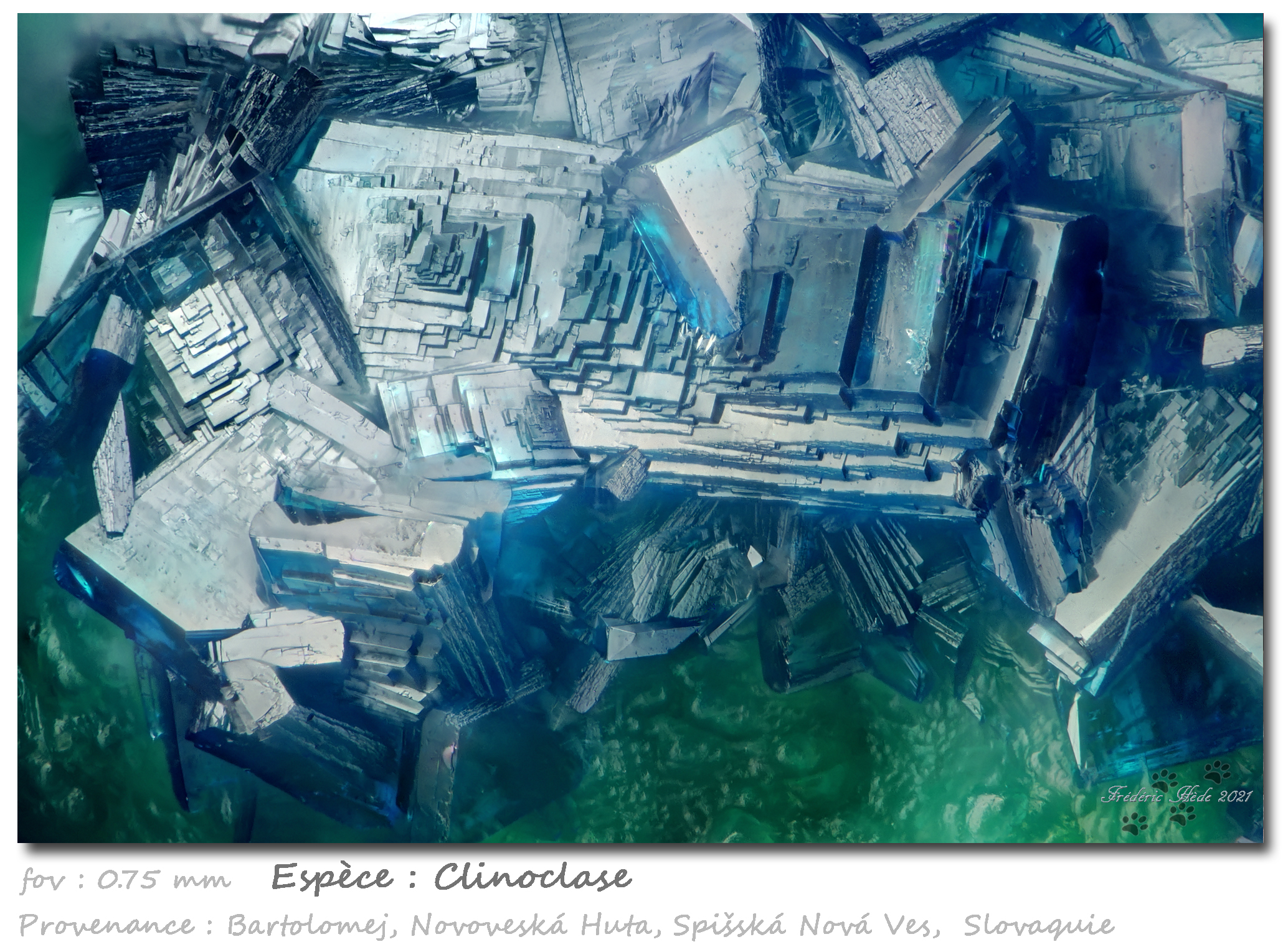

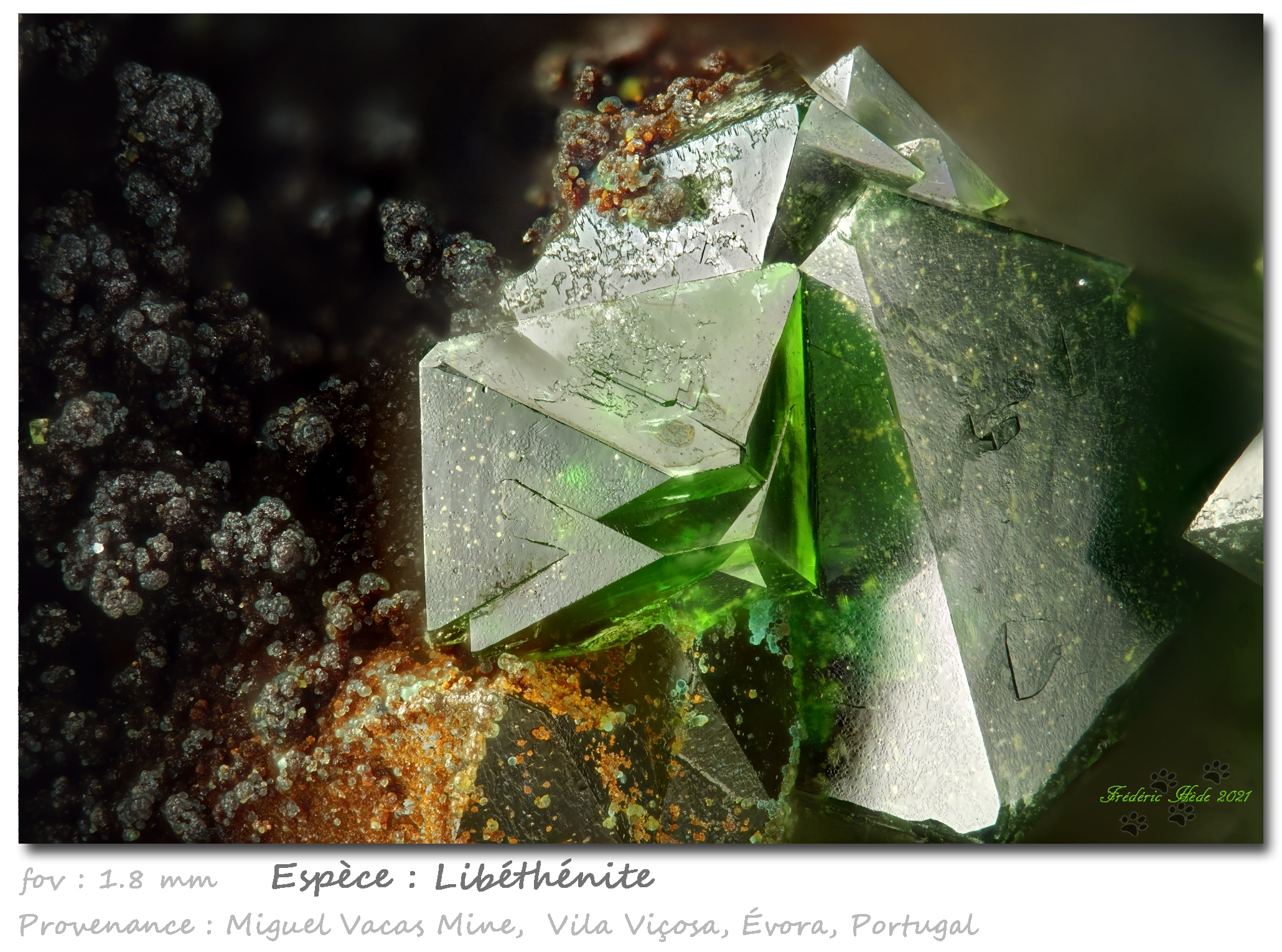

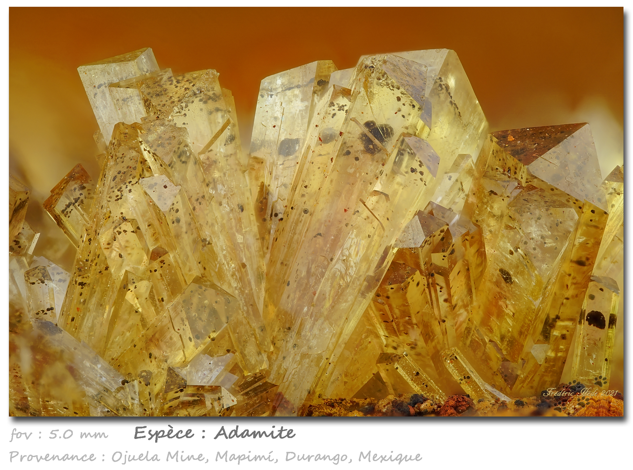

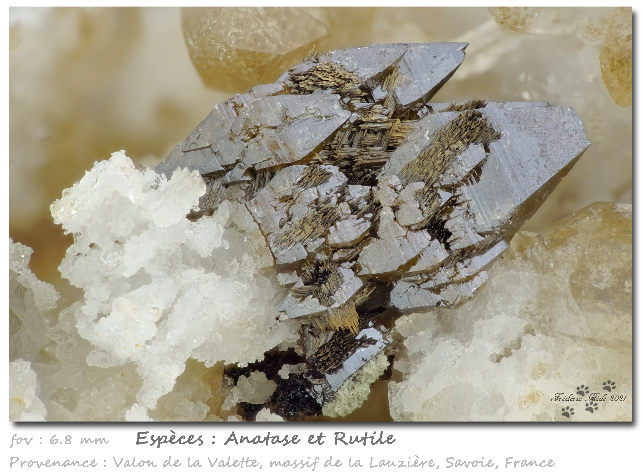

tempo Posté(e) 25 avril 2021 Auteur Signaler Posté(e) 25 avril 2021 Une nouvelle série avec une évolution.... Méthode 3 H : haute luminosité, Haute résolution, Haut contraste Recherche terminée, changement de capteur imminent... Citer
