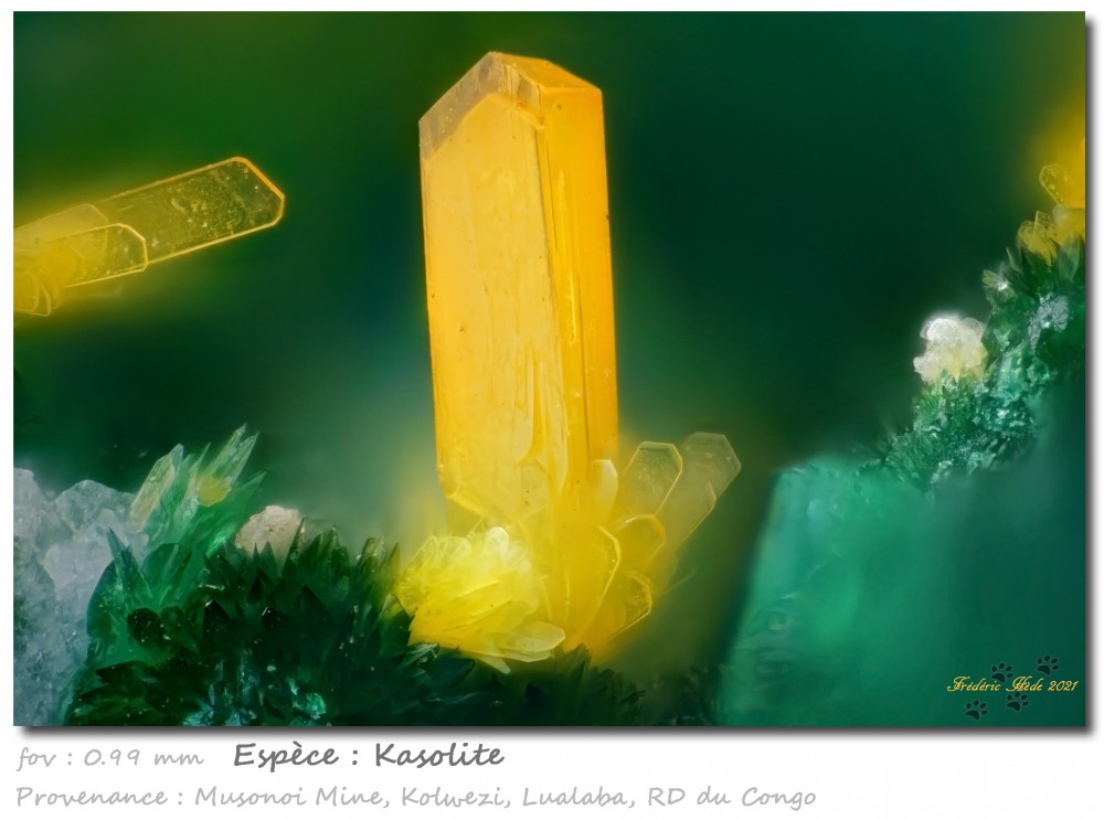

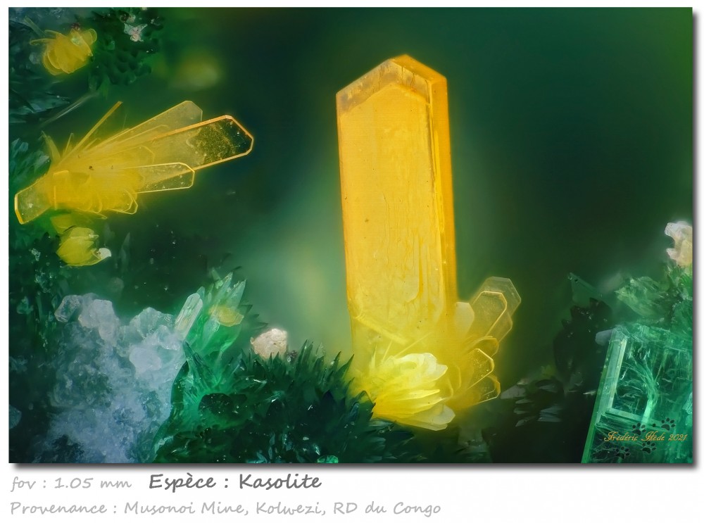

Pas mal oui mais peut-être pas au mieux. je viens de découvrir une erreur.... de 8 mm sur la lentille de tube. J'ai rectifié le tir. Je dois mettre ça dans les procédures dans le futur.... Un peu comme un plan de vol. Comme quoi alors que je connais toutes les règles et bien je peux me planter.
EN attendant quelques essais avec cette erreur... Une série pour comparer va arriver. Certains pensent que 8 mm ça passe. Il n'en est rien. Je dirais que plus on est dans le flou et moins ça se remarque. Certains ne le remarqueront jamais.
Comme je l'ai déjà dit micro-macro c'est pareil pour moi mais en remontant vers la macro l'erreur est devenue évidente....
Le pire c'est qu'elles sont relativement floues, en remontant j'ai mesuré la largeur de champ et j'ai constaté des problèmes importants. J'ai donc fait des mesures sur la distance avec la lentille de tube. J'ai donc ajusté celle-ci  pour qu'elle soit à la distance focale.....
Ici une photo refaite. Elle est de meilleure qualité. J'ai changé ma procédure pour la lentille tube maintenant.... c'est imparable !
