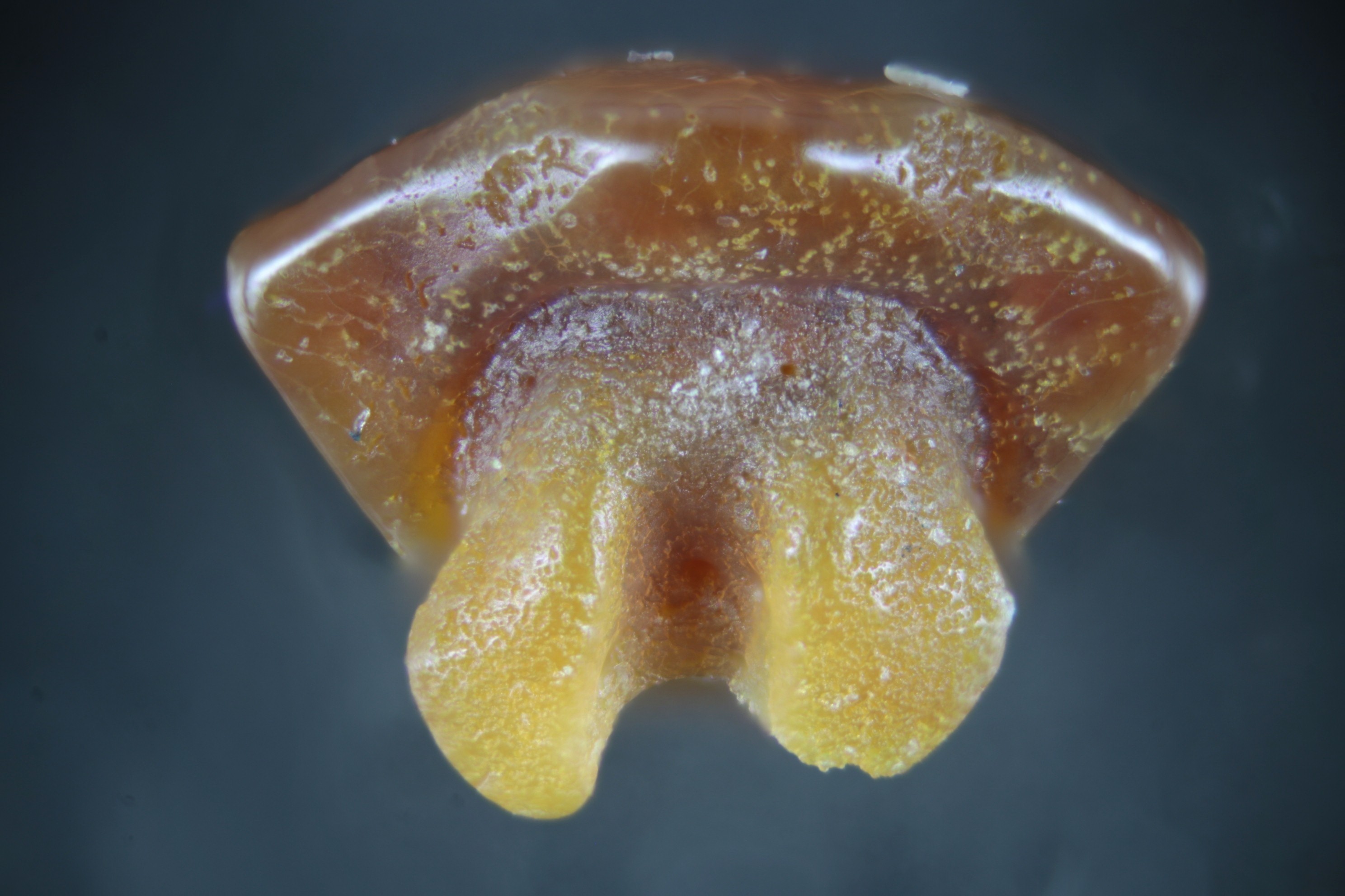

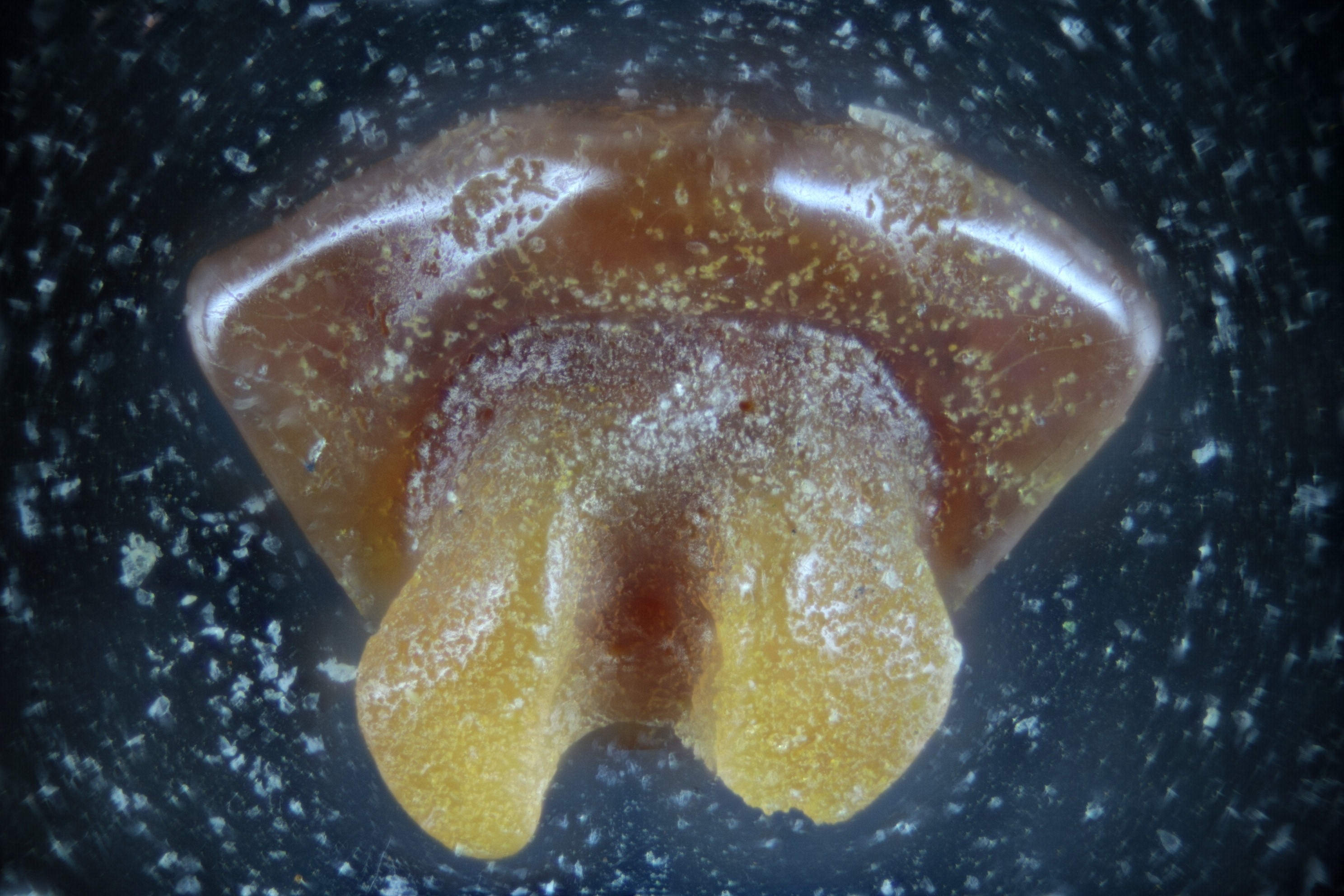

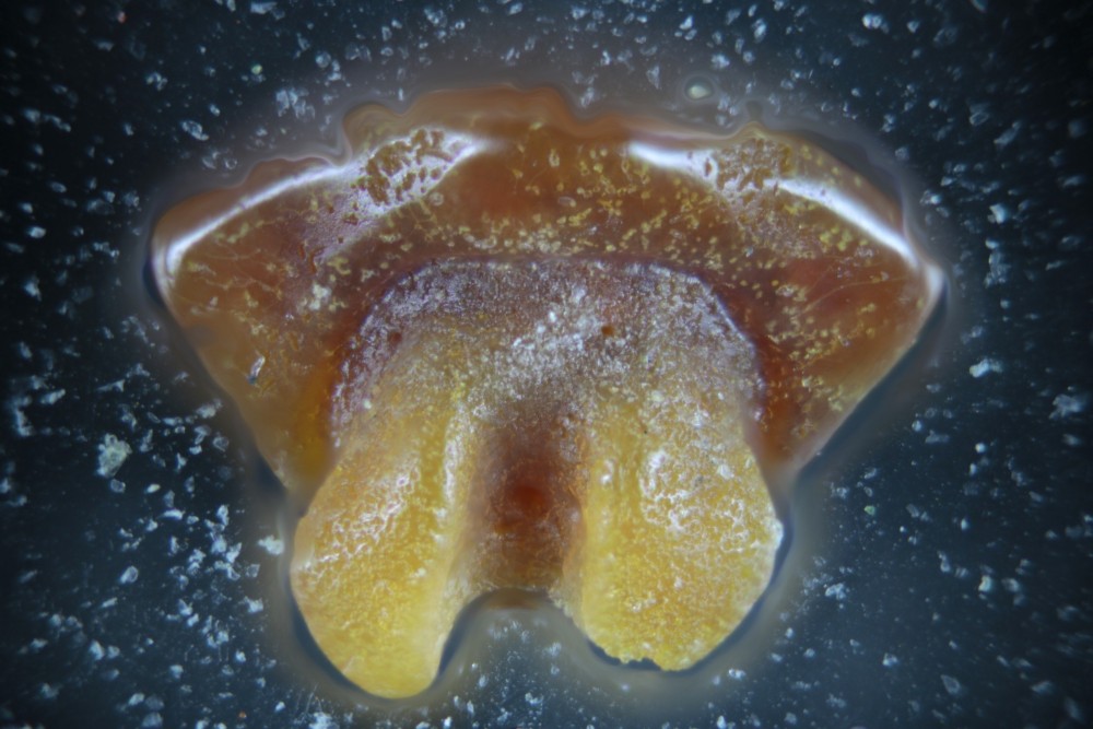

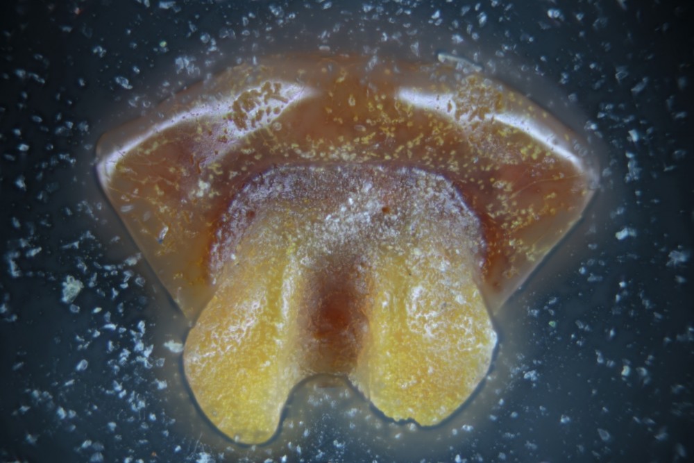

Je ne connais pas ton montage, mais les aberrations circulaires qu'on voit sur ta photo me rappelle celles que j'obtenais sur les miennes quand la distance lentille de tube-capteur n'était pas assez grande.
J'avais rectifié le tir suite aux conseils de tempo et l'amélioration avait été spectaculaire (20 mm de plus seulement de tirage).
A essayer donc.
La méthode C n'améliore pas les détails mais permet de supprimer les grandes zones d'aplat qu'on voit sur tes précédents stacks avec la méthode B.
Ajout comme suggéré par Geopas d'un peu de tube (21 mm) pour être précis ce qui donne une longueur totale de 147 mm
Voici le premier test réalisé aujourd'hui après avoir bataillé une bonne partie de la journée pour trouver un support fixe me permettant de m'affranchir de la pâte à fixe.
Méthode C
J'ai teste la A et la B en jouant sur le rayon et le lissage, mais la C me parait bien plus propre
Bonsoir,
Je n'ai pas pu répondre plus tôt (j'étais en déplacement).
J'ai pas mal boosté ta dernière photo. Le résultat me semble correct malgré la présence de ces défauts circulaires encore présents autour du sujet.
En réagençant l'éclairage pour tenter de minimiser les reflets sur l'émail on ne doit pas être loin de la vérité.

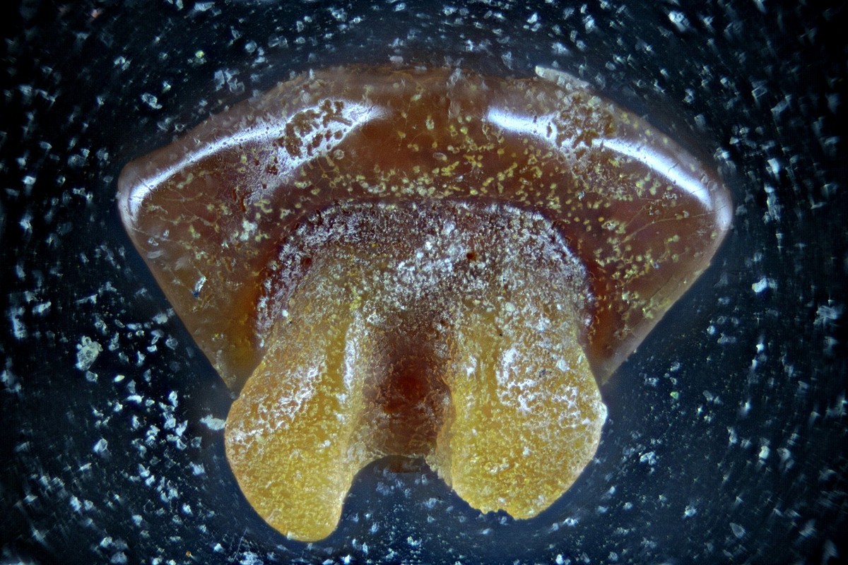

Bonsoir
Merci pour tes remarques, j'ai bien sur testé d'autres types de compilation en A et B
J'ai aussi recompilé les résultats en différentes méthodes, aujourd'hui pas de nouvel essai, mais demain je referais un nouveau test en avancé 4 um, voir un peu plus
Je viens de penser à un autre paramètre qui pourrait influer sur la qualité.
As-tu vérifié que le paramètre "interval of shutters"  du Wemacro était supérieur à la durée d'exposition ? Dans le cas contraire, le rail commence à avancer avant que l'obturateur de l'appareil ne se referme complètement. Cela m'était arrivé par inadvertance.
Par exemple si l'exposition est de 2 secondes, il faut régler ce paramètre sur 3 secondes.
Simple hypothèse sans garantie !
Bonsoir
Nouveaux tests
5um - ISO 100 - Pause 1.3 Seconde - 5 secondes d'intervalles entre chaque photos, et prises de 450 photos, mais en compilant la totalité, j'obtiens toujours les même aberrations, du coup je vois à l'écran que durant la phase de stack, je constate qu'à environ 220 photos la photo est nette et sans aberration, du coup j'ai refait la compilation avec le nombre de photos qui me semble bon.
A vous de juger
La description de la méthode et du Radius et lissage sont la description de la photo

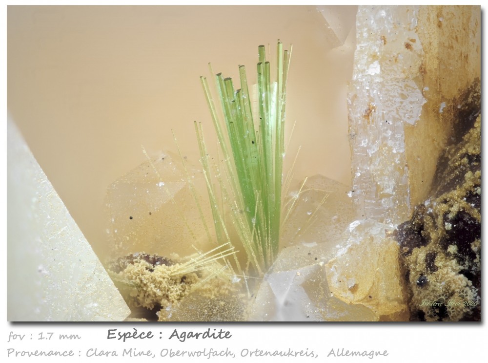

Il y a 12 heures, elasmo a dit :
Non pas de bleu sur mon écran
connaissant bien les échantillons du site , sur mes écrans , il manque un peu de jaune et de rouge .....c'est tres léger mais visible avec l'expérience et l'habitude (faudra que je vérifie avec une sonde)
   pas  visible jusqu'aux photos du 7 mai incluses
Pas de dérive constatée chez moi non plus , mais écran pas calibré non plus.

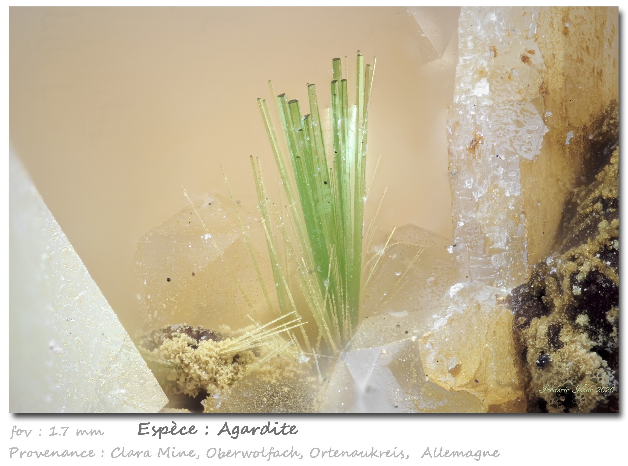

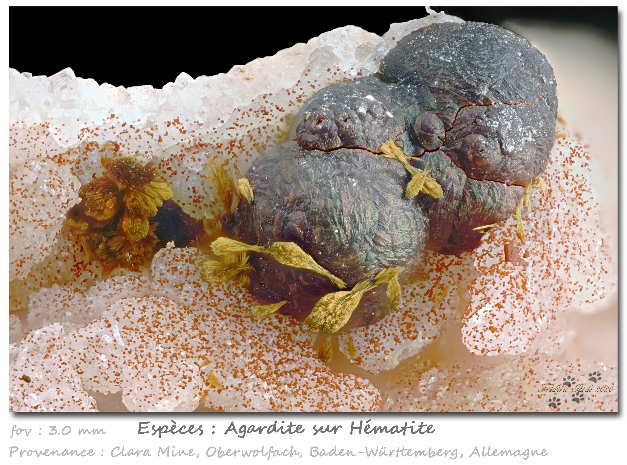

Tempo , je ne connaissais pas ce type de minéral , tu as dû recevoir un très joli lot !Vraiment chouette ce mineral  et la photo le met bien en valeur !
il y a une heure, fee_lyne a dit :
Oui sympa de ce coin j'en ferai d'autres bientôt.

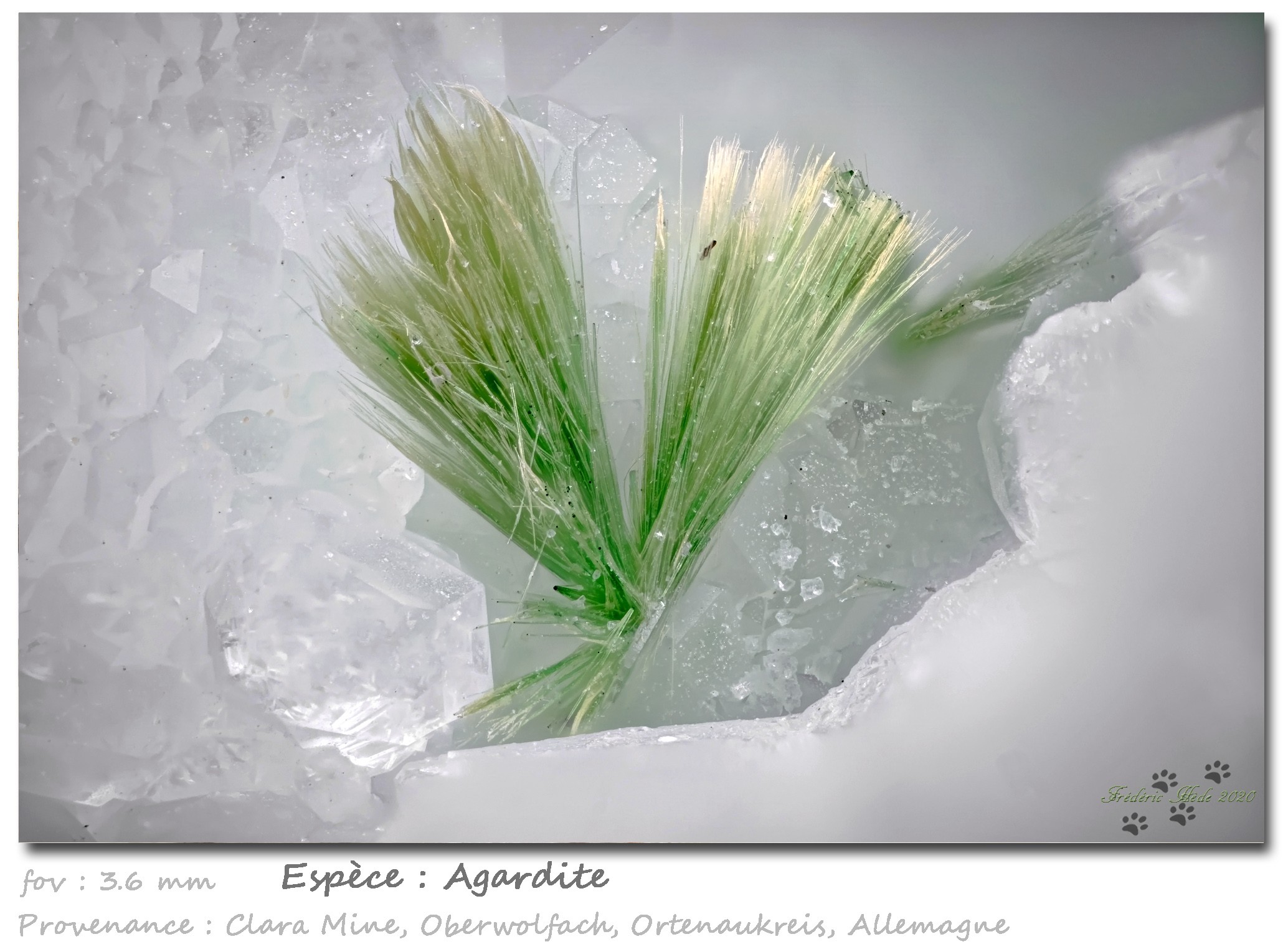

Jolie l'Agardite

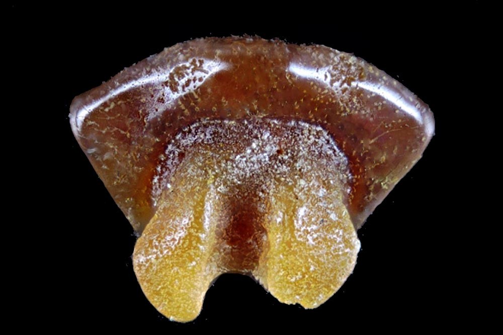

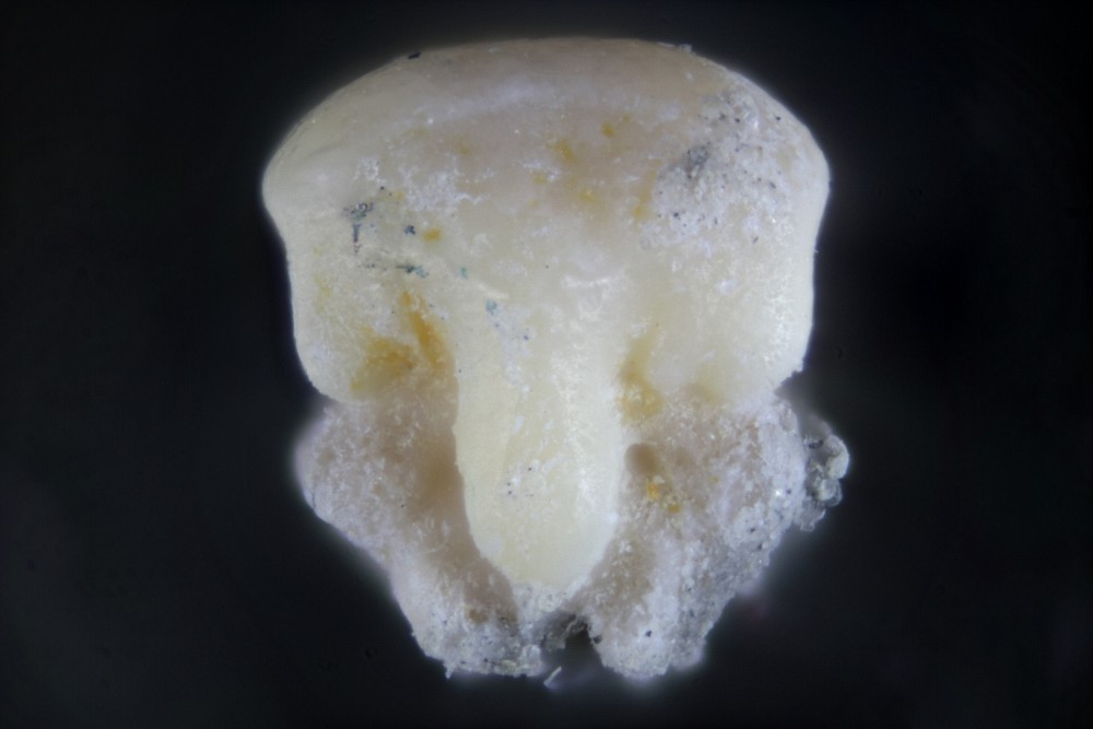

Nouveau test avec une Rhinobatos sp (complète avec sa racine, autant dire une rareté) = dent de raie de l'Auversien (éocène moyen) du Guepelle (Val d'Oise - France) - 1 mm
500 photos, 5 um - ISO 100 - Compilé avec la méthode C sur Helicon Focus
