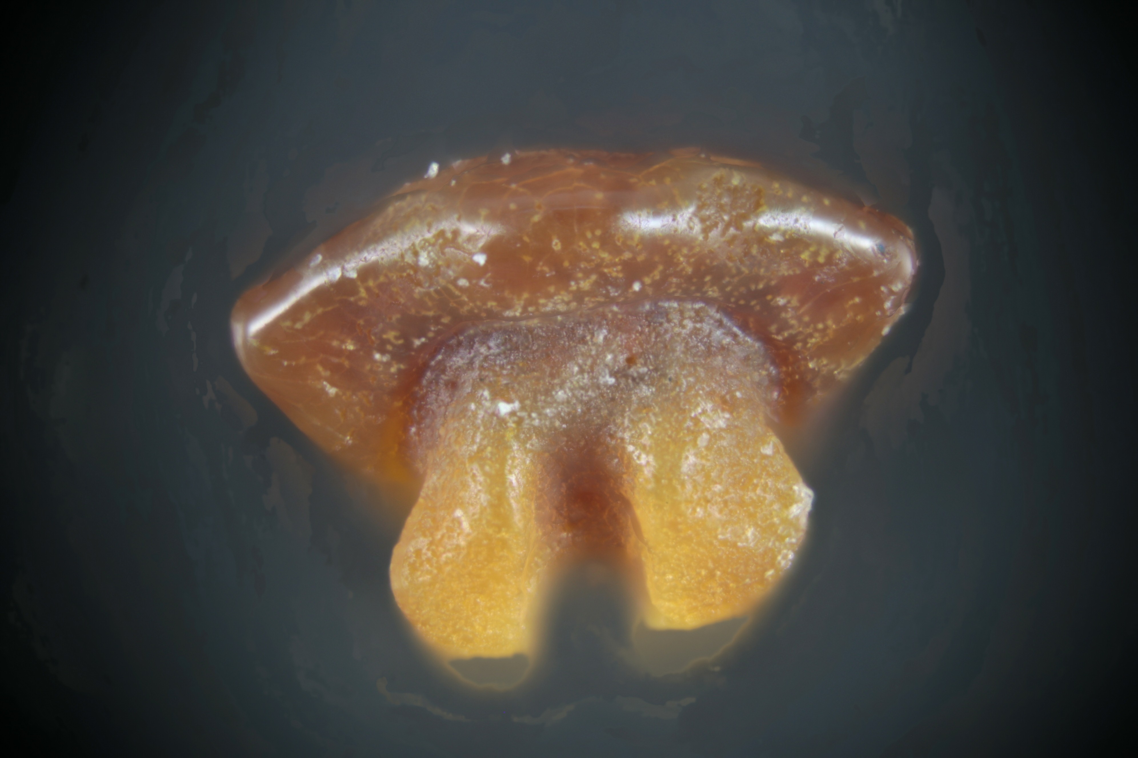

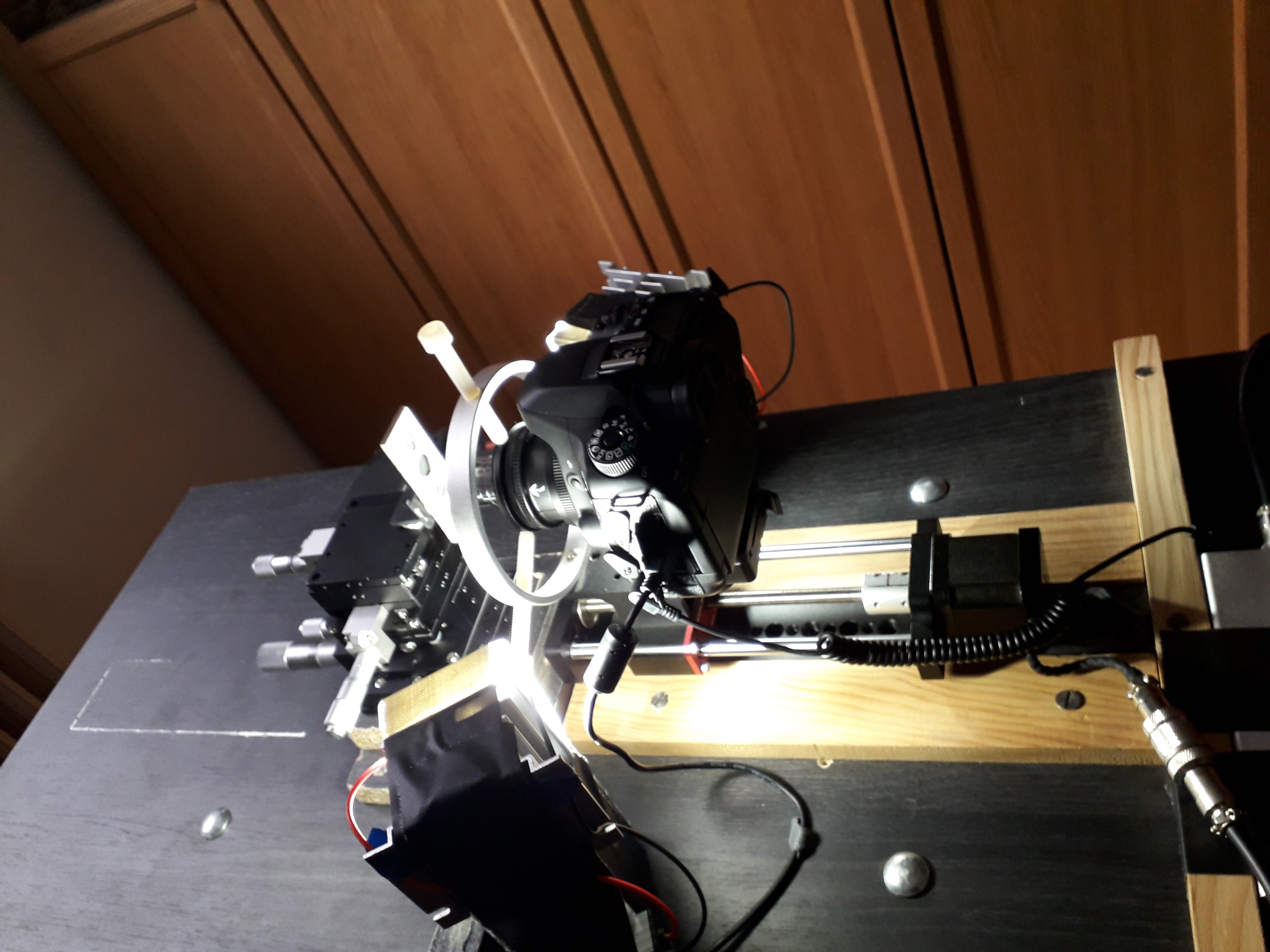

Après un long moment d'inactivité sur la prise de vue en mode horizontalisé,  j'ai revu la totalité de mon montage, j'ai acquis les micros élévateurs et déplacements latéraux dont j'avais besoin pour me permettre de ne plus toucher au spécimen une fois placé sur le montage, cela m'a pris plusieurs mois, le temps de tout recevoir et de comprendre comment les monter, je commence seulement à être satisfait de ce dernier, et cela en grande partie grâce à Frédéric (alias Tempo, que je remercie pour ses précieux conseils)
Le montage de mon objectif avec la bonnette Raynox DCR 250 et d'un (obturateur) en fait c'est un diaphragme + l'objectif bino 20X dont la distance entre le capteur et l'objet est de 127 mm au lieu des 125 mm préconisé, c'est pour le moment le seul montage que je parviens à faire.
Premier test avec les éclairages LED de 30 Watts chacun

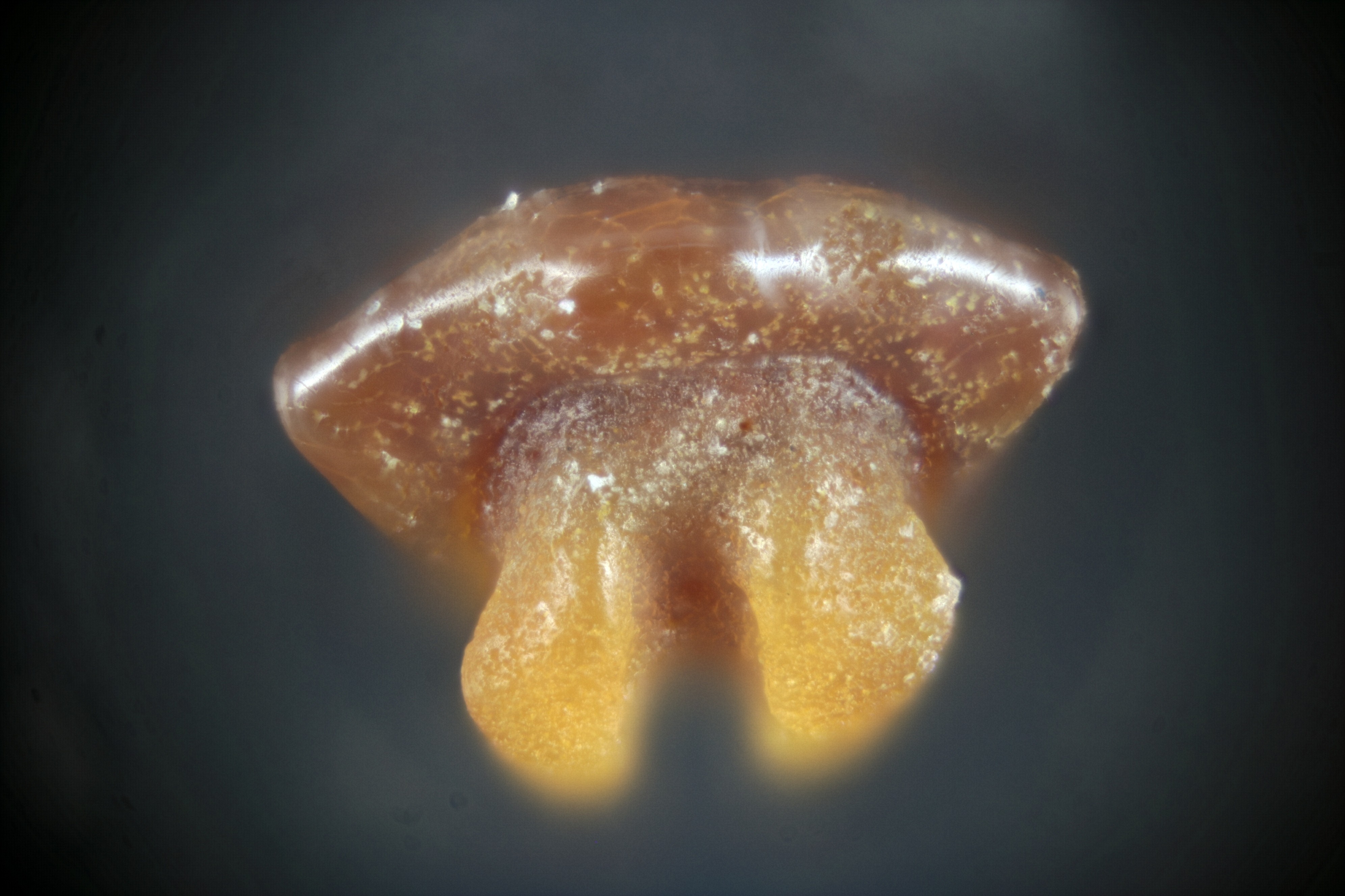

Dent de Dasyatis  (raie) du Miocène de Loupian (Hérault - France) - à peine 2 mm
ISO 100 - Pas de 8 um - 234 photos, compilé avec Helicon Focus, méthode C
Le résultat n'est pas encore parfait, mais commence à ressembler à quelque chose
J'attends vos commentaires et pistes de réflexion pour encore optimiser ce résultat

J'ai la même question que FIFI63 : à quoi sert l'obturateur ? Pour supprimer les vibrations (je crois que tu utilises un reflex) ?
Par contre, il y a un manque de netteté, mais je ne sais pas à quoi l'attribuer. Normalement les petites incrustations de sédiment (sur la racine) devraient être plus visibles.
Diffraction peut-être ?
Tu as un schéma du montage utilisé ?

Oui c'est bien diaphragme dont je voulais parler
Pour le manque de netteté, et je me demande si c'est à cause de la distance qui n'est pas encore optimale, mais je n'ai pas la possibilité de raccourcir la distance
Oui parce que c'était mon problème avant de l'acquérir, je peux effectivement tenter de l'ouvrir un peu plus pour voir ce que cela donne
Une photo
Sympa , ton montage Elasmo !

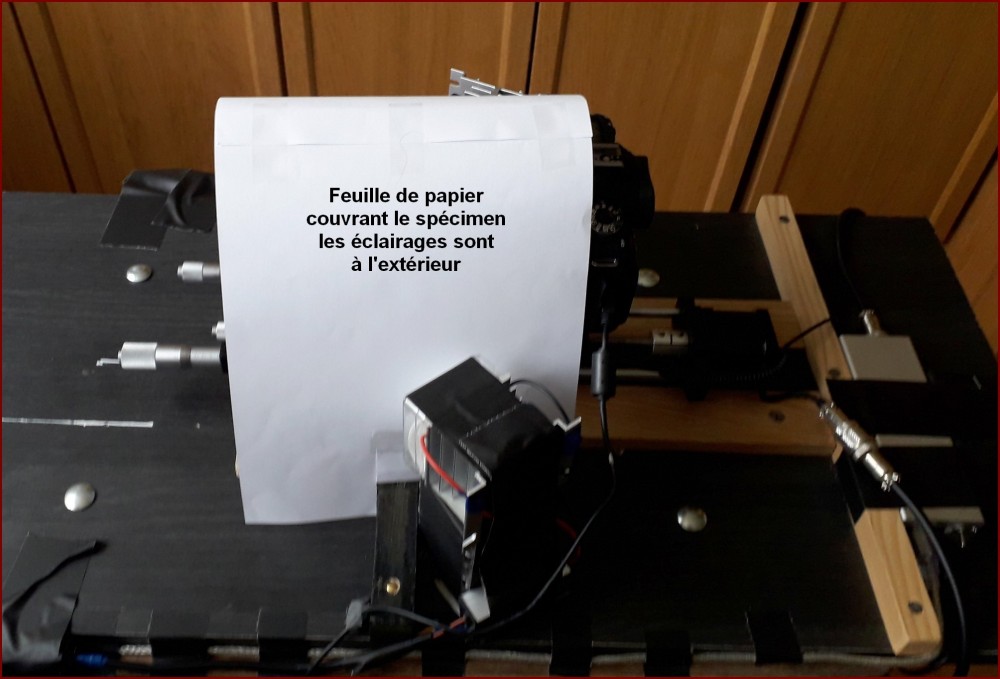

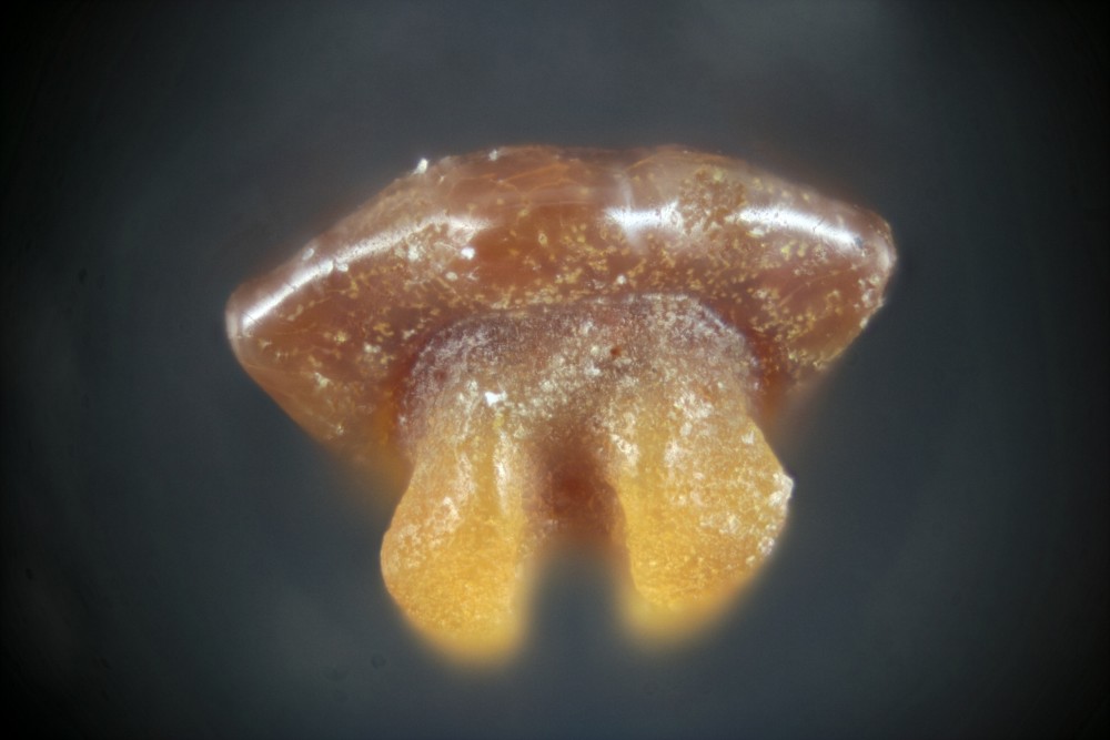

Salut Elasmo,
je voudrais maintenant que tu suives ces instructions avec les 20x....
Il faut un pas plus court de 3 um.... et faire une exposition longue de l'ordre de 1 seconde et plus.... Tu peux mettre un diffusant blanc en plus par dessus si besoin....
tu vas mettre une feuille blanche pliée sur ton système le diaph pas trop fermé environ 1/3 de sa course.

Je vais tester tes paramètres demain, j'avais testé les paramètres avec l'ancien montage et je trouvais que cela n'était pas le mieux, mais comme tu le souligne il faut effectivement que je refasse les tests avec cette configuration et j'augmenterais le temps de pause à 1 seconde voir plus si besoin.
Je mettrais donc une feuille blanche au-dessus des éclairages, c'est bien cela ?
Je fais cela demain
Merci pour tes conseils et merci aux autres participants pour leurs réflexions constructives, j'ai hâte d'être opérationnel pour terminer un projet qui me tiens à coeur et que je partagerais sur le forum, une fois terminé d'ici à quelques semaines si tout se passe bien.

Je voudrais que tu mettes une feuille au dessus de ton système (si possible que ça ne change pas l'éclairage mais que les lumières soient à l'extérieur....

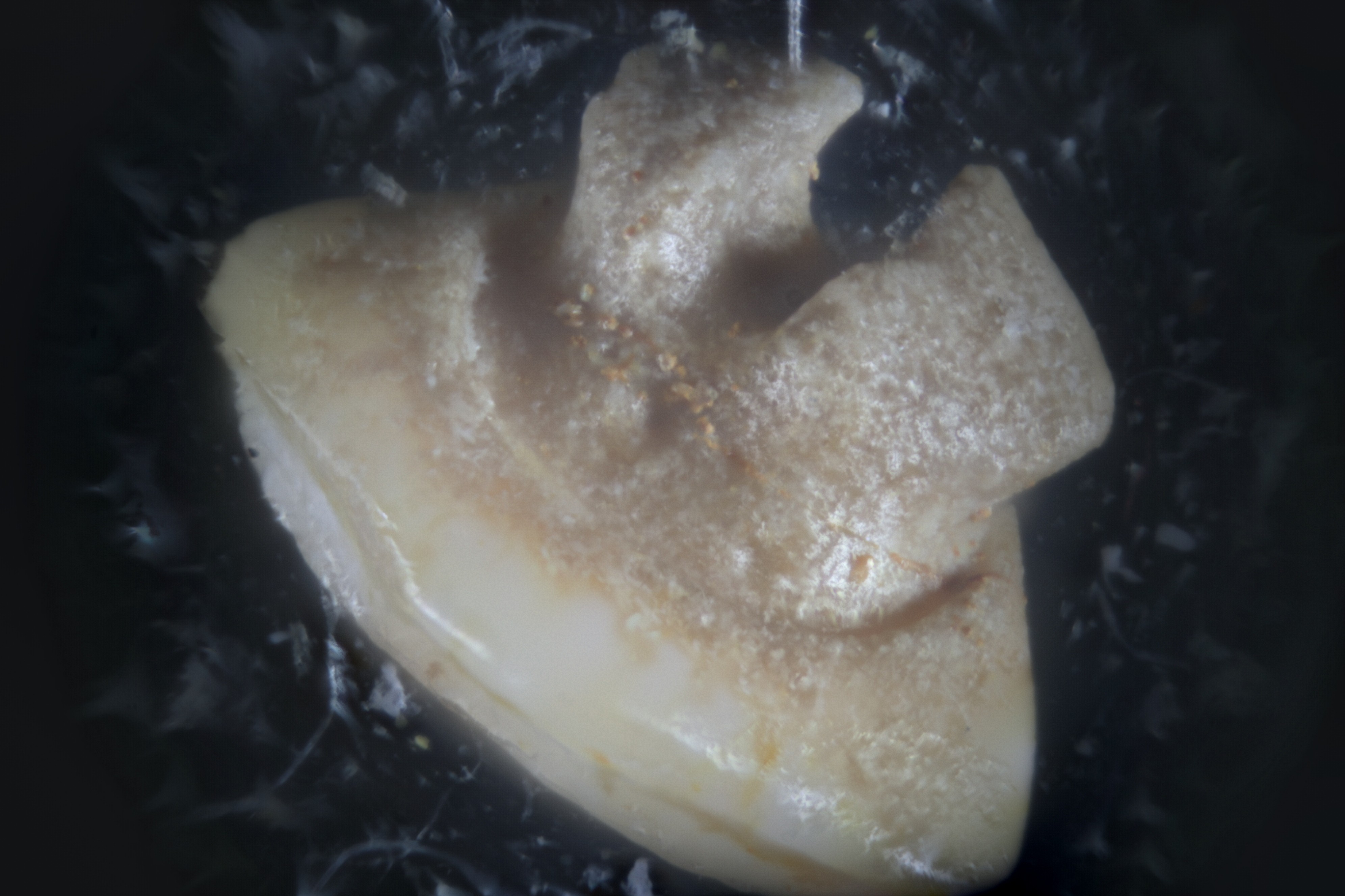

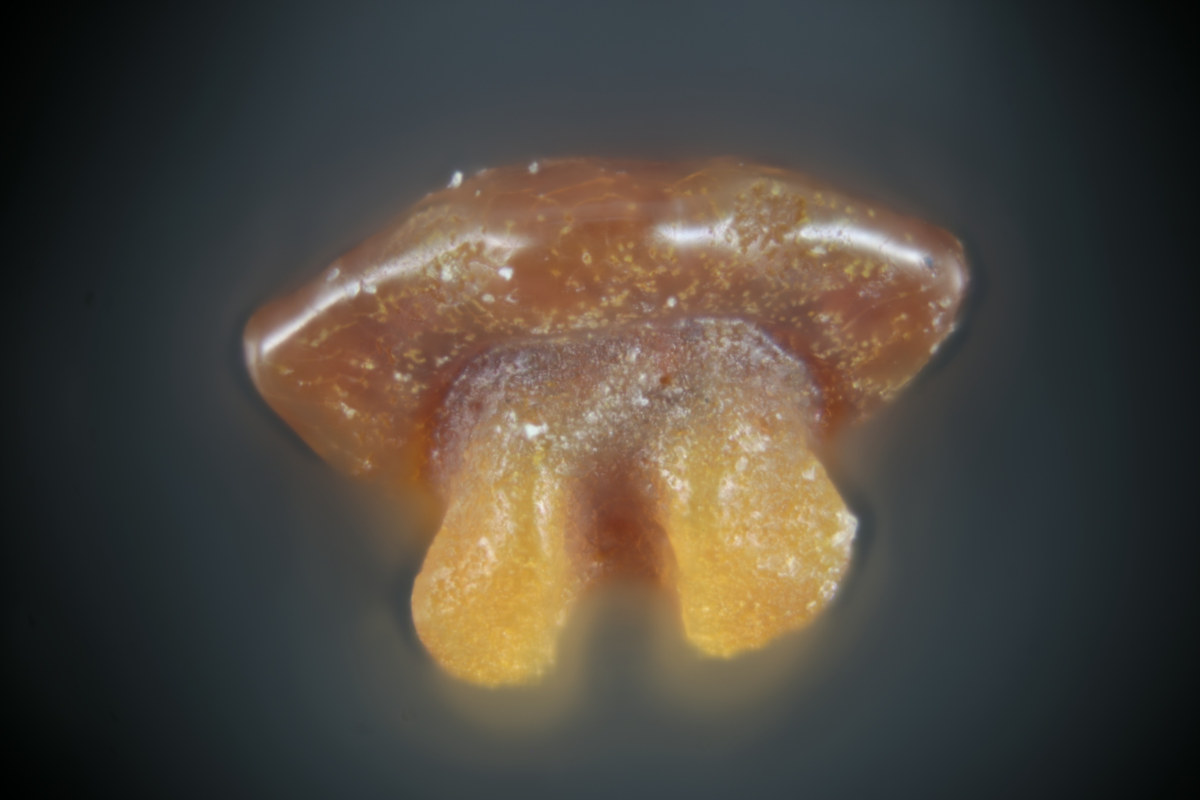

Voici le résultat du test avec les nouveaux paramètres :
335 Photos en 3 um - ISO 100 - temps de pause 1 seconde, lumière masqué par une feuille blanche
Méthodes de compilations par Helicon Focus (A - B - C) indiqué dans le nom du fichier
Je commence à être satisfait, mais si je peux encore m'améliorer
Sujet photographié : une dent de raie du Cuisien fluviatile de France, genre Dasyatis sp - 1 mm
Bon c'est déjà pas mal après il faudrait que je l'inspecte avec de nombreux tests ;)

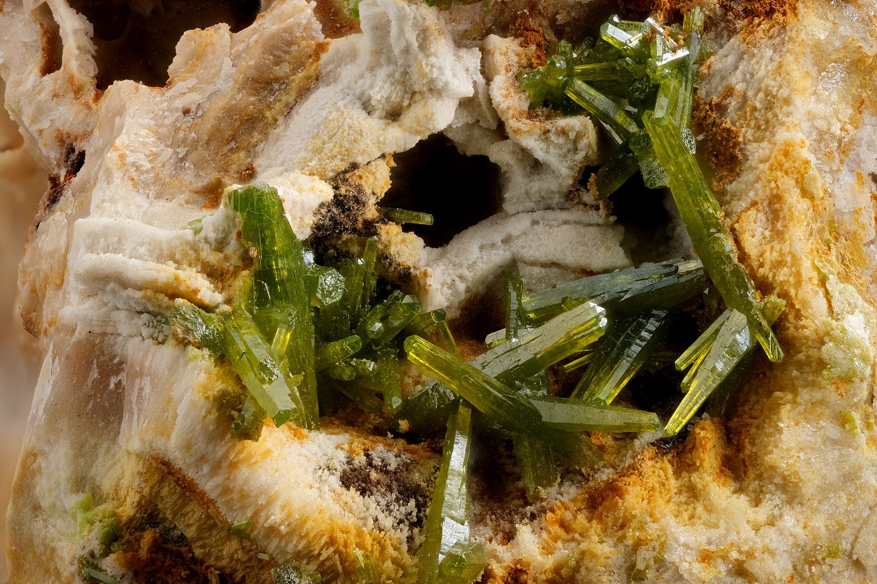

Je continue les essais avec des champs plus larges (c'est plus facile).

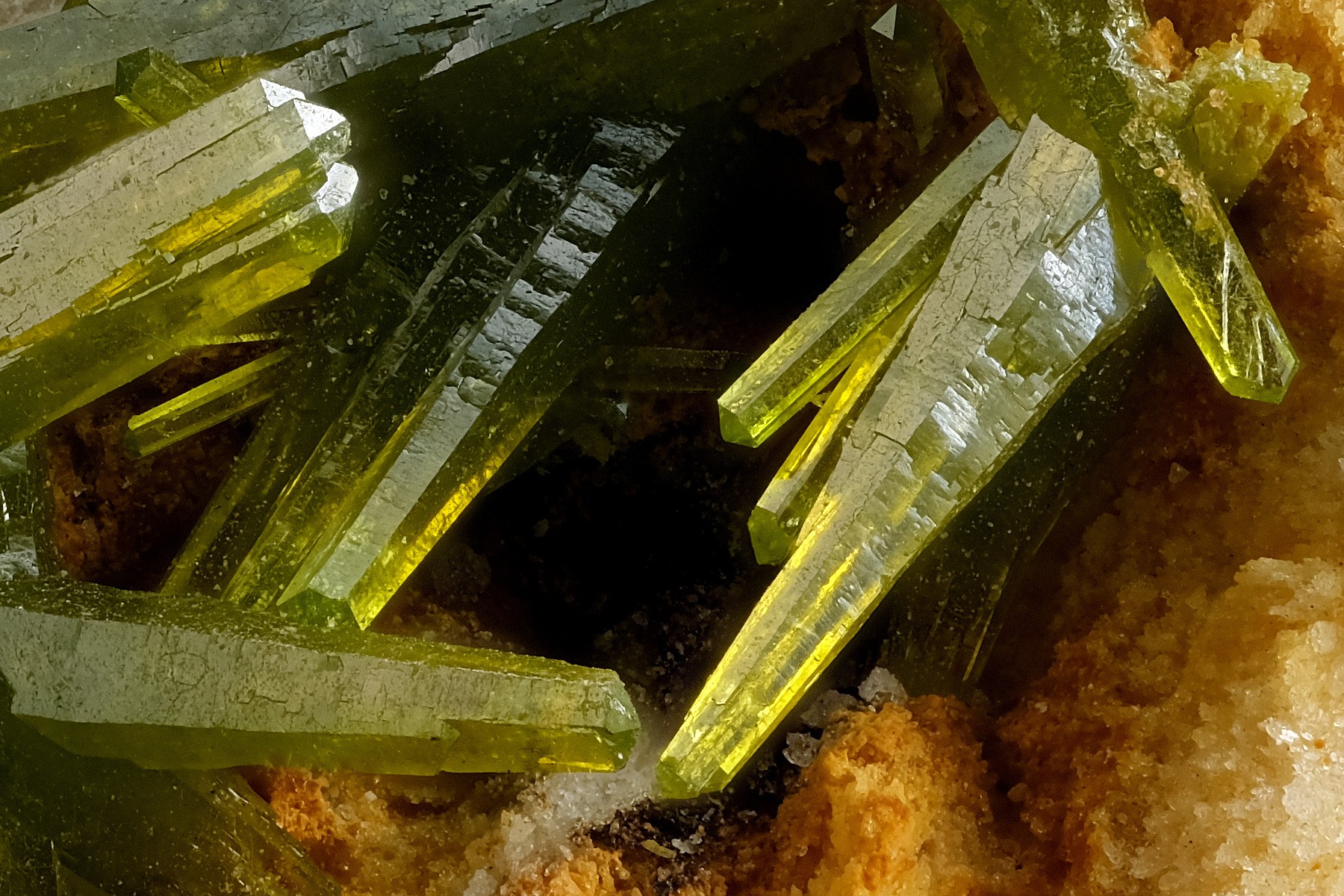

Pyromorphite, largeur du champ 18 mm
Et un crop 100% de la précédente
C'est propre :).  Tu peux déjà dire que tu fais mieux que la plupart des "spécialistes"...

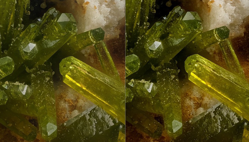

Sinon, on peut améliorer en travaillant en raw (mais c'est long).
Exemple : à gauche stack issu des raw, à droite stack issu des jpg (crop 100%). La différence est sensible.
De mon coté, pour Helicon, à fort grandissement ou si la pile est profonde, j'utilise la méthode C lissage = 1.
Sinon, méthode B rayon = 10, lissage = 1.
Mais je n'ai pas essayé toutes les combinaisons !
