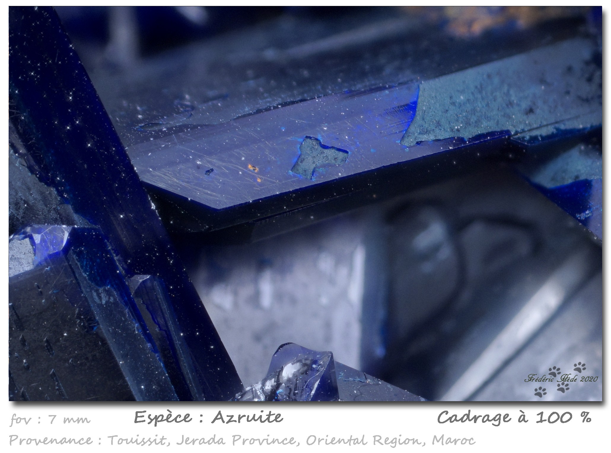

Ton azurite est top , mais avec un tel  grossissement , la résolution est juste nickel .

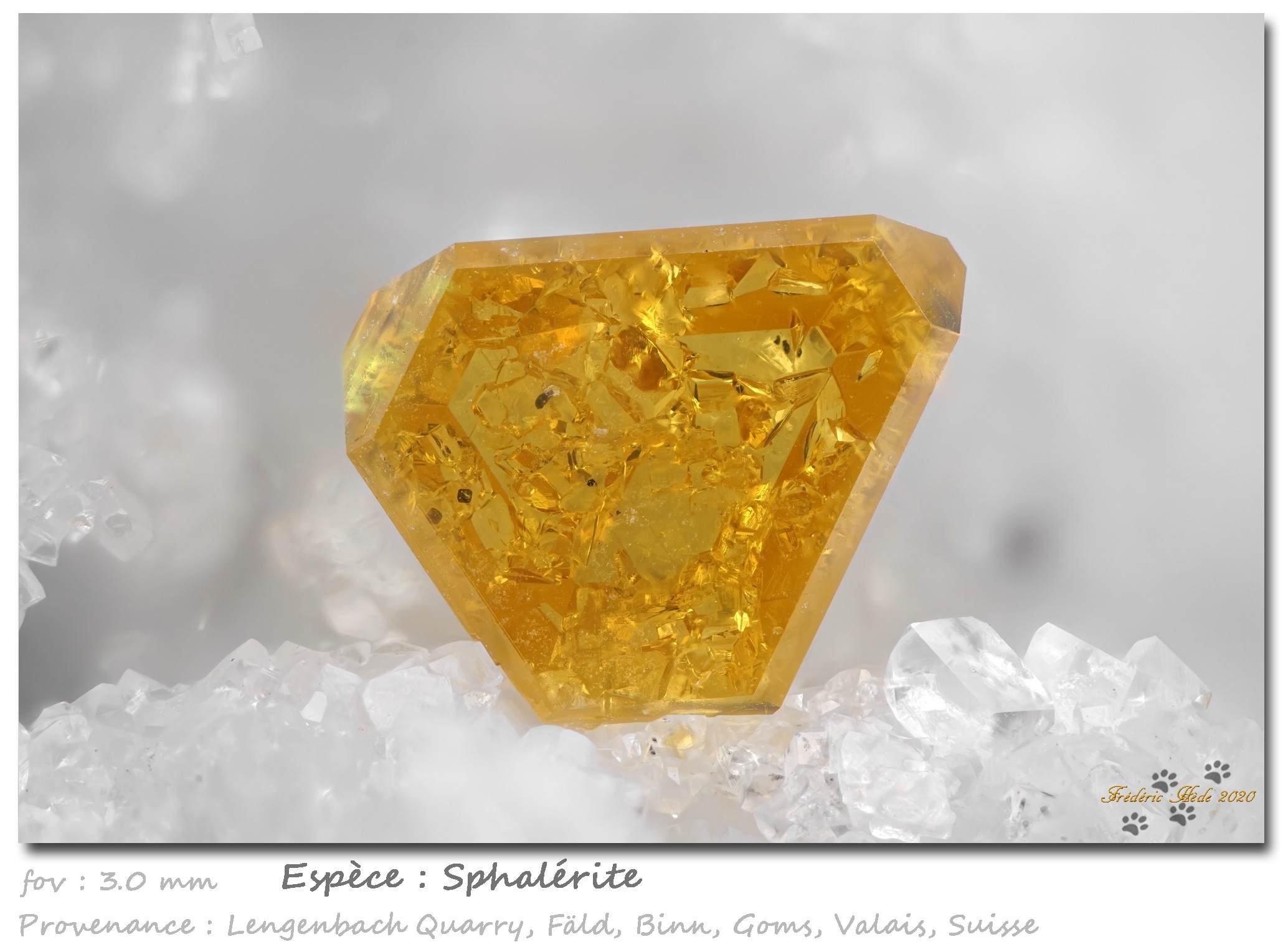

J'ai montré ta sphalérite à ma fille de 11 ans en lui expliquant la taille réelle de l'objet , elle est encore en train de gober les mouches MDR

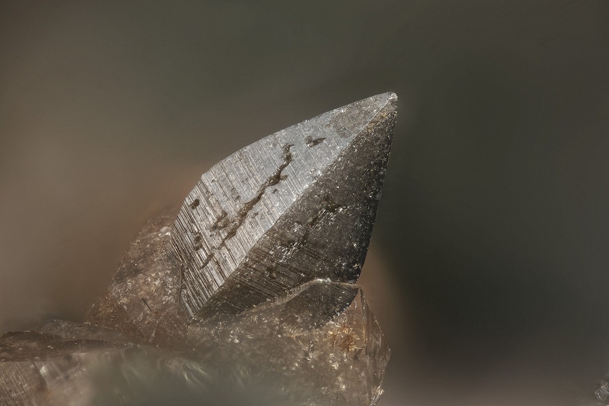

Bon, malgré ce qu'on vient de voir, je ne me décourage pas et continue mes essais !
Comme je n'ai que quelques petits minéraux peu esthétiques à disposition, j’essaie de choisir les moins moches pour ces essais.
C'est fait avec un Nikon Plan (non APO 10x 0.25) avec DCR250.

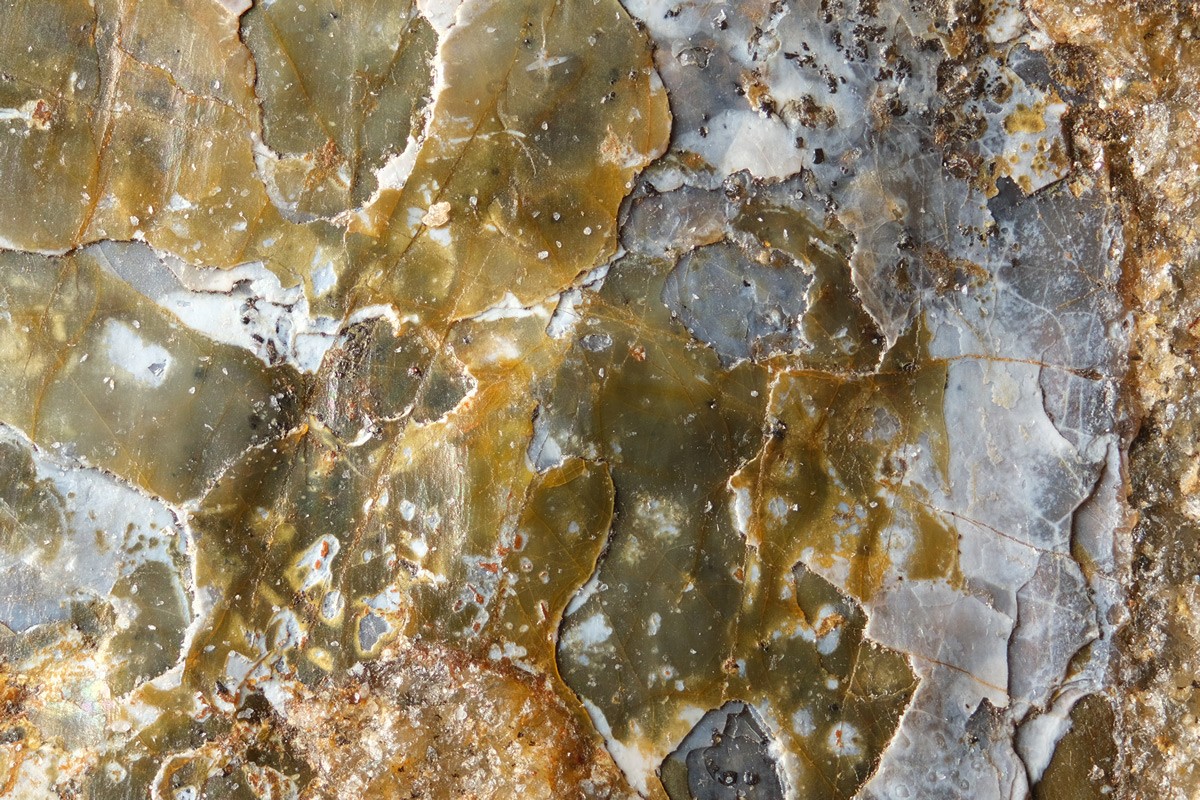

J'ai mis pour comparaison une photo de test de lingule de l'Ordovicien (même champ, mais échantillon relativement plan).
La photo de fossiles  (mon but principal) est tout de même cent fois plus simple (au moins !) et l'éclairage est beaucoup plus facile à régler.
Une question à Tempo (qui devrait passer par là) : à ton avis, est-ce qu'un objectif apochromatique (je pense à un 10x 0.28) apporterait quelque chose à ce genre de photos ?
Edit : il faut cliquer sur les photos, la qualité visuelle est grandement améliorée.

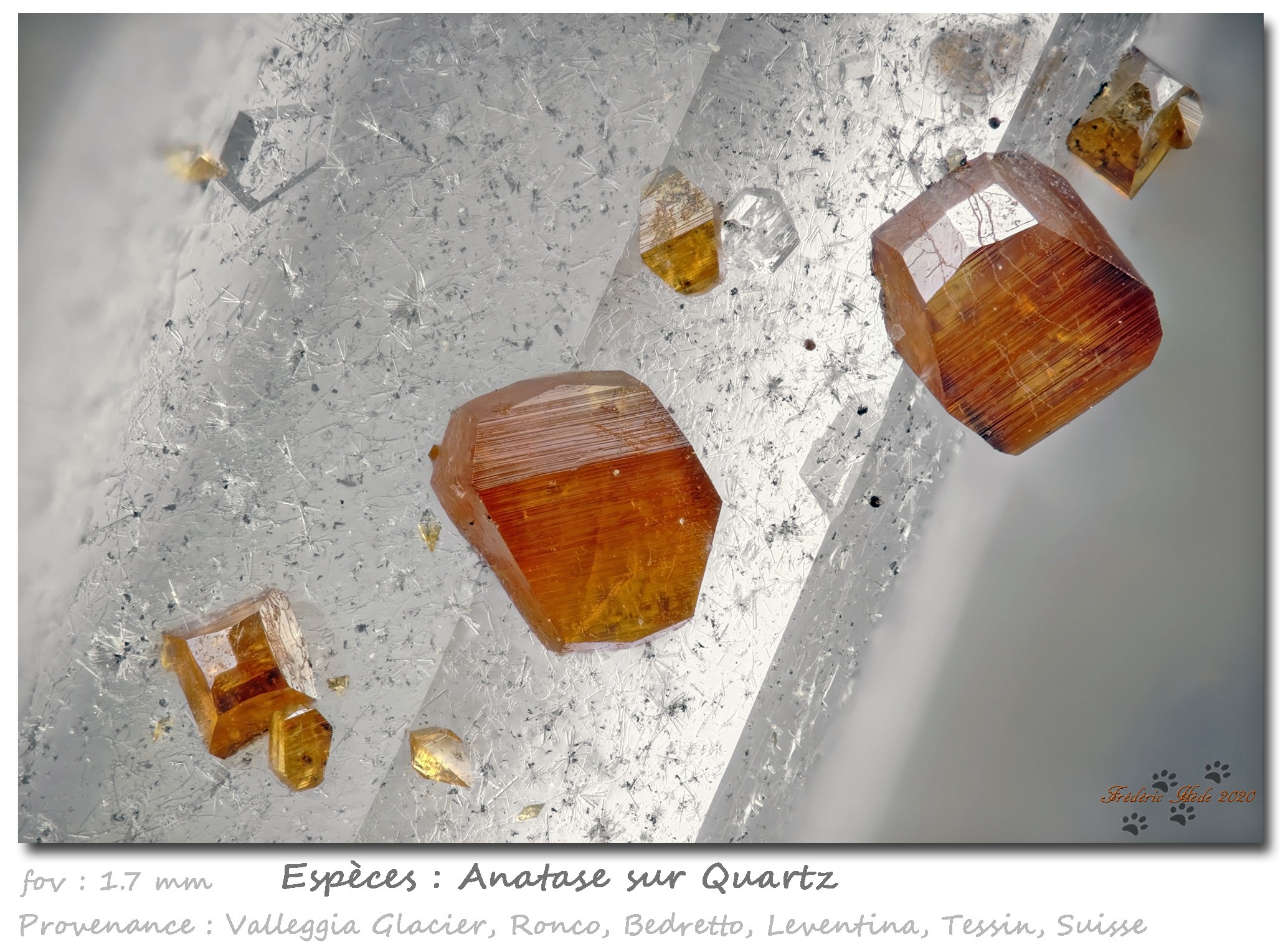

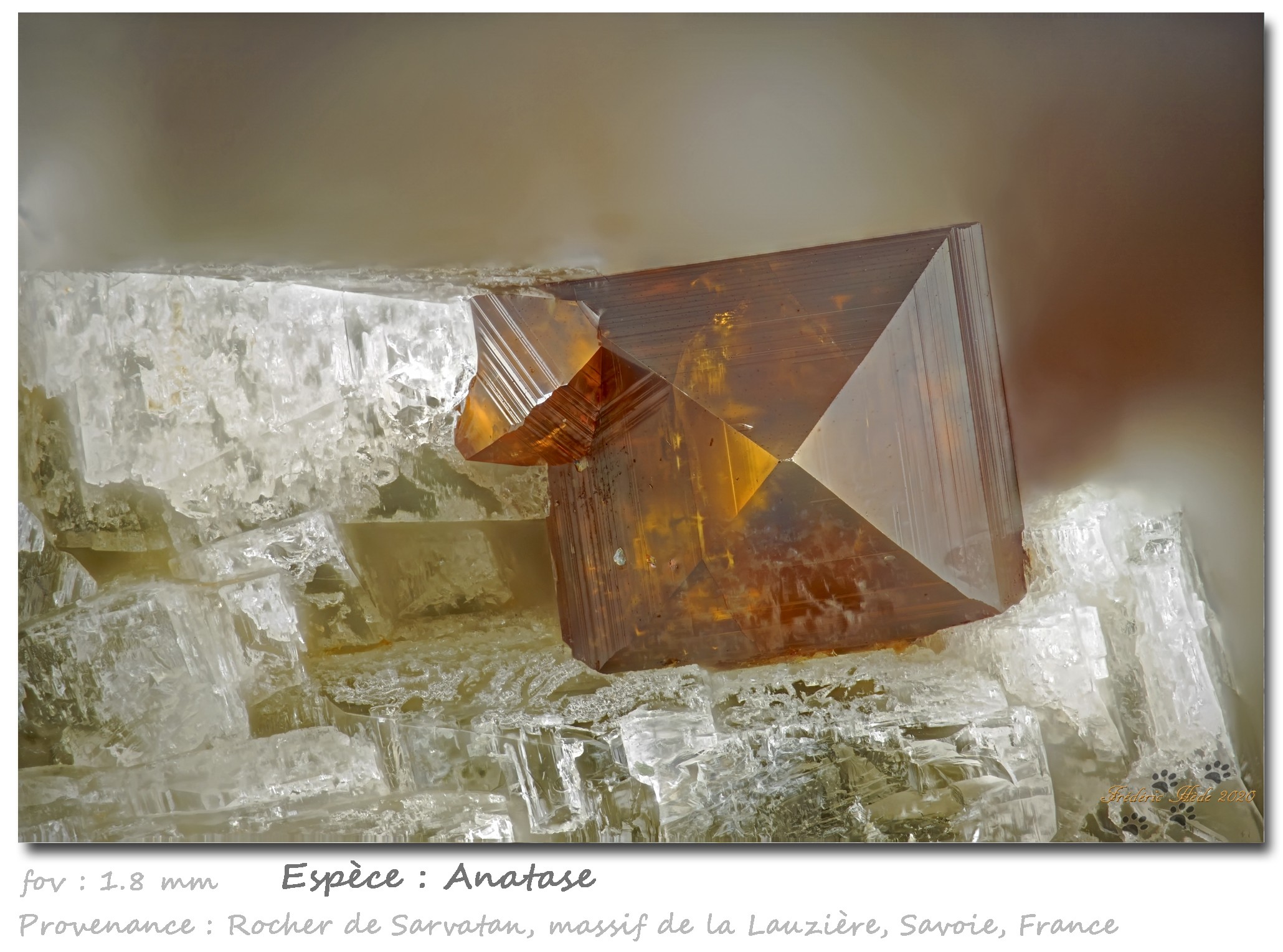

Anatase
Champ 3.4 mm
Lingule
Champ 3.4 mm
Pas mal de tout l'anatase (bien mieux que certains en 20 ans !).  Pas trop de défaut chromatique donc pour le moment je ne dirais pas qu'il faille changer... Mais un APO PLAN mitutoyo ou clone bien fait c'est une belle distance de travail je ne sais pas ici.

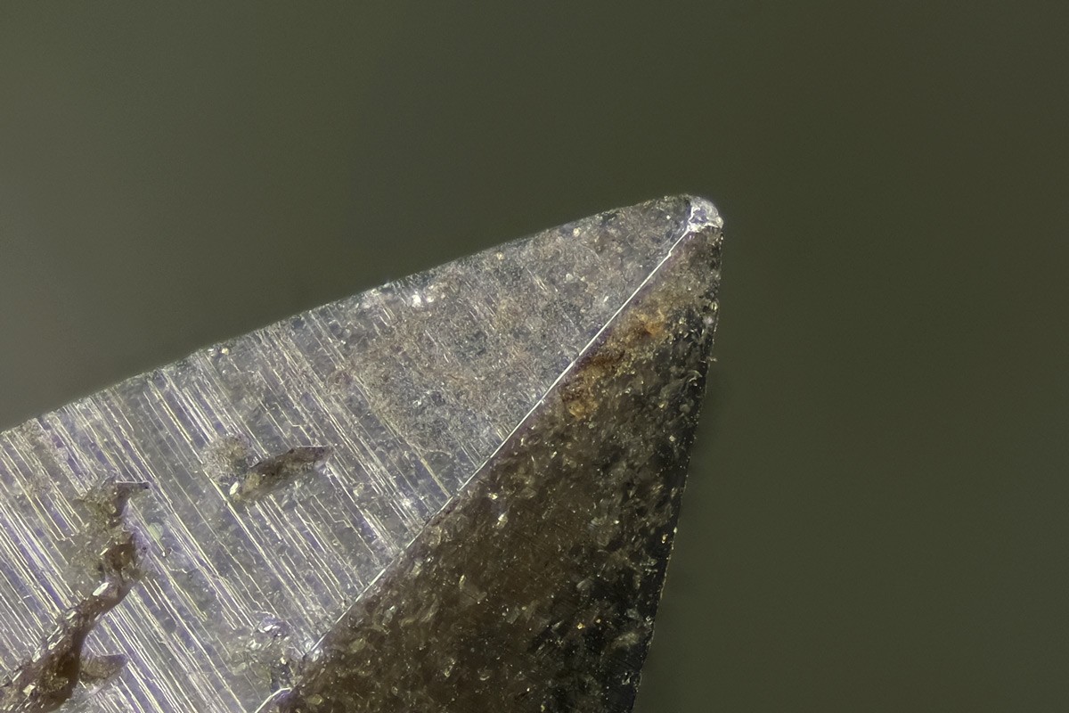

Je viens de refaire l'anatase en essayant un autre éclairage.
Cette fois, ce n'est pas la photo complète mais un crop 100% (champ de 1 mm).
On voit bien les défauts chromatiques mais ça me parait correct.
Le traitement : simple resserrement des niveaux et légère accentuation.
UN peu de violet mais après même avec un APO il y a des problèmes selon les éclairages sur les faces brillantes... Ça reste très bien.
Là j'ai fait ce que j'ai pu, elle est au fond et avec des cristaux sur les cotés...
