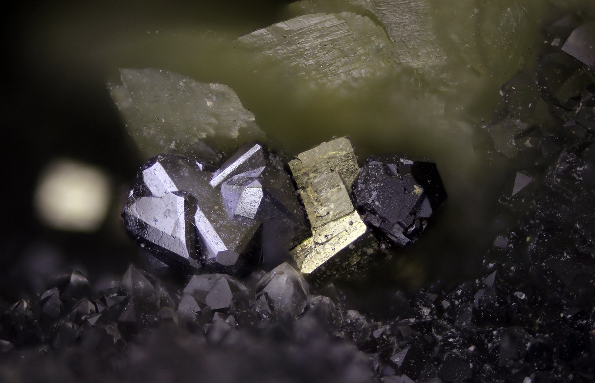

Honnêtement tu peux très bien faire des photos sans te soucier de tout ça, il suffit d'avoir un ordre d'idée !
Pour avoir fais des photos pendant 2 ans sans me soucier du déplacement et en faisant "au pif" je peux te dire que il y a quand même des résultats. Par exemple une photo de novembre 2013 (j'ai commencé en août) :
Pyrite - Peyrebrune - 2,8mm avec l'objectif fini 10x chinois (10e) sur un soufflet avec un reflex Canon EOS 600D.
A l'époque je branchais l'appareil à l'ordi et visualisais sur l'écran, en zoomant au maximum sur l'écran et en bougeant la molette de déplacement de l'échantillon j'ai vite déterminé le pas nécessaire. Plus tard via des calculs publiés par l'AFM (page 7) pour les objectifs finis j'ai appris que la profondeur de champ de ce type d'objectif est de 7,5 µm soit 0.0075 mm, et je déplaçais sans le savoir ma platine de 5 - 6 µm ce qui était largement suffisant !! et j'ai aussi fait des photos en déplaçant de 25 µm !!!

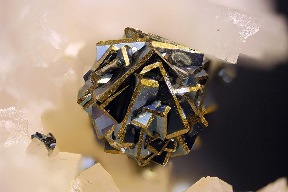

ex:
Galène - Pyrite - Sphalérite - Peyrebrune - 2,5mm
Du coup si ton objectif est un 10x fini jette un coup d'oeil aux calculs, compare bien les caractéristiques de ton objectif et de ton capteur avec celles de l'exemple, il y a peut être des choses à modifier. Et puis même si ces calculs sont faux ou comportent des imprécisions les résultats sont bons, donc que demander de plus ? :P

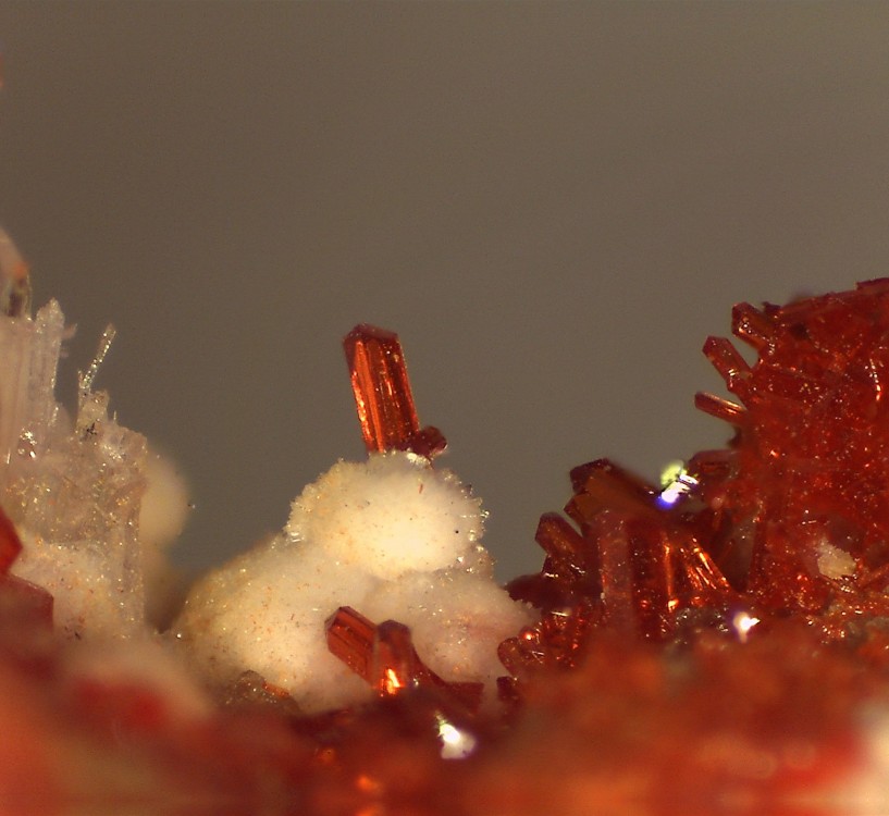

Pour cette possibilité de contrôle du pas c'est en voyant le montage de Lagrevol   (  Merci pour le partage  ) que j'ai modifier le mien .
Cela me permet d' avoir un pas de 0,01 mm en suivant le comparateur, une valeur suffisante pour des photos de 2 à 4 mm
Un essai avec mon objectif  Olympus x10 sur une surface de 1,5 mm , Résultat correcte ......
