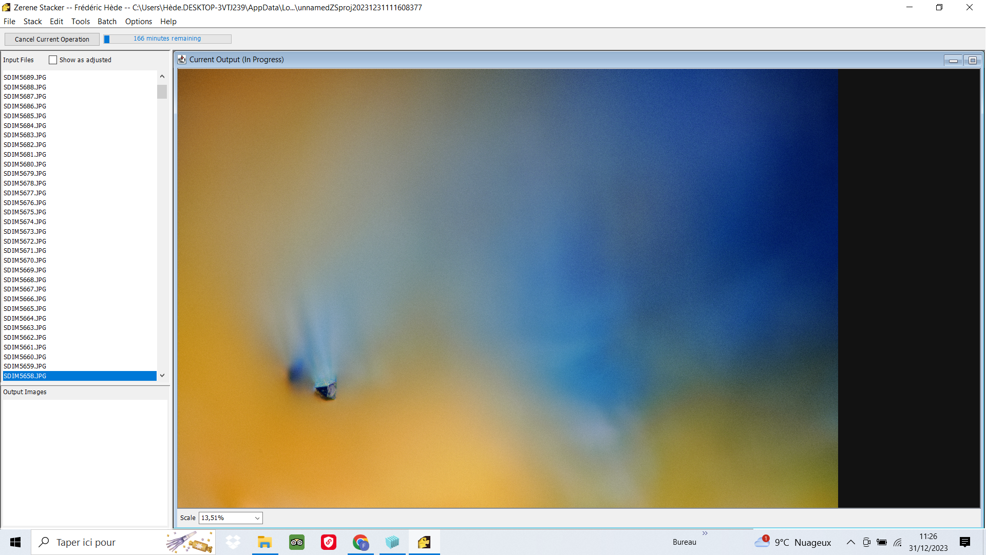

J'attends ma réponse dans trois heures. le capteur est propre, c'est déjà ça...

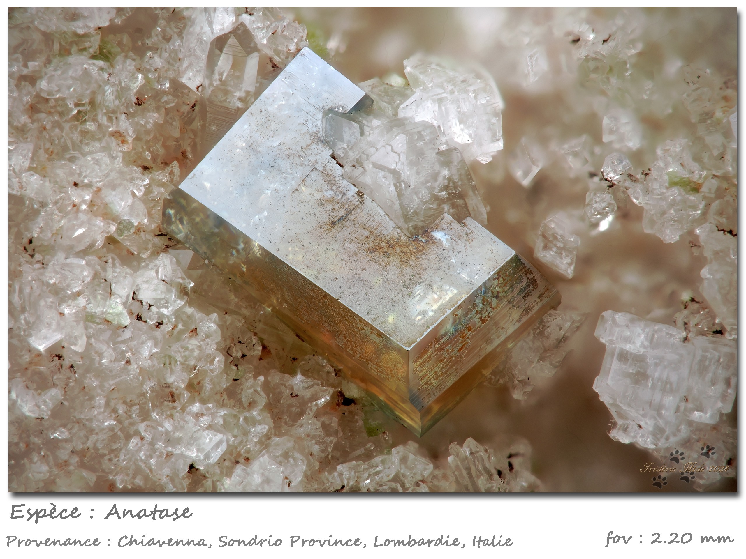

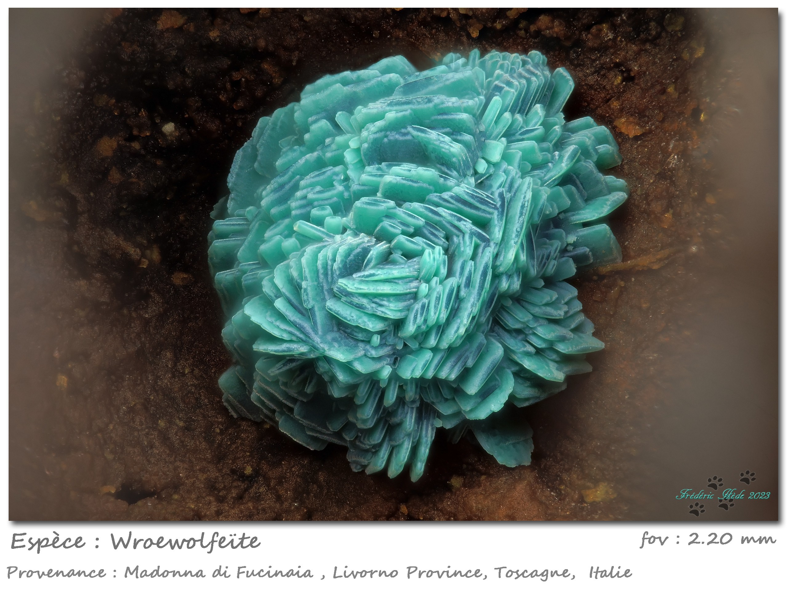

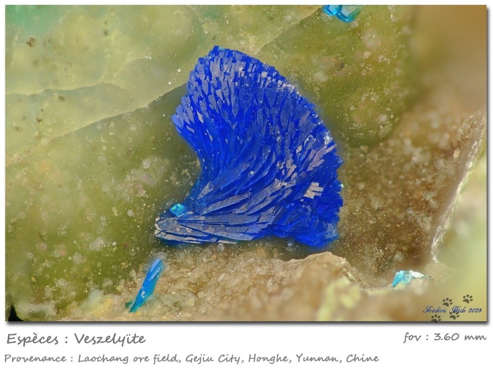

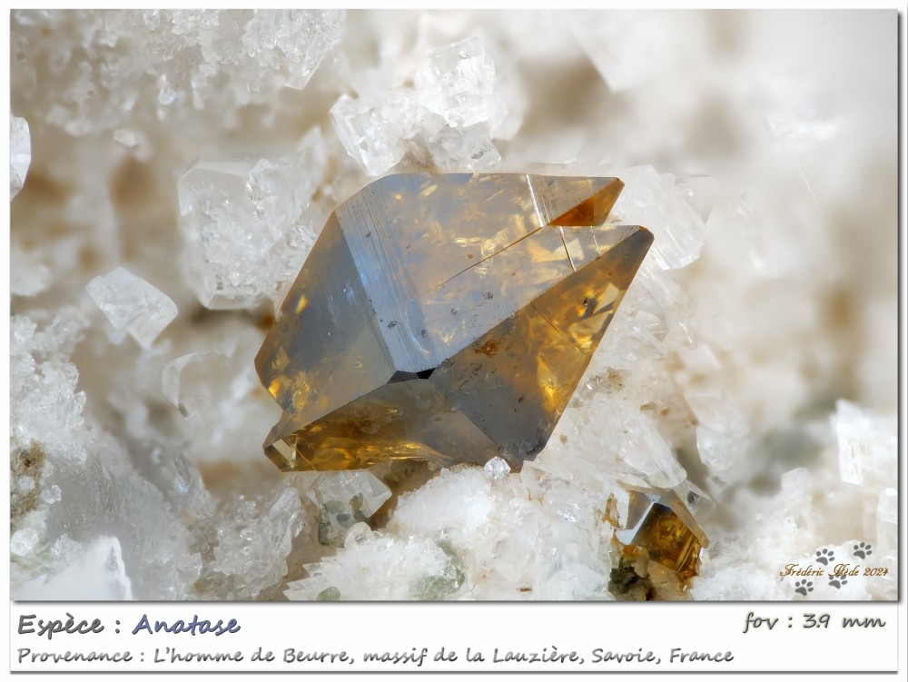

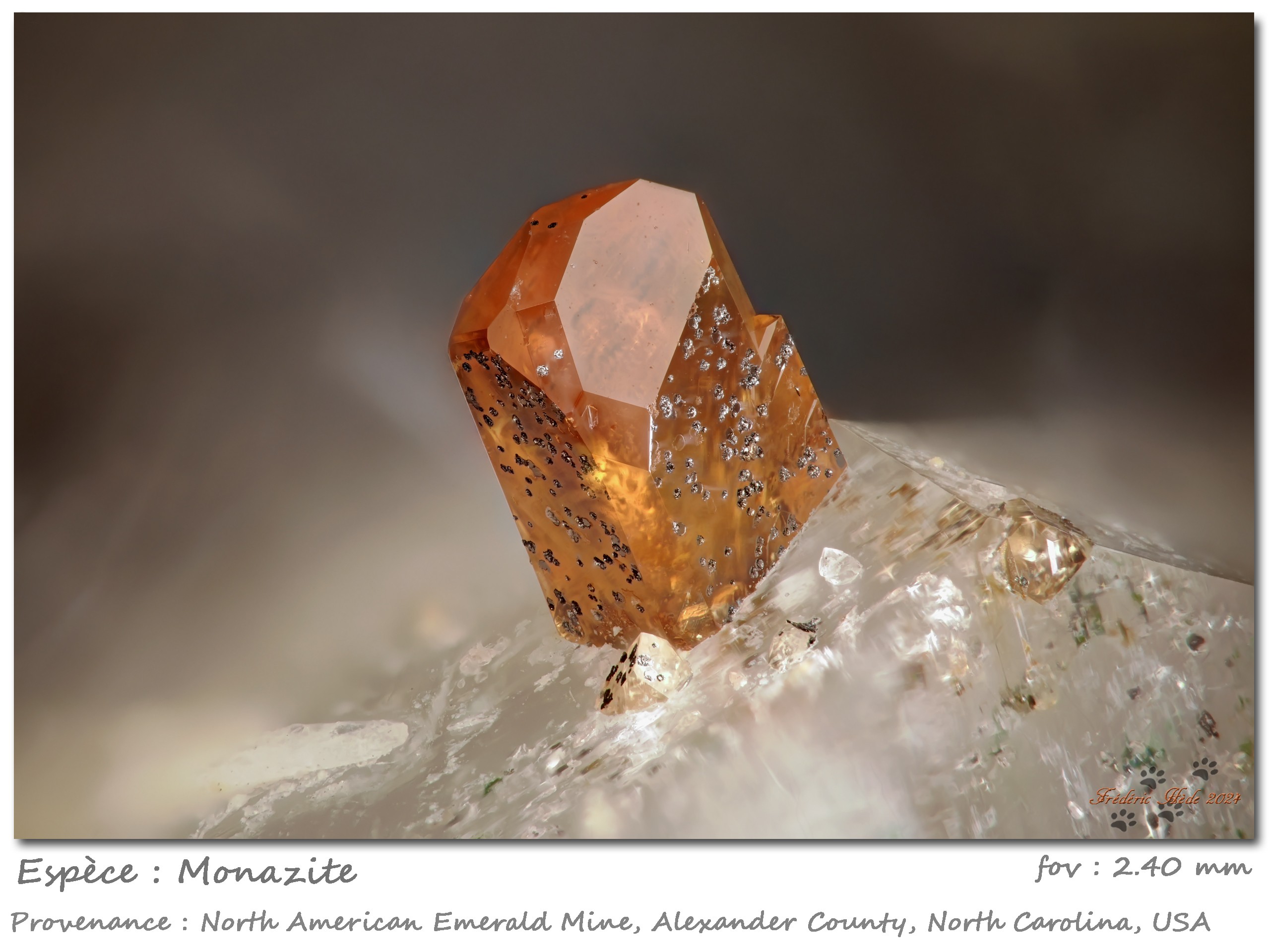

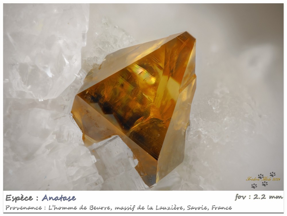

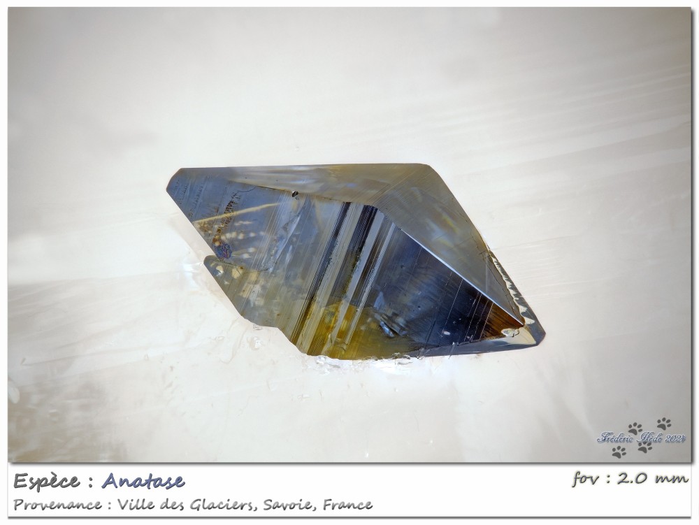

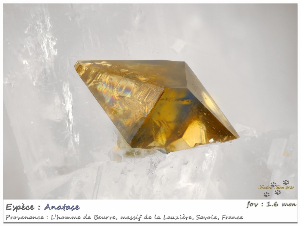

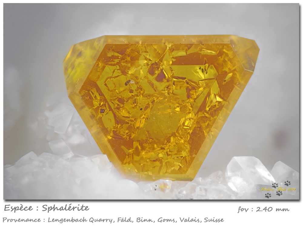

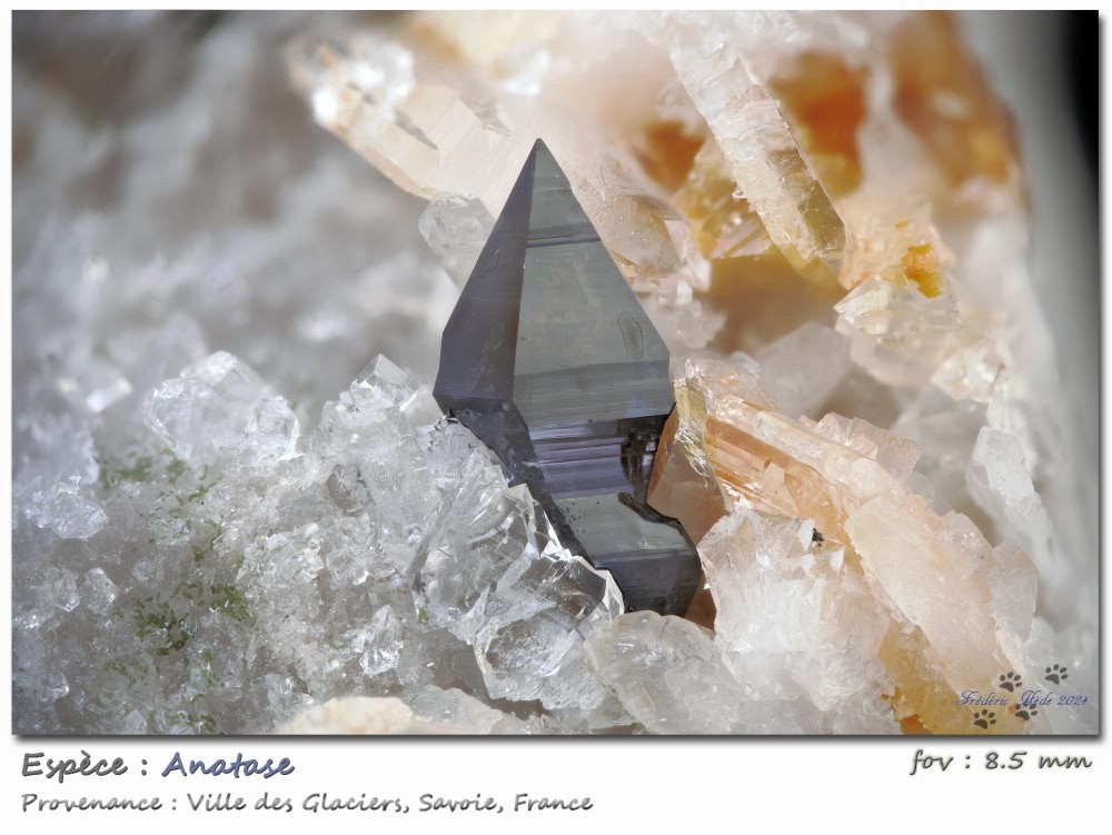

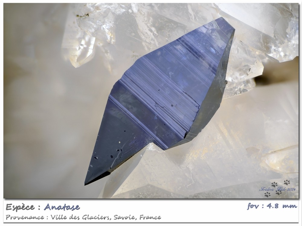

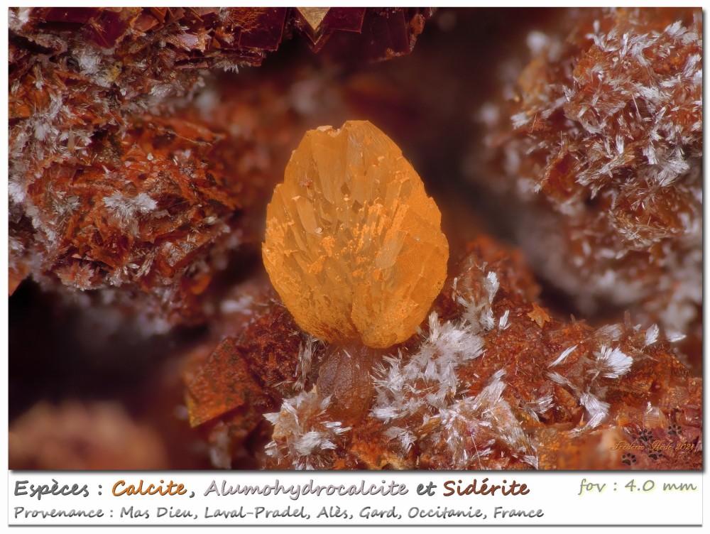

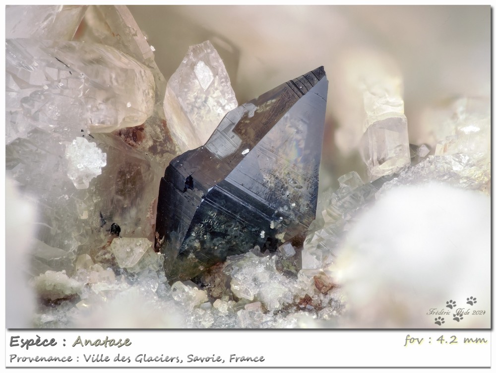

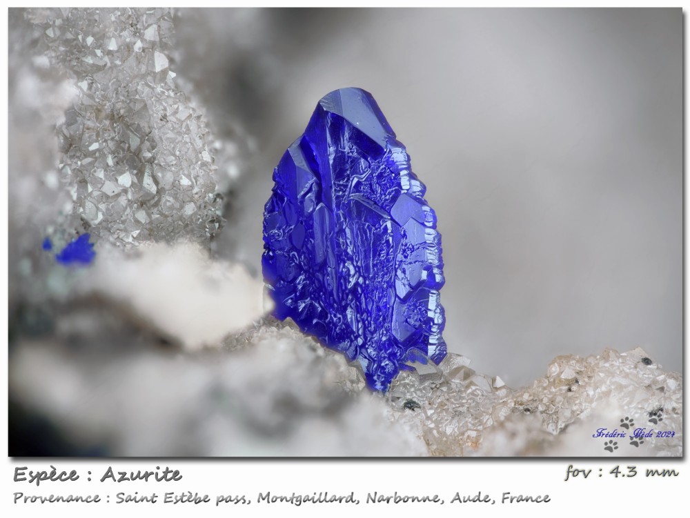

Tu atteint la perfection........Hallucinant la netteté c'est grandiose
Mais je ne pourrait jamais arriver a sa ! La technicité de l informatique me rebute.....Ou me fait peur:question:
Une question quand même ( Qui seront surement suivi d autres ! ):les minéraux ont été nettoyer avant ?

Oui je nettoie les minéraux quand je peux 🙂

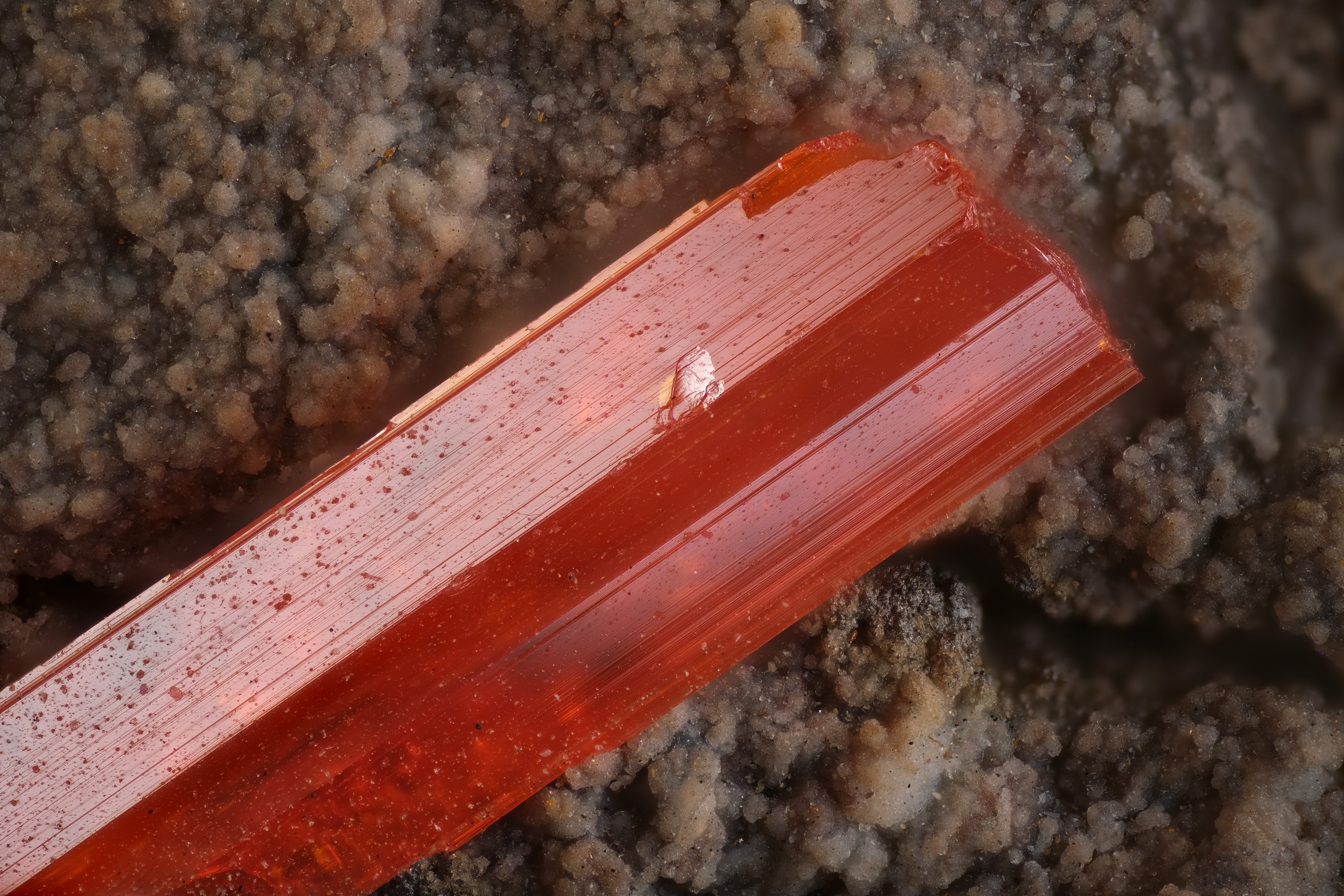

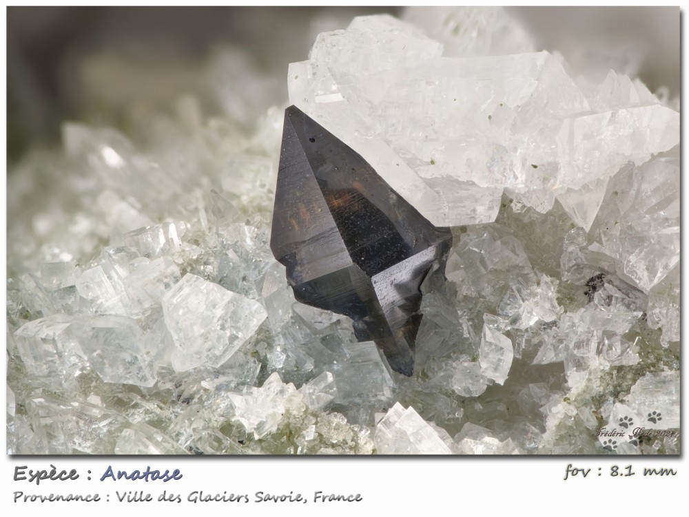

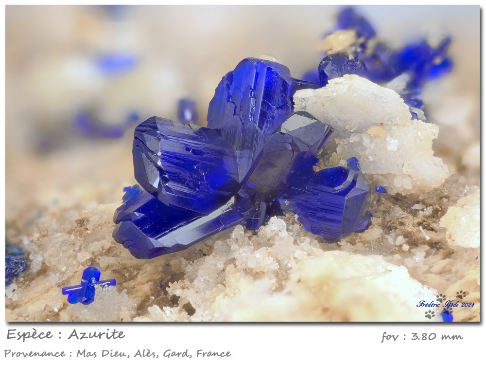

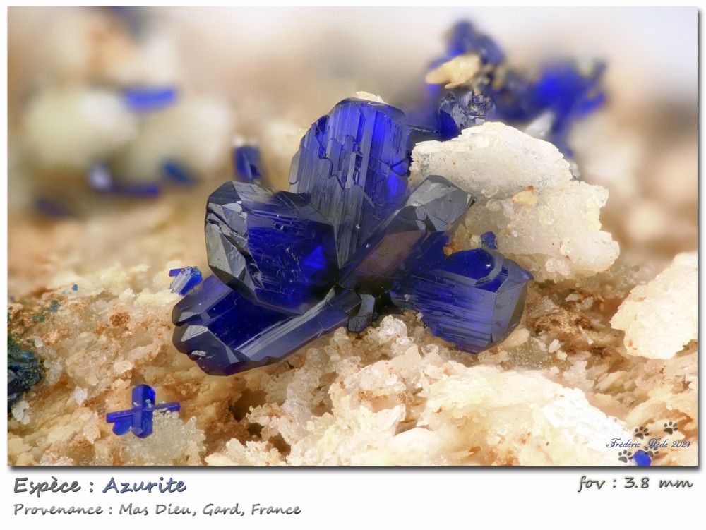

Essai de cet après-midi avec un vieil objectif utilisé comme lentille de tube (Nikkor 105mm f/2.8) et un Nikon 10x ON 0.25.
On obtient un champ horizontal de 4.5 mm avec une très bonne qualité.

Ça passe sur un capteur APS-C (à préciser ;)) sur le mien ça ne va pas le faire si on ne veut pas faire du vignettage.

Oui, c'est un capteur APSC. Et on est en limite du vignettage.
Je n'ai jamais rien lu sur le sujet, mais j'ai l'impression de cette histoire de vignettage est liée à la position de la pupille d'entrée de la LT utilisée.

Ah je n'ai rien mis ici ? Je ne sais pas.  Le vignettage va dépendre de l'ouverture numérique de l'objectif et de la lentille de tube. Donc si tu as des problèmes tu peux déjà voir si en mettant les distances minimales possible ça passe ou pas.... Je dois dire que la vignettage est  toujours visible avant réglage dans mon montage et que je m'en sers pour le centrage ;). Donc même avec des objectifs "infini", il n'y a rien d'infini, c'est un mythe.... Après quand je parle ici ou là je me fais jeter donc je ne dis plus rien et je dois dire que j'en ai rien à cirer. Ici on me connait plutôt pour la photo mais j'ai d'autres domaines de prédilection ;). Après on peut toujours poser des questions :). Les objectifs mitutoyo sont très ouverts et avec une large pupille, j'ai des objectifs "clones" qui ne servent pas ou plus à cause du vignettage. Les nikon ou seiwa passent bien aussi. Pas les BW ou les clones  chinois.... Les agrandisseurs ça va très bien par contre. Tu peux essayer les focales longues avec tu vas t'amuser et c'est ce qu'il faut faire.... si on va dans la macro en HD.
