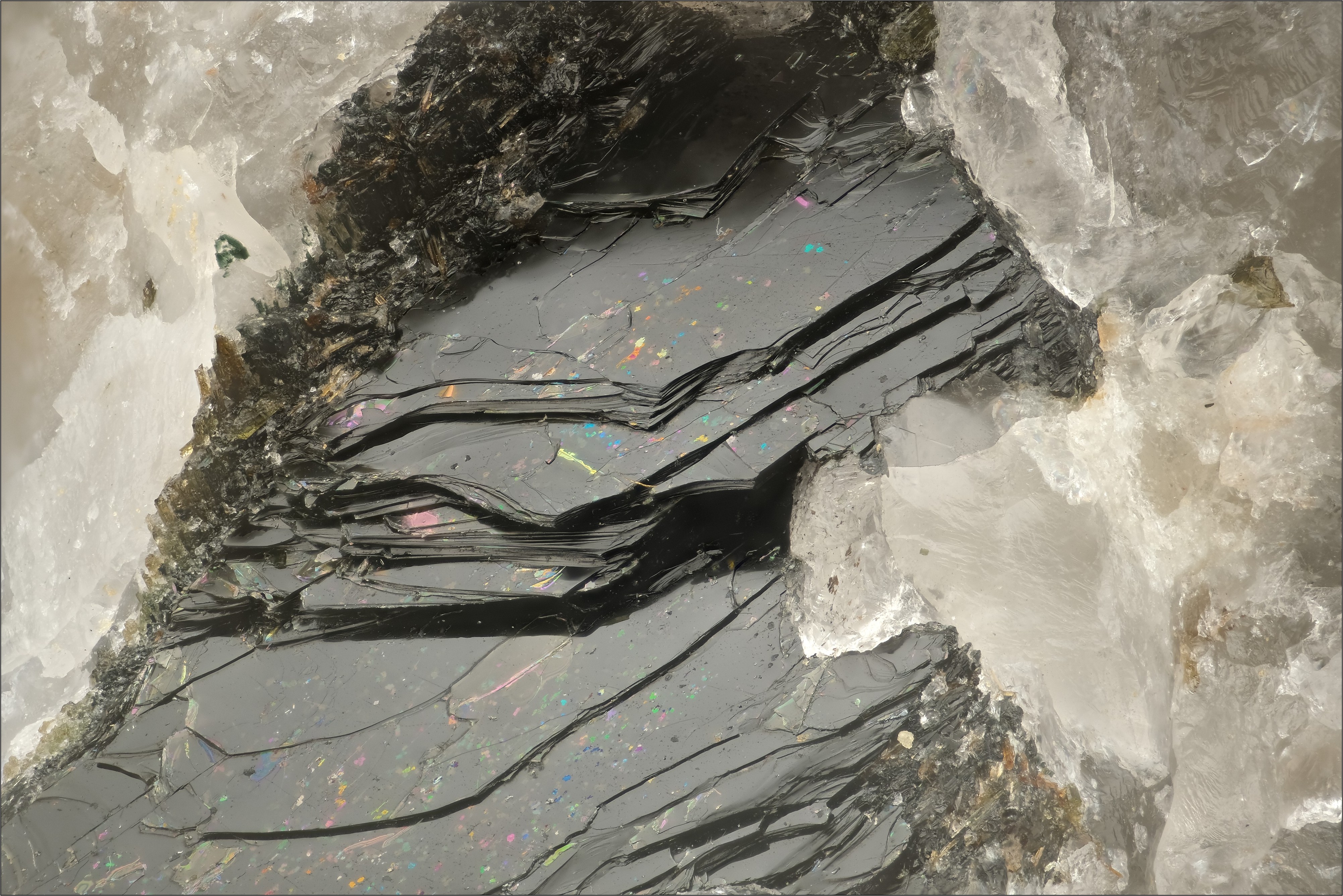

il y a 10 minutes, NiCoCaYoU a dit :
Sur le coup j'ai cru que c'était de l'hématite ! En fait non, on dirait de l'ardoise (😁). Ça ne peut pas être du mica quand même 🤔
En tout cas le rendu et les couleurs  sont vraiment top 👍👌.
Hématite aussi j'aurais dit 🙂
il y a 3 minutes, geopas a dit :
Pas d'ardoise, c'est certain !
Pour aller plus loin, sur quels critères différencier l'hématite du mica sur un minuscule échantillon ?
Quelques millimetres quand même, ca laisse la place de soulever un feuillet avec une pointe de cutter, si c'est de la biotite
il y a 7 minutes, phoscorite a dit :
Je viens de le faire.
Le clivage est très facile à réaliser, les feuillets se détachent en plaques très fines. Et, entre deux feuillets, on retrouve les taches colorées qui parsèment le reste de l'échantillon, ce qui répond à une de mes questions.
Biotite donc ?
il y a 1 minute, geopas a dit :
Biotite donc ?
possible, ça fait un filtre interférentiel 🙂
il y a 48 minutes, phoscorite a dit :
très probable
Et bin , rarement vu du mica aussi bien "foutu" et si régulier donnant un effet de plaque solide, un effet d'hématite.
Top cette biotite (si c'en est bien une).

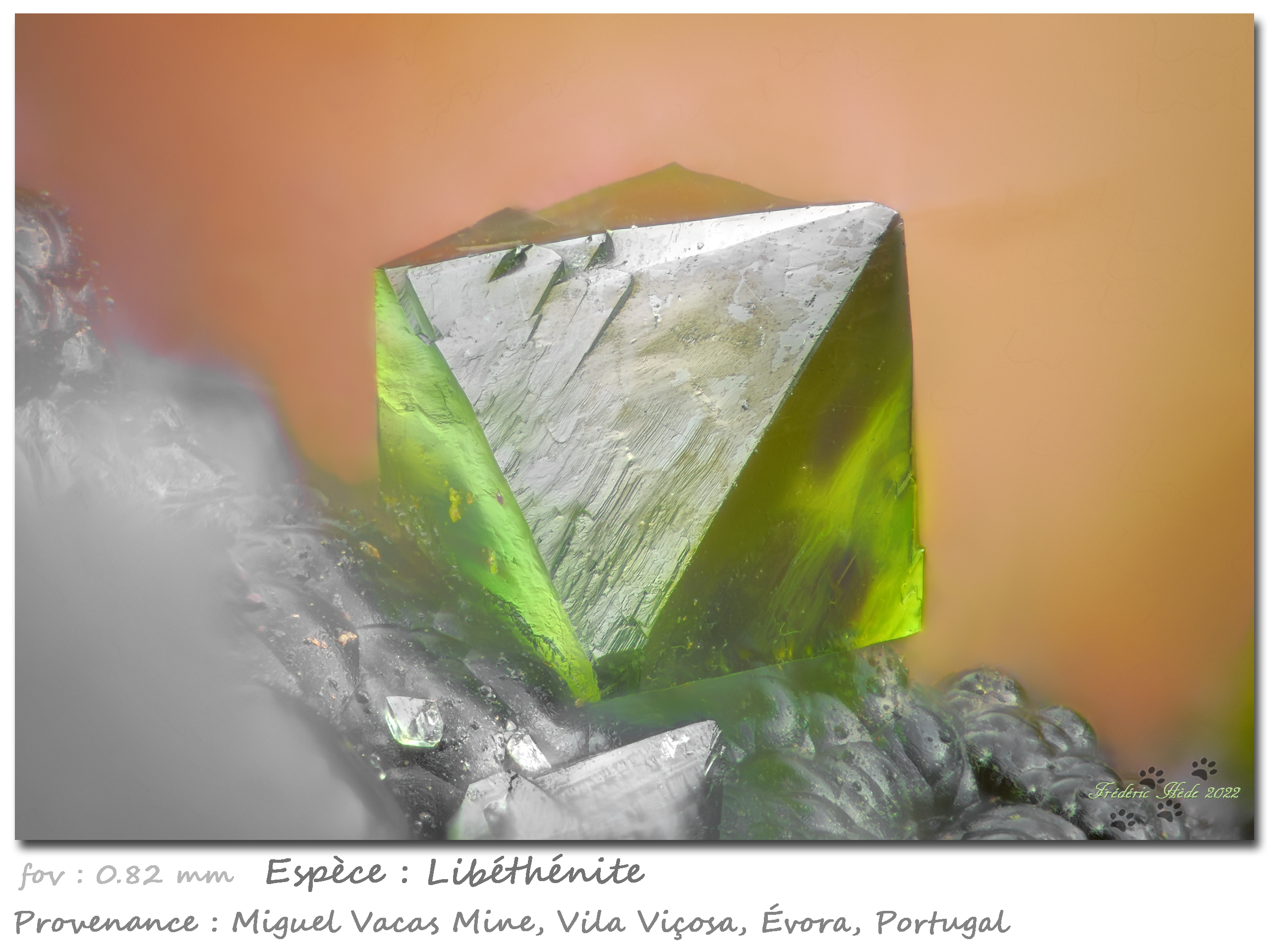

Il y a 1 heure, tempo a dit :
Libéthénite au 50x
Il y a 13 heures, geopas a dit :
Savez-vous si les taches de couleurs sont naturelles ?
Tout est naturel, sauf l'éclairage.
Je ne fais que conjecturer mais il me semble que le spectre de couleurs des taches correspond assez bien a la gamme que l'on voit en lumière polarisée analysée. Une éventualité est qu'il y a de la réfraction de lumière dans le cristal là ou il y a des défauts ponctuels, qu'un peu de lumière polarisée en ressort, qui est ensuite "analysée" par la surface du cristal. Le mica état très biréfringent, il suffit probablement de traverser une épaisseur de 15 microns pour avoir des teintes du 2° ordre (jaune-vert-bleu-magenta)

il y a 29 minutes, tempo a dit :
un peu jaune 🙂

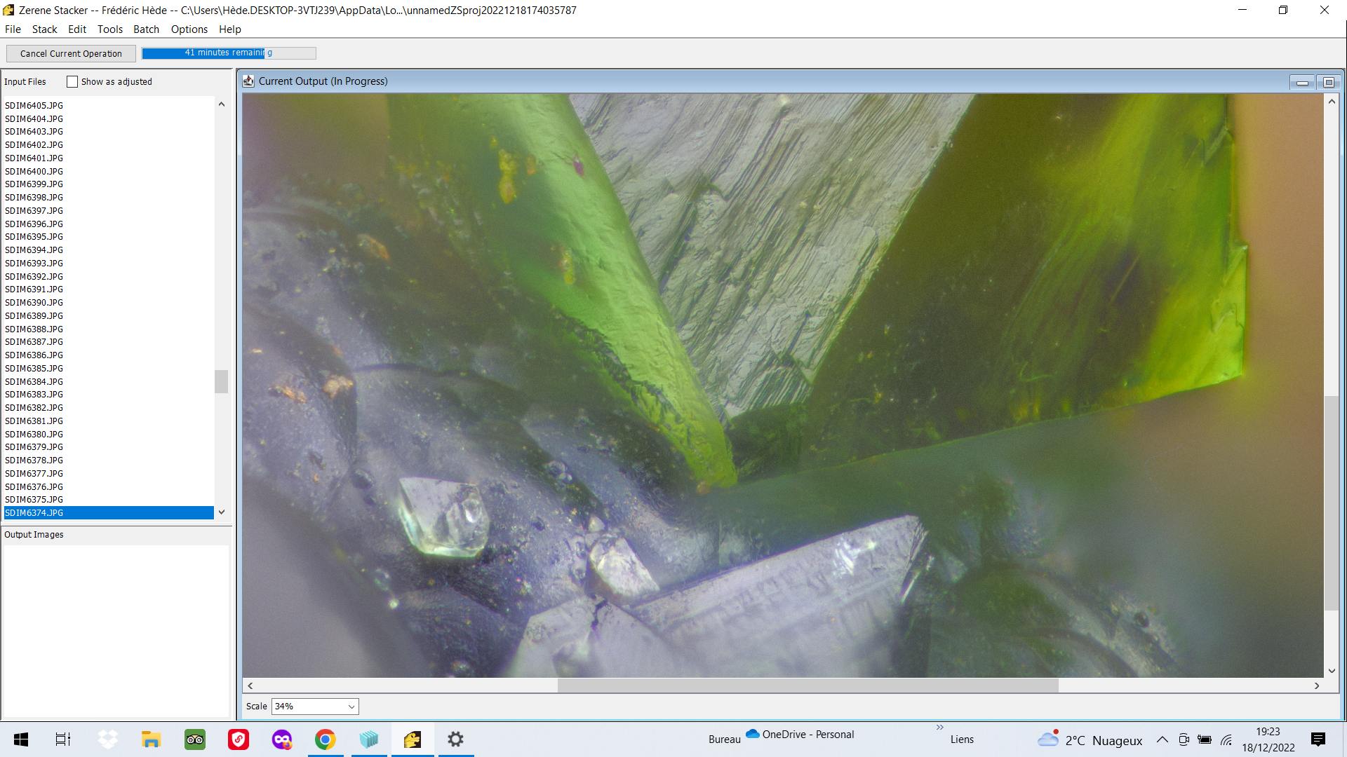

Je cherchais justement l'origine de cette dérive (que je n'ai remarquée qu'après avoir posté).
En fait, j'ai changé de papier diffuseur et j'ai oublié de refaire une balance avec ce papier.
Citation
Peux être qu'en utilisant les Kelvins tu aurais moins de problèmes ?
Personnellement j'ai pu régler certains problèmes avec les fossiles qui absorbent un peu trop la lumière ou qui sont trop sombre
Dans mon cas, c'est la balance des blanc personnalisée sur une charte de gris qui me donne les meilleurs résultats.
J'avais tenté les K mais il faut modifier deux autres paramètres (rouge et bleu) et sans écran étalonné on fait vite n'importe quoi. La gestion des couleurs n'est jamais simple.
