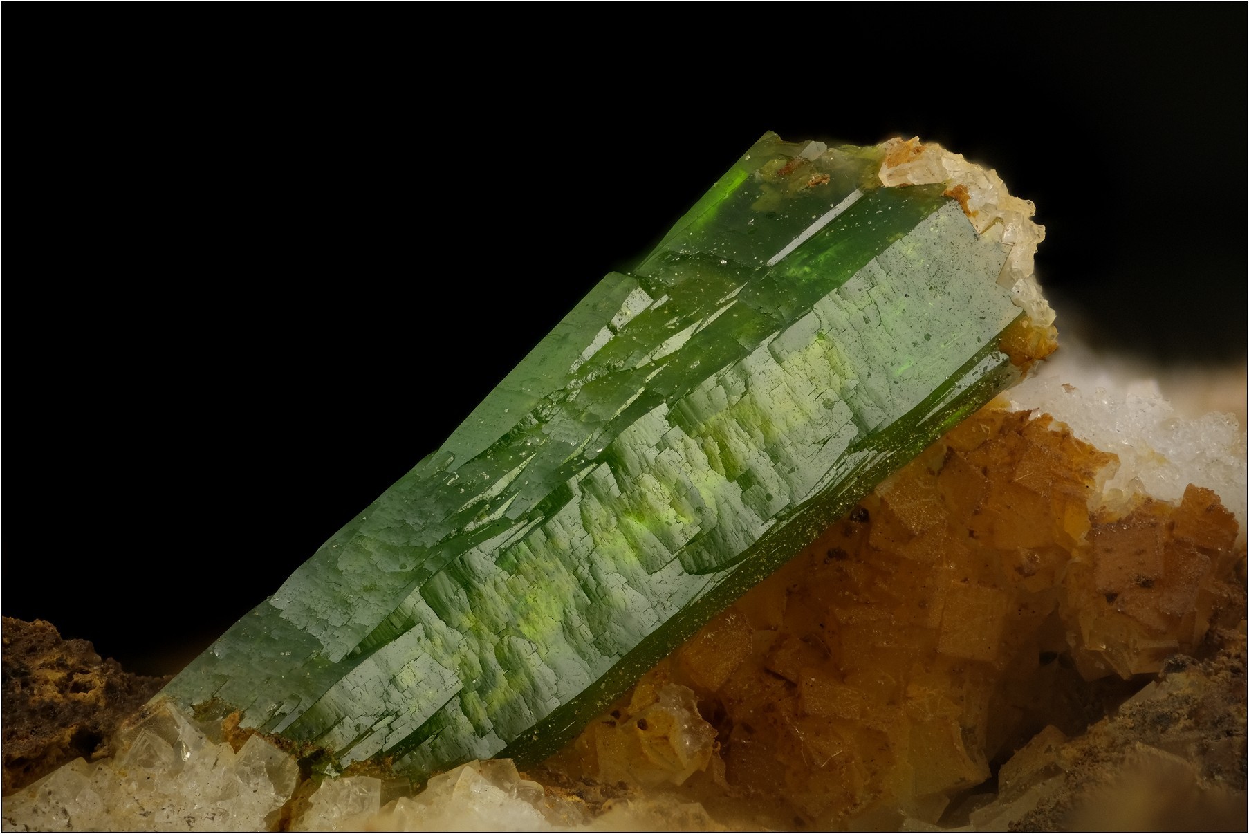

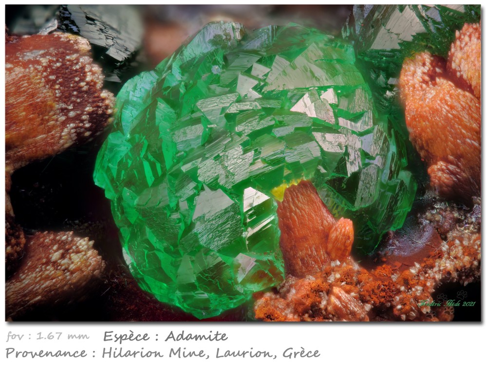

tempo Posté(e) 15 décembre 2021 Auteur Signaler Posté(e) 15 décembre 2021 On continue les essais Citer
elasmo Posté(e) 17 décembre 2021 Signaler Posté(e) 17 décembre 2021 hé bien de sacré progrès encore une fois Citer

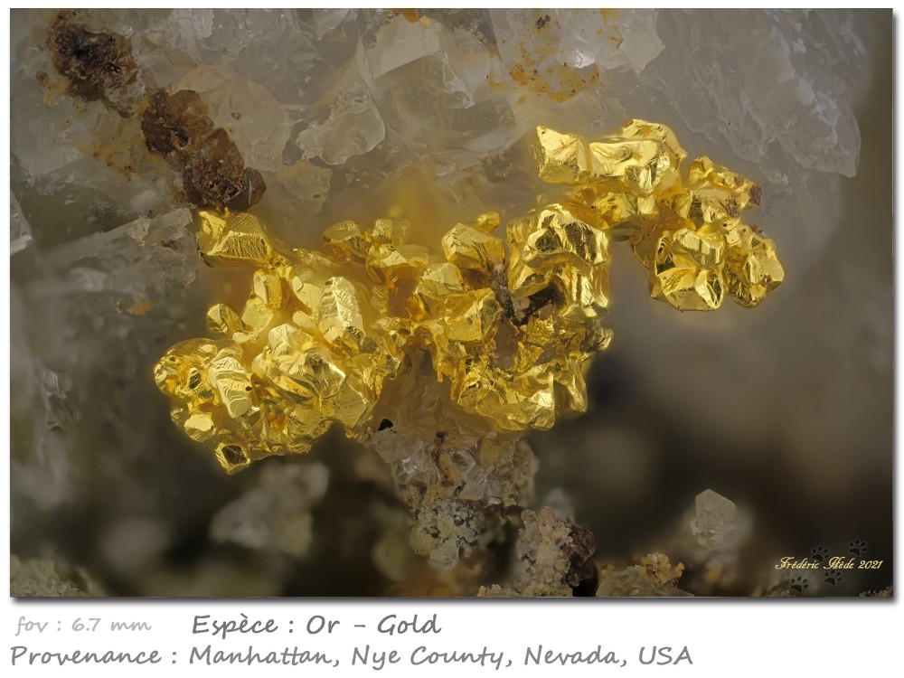

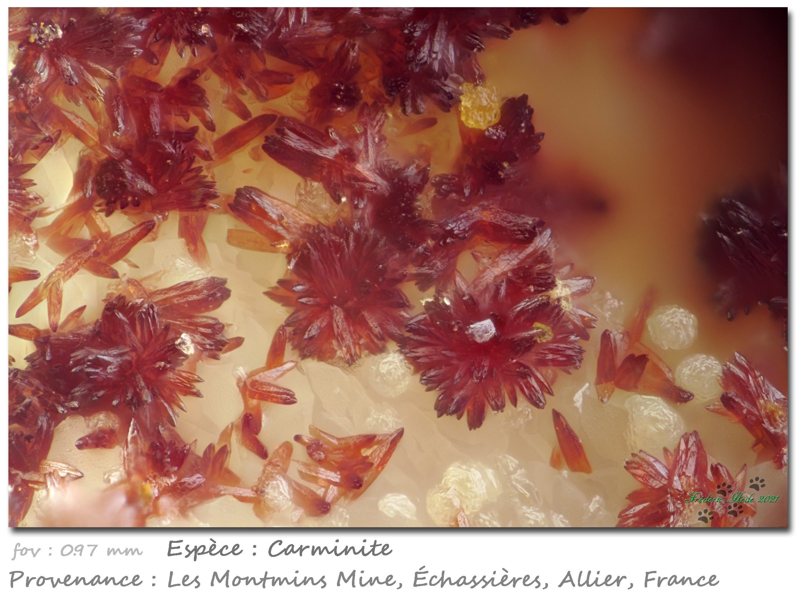

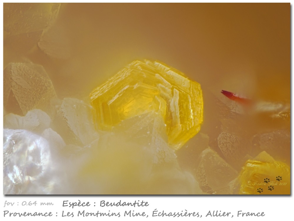

Michel de Champigny Posté(e) 20 décembre 2021 Signaler Posté(e) 20 décembre 2021 Une micro carminite à droite ? Impressionnant le grossissement !.... Citer
tempo Posté(e) 20 décembre 2021 Auteur Signaler Posté(e) 20 décembre 2021 Oui une petite carminite.... Je fais quelques essais en attendant de poursuivre l'aventure :). Finalement l'aventure est tout aussi intéressante que la photo :). Citer
Alexminéral Posté(e) 22 décembre 2021 Signaler Posté(e) 22 décembre 2021 Impressionnant,tu passes bientôt en dessous le fov zéro ! Citer

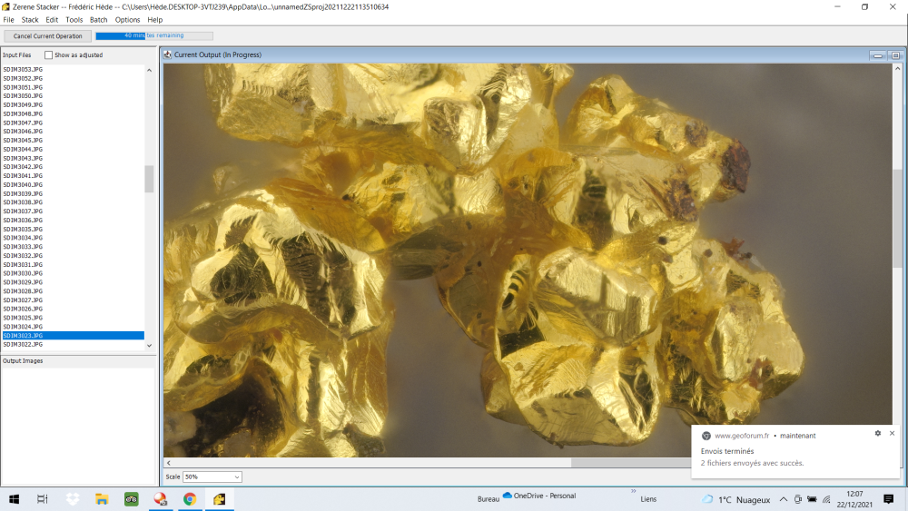

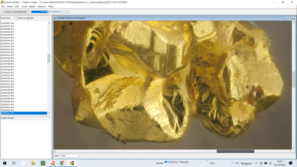

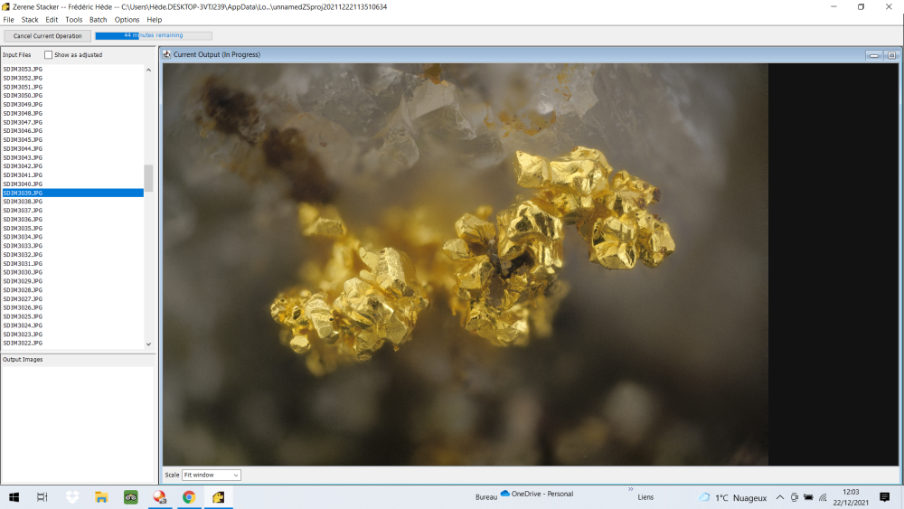

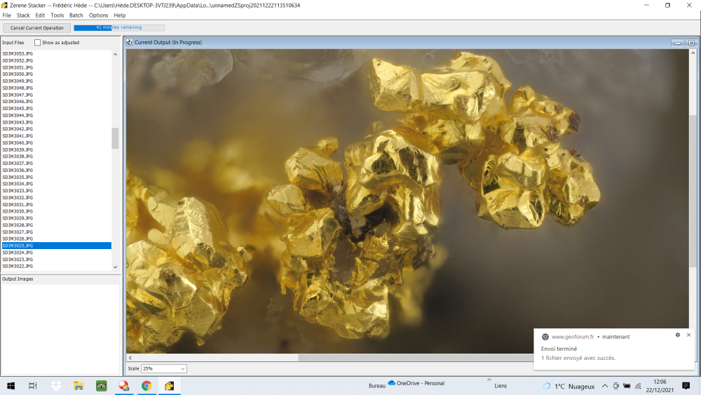

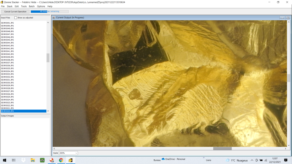

tempo Posté(e) 22 décembre 2021 Auteur Signaler Posté(e) 22 décembre 2021 On va se contenter de ça :). Sinon je dois revoir avec l'augmentation de la résolution à des pas encore plus petits... On a un petit banding si on observe... La résolution est énorme. Citer

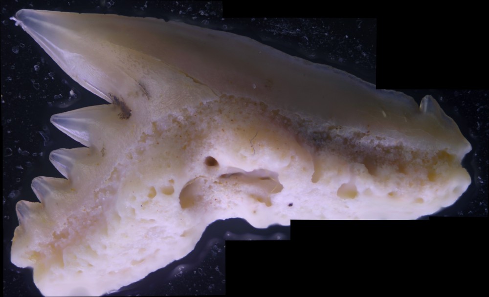

elasmo Posté(e) 22 décembre 2021 Signaler Posté(e) 22 décembre 2021 Nouvel essai avec le 20X pas de 3 um, ISO 100, 500 clichés par sections, recompilé avec ICE de Microsoft Dent de Galeorhinus sp (éocène du bassin parisien - France) - Hauteur : 3 mm Photo brute non retravaillée Citer
Nanil Posté(e) 23 décembre 2021 Signaler Posté(e) 23 décembre 2021 Un autre monde... Merci pour vos partages ! Citer

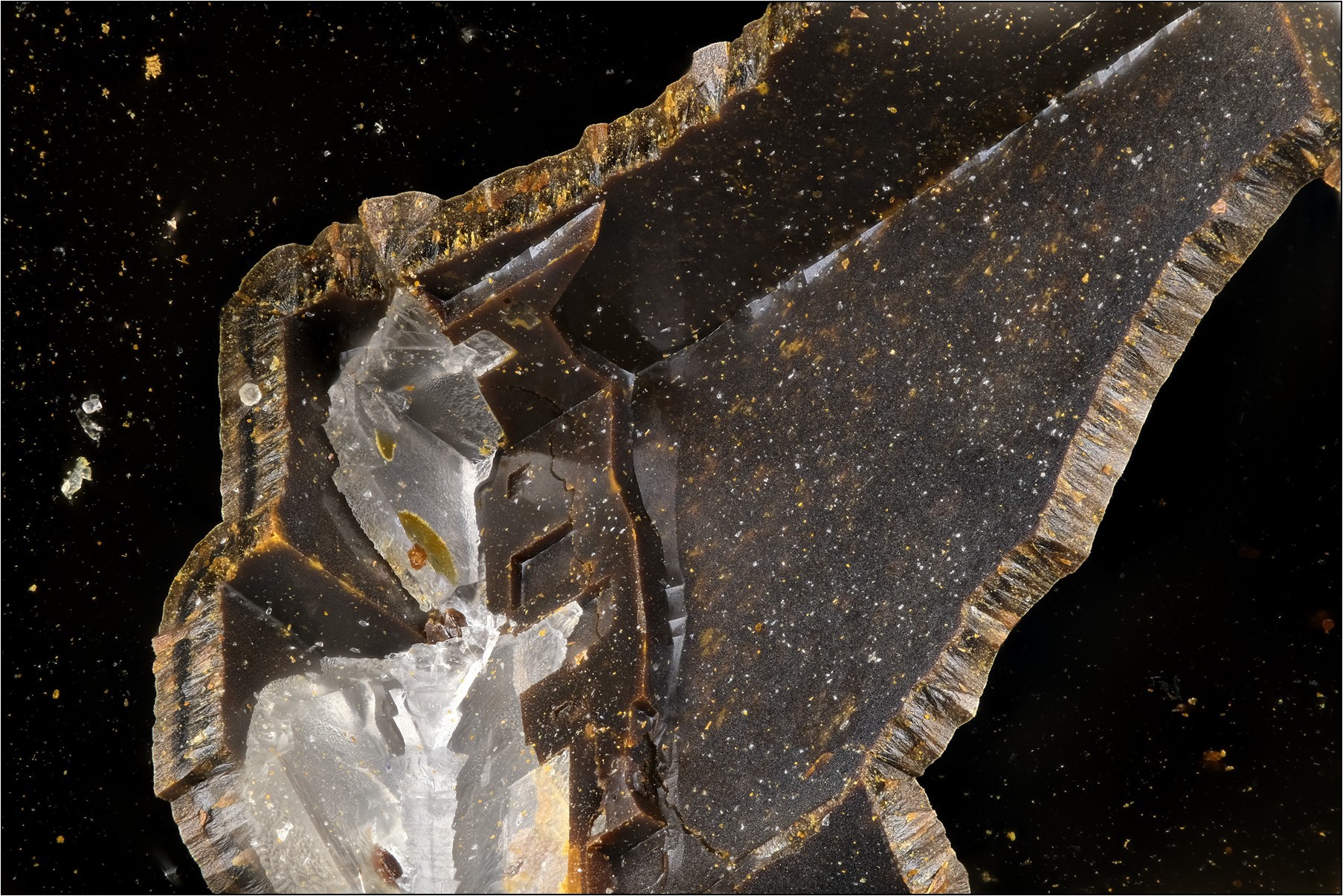

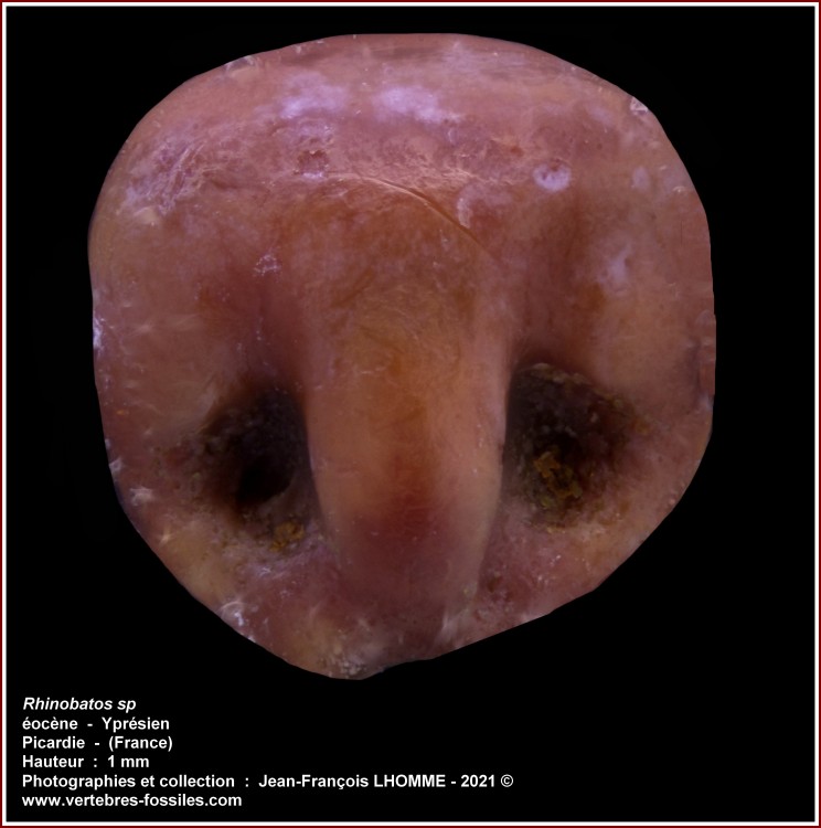

elasmo Posté(e) 23 décembre 2021 Signaler Posté(e) 23 décembre 2021 Prise avec le 20X - ISO 250 - 3 um Quelques petits problèmes avec le post traitement pour avoir un excellent rendu, il faut que je continue les tests aussi Citer

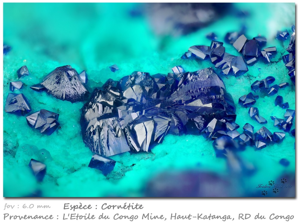

geopas Posté(e) 24 décembre 2021 Signaler Posté(e) 24 décembre 2021 Bricolage avec un Nikon ∞ 10x 0.25 associé à un vieil objectif de projecteur de diapos qui traînait au fond d'une armoire. Le champ est de 5 mm sur un capteur APS-C. Stack de 395 photos avec Helicon. Tous les ajustements automatiques à zéro, ce qui permet d'éviter les chapelets disgracieux dus aux pixels défectueux. Aucune retouche : simple resserrement des niveaux et légère accentuation. Citer
tempo Posté(e) 24 décembre 2021 Auteur Signaler Posté(e) 24 décembre 2021 C'est propre. Ton objectif de diapositive il fait dans les 100 mm de focale ? Il semble très bien. Une sorte d'agrandisseur finalement. Tu es en limite du nikon je pense. Il est exploité à fond ici :). Citer
JLOUI Posté(e) 24 décembre 2021 Signaler Posté(e) 24 décembre 2021 Belle qualité en effet ! Bravo. Citer
geopas Posté(e) 24 décembre 2021 Signaler Posté(e) 24 décembre 2021 L'objectif est un 90 mm. Mais il n'est pas calé exactement sur l'infini (pas la bonne bague sous la main). En plus le revêtement multicouche est légèrement détérioré ! Ce qui est intéressant, c'est que les aberrations chromatiques sont fortement réduites. Coup de chance, l'un compense l'autre ! Si je monte le 20x dessus (c'est un apo), le résultat est mauvais, même au centre. Citer
elasmo Posté(e) 24 décembre 2021 Signaler Posté(e) 24 décembre 2021 Belle qualité, j'ai plusieurs objectifs de ce type, et d'autres provenant de vidéo projecteur, dont deux très grand, qu'il m'a toujours semblé pouvoir être utile, il faudra que je mette les référence pour savoir si cela à une utilité ? Citer
tempo Posté(e) 24 décembre 2021 Auteur Signaler Posté(e) 24 décembre 2021 Il y a 3 heures, geopas a dit : L'objectif est un 90 mm. Mais il n'est pas calé exactement sur l'infini (pas la bonne bague sous la main). En plus le revêtement multicouche est légèrement détérioré ! Ce qui est intéressant, c'est que les aberrations chromatiques sont fortement réduites. Coup de chance, l'un compense l'autre ! Si je monte le 20x dessus (c'est un apo), le résultat est mauvais, même au centre. A voir en calant parfaitement à l'infini pour le 20x. Citer
geopas Posté(e) 24 décembre 2021 Signaler Posté(e) 24 décembre 2021 Il y a 3 heures, tempo a dit : en calant parfaitement à l'infini pour le 20x Je ferai ça à l'occasion, mais il me faut modifier le montage et il me manque quelques éléments. Pour le moment, le 20x avec une Raynox DCR250 donne de bons résultats. Citer
