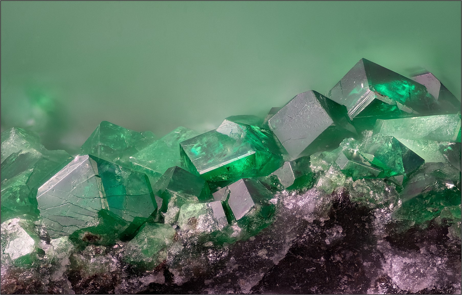

Bel agrandissement, et bonne netteté, si je puis me permettre juste le découpage fait un peut "bizarre" par rapport aux anciennes photos (ça fait un peut collage) mais bon c'est du chipotage, et puisque je ne suis même pas capable de faire des vues aussi proches (par manque de matos)ou nettes ..

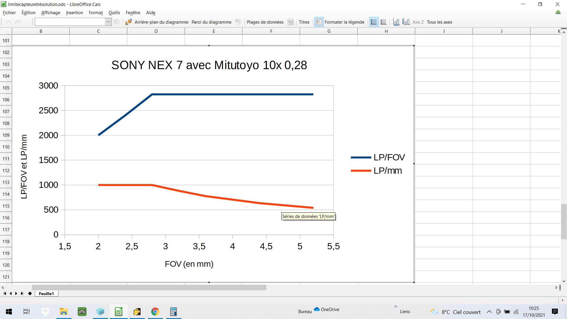

Ensuite je donne ici un ou deux résultats pour faire suite à un article de 2016 de SW sur un site connu. Article que je compléterai peut-être dans un livre mais que je garde sur mon groupe FB pour le moment.
Ses expérimentations partielles avec un SONY NEX 7 étaient à compléter.

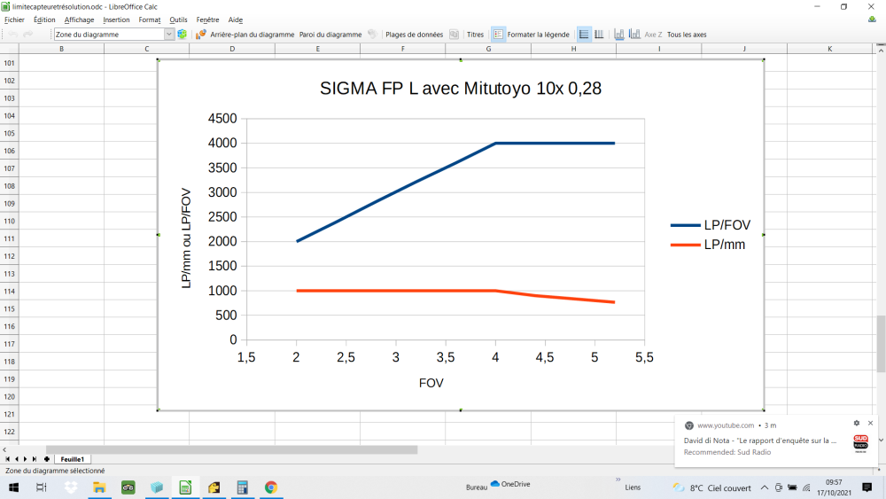

Voici un résultat pour un Mitutoyo 20x 0.42.... Je peux répondre aux questions si besoin mais la courbe montre bien les trois domaines entre le sur-échantillonage et le sous-échantillonage.
Enfin même le futur capteur avec un 10x va subir le sous échantillonnage assez rapidement. Cependant on aura quand même une LP/FOV assez colossale vers les 3600 LP.
Donc le grand capteur va être supérieur surtout dans les champs supérieurs quand l'APS-C de même densité va culminer à 2200 LP/FOV tandis que le FF pourra atteindre les 3500 LP/FOV....
Notons qu'un capteur moyen format pourrait repousser le sous échantillonnage avec 100 Mpix
Notons que le FUJI GFX-100S semble être le seul type d'appareil "accessible" capable de supporter l'ensemble des mitutoyos sans un sous-échantillonnage pour atteindre une qualité d'imagerie exceptionnelle à 4400 LP/mm.... Mais pour un tarif de 6000 €....
Cependant un capteur de 61 Mpix permettra d'exploiter un 20x 0.42 à fond pour atteindre les 3500 LP/FOV au maximum.

Toujours pour faire suite à un article (utile) de SW de 2016... Voici un double graphique qui montre les effets du sous échantillonnage ou du sur échantillonnage. J'ai choisi 2.4 pixel à minima pour une paire de bande. Ce qui signifie qu'on peut pousser un FF de 61 Mpix dans les fortes résolutions assez longtemps et que son optimisation est clairement visible pour la LT..... de fait. Je vous laisse comprendre.... Cependant pour tempérer dans la zone des 4 mm le contraste est assez faible.... et de fait l'augmentation de la résolution du capteur va jusqu'à 4000 LP/fov mais plus progressivement probablement.
Avec un capteur APS-C de 24 Mpix la misère est rapidement perceptible. AInsi le Mitutoyo est rapidement sous exploité. Seul les effets de DOF seront utiles pour aller vers les champs larges... Mais la résolution ne va pas augmenter avec ceux-ci.
On peut faire aussi bien en résolution à fov 3.5 mm avec un 7.5x 0.21 et à fov 5.5 mm avec un 5x 0.14..... Seule la DOF va modifier l'aspect (ce qui est en soi déjà intéressant).
Ensuite la comparaison entre ces deux capteurs est très intéressantes....
Dès 2.8 mm le FF de 61 Mpix dépasse l'APS-C de 24 Mpix non seulement en résolution mais en contraste du fait du nombre plus important de pixels utiles pour résoudre les détails.....
Les conséquences sont intéressantes.... Si le capteur FF est bien optimisé balayera l'ensemble du spectre possible ou presque de l'image (très) large d'un mitutoyo tout est restant toujours supérieur à toutes les adaptations optiques par la LT de l'APS-C.
On pourrait étendre ceci, bien entendu, au FUJI GFX -100S qui permettrait de ne jamais adapter au presque l'optique via la LT tout est restant toujours supérieur en ne sous échantillonnant jamais ou presque. Son capteur de 102 Mpix permet de s'imposer sur un FF de 61 Mpix ou d'un tout petit 24 Mpix. Cependant son prix quasiment trois fois supérieur au FF  et dix fois supérieure et plus à l'APS-C est un frein majeur.

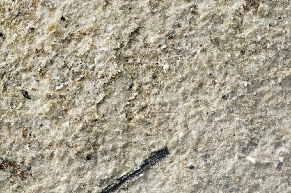

Voici une mire peu coûteuse !
Pas très pratique ni reproductible mais les résultats ne sont pas aberrants. En cherchant bien dans l'image, on trouve des paires de lignes à la limite de la résolution. Il suffit de compter les pixels. Je tombe sur 1075 pour les LP/FOV (l'objectif est un 10x ON 0.25).
