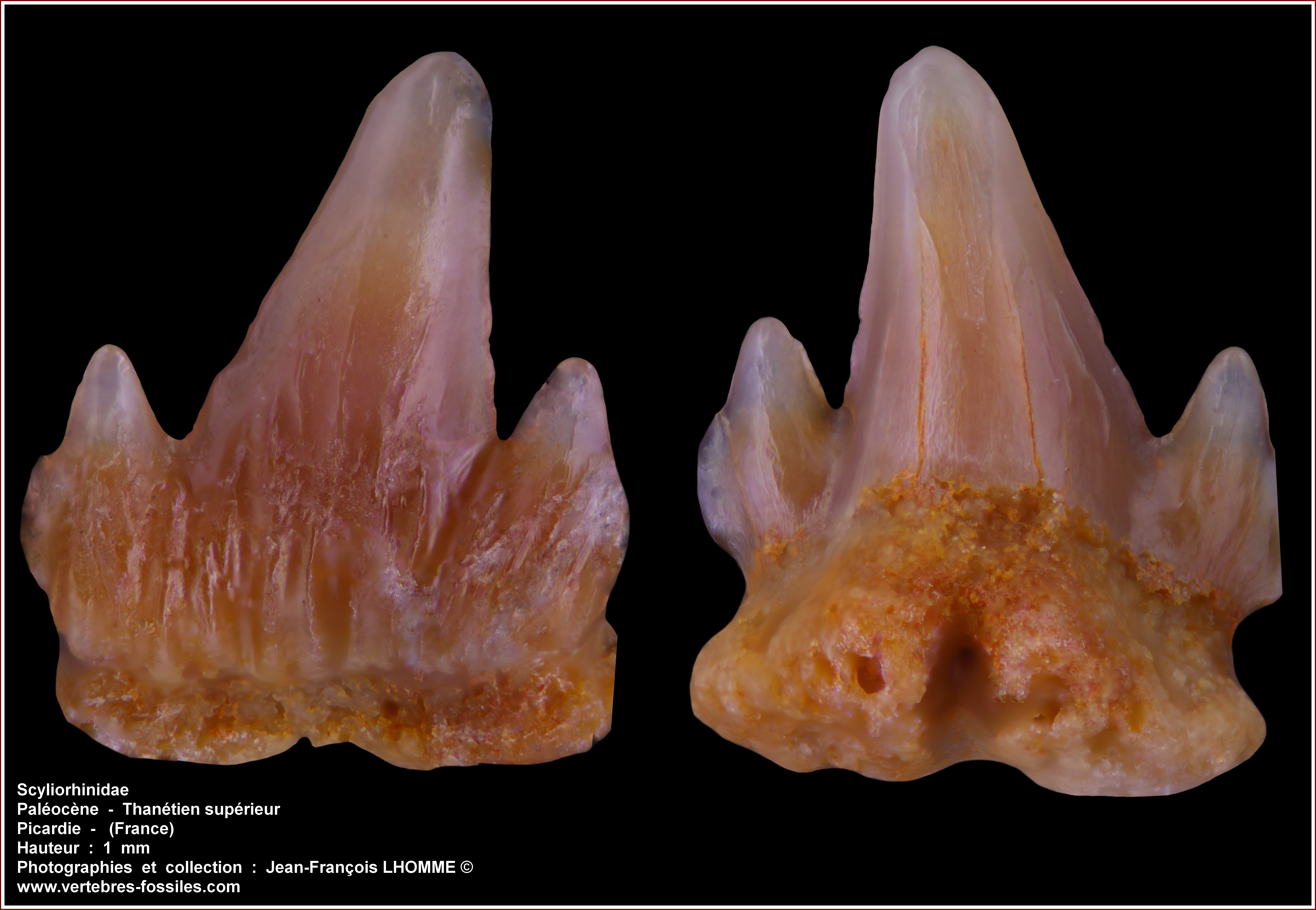

elasmo Posté(e) 27 avril 2021 Signaler Posté(e) 27 avril 2021 Un petit test d'animation avec Helicon version 3D Dent de Scyliorhinidae (requin de type roussette) du Thanétien du bassin parisien (1 mm) Face interne http://hybodus.free.fr/animphotos/scyliorhinidae_thanetien2/2021-04-27_17-40-10-024/3d_animation.htm Face externe http://hybodus.free.fr/animphotos/scyliorhinidae_thanetien/3d_animation.htm Citer
KCM Posté(e) 27 avril 2021 Signaler Posté(e) 27 avril 2021 !! C'est délirant ! tu nous dit :" là ça ira ",mais ça aller déjà !! et quand on compare ah ouais c'est mieux !!!! impressionnant! j'adore ton souci du détail qui fait toute la différence ! Citer
tempo Posté(e) 27 avril 2021 Auteur Signaler Posté(e) 27 avril 2021 C'est ce que je suis ;). Bang bang ... Citer
vogë Posté(e) 28 avril 2021 Signaler Posté(e) 28 avril 2021 Très intéressante l'animation d'elasmo ! C'est vrai qu'on a parfois du mal à se rendre compte du relief avec une seule photo. Citer

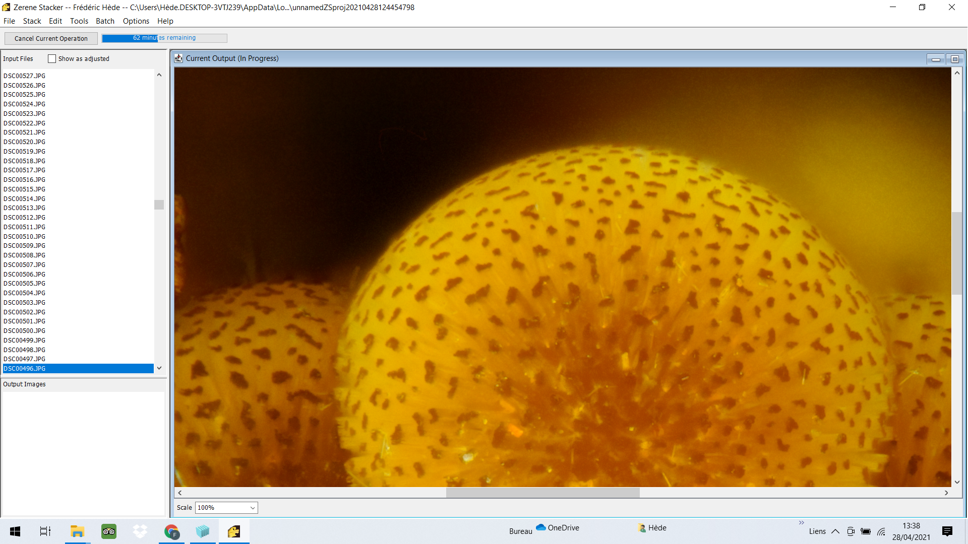

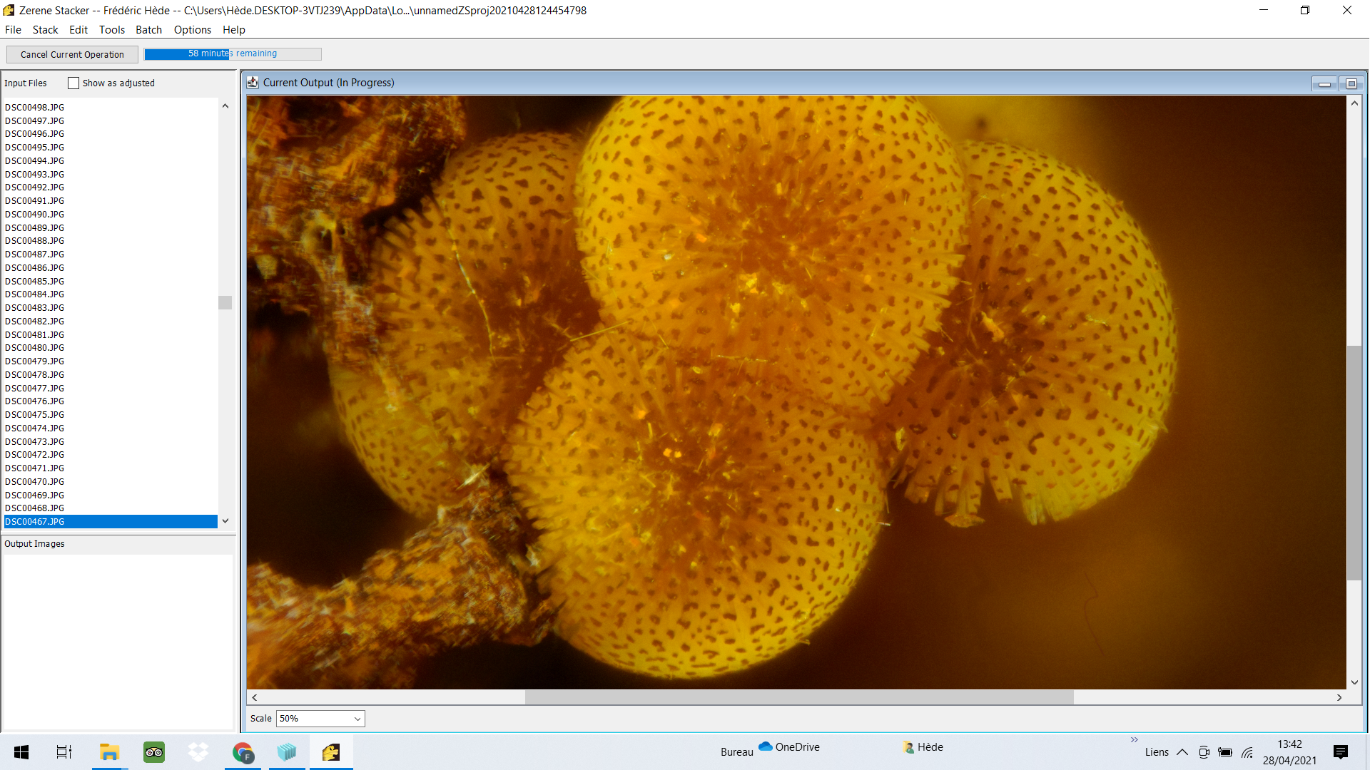

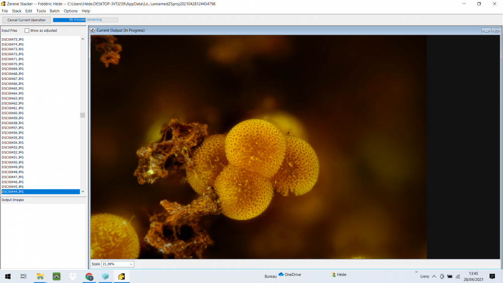

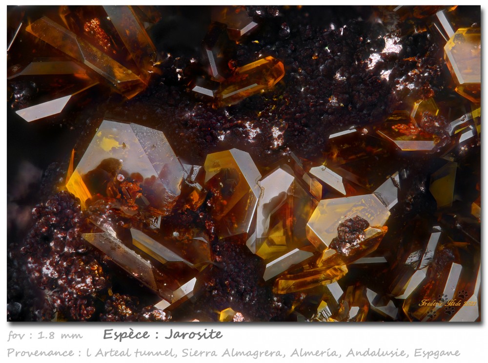

tempo Posté(e) 28 avril 2021 Auteur Signaler Posté(e) 28 avril 2021 Slut JF je vis répondre à une de tes problématiques aujourd'hui... Ça peut t'aider ou pas... Il existe des objectifs particuliers qui pourraient aussi répondre à ta demande surtout que tu vises à faire des photos au centre.... Il existe des objectifs HR : Chez mitutoyo il reste au 10x avec ouverture numérique 0.42.... ce qui permet finalement de faire comme un 20x mais avec la largeur de champs d'un 10x.... ! On peut donc faire des montages si on a un grand capteur... Plus intéressant dans ton cas il y chez EO un 20x 0.60 HR PLAN mais non APO mais je ne sais pas s'il ressemble à un champ large comme mitutoyo ou si c'est comme un OPTEM APO PLAN avec une fonction HR au centre de l'image.... Je n'ai pas le EO mais j'ai le OPTEM. Je vais donc te faire une image aujourd'hui avec l'OPTEM pour voir sachant que je devrais normalement plutôt utiliser une LT de 200 mm et que donc ça va être précis au centre et que tu vas voir ainsi ses particularités. J'ai lancé la procédure photo sachant que ça sera très long puisque la pile sera de 900 images... car HR signifie un petit pas. Citer
tempo Posté(e) 28 avril 2021 Auteur Signaler Posté(e) 28 avril 2021 il y a 36 minutes, tempo a dit : Slut JF je vis répondre à une de tes problématiques aujourd'hui... Ça peut t'aider ou pas... Il existe des objectifs particuliers qui pourraient aussi répondre à ta demande surtout que tu vises à faire des photos au centre.... Il existe des objectifs HR : Chez mitutoyo il reste au 10x avec ouverture numérique 0.42.... ce qui permet finalement de faire comme un 20x mais avec la largeur de champs d'un 10x.... ! On peut donc faire des montages si on a un grand capteur... Plus intéressant dans ton cas il y chez EO un 20x 0.60 HR PLAN mais non APO mais je ne sais pas s'il ressemble à un champ large comme mitutoyo ou si c'est comme un OPTEM APO PLAN avec une fonction HR au centre de l'image.... Je n'ai pas le EO mais j'ai le OPTEM. Je vais donc te faire une image aujourd'hui avec l'OPTEM pour voir sachant que je devrais normalement plutôt utiliser une LT de 200 mm et que donc ça va être précis au centre et que tu vas voir ainsi ses particularités. J'ai lancé la procédure photo sachant que ça sera très long puisque la pile sera de 900 images... car HR signifie un petit pas. Oui j'ai été voir de plus près chez EO et on voit 0.44 mm sur un capteur 2/3'' ce qui signifie que ça fonctionnerait moins bien qu'un OPTEM (comme mais sans le APO). Citer

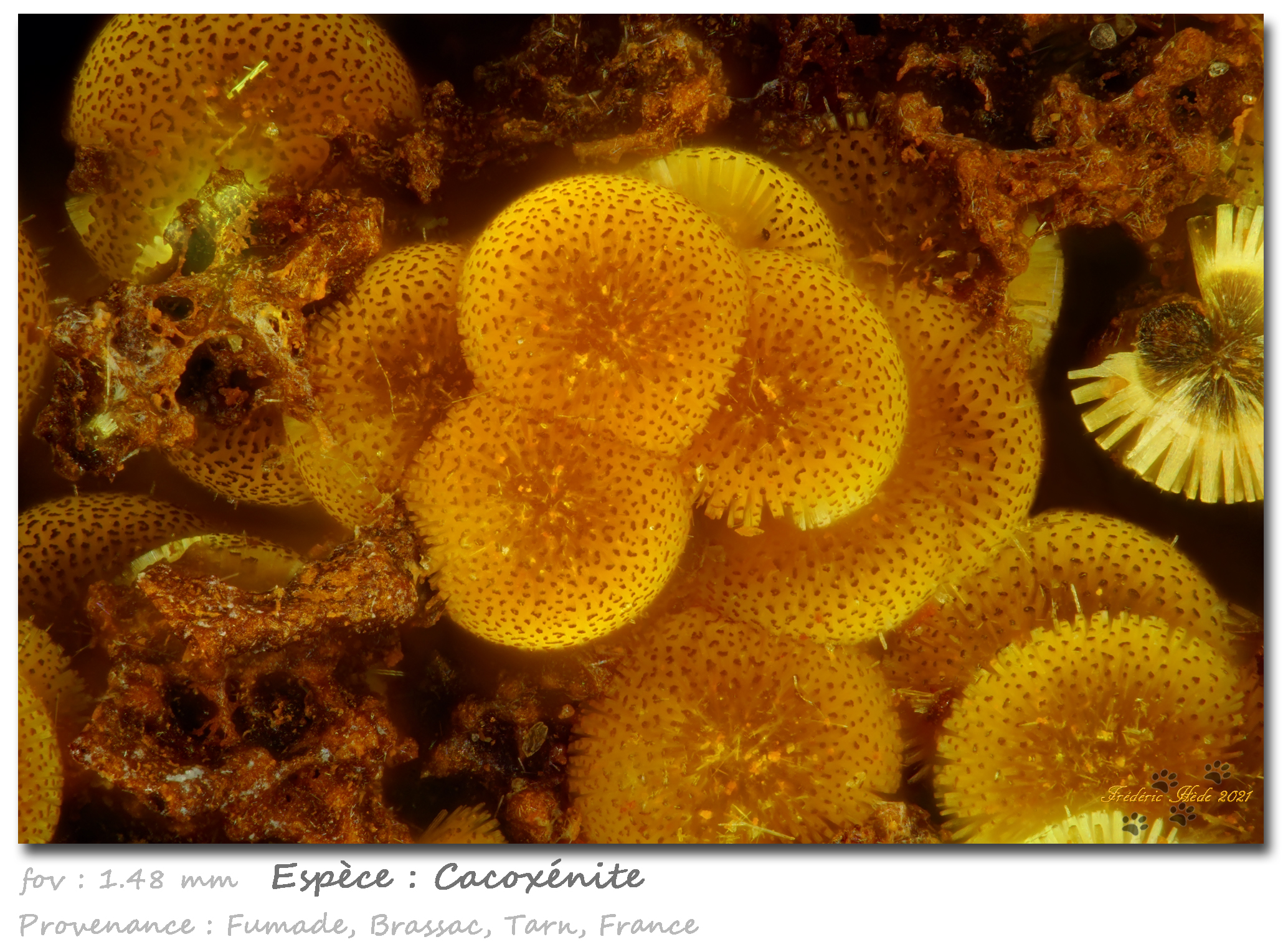

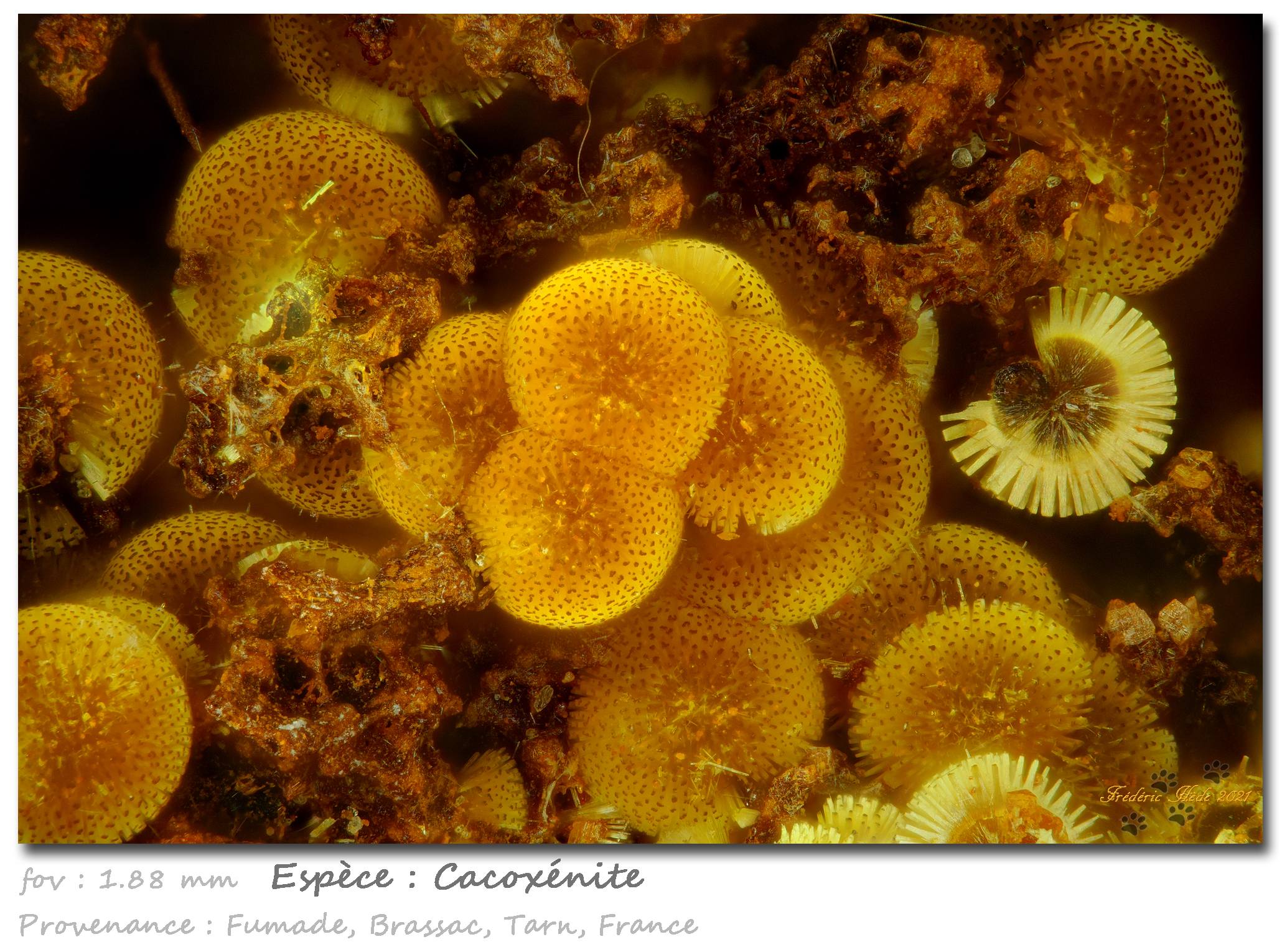

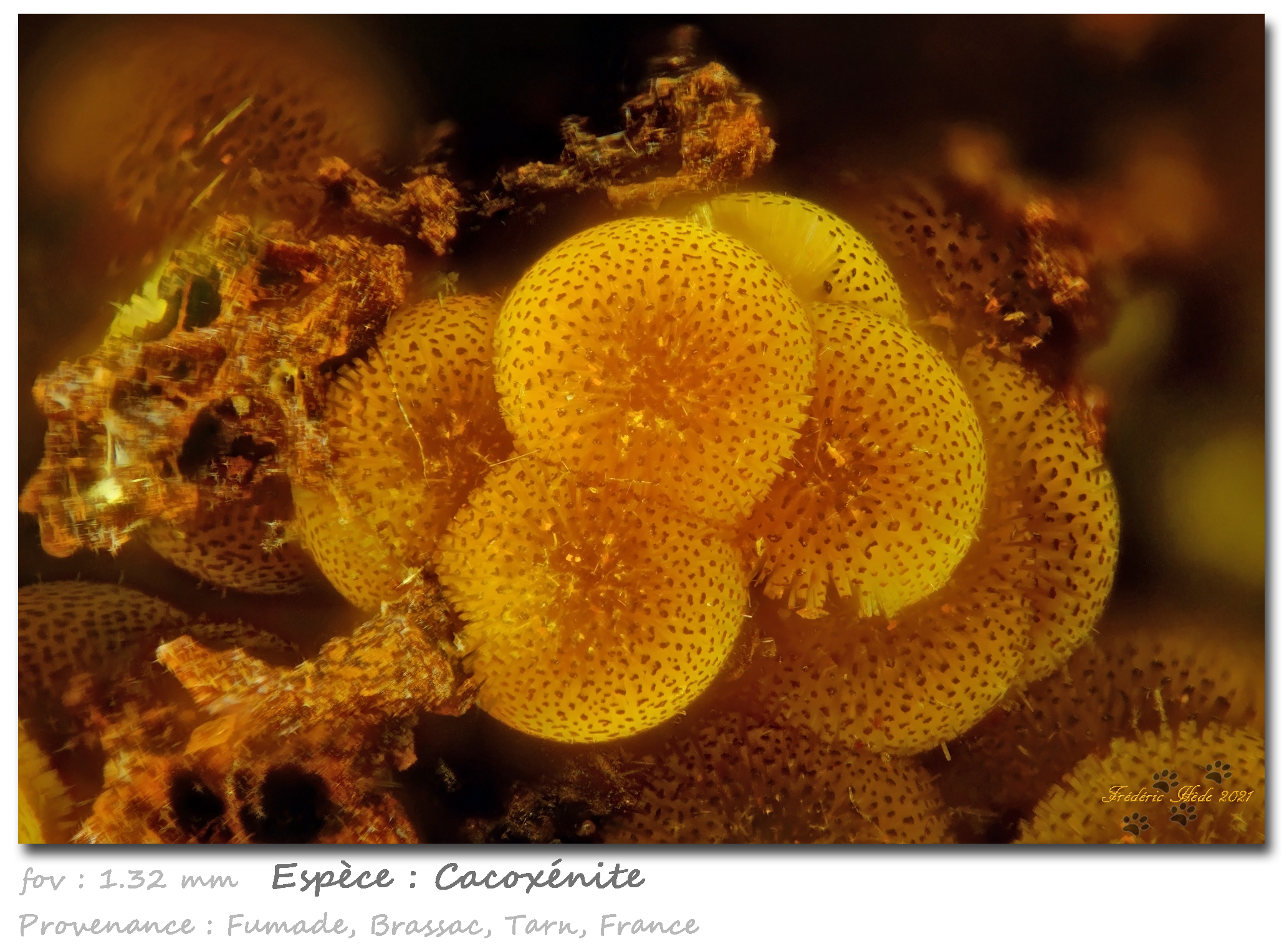

tempo Posté(e) 28 avril 2021 Auteur Signaler Posté(e) 28 avril 2021 Toujours pour JF... voici donc un crop sur une largeur d'image de 0.47 mm soit la largeur optimisée pour les 0.60 d'ouverture numérique. Ceci pourrait donc te montrer qu'on est bien dans ce que tu cherches... L'image est très bonne au centre. Pour exploiter ceci il suffira d'avoir une focale de lentille de tube adaptée, du style 200 mm avec un appareil photo avec une forte densité comme celui que j'aurai... ou 300 mm avec un autre. cacoxénite champ de 0.47 mm en cours de construction. Avec un champ de 0.90 mm on observe que sur les bords l'objectifs ne fait plus le travail mais j'ai une focale courte, ceci est mal adapté. Mais cet objectif a bien une ON de 0.60... Il est tout à fait excellent en fait.... Et adapté à l'observation de cristaux de 0.5 mm.... Ici l'image en largeur nominale de 1.88 mm Citer
tempo Posté(e) 28 avril 2021 Auteur Signaler Posté(e) 28 avril 2021 L'optem est donc un 20x qui permet de voir sur les cotés mais flou. Il faut donc le percevoir plus comme un 50x qu'autre chose pour faire de la photo... et adapté celui-ci en conséquence. Ceci sera moins gênant avec un cristal isolé sur une matrice..... Bien entendu inutile de le prendre si le système n'est pas au point techniquement... Citer
tempo Posté(e) 28 avril 2021 Auteur Signaler Posté(e) 28 avril 2021 L'OPTEM fonctionne très bien en zone centrale Citer

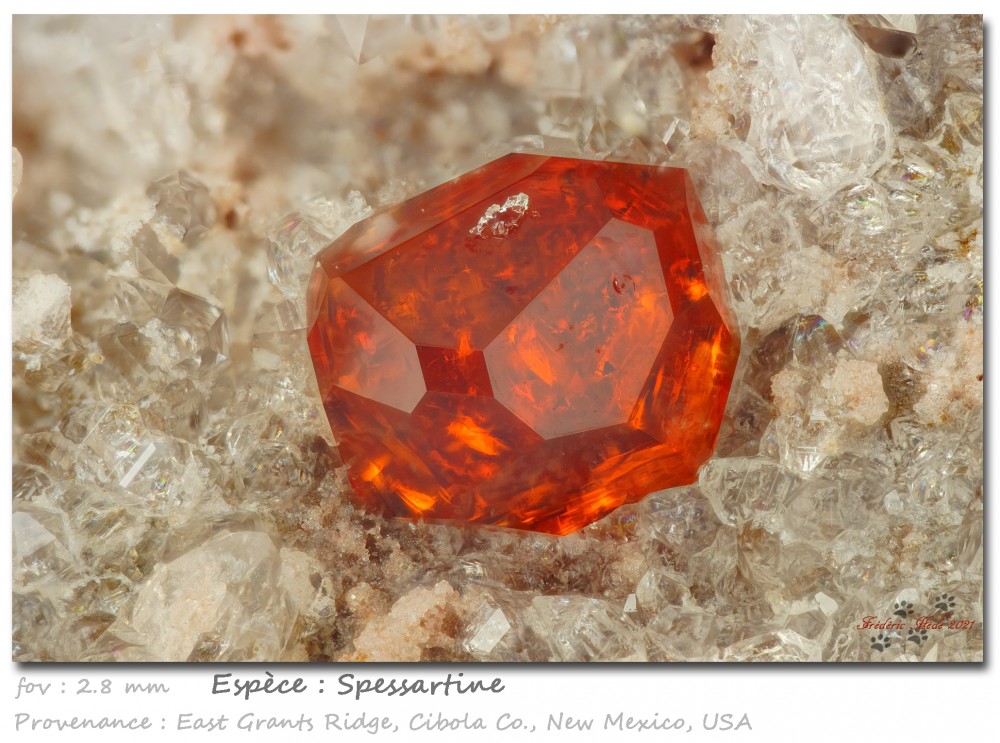

tempo Posté(e) 28 avril 2021 Auteur Signaler Posté(e) 28 avril 2021 Bon pour le grenat ça va le faire, j'ai fait spiderman Citer

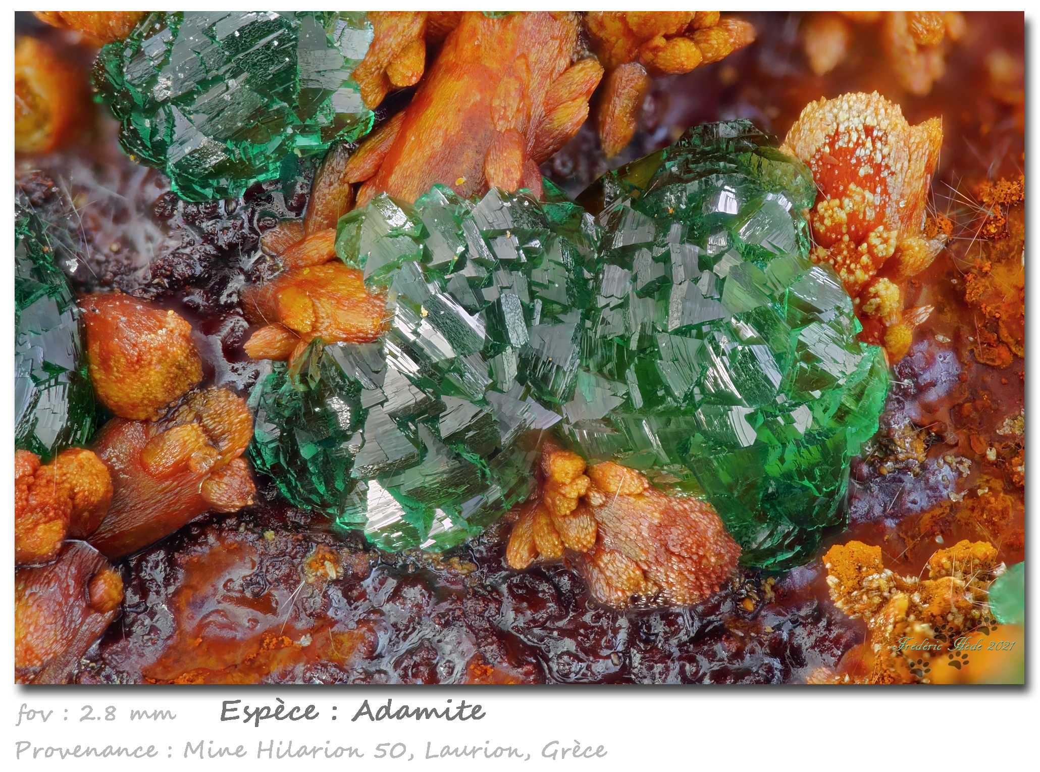

AMEDE Posté(e) 28 avril 2021 Signaler Posté(e) 28 avril 2021 Le grenat rend beaucoup mieux avec un fond net ! Pour l'adamite on a l'impression que la pièce est mouillée, j'ai juste ? Citer
tempo Posté(e) 28 avril 2021 Auteur Signaler Posté(e) 28 avril 2021 il y a 22 minutes, AMEDE a dit : Le grenat rend beaucoup mieux avec un fond net ! Pour l'adamite on a l'impression que la pièce est mouillée, j'ai juste ? pas du tout, je cherche à la rendre au mieux... Mais elle est vitreuse. Les éclairages sont très différents et donc je teste. Citer
AMEDE Posté(e) 28 avril 2021 Signaler Posté(e) 28 avril 2021 il y a 1 minute, tempo a dit : pas du tout, je cherche à la rendre au mieux... Mais elle est vitreuse. Les éclairages sont très différents et donc je teste. C'est la gangue noire entre les cristaux qui ne l'avait fait croire. Citer
tempo Posté(e) 28 avril 2021 Auteur Signaler Posté(e) 28 avril 2021 il y a 4 minutes, AMEDE a dit : C'est la gangue noire entre les cristaux qui ne l'avait fait croire. Je vais essayer autre chose 🙂 Citer
