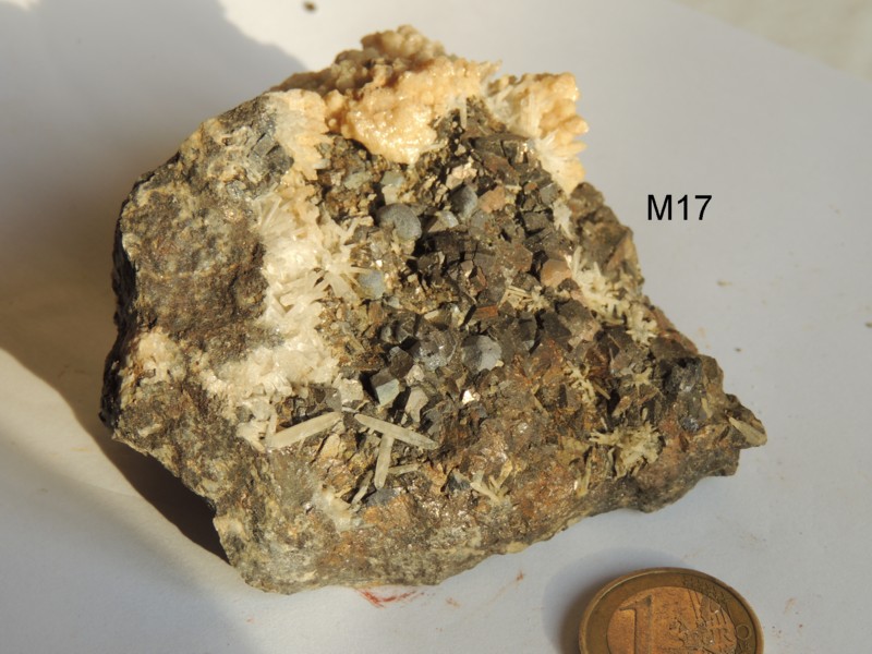

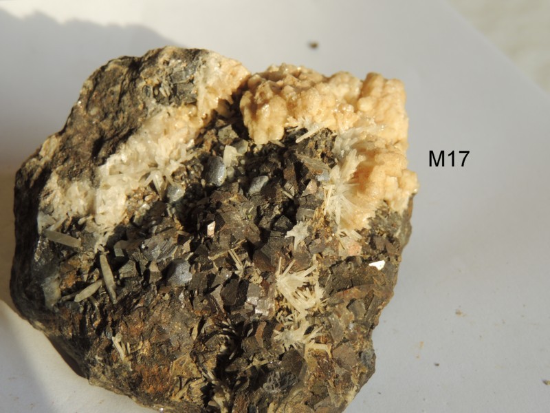

M7 Quartz-voir avec (Pirrhotite-Galène-Pyrite-Sphalerite)? Pays de l'Est?

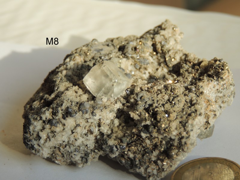

M8 Fluorite-Quartz-Galène-Pyrite probablement Naica-Mexique

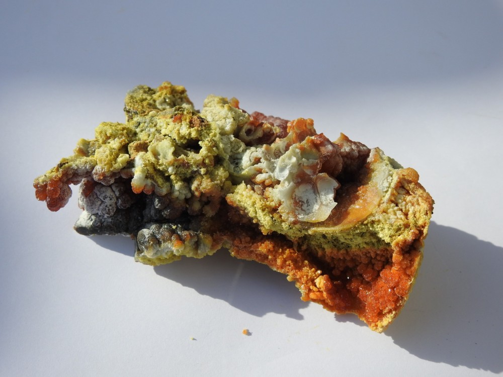

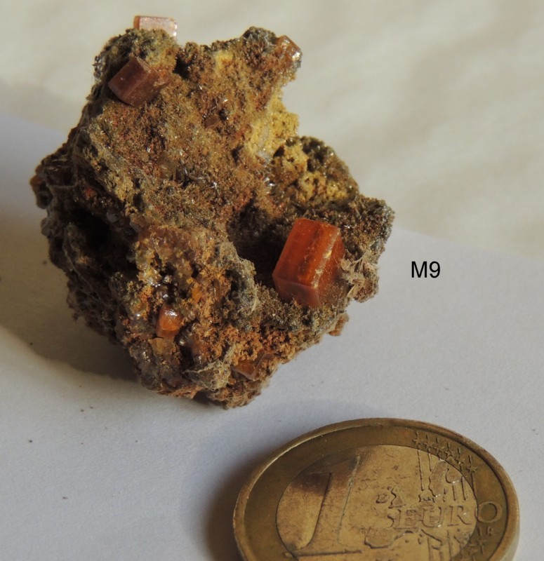

M9 Wulfenite-Los Lametos-Mexique

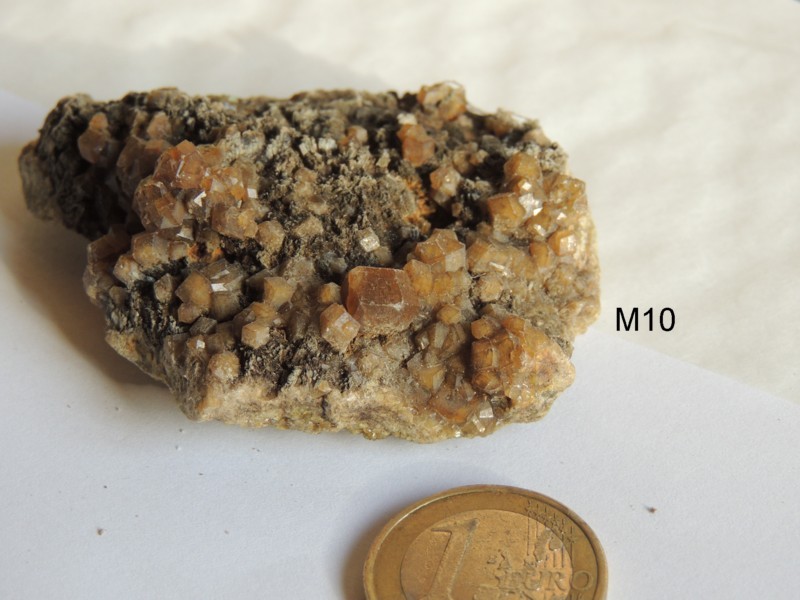

M10 Grenat

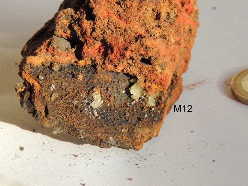

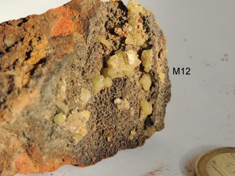

M12 Adamite-Mapimi-Mexique

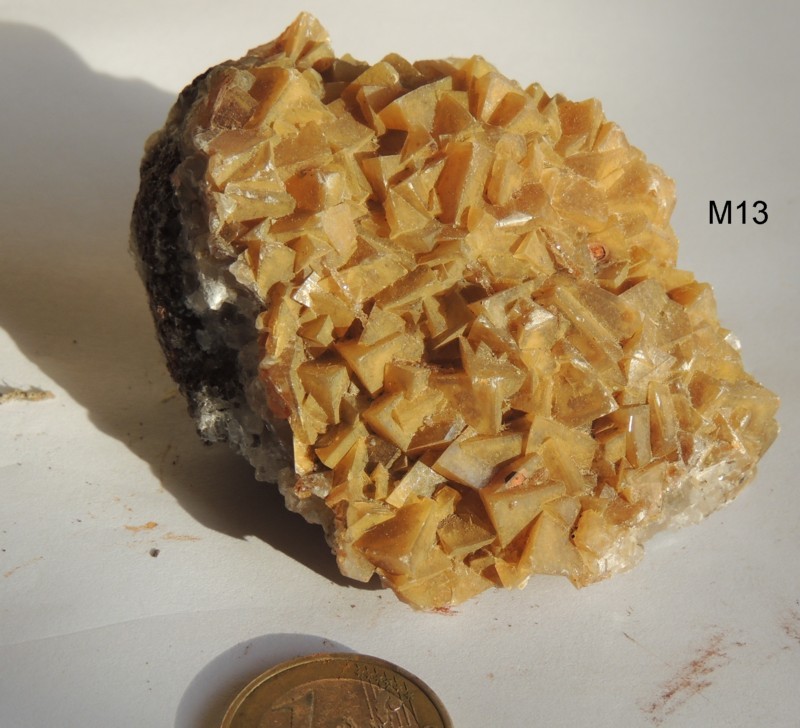

M13 test HCL pour fluorite sinon Clacite

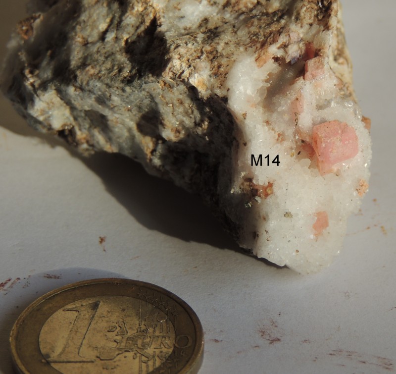

M14 Rhodocrosite?-Quartz

M13: effervescence donc calcite

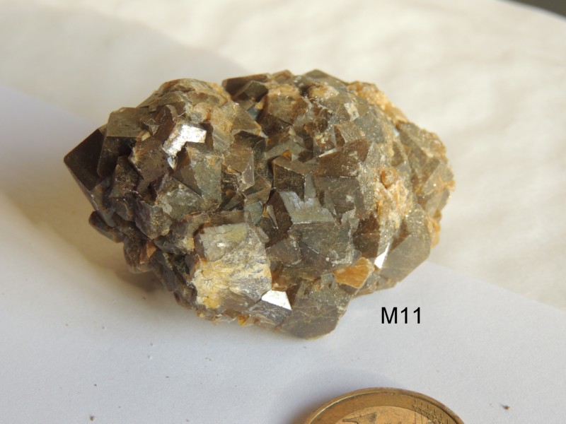

M11: pas de réaction. L'éclat est métallique et la densité "à la main" est importante.

Parfait les tests HCL, la 11 pas Calcite bien, essayes le test de dureté avec une aiguille, trace ou pas?
Voir également une ou autres photos d'autres zones de ta pièce pour essayer de voir une forme cristalline reconnu car ta photo sur ce post, je pensais voir la forme rhomboédrique mais c'est pas cela.
La piste du Grenat par Pablo est bien à suivre.

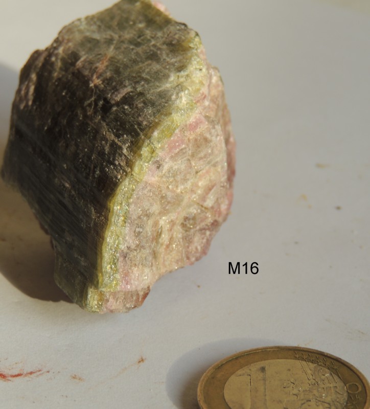

M16 Tourmaline verte à cœur rose pourrait provenir d'Urubu - Minas Gerais au Brésil
M7 - M17 à voir les deux pièces c'est effectivement de la même localité et la proposition de Michel est bien.

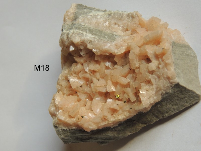

M18 Dolomite par contre Greg, elle aurait pu provenir d'Anduze mais là la gangue est différente de celle du Gard qui est sombre/noir, cette Dolomite provient de l'Arkansas gangue verte et les petits cristaux dorés, ce sont des Chalcopyrite.

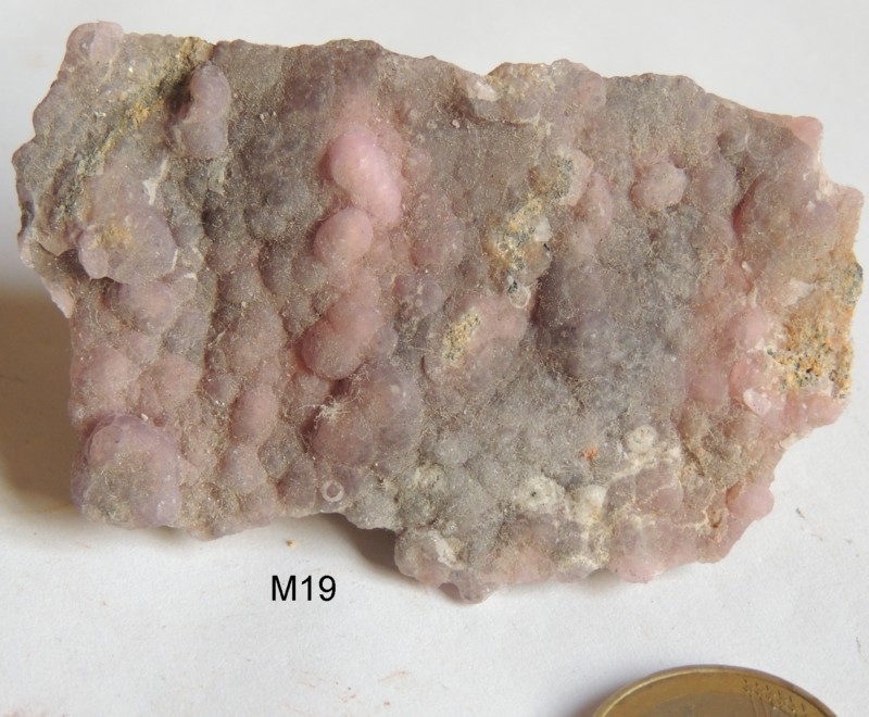

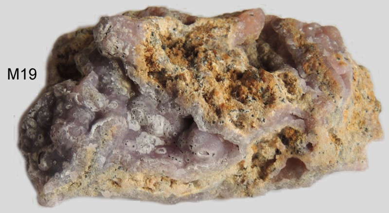

M19 Calcédoine

Merci Jojo pour les précisions. Concernant M11, je viens de faire le test de dureté et impossible de rayer avec une aiguille donc..Grenat? Pour les photos avec un autre angle, il faudra attendre demain pour un rayon de soleil..
Pour la calcédoine, si quelqu'un a une idée de provenance car j'en ai quelques unes de Normandie, du Poitou mais rien de semblable.

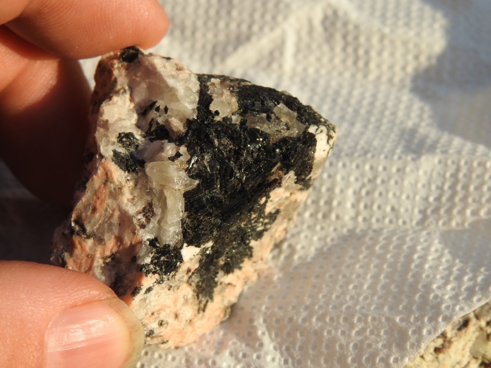

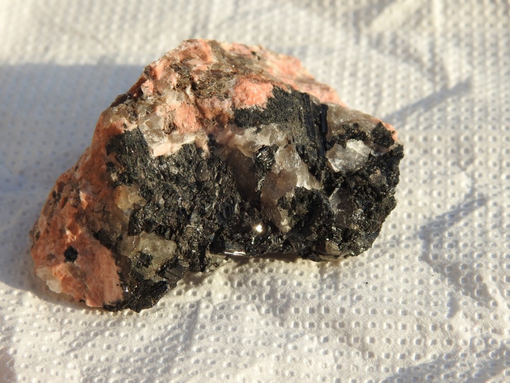

un "granite" avec un minéral noir (tourmaline?):

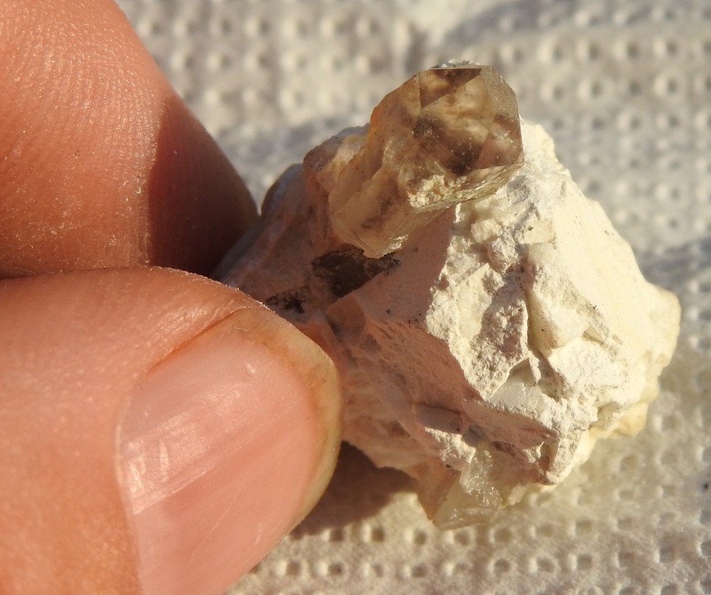

petit quartz dans une roche blanche légère: une idée de l'origine? (potentiellement filon des "pierres blanches" entre Armantioux et Le Dorat(87)) si la boite correspond ou selon des notes trouvées .
Merci Gael,
Ayant payé dans le Limousin le lot un peu cher, j'essaie d'y trouver des mineraux du Limousin et un peu intéressants....si c'est bien de la tourmaline , encore une désillusion sur ce lot (j'ai egalement confondu orpiment et realgar avec de l'autunite juste en regardant un mot évoquant les uraniferes dans ce lot)....:triste:

Béryl héliodore dans kaolinite
Merci Laurent pour une proposition d'identification valorisante! Il faut que trouve une loupe pour de meilleures observations...

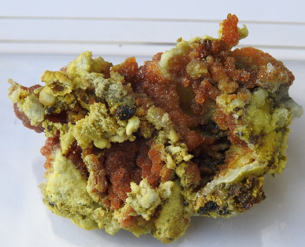

Dans une boite marquée Zincite quelques jolis minéraux dont le plus beau ci-dessous. Quelqu'un peut il confirmer "Ziincite" et  proposer une origine?
Bonsoir,
Pourrais-tu faire des photos de la pièce N°3 en plan rapproché net, sur les cristaux.
Pour ces zincite, elles ne sont pas du naturelles mais un produit de fusion, la zincite naturelle est rare.
