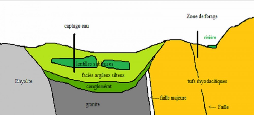

J'ai fait un petit croquis du territoire si cela peut aider pour situer le problème
Mon interrogation porte sur la migration possible des fluides entre la partie jaune et les différentes parties vertes

Une coupe est insuffisante, il faut avoir une vision 3D. De plus les forages miniers sont-ils verticaux?

Je vois qu'il y a une rivière à proximité immédiate du forage (à une centaine de mètres), les autres me corrigeront si je raconte des âneries, mais ça ne me paraît pas tip top...
Elle s'écoule par où cette rivière ? Passe t-elle au dessus de la formation argileuse et silteuse en aval ?
Peut être que zunyite (qui s'y connaît bien plus que moi) me répondra que la rivière n'a aucune importance, mais à mon niveau, ça m'intrigue...
Mais bon comme le dit Jean-François, j'imagine que s'il y a une rivière à côté, des précautions supplémentaires sont prises...
Le fait que l'argile atténue les migration préserve t'il la ressource en eau ?
Si l'argile n'est pas recoupée par des failles (comme c'est le cas sur votre schéma), c'est un point positif. Etant peu perméables, elles préserveront plutôt bien les ressources en eau. Maintenant attention, j'ai dit peu perméables, je n'ai pas dit complètement imperméables ! Selon comment circule l'eau et le type d'éléments polluants, il risque de y avoir une partie des polluants qui passeront dans ces lentilles sableuses. Ils seront limités par les argiles, mais il risque d'y en avoir un petit peu quand même.
En quelle quantité ? Serait-ce dangereux pour les habitants ? Je n'en sais rien, je n'ai pas les connaissances pour évaluer ce genre de choses (et puis pour le moment il manque encore trop d'informations, on ne sait pas quels sont les éléments polluants par exemple...).

Une échelle pour le schéma ?
