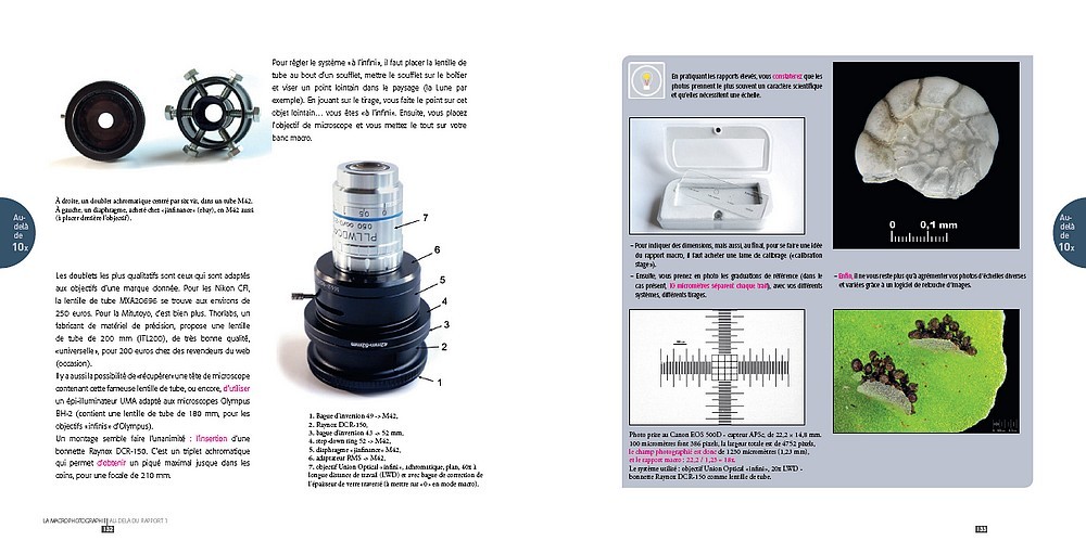

Je ne vais pas vous envoyer beaucoup de pub, mais néanmoins une page en exemple pour donner envie d'en voir plus.
Des images de Frédéric Labaune sont en petit format sur cette page technique.
L'une de foraminifère devrait intéresser les micropaléontologues. Les champs vont du demi à un peu plus d'un mm.
post-5223-0-24516100-1450127198_thumb.jp
Chaque chapitre est accompagné d'un port folio avec de nombreuses images pleines pages.
Je renvoie pour plus d'informations à la page de l'éditeur Biotope:
http://www.biotope-editions.com/index.php?article182/la-macrophotographie-au-dela-du-rapport-1-1
