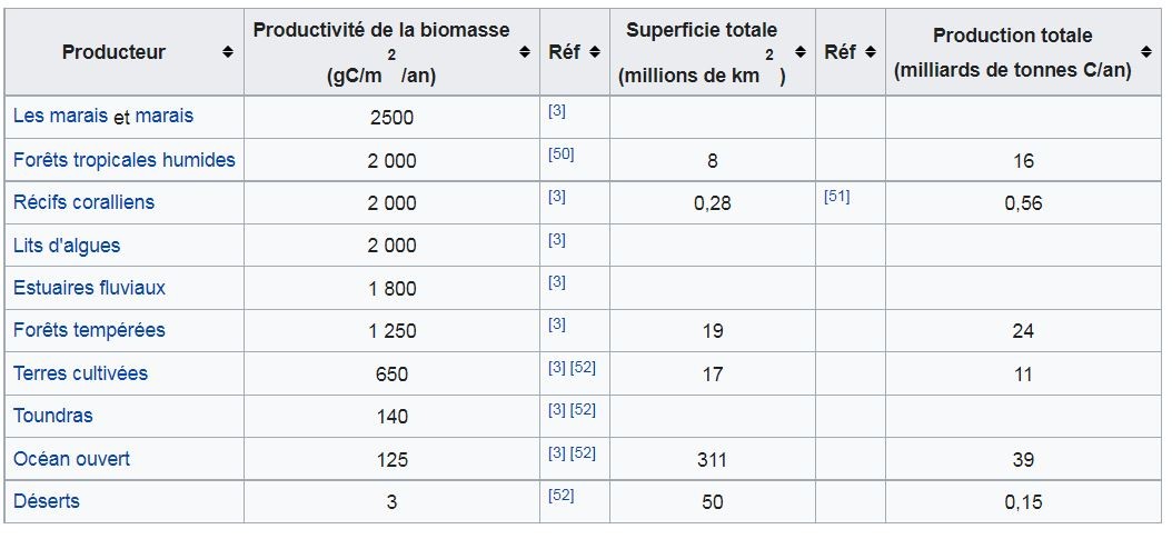

Voici un tableau récupéré dans wikipédia pour donner un ordre d'idée :

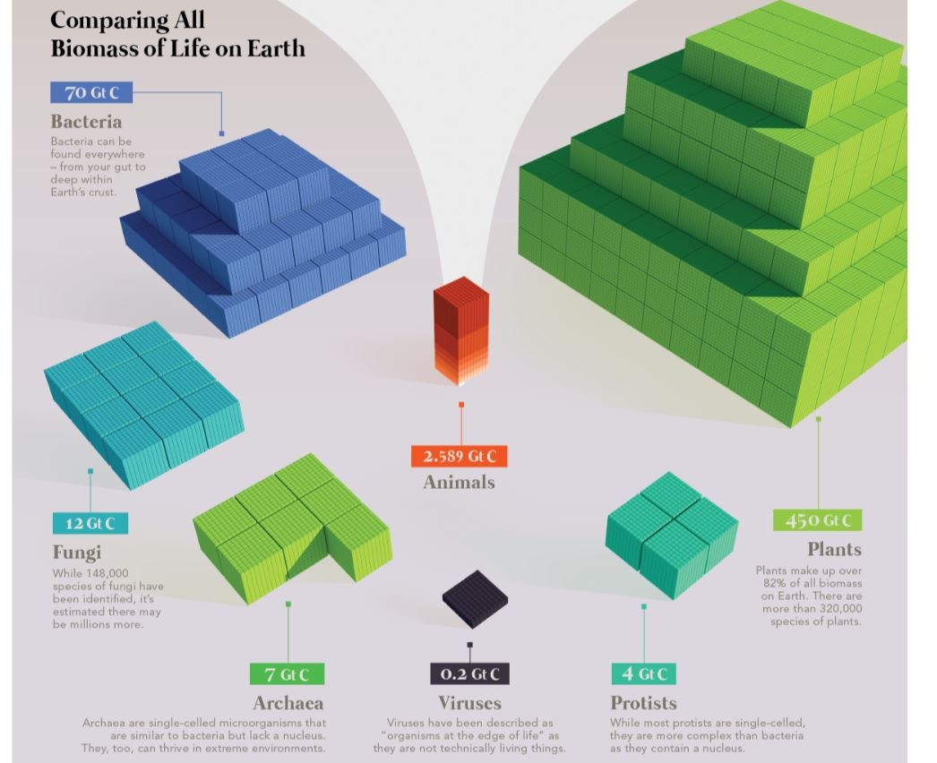

Un autre schéma plus visuel :
Il y a bien un cycle, long dans le temps  et à l'échelle de la planète. Passer d'un réservoir à l'autre peut être rapide, c'est d'ailleurs notre problème avec l'utilisation des énergies fossiles et la déforestation, entre autre. Donc, pour en revenir à l'épaississement des sols par la photosynthèse, on voit bien que c'est possible et que cela se fait, le carbone est stocké dans les végétaux et dans le sol.

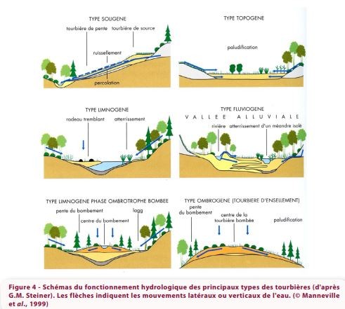

je rajoute encore qu il y a des tourbières en france, lieu ou l'épaississement du sol peut voir le niveau altimétrique changer.
Finalement, si l'on prend les forêts landaises, d'autre du massif central, du massif armoricain, etc... les tourbières, il y a pleins d'exemples en France de zone ou le sol peut s'épaissir.
