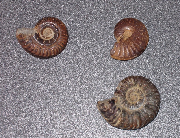

Alors vu la couleur des bébêtes je dirais que c'est du Toarcien
La première photo
en haut à gauche : Hildoceras bifrons
en haut à droite : Pseudolioceras
en bas à droite : cela ressemble à Pseudammatoceras

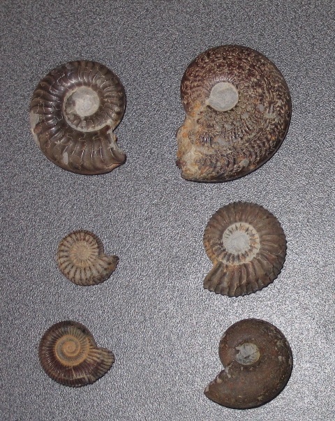

Deuxième photo :
haut gauche : Pseudogrammoceras

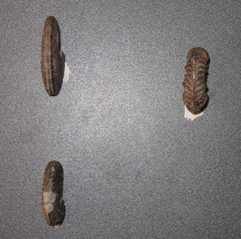

haut droite : Osperlioceras ou Polyplectus ou Harpoceras (une vue ventrale pourrait aider)
milieu gauche : Catacoeloceras
milieu droite : Catacoeloceras
bas gauche : Zudodactylites ? (la aussi si tu peux une vue de la région ventrale aiderait) . Plutôt Catulloceras
bas droite : Perilytoceras

Pour la 1ère photo, ammonite en bas à droite je dirai plutôt Phymatoceras.

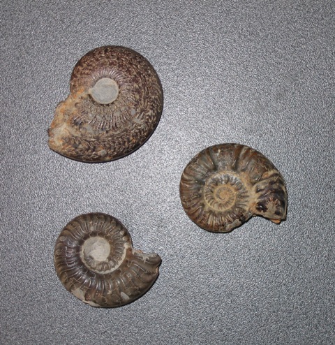

et 2ème photo, en haut à gauche, ça pourrait aussi être un Grammoceras ?
Ces ammonites semblent effectivement toutes du Toarcien mais il aurait pu y avoir du Domérien dans le lot.
La 1ère photo, ammonite en bas à droite j'aurais pensé à Denckmannia, mais sans certitude.
Possible, mais je penche quand même plus pour Phymatoceras. Chez Denckmannia il me semble notamment que les bullae sont beaucoup plus fort que ça, surtout dans les tours internes.

celle de droite pourrait etre du genre haugia, mais cela est un exercice difficile de différencier des genres relativement proche sur des individu inférieur a 50 mm, d'autant que haugia et denckmania sont contemporain et découlent des phymatoceras qui sont plus ancien.
phymatoceras
section des tours quadratiques
denckmania
section quadratique devenant ovale au sixieme tours, apparaissant généralement en fin d'ontogénese
haugia
section ovale
cependant denckmania pustulosa se rapproche des haugia, et difficile de séparer haugia gr. variabilis et phymatoceras.
une récolte straitgraphiquement bien calée serait un plus, mais dans des ramassages en éboulis ou pente , devient alors impossible.
Bon et ben avec ça on est pas encore rendu. Je dirais pour l'ammonite de droite, Phymmatoceras que l'on trouve également comme Hildoceras bifrons dans la zone à bifrons. Pour l'ammonite en bas à gauche je reste sur Osperlioceras. et effectivement Grammoceras pour la troisième. Il faudrait avoir une idée précise des zones où ont été trouvées les bêtes. Si la récolte est faite dans des marnes, pour déterminer les zones, c'est plutôt compromis.
Pour la "fameuse" Phymmatoceras-Haugia-Denckmannia" il s'agira sans doute de prendre une décision en attendant une détermination certaine et fiable.
