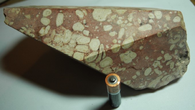

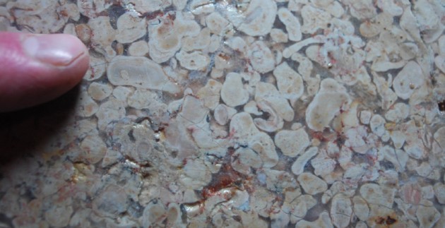

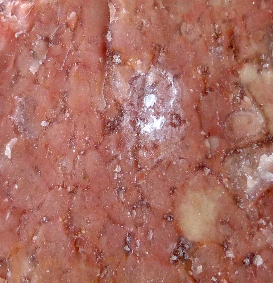

quelques photos.
calcaire oolithique (ou oncolithes) dolomitisé.
Problème:
Soit les oolithes ou oncolithes croissent dans la dolomie, mais j'ai un doute,
soit elle ne craignent pas la dolomitisation.
J'attends vos avis sur la chose!
C'est bien joli !
Ce serait bien d'avoir une échelle, ou de donner la dimension de chaque échantillon.
Pour ce qui est de l'éventualité d'une dolomitisation secondaire ; aucun problème, mais est-ce bien de la dolomie ?
Pour la couleur rouge de la matrice : présence d'hématite.
Pour ce qui est du milieu d'origine, il faut observer les microfossiles et les débris de fossiles ayant servi de germe aux oolites ; avec un peu de chance, on arrive à en reconnaître certains qui donnent la réponse.
Idem pour les microfossiles et débris de fossiles présents dans la matrice (il arrive qu'ils soient différents de ceux des oolites).

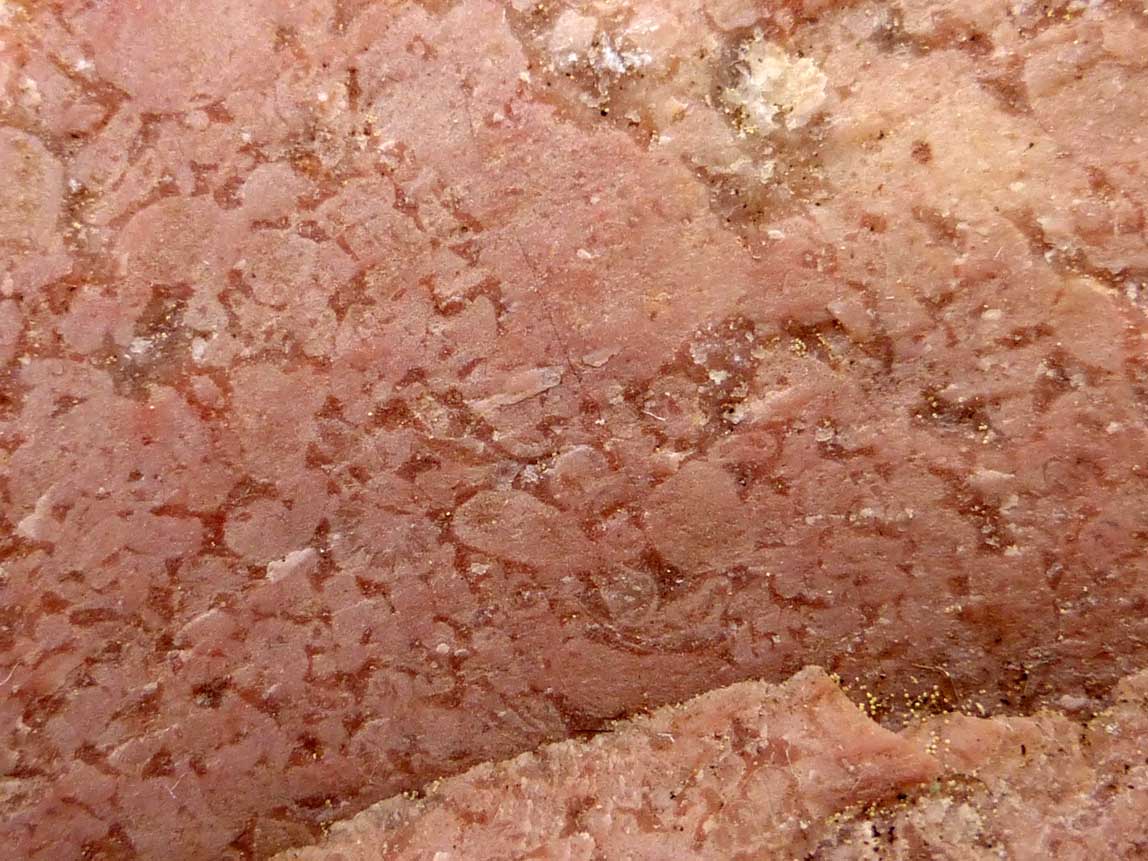

dans la matrice, il n' y a pas de fossile pas même de débris,
c'est tout recristallisé et c'est cela qui me fais penser à de la dolomie,
le BRGM l'indique dans ce secteur et la couche sédimentaire correspond bien à leurs indications.
Il y a deux gastéropodes dans un bloc et ce sont bien les seules fossiles que j'ai parmi une multitude de pierres,
je le prendrai en photo.(avec échelle)
Sur plusieurs blocs, on le voit sur les dernières photos que j'ai posté, aucun n'a le même aspect, je pensais à diffèrent stade de dolomitisaton, mais comme ça visuellement, sans lame mince, sans plus d' information!

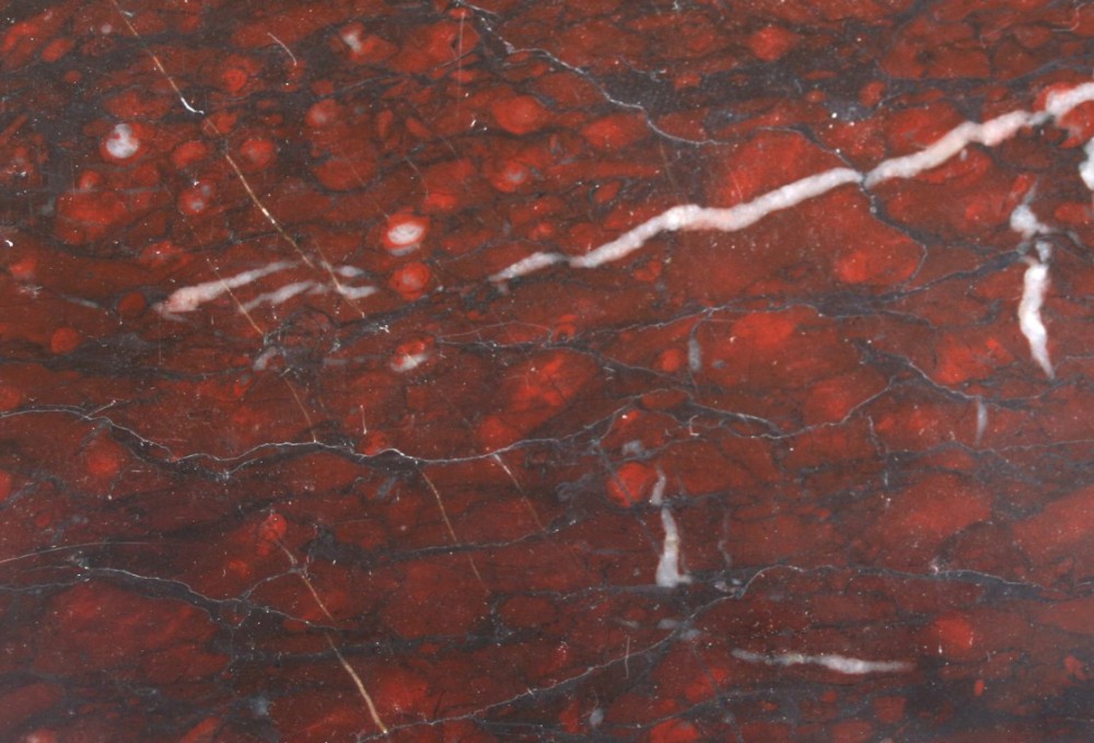

Je pense cependant que l'on peut exclure la veine d'oxyde de fer dans un calcaire sédimentaire.
NB : c'est bien de l'hématite qui est à l'origine de la couleur rouge de la matrice des échantillons, mais elle se trouve à l'état de traces (moins de 1% suffisent), et elle est entièrement disséminée dans la masse.
On retrouve par exemple cette coloration par la présence d'hématite dans les sédiments permiens des bords du lac du Salagou (on les appelle d'ailleurs des ruffes en raison de leur couleur rouge), ou dans les calcaires paléozoïques de la Montagne Noire : "marbre rouge antique","marbre griotte".
C'est un phénomène extrèmement fréquent ...

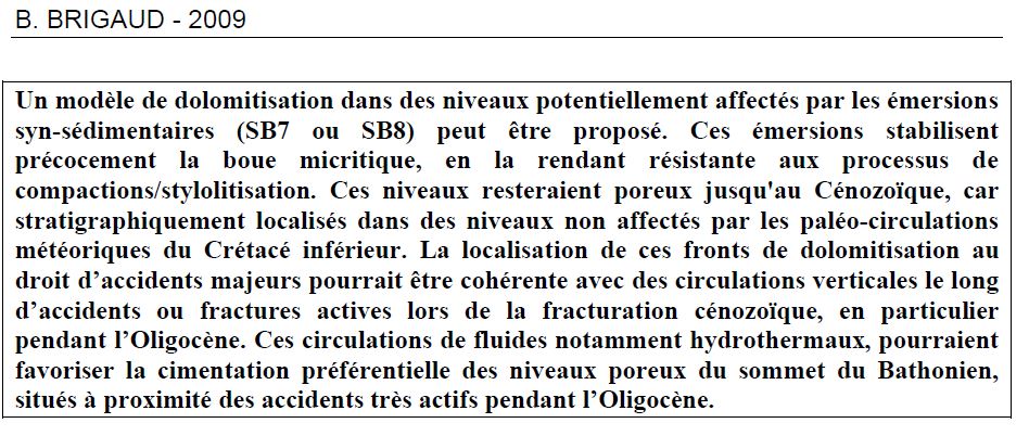

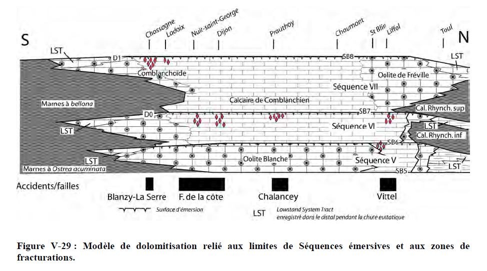

j'ai des difficultés à croire en la véracité du plan en coupe au milieu, car le banc de Comblanchien s'affine plus on s'éloigne des hautes Côtes, et là il est constant plus loin que Chaumont ????
ou alors je comprends pas son utilisation!
Invité jean francois06
C'est un modèle qui montre les séquences ( l'échelle verticale n'est pas en profondeur mais en temps) pas une coupe, juste pour montrer que les dolomies sont présentes au droit des failles dans les surfaces d'émersion. L'utilité étant de comprendre la dolomitisation.
Ok merci Jean François !

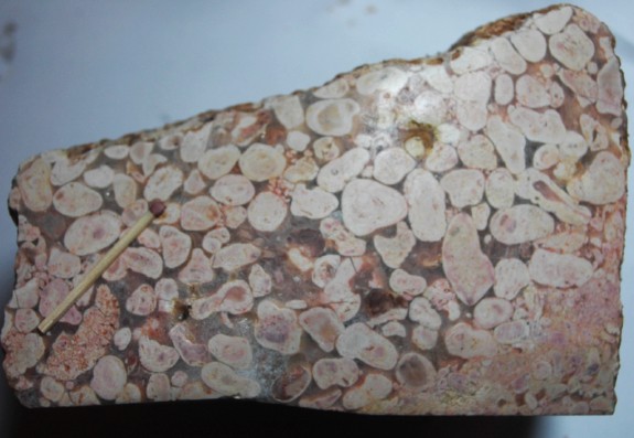

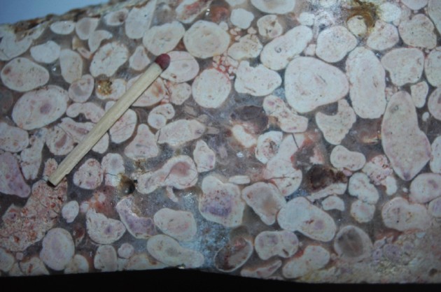

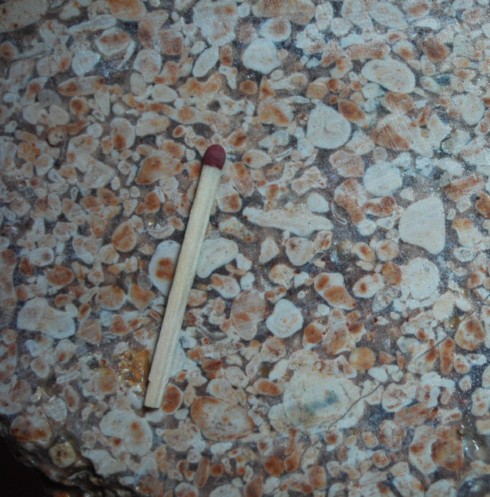

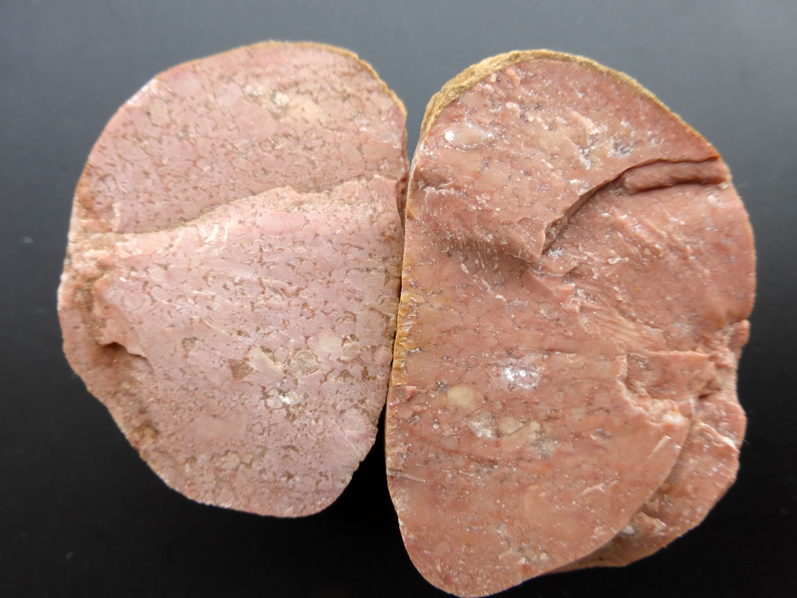

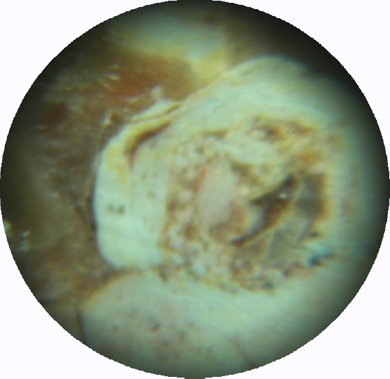

les photos promises avec une échelle (ou une pile plutôt) .MES.161
post-5862-0-29111800-1451325832_thumb.jp

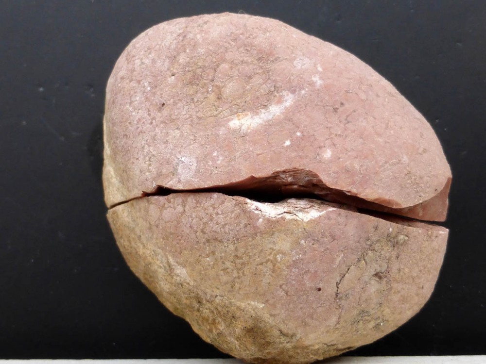

Une idée pour les bêtes?
Il y a même un petit cœur en dessous, trognon....
inséparables! unis pour la vie!
aucune idée, peut-être des gastéropodes?, et un cœur de pierre qui n'est pas un indicateur stratigraphique, puisqu'il est éternel.

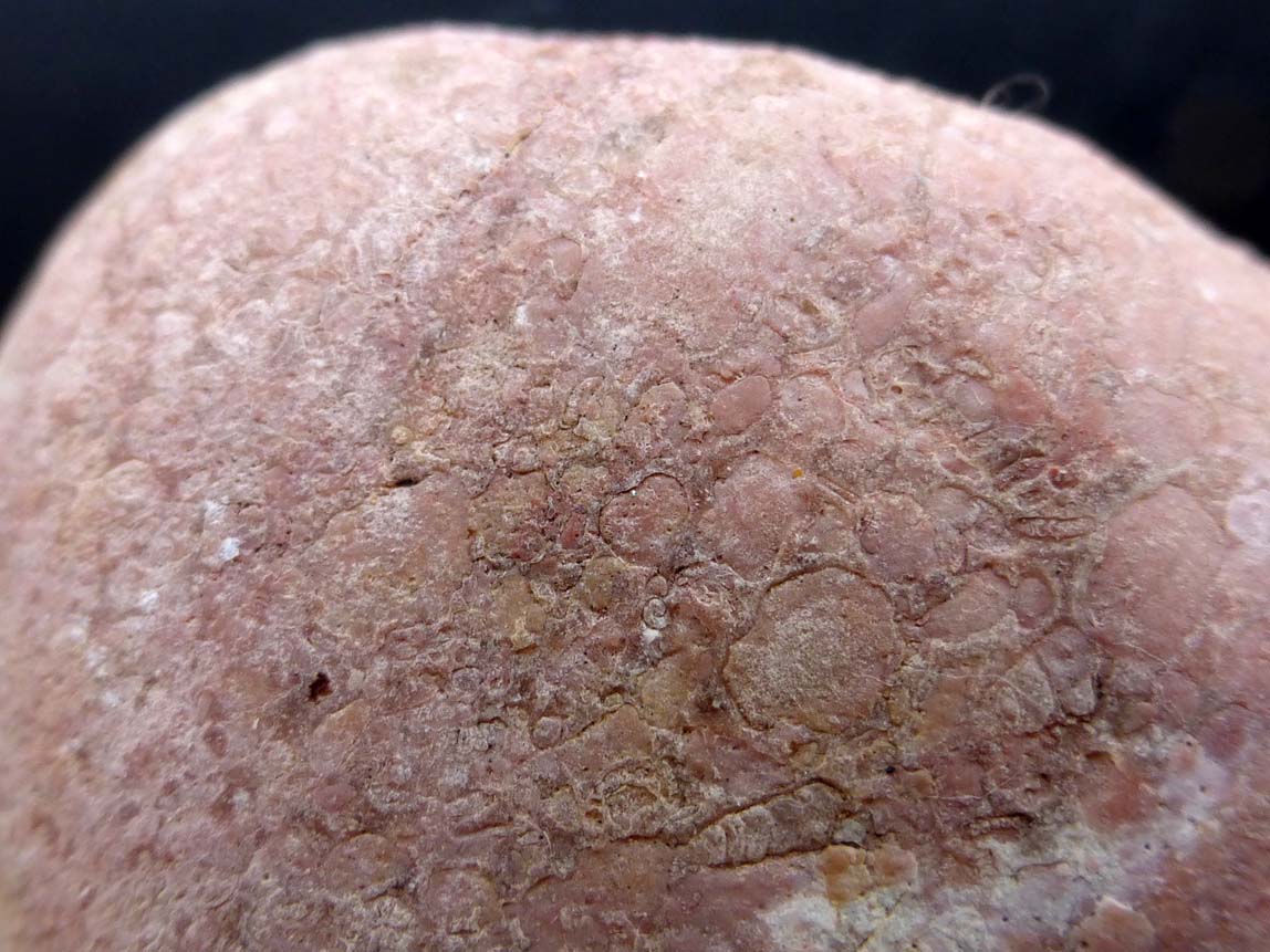

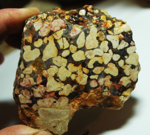

Post 164 : Du grumeleux , Très jolie couleur, est-il possible de connaître l'age et le lieu de provenance du calcaire à l'origine de ce galet? Merci

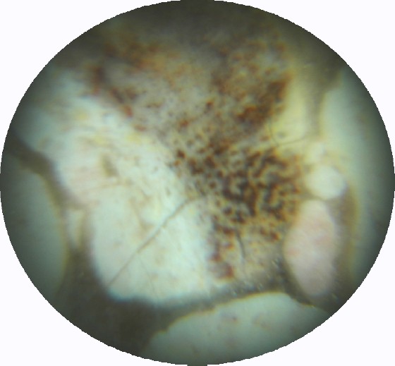

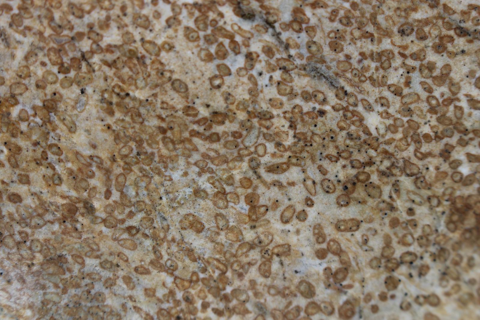

Une petite contribution : oolithes, pisolithes (taille entre 1 et 4mm). Dogger
post-23179-0-62942400-1451732099_thumb.j
