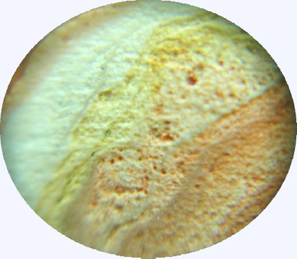

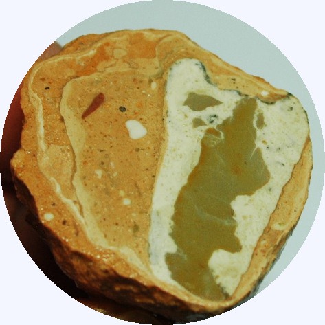

Les oncolithes n'ont pas nécessairement une origine algaire, et dans le cas de cet échantillon, je pense pas !
cependant je suis pas un microscope et ne peux en aucun cas, déterminer le mode de formation exact.

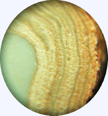

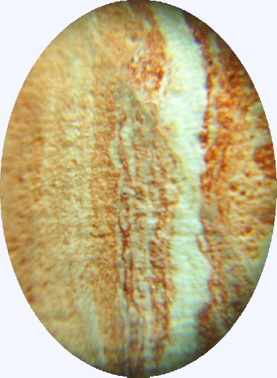

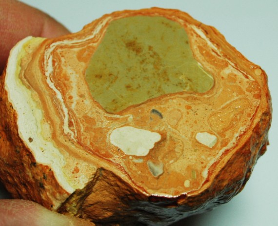

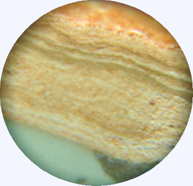

Je viens de regarder avec une loupe puissante , je vois minimum sept couches et aucune n'a la même teinte,
deux semblent cristallisées, d'autres sont peut-être encore dans l'épaisseur.

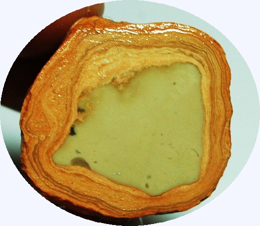

j'ai un gros nodule indépendant ( :wub: ) que je vais scier pour déterminer l'épaisseur des couches et le type de noyau...
Sur Terre, et depuis que la vie y est apparue, toute interface solide-liquide situé en zone photique est immédiatement colonisée par une multitude de micro-organismes.
Donc, la question du message #74 est de savoir si les morceaux encroutés l'ont été dans les conditions évoquées ci dessus.
L'observation d'une coupe est une bonne solution car elle peut permettre de découvrir des détails répondants à cette dernière question (mais l'encaissant est tout aussi important que les "pelures d'oignons").

Cela ne veut pas dire que chaque "paléo-interface" solide liquide que tu observes montre des croissances stromatolithiques. Un conglomérat est-il un milieu propice pour la formation d'oncolithes? On peut imaginer un delta, avec des zones marécageuses, des eaux riches en calcium, si la zone lors de crues n'est pas trop chahutée, on peut penser que des cyanobactéries peuvent se développer, et former des concrétions. Par contre dans les chenaux, les bactéries ne vont pas pouvoir se développer, la moindre crue les entraînant au loin, pas le temps de construire.

Pour moi, les dernières images montrent bien des oncoïdes en coupe ; donc, ces encroutements plus ou moins réguliers d'un germe sont bien des constructions organo-sédimentaires.
Autrement dit, ce sont des stromatolites libres.
Que font-ils là ?

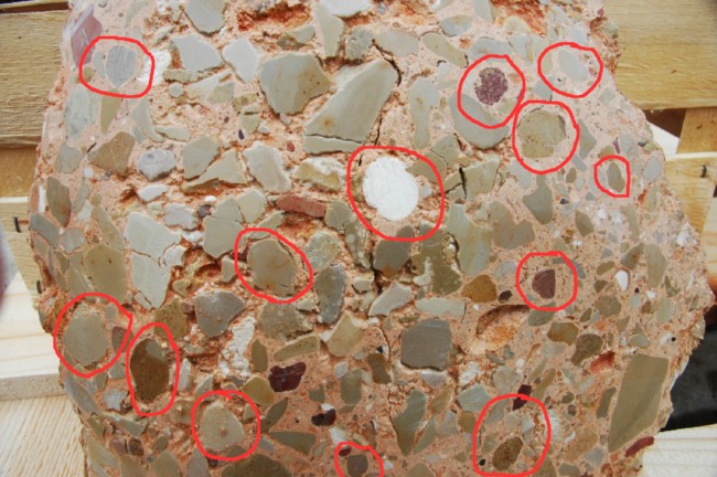

La seule chose que je constate, c'est que sur les images du message #74 les blocs de ce conglomérat, encroutés ou non, semblent de même nature.
Durant l'oligocène terminal, en France, les formations stromatolitiques d'eau douce étaient très répandues.
Cela s'est peut-être formé dans un cours d'eau qui présentait une succession de vasques et qui se retrouvait régulièrement à sec ?
Mais c'est juste une idée ...
Avec un très vilain po.L de pull sur la dernière photo (esthétique).
Dans le secteur c'est ça comme roche,
les cailloux ne sont pas entourés de lamines concentriques, c'est que du conglomérat, alors?

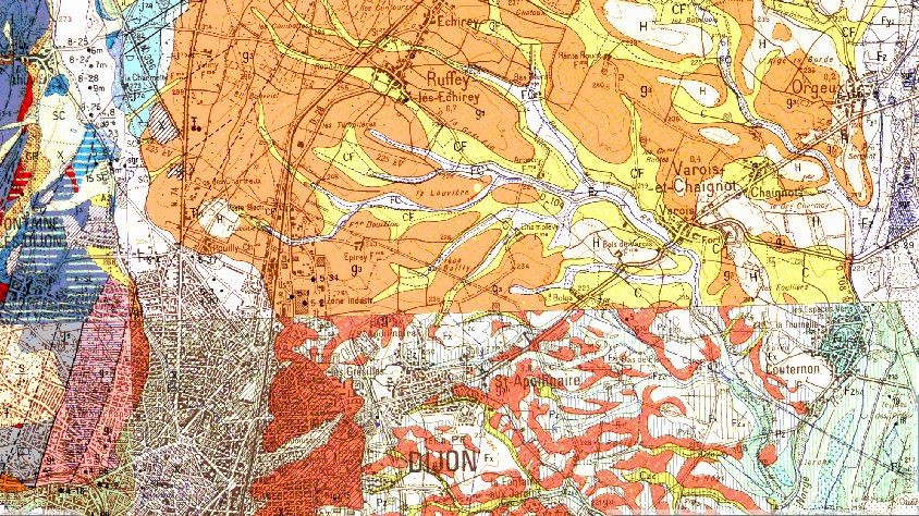

on y indique de l'Aquitanien? ce qui se confirme sur cette photo avec des fragments très blancs et tendre.
Je vois pas d'où peut provenir cette couche géologique dans le secteur de Dijon?
Je vais regarder sur les cartes, mais ça me dis rien pour ce secteur, cette roche doit être charriée et venir de beaucoup plus loin!
Invité jean francois06
Dans l'article : https://www.researchgate.net/publication/273630083_Le_Tertiaire_continental_du_Dijonnais_France_des_paleo-escargots_en_Bourgogne
"En fait son faciès est extrêmement variable dans le détail, mais il est normalement constitué par des blocs de calcaires jurassiques divers ..."
Un extrait de la carte du Brgm, l'auteur cite des affleurements au Nord et Nord-Est de Dijon, g3.
pas conglomerat (poudingue) mais brèche!
les photos des messages 74 et suivantes montrent des zones grises blanches et rougeâtres au sein d'un materiau a matrice fine (silt-argile) avec des galets ou éléments anguleux typique de depôts fluviaux avec apports d'elements anguleux lateraux proximaux par des rivieres adjacentes moins développées (plus c'est arrondis plus le bassin d'alimentation est loin). Voila pour le contexte sedimentaire et géomorphologique.
Ensuite, pour le pédologue que je suis, les couleurs sont des phénomène pédogénétiques (syn ou post sedimentaire),ce sont des zones marmorisées comme celle des plinthites africaines actuelles. Autrement dit ce sont des zones de dépletions (grises) et de de concentration (rouge) du fer à mettre en relation avec des battements de nappes saisonier au sein de sol hydromorphe de la plaine alluviale en climat subtropical. Donc je ne pense pas que se soit purement d'origine biologique (biofilms ) mais plus des phénomènes redox, qui bien entendu reste en parti imputable aux bacteries.

(dépôt fluviatile typique la 87 !? Breche de faille plutôt ?)

Il y a des failles, il peut y avoir des brèches de failles, il y a des falaises, il peut y avoir des brèches de pentes et en s'éloignant des poudingues...
grosse bise au garagiste!
fluviatile bien entendu! (ancien lit de la Saône et ses affluents).
ailleurs a quelques mètres (hors faille) c'est le même type de matériaux mais avec des cailloux arrondis!
c'est pas la faille qui a charrié ces cailloux sur plusieurs kms jusque ici!
