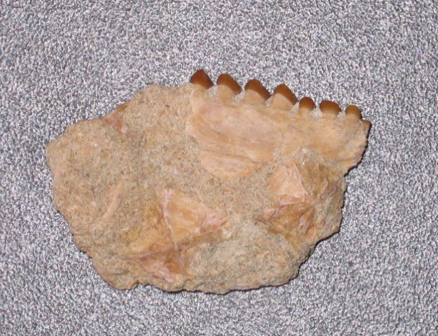

Didier :clin-oeil: , es tu sûr de la provenance et l'étage géologique??

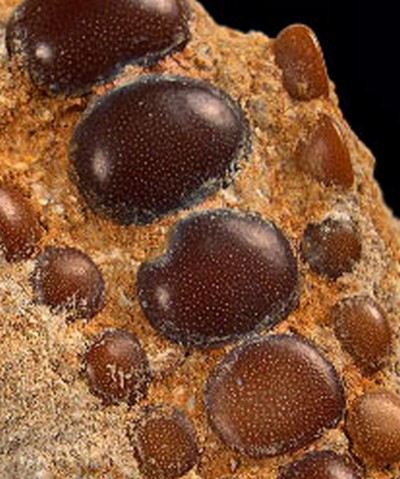

un pycnodonte...oui... un mâchoire spléniale (cad inférieure) droite mais pour l'espèce...j'ai une autre question, enfin une précision à demander...je ne le vois pas sur tes photos, y a t'il des "petits points" sur les dents?
@+ Go
Didier :grand sourire: , es tu sûr de la provenance et l'étage géologique??
@+ Go
:grand sourire: Salut Go, pour la provenance et l'étage, rien n'est vraiement certain, il s'agit en effet d'une pièce obtenue sur E Bay (mais j'aurais tendance à faire confiance au vendeur).
Pour le reste, sachez Môssieur que mon poissons se lavait les dents tous les soirs et que point de points noirs sur les dents :grand sourire: Dis moi si ces points doivent être recherchés à la bino? sinon rien n'apparaît suite à l'observation avec une simple loupe.
Merci à toi

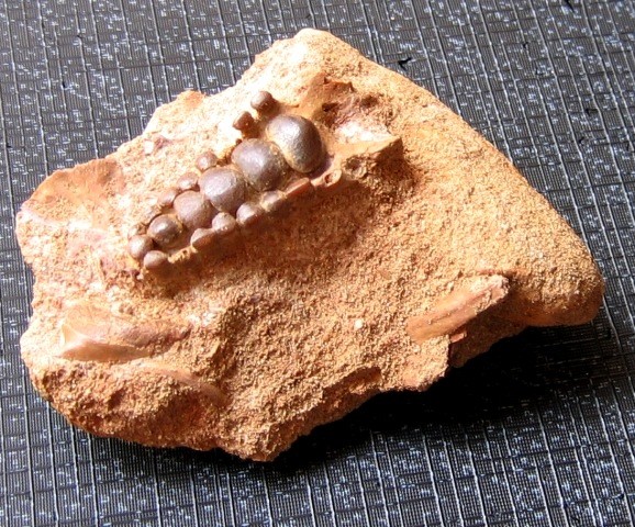

Je ne vois pas les points qui permettraient d'attribuer la bête à l'espèce phacodus punctatus (dont je possède qqs exemplaires, photo ci-jointe) et par ailleur mon pauvre APN ne me permettrait pas un plan plus détaillé.Je me suis de plus lamentablement planté dans les détails donnés correspondant à l'étage et la localisation. Je rectifie donc; Thanétien du Kourigbda.

Eh Didier, je n'ai jamais dit que je laissais tomber.... :clin-oeil::clin-oeil: De toute façon après le crétacé, le nombre d'espèces de pycnodontes se réduit considérablement....donc on va trouver.... :clin-oeil:
tu as essayé le scan? à la place de L'APN....
@+ Go

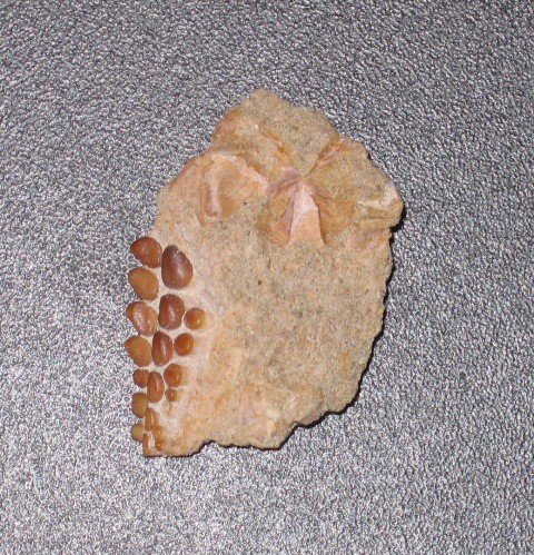

Autre chose, si quequ'un à des infos sur cette dent (rostrale, 20 mm) du Crétacé de Khourigba ? :question:

bon, je resume, ce n'est pas un Phacodus punctatus ...pas un Pycnodus pellei......y a pas beaucoup d'espèces.....
et Goulmima c'est du Turonien donc du Crétacé..... Or en y reflechissant, cette machoire me fait penser à une spleniale de Palaeobalistum (crétacé sup)....donc concernant l'étage, y comme un blem!
ce qui est chiant, avec les fossiles de phosphates des étales marocains, c'est que c'est souvent extrait n'importe comment...ou ramasser comme ça....donc bien souvent, si on ne connait pas l'espèce à l'avance avec l'étage, on peut se planter... ce qui rend quelques fois les determinations de nouvelles espèces délicates...
@+ Go
