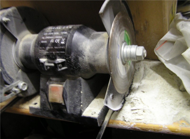

allblues Posté(e) 28 novembre 2015 Signaler Posté(e) 28 novembre 2015 salut ! perso, j'ai bricolé un touret à meuler et remplacé une des meules par un disque diamant pour dégrossir les petits blocs ... budget 30 euros !!! ( j'aurai peu etre dû mettre un peu plus cher dans le touret, au bout d'un quart d'heure, on ne peut plus mettre la main dessus !!! ) Citer

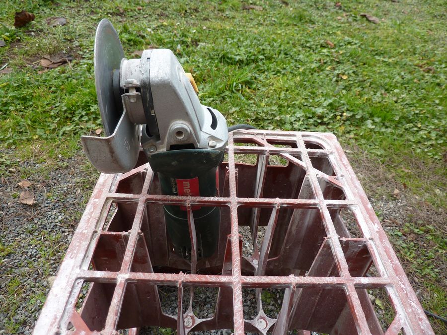

gryph58 Posté(e) 8 décembre 2015 Signaler Posté(e) 8 décembre 2015 Système D perso: le casier à bouteilles retourné avec la meuleuse à la verticale. Citer
charo Posté(e) 8 décembre 2015 Signaler Posté(e) 8 décembre 2015 Bonjour Chantal, Système D perso: le casier à bouteilles retourné avec la meuleuse à la verticale. support meuleuse.JPG Bon je vais me remettre au bouteilles de vin à étoiles pour le casier ; mais pas trop de sécurité ton montage. Salut JP Citer
kekefossiles Posté(e) 8 décembre 2015 Signaler Posté(e) 8 décembre 2015 Système D perso: le casier à bouteilles retourné avec la meuleuse à la verticale. support meuleuse.jpg Salut Chantal On commence la souscription pour une greffe de bras ? Citer
gryph58 Posté(e) 8 décembre 2015 Signaler Posté(e) 8 décembre 2015 Bonjour Charo, Bonjour Kéké, Ah la sécurité ... C'est gentil de vous soucier de mes doigts mais malgré les apparences le montage est stable et je ne travaille que des petites pierres. Ce qui est dangereux ce n'est pas d'avoir les mains près du disque mais les éclats de pierre qui partent vite. Pour ça j'ai une visière en plexiglas de débroussailleuse qui me protège intégralement le visage. Disque diamant qui je le précise est plein et large de 2,5 mm. Il brûle et ne coupe pas comme une lame de scie si on le touche mais j'ai des gants épais. Voilà, disons que je suis une bricoleuse habituée à vivre dangereusement, ne prenez pas exemple. Citer
BJ14 Posté(e) 8 décembre 2015 Signaler Posté(e) 8 décembre 2015 Bonjour Chantal, là, je n'adhère pas trop à ton système, un blocage et tout saute en l'aire trop dangereux trouves autre chose Citer
fluopathe Posté(e) 8 décembre 2015 Signaler Posté(e) 8 décembre 2015 Bonjour Chantal, Bon je vais me remettre au bouteilles de vin à étoiles pour le casier ; mais pas trop de sécurité ton montage. Salut JP Bonjour Chantal, là, je n'adhère pas trop à ton système, un blocage et tout saute en l'aire trop dangereux trouves autre chose oui ! un casier de coca semble moins dangereux qu'un casier d'étoilé sachant qu'il faut le vider avant ... sinon un disque à couronne continu n'est pas spécialement très dangereux pour les doigts sauf si ces derniers se bloquent contre le carter, on peut d'ailleurs mettre un doigt contre ce type de couronne dans le cas d'une scie à eau et cela sans danger. Le risuqe le plus important est la casse du disuqe et alors là cela vole ! Citer
caterpillar Posté(e) 9 décembre 2015 Signaler Posté(e) 9 décembre 2015 Pas beaucoup plus cher qu'un casier à bouteilles plein mais plus sécurisé http://www.cdiscount.com/maison/r-support+meuleuse.html#_his_ Citer
BJ14 Posté(e) 9 décembre 2015 Signaler Posté(e) 9 décembre 2015 en effet, plus sure et pas chère !!! Citer
