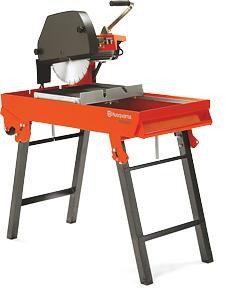

Tiens cela me fait penser que j'ai vu dans une émission americaine sur la prospection lexistence d'une tronconneuse portable à cailloux. Même principe qu une tronçonneuse bois maisavec une chaine à dent diamantée et lubrifiée à l'eau.
Salut
La tronçonneuse à eau est un bon matos utilisé par les géologues pour la pose de capteurs plats par exemple, deux bémols : difficile à trouver (donc à entretenir : pièces, chaines, ...) et ... très chère, du genre 10.000 Euros neuve.
En ce qui me concerne j'utilise une machine de carreleur à eau, avantages : légère et maniable, peu chère (+/-40Euros) ; inconvénient : profondeur de coupe +/-5 cm pas plus. Ceci dit j'ai rarement eu besoin de couper plus que ça...

Oui c'est très bruyant comme scie, il faut vivre au milieu de nulle part ou avoir une tres bonne isolation phonique.
Les modèles avec pédale pour baisser la lame sont quand même plus maniables que le modele presente en post 18. C'est ce qu'on utilise en provenance d'Afrique du Sud.
Je me demandais quels sont les prix / fournisseurs en France.
la c'est du matériel de maçonnerie, l'intituler du produit dans le catalogue est:
-Scie à béton stationnaire de chantier. :lire2::debousole::gratte-tete: mais qui rédige c'est truques?

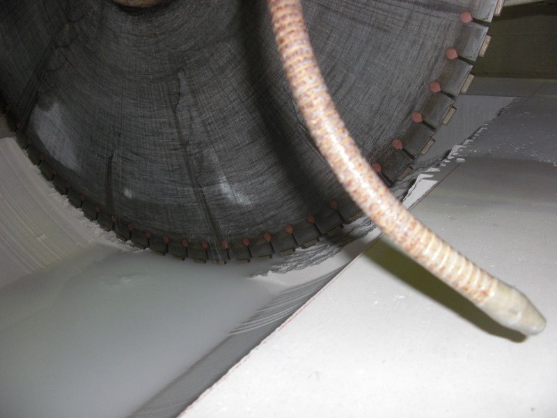

dans la catégorie nuisance, la production de boue proportionnel a l'utilisation.
