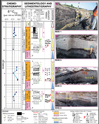

Alors justement pour la pedogenèse, est ce qu'il y a des observations de bioturbations, grès en place, croute ferrugineuse dans les environs de Rivecourt ?

A la lecture du texte, pour l'analyse sédimentologique de Gael, les sols sous eaux devraient être attribués si on a des traces de végétation en place. C'est à dire analyser puis interpréter :
1. la matière organique s'est elle déposée in situ ou avec un faible transport (yes),
2. la présence de bioturbations ou déformations associées à la matière organique ou transfert de fluide vers le haut (échappement de fluide, eau ou gaz), démontrer ainsi que le sol était saturé en eau,
3. une faible tranche d'eau fonction aussi de l'amplitude des marées (influence marine à démontrer avec sélaciens et autres, coquilles marines dissoutes par acidité de matiere organique),
4. un milieu réducteur riche en sulfures (yes contribuant à la couleur sombre des ossements et coquilles pyritisées),
5. Examiner en détail les figures de sédimentation et proposer un environnement de dépôts dans un schéma cohérent et prouver l'alternance d'influences marines et continentale : la présence de sols de mangroves signalée par Gaël serait essentielle à localiser.
6. Corréler avec les autres sites dans un schéma sequentiel coherent, on s'en occupe avec Quat et quelques autres apres votre prochain papier ! Notre porte est ouverte ...
