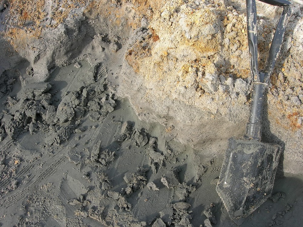

Malheureusement, je n'ai pas prélevé de sable, mais il me semble à vérifier au près de ceux qui ont fouillé, les grains de sable blancs sont plus gros que ceux de la couche au dessous.
De même, que celui en dessous (sable vert) du sable fossilifère composé de grain de lignite sont encore plus fin, après c'est de l'argile.

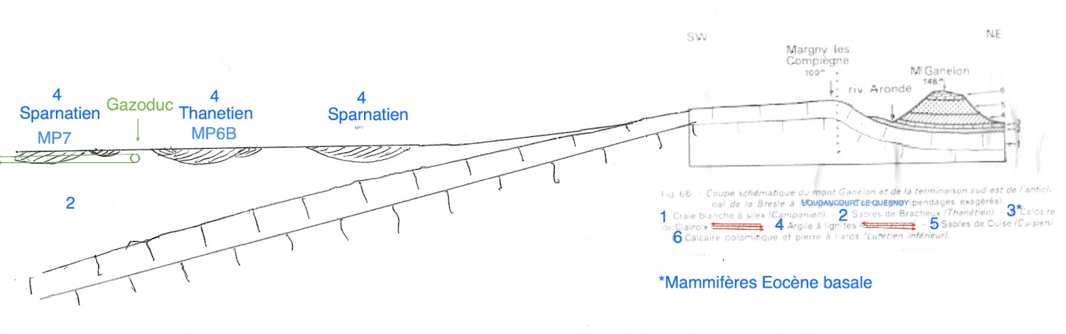

le petit probleme c'est la craie que tu dessines comme un monoclinal vers la gauche. J'aurais mis une faille ou une cuvette structurale qui controle les dépots. Sans faille ça signifie que les réseaux de chenaux fluviatiles de droite incisent le Thanétien plus profondemment que celui de gauche. Les deux sont possibles mais méritent une carto et une altimétrie précises à 1m près.
papier millimetrie, photointerpretations et levers de coupes, 20 min à tes élèves pour resoudre la question si les données existent.
Bien il manque plus que des outils de précision pour mesurer et présenter une coupe générale des environs de Compiègne avec les nouvelles données de Gaël.
Merci Gaël pour ton expérience sur le terrain permettant ainsi de comprendre la géologie du Compiegnois.
Vaut mieux consulter Feugueur pour la solution
A l'Est, la coupe du mont Gamelon avec la représentation des dépôts éocène en banc parallèle fausse l'interprétation et chamboule la chronologie des événements.
à cette échelle je ne suis pas trop inquiet sur des erreurs d'interp liés aux épaisseurs, mais je ne connais pas en détail le Mont Ganelon, faudrait nous en dire plus sur les tenants et les aboutissants.
En revanche, l'intérêt de ton schéma pour le sujet c'est que tu trouves (ou tu supposes, info à confirmer) que un chenal rempli de betes Sparnaciennes se situe plus bas que des niveaux Thanétiens.
Pas moyen de mettre une photo aujourd'hui, çà Bug!
L'altitudes actuelle du conglomérat de Clairoix est de plusieurs mètre au dessus  des chenaux fluviatile. les questions sont, la faune PETM est elle en place ou remanier? quelle est influence de l'anticlinale, antérieur ou postérieur au dépôt du conglomérat?

Surrection des anticlinaux et jeux des failles initiés juste avant la PETM !
Pomerol avait déjà conclu pour les premiers mouvement fini Thanétiens
Verifier ces questions avec une analyse geometrique fine de chaque niveau repère
