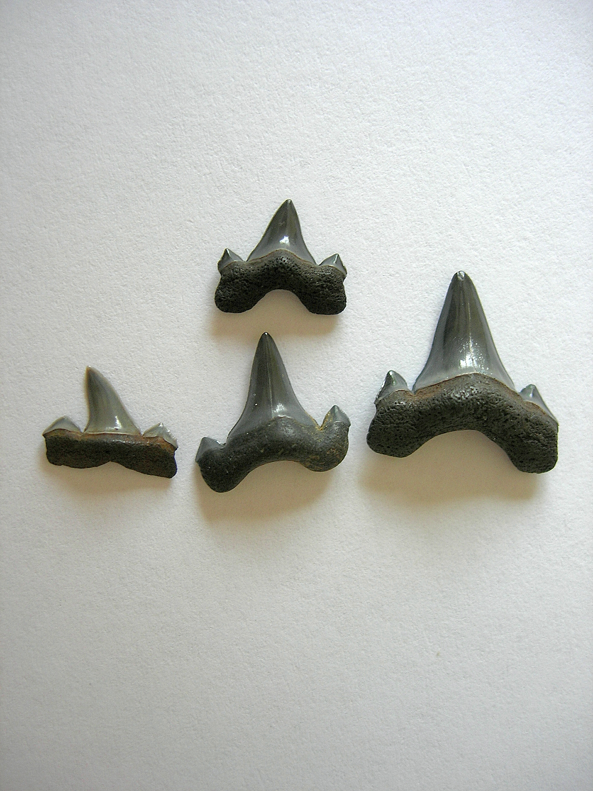

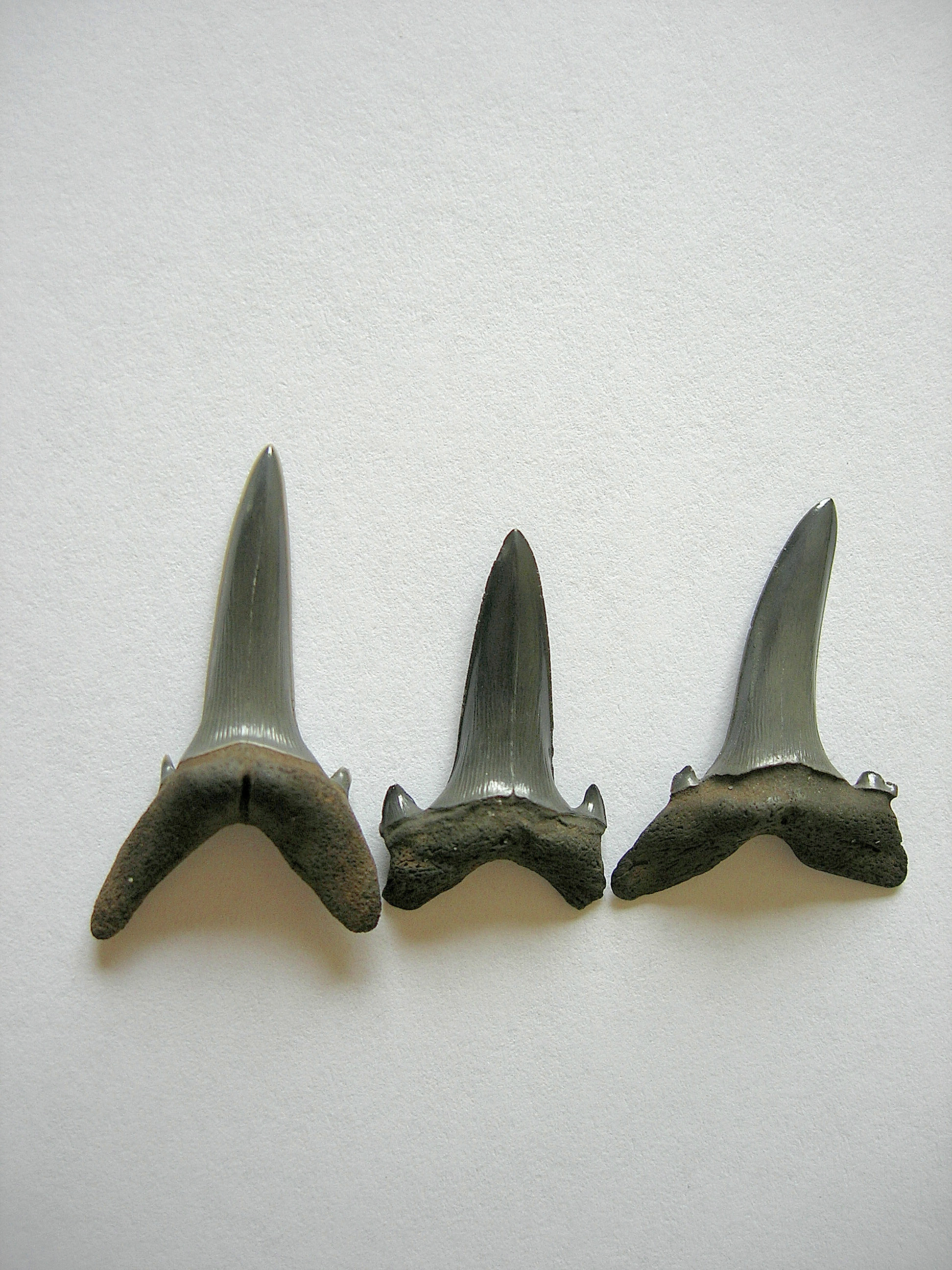

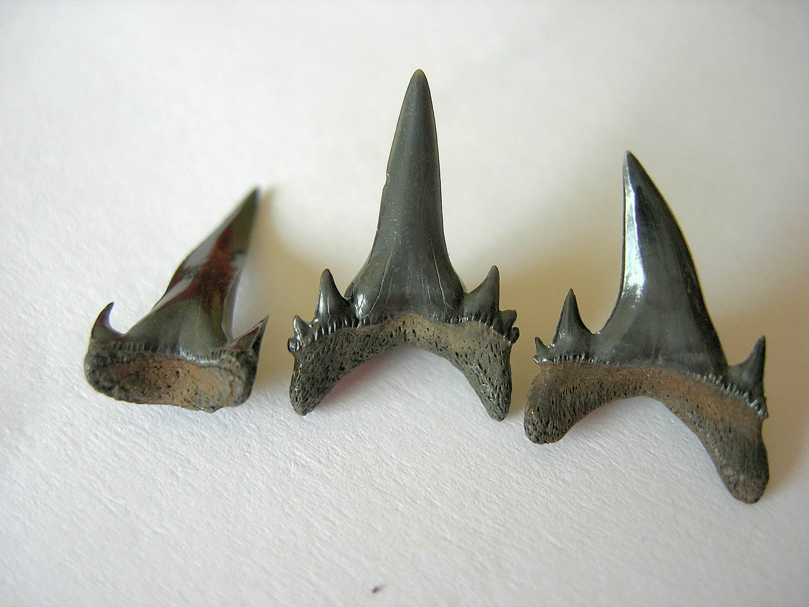

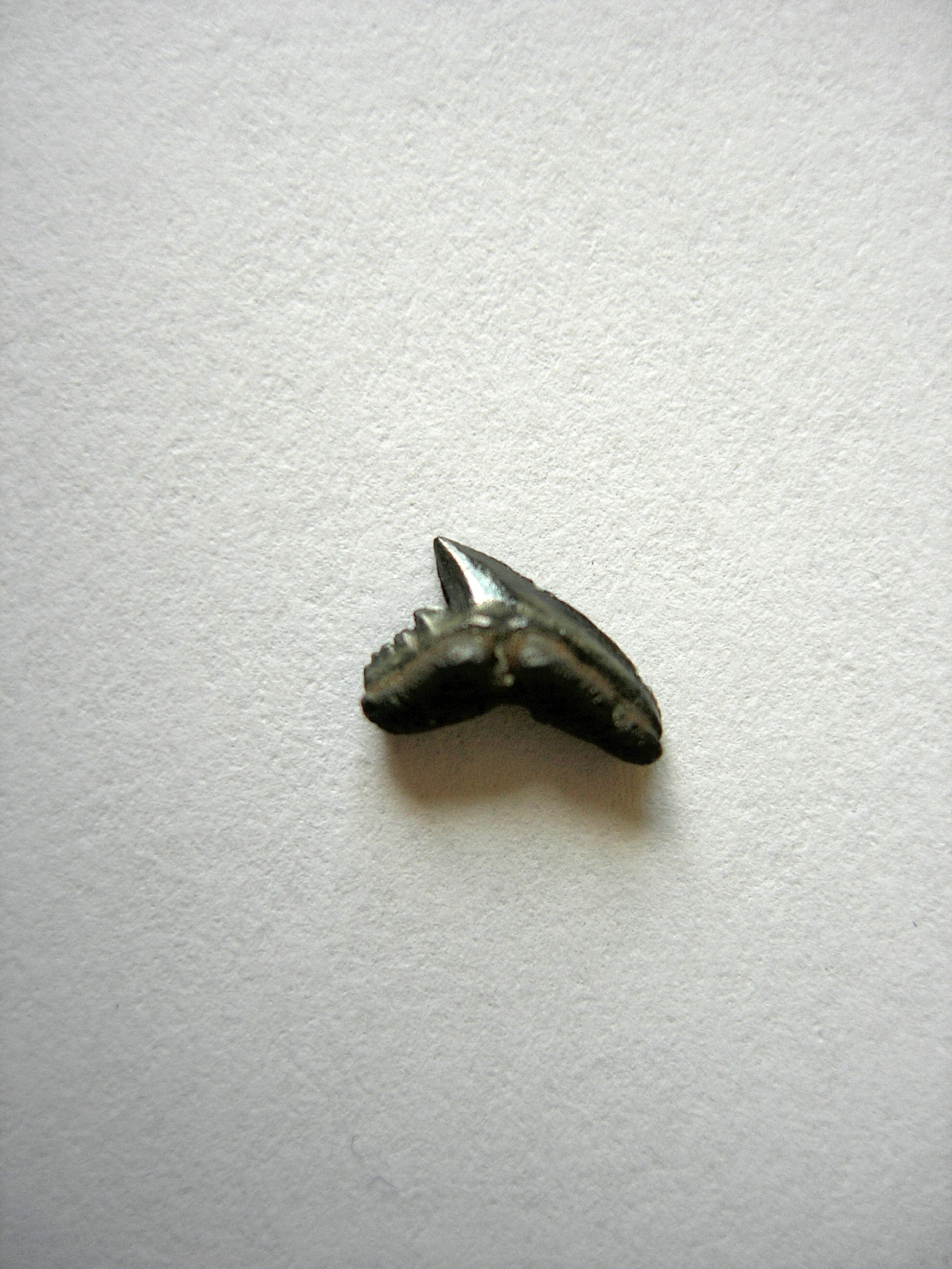

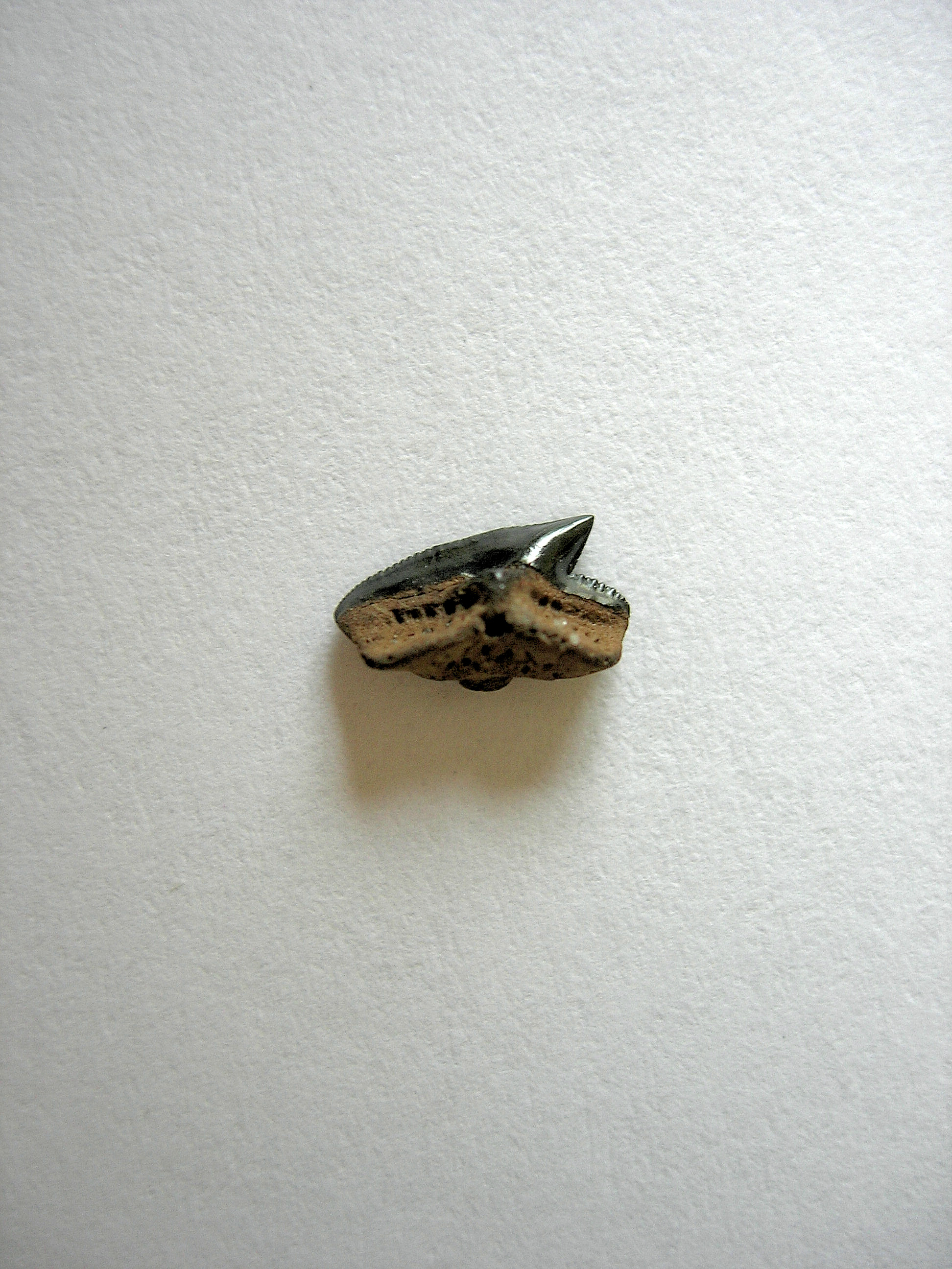

Dans l'ordre des photos
Paleohypotodus rutoti (Winkler 1874)  pour la dernière planche, je les trouve en bon état, bien qu'un peu usée
Striatolamia striata (Winkler 1874)
Otodus et Isurolamna affinis (Casier, 1946) pour celle de gauche
Megasqualus orpiensis (WINKLER, 1876)
Pachygaleus lefevrei ( Daimeries, 1891 )
Paleogaleus vincenti (Daimeries, 1888)

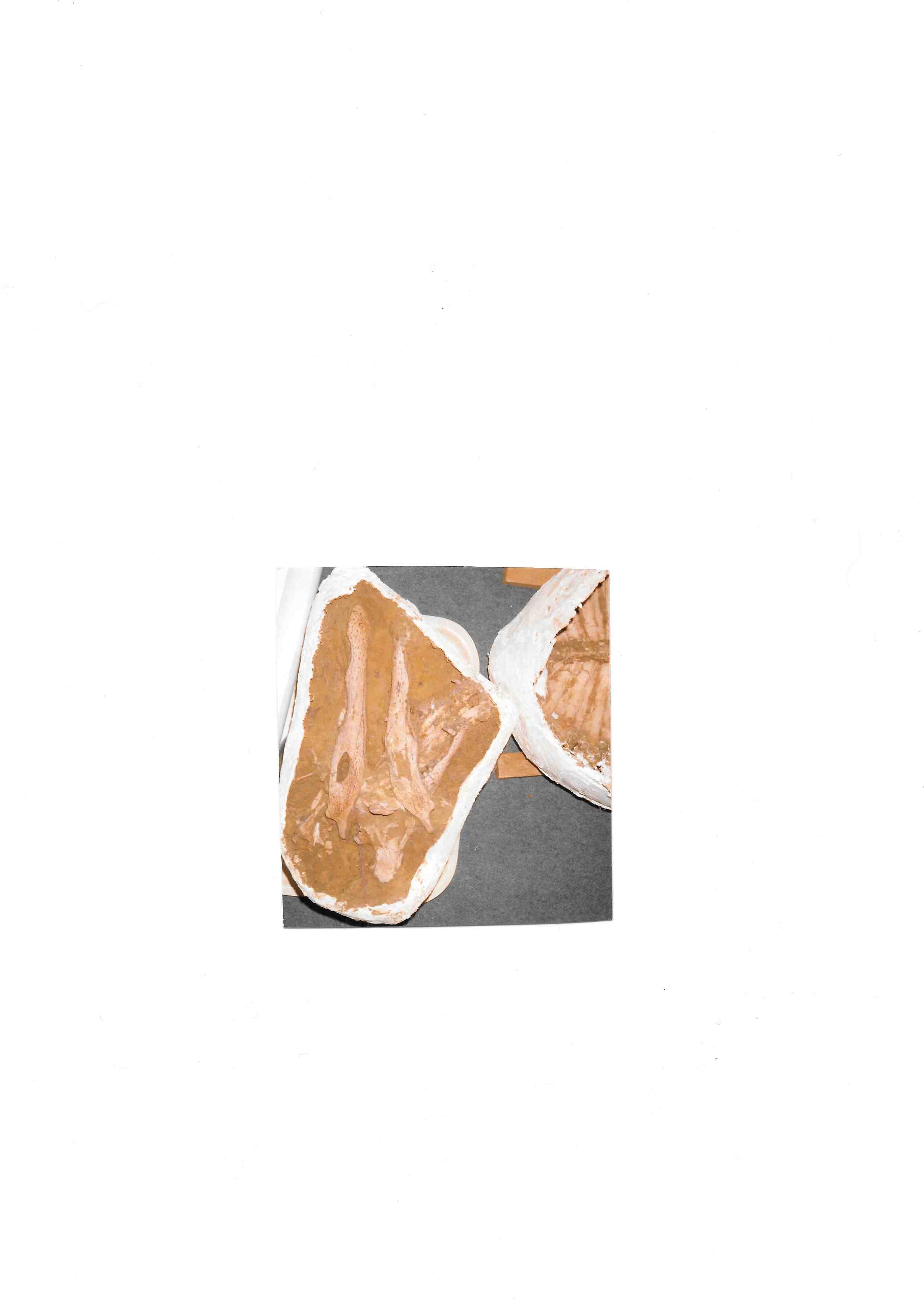

ce qui est extra c'est que en effet les betes quasi intactes ça rappelle bien le chenal de Berru (rassurez vous c'est gardé bien au chaud sous des milliers de m3).

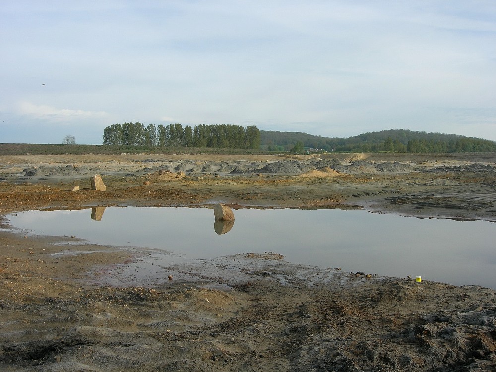

Lors de mes recherches au "petit patis", il y avait une odeur de souffre (je connais rien en chimie peut être que Gaël pourra nous en dire plus).
Au dessus des sables fossilifères, du sable blanc avec des dents de sélaciens altérées toutes blanches sauf la racine.
J'ai joint des photos lors de mes fouilles pour Next dans les pages précédentes.
Cette odeur, c'était l'acide chlorhydrique! les dents blanchi également.

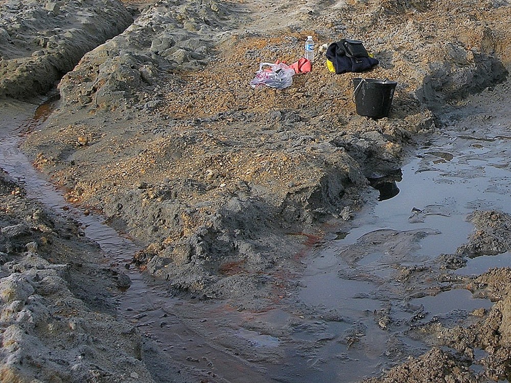

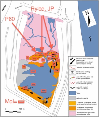

Rylce, J.P et philippe60 ont surtout tapé le contact, les bord des lentille et le bones beds! Les rectangles corresponde a des création de vide avec tamis de 2Mm!

les platres c'est du Berru récent post pillage officiel (le rusé avait récupéré le bail du museum, bien fait pour les administratifs imprudents).
il y a du matos de Berru qui est parti vers les paradis belges et allemands.

genial la carte c'est pratique et exploitable pour la science.

Genial aussi et tres utile ton info Philippe, car ca correspond a un horizon lessivé sous un sol : la partie sables blancs a dents altérées toutes blanches
dans ce que tu appelles sables fossiliferes tu as trouvé les crocos et les dents saines ?
peux tu pointer sur les images ce que tu as trouvé ? Pour etre certain de positionner les betes dans les bons niveaux.
l'odeur c'est du à l'oxydation des sulfures (marcassite) et la transformation en sulfates

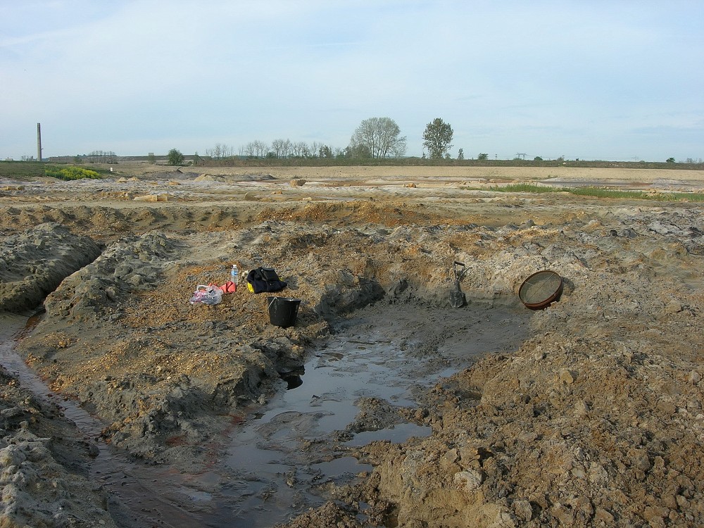

En fait, la couche fossilifère était de 8 à 15cm voir des poches par endroit.
J'ai tout trouvé mélangé, dents de poisson, croco, tortue, mammifère (dent et fragment de mâchoire avec des dents dessus).
Plus on s'avançait vers l'ouest plus la couche s'amincissait.
J'ai fouillé que 4 à 5 matinées alors j'ai pas assez de recul sur ce gisement, par contre, avec les renseignements précieux de Gaël nous pouvons voir l'étendu du gisement.
Il reste une bonne partie sous l'eau.
pour le pépère croco de Berru, il a était préparé et étudié par un élève de Bubu il y a déjà 8/10ans! pour l'histoire de la concession de Berru, le maréchal-ferrant ma tout raconté, totalement fou, et pour la fuite, j'ai accompagné le matos sur une parti du cheminB) avec un arret au buffalo grill au Nord Est de Reims, lors de la transaction, très instructif pour moi sur un plan sciences économique et sociale, et pas très loin de Muizon!

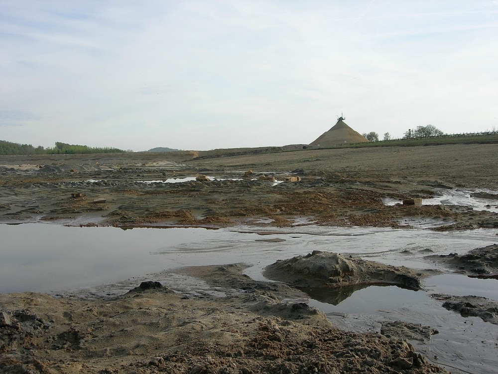

Malgré le debattement de huit 8M de la flèche et du bras de la très grosse Poc, au centre de la tranché en croix réalisé pour étude sédimentaire, on a pas touché les sables marin.

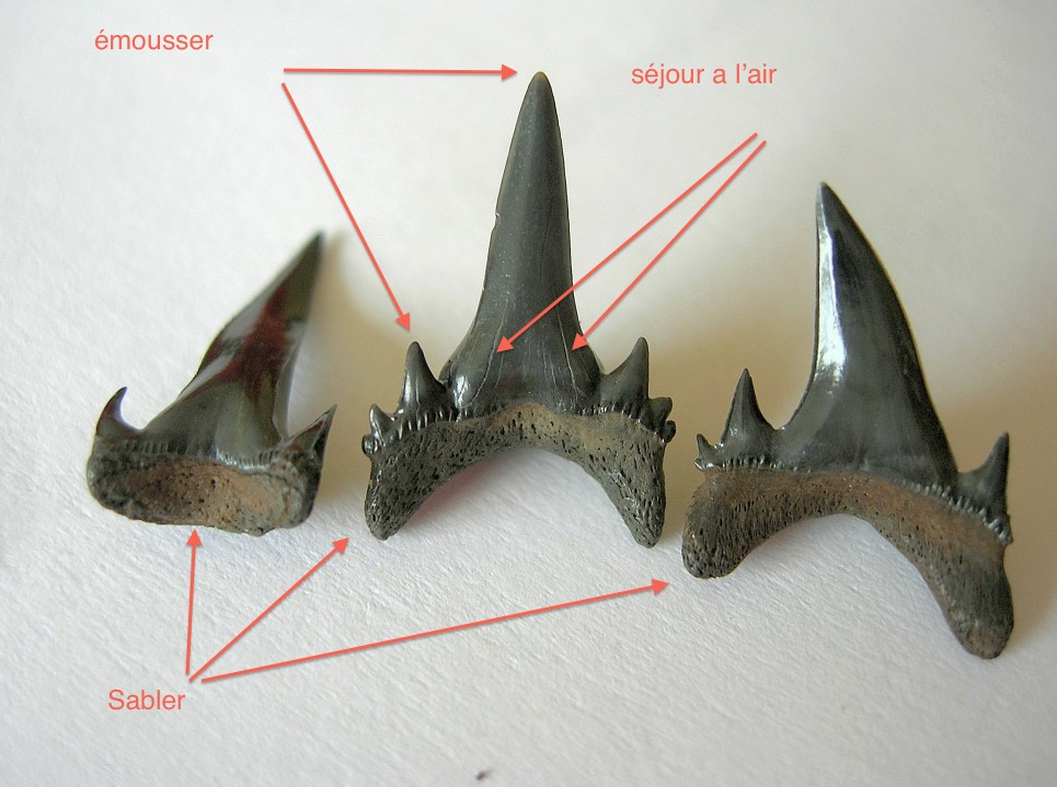

Pour le commentaire taphonomique, il faut peut être regarder prudemment les traces et état des dents de requins.
Emoussées : elles le sont et c'est fréquent sur les dents fossiles.
Séjour à l'air : ce qui est vrai pour une dent de mammifère restée au sol un certain temps ne l'est pas forcément pour une dent de requin qui n'est ni en ivoire ni en émail.
Je possède pas mal de matériel actuel de squales (issu de pêche ou de cadavres trouvés au sec ou dans l'eau) et aucune dent ne présente ces fissures. Des dents avec ces fissures se retrouvent par contre dans des sédiments marins purs.
Sablées : un peu comme émoussées mais ne pas oublier les attaques de certains champignons (ex. Mycelites ossifragus entre autre) qui attaque comme son nom l'indique les os et les racines des dents de requins (racine est d'ailleurs un terme détourné puisque qu'elle ne sont pas enchâssées dans un os comme pour les mammifs). Les attaques de ces champignon (ou bactéries ?) se constatent assez couramment  sur de l'actuel (gros mammifères entr'autre) mais la vitesse de la dégradation reste assez mystérieuse pour nos quenottes.

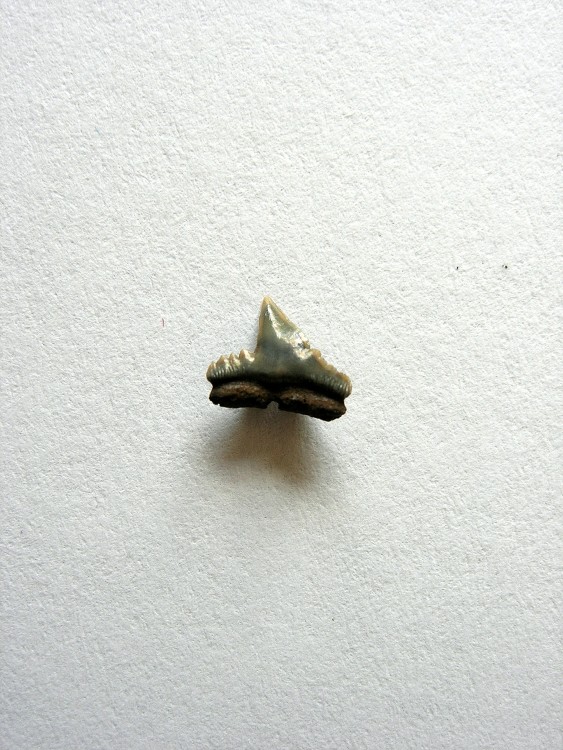

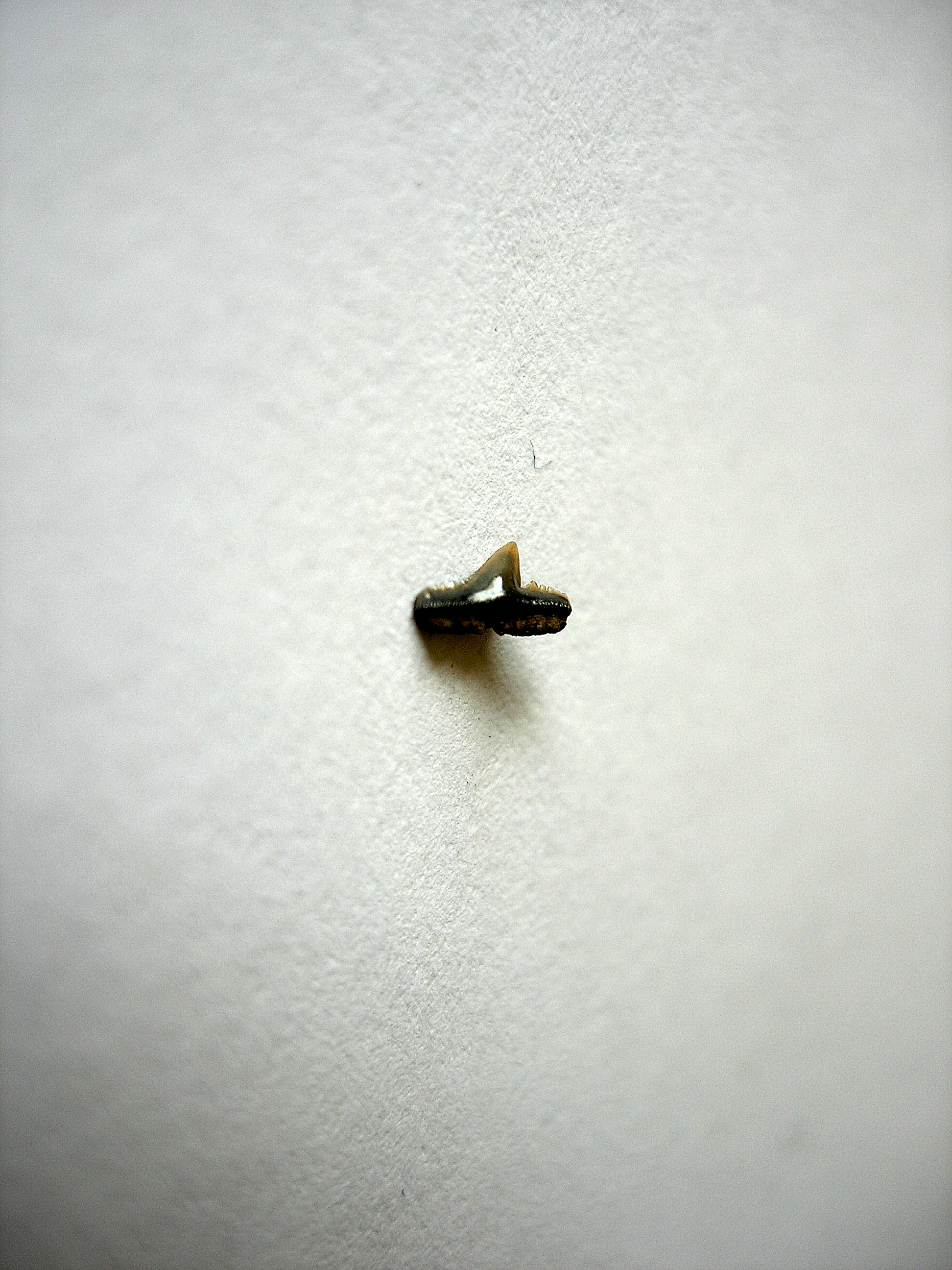

Y a t'il des dents très abrasée dans vos récoltes ? d'autres sans leurs "racines" ? d'autres réduites à l'état d'étui (c'est à dire vides) ?

Les étui!!!, ça voudrai dire qu'il y en avait donc ?
option 1 : action bactériologique sur la l'Ostéodentine et de l'Orthodentine, on en retrouve dans les sites où il y en a à tous les stades de dégradation, seule l'émail y échappe.
option 2 : action chimique, c'est le classique lessivage que tout le monde connait (là je prends des risques). S'il y des dents dans tous les états au même endroit, méfiance le matériel peut bouger post mortem.
J'ai longtemps été partisan de l'option 1 mais une découverte m'a permis de mettre en évidence une aire avec des dents entières (la grande majorité en tout cas*) et quelques dizaines de mètres plus loin une autre aire avec seulement des étuis (100%). La puissance des sédiments était à cet endroit, plus faible.
* il y avait avec les dents "normales" quelques rares dents en étuis d'une part et des dents pleines avec la couronne, sans racines, très minéralisées et très foncées. Voilà un sujet tout à fait passionnant sur lequel je vais me pencher.
