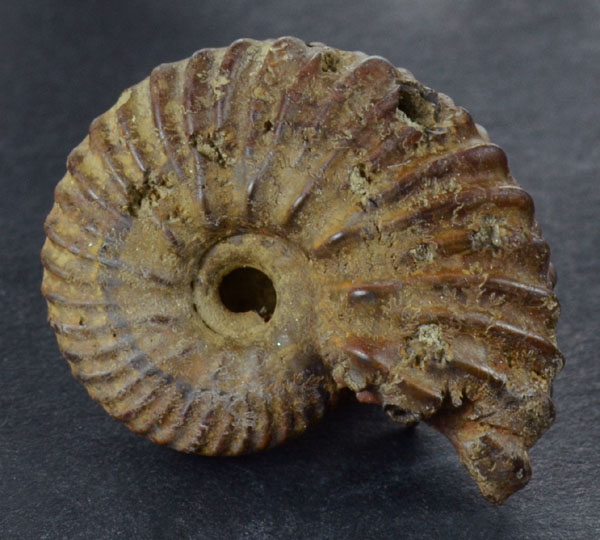

Voici quelques ammonites de l'Albien de l'Aube. Comme je ne suis pas complètement sûr de toutes les identifications, si vous pouvez préciser cela me sera bien utile. Grand merci. La région est vraiment d'une richesse et d'une diversité remarquables.
1 Lyelliceras lyelli

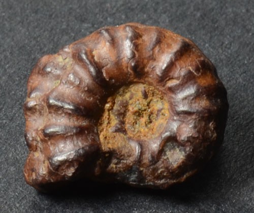

2 Otohoplites

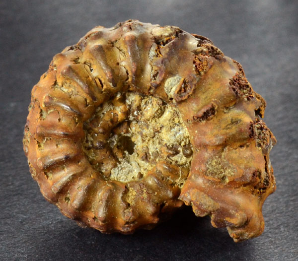

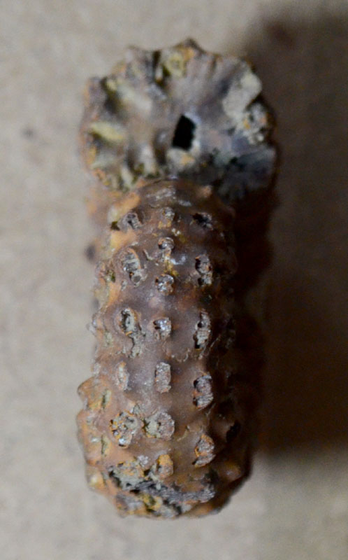

3 et 4 Pseudobrancoceras ?

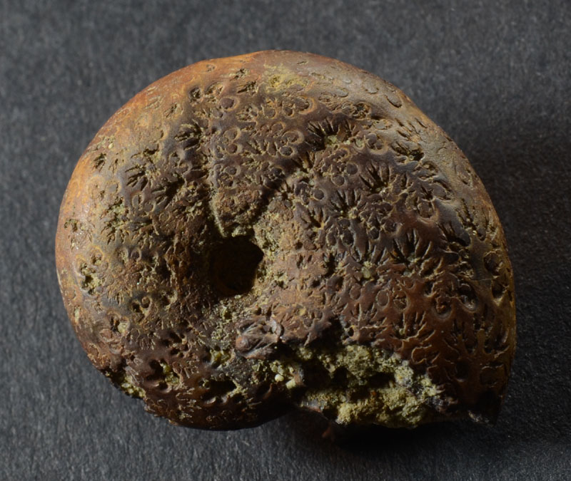

5 Puzosia ?

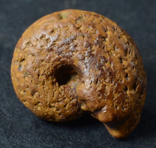

6 Desmoceras latidorsatum

Pour moi 2 et 8 c'est de l'hoplites.... après la différence entre dentatus et benetianus, j'ai du mal.
La 5 est aussi pour moi une desmoceras.
Pour la 1, faidrait la vue sur la tranche pour confirmer.
Merci pour ta réponse. Je n'y étais pas ce jour-là ; j'espère que ta récolte a été bonne.

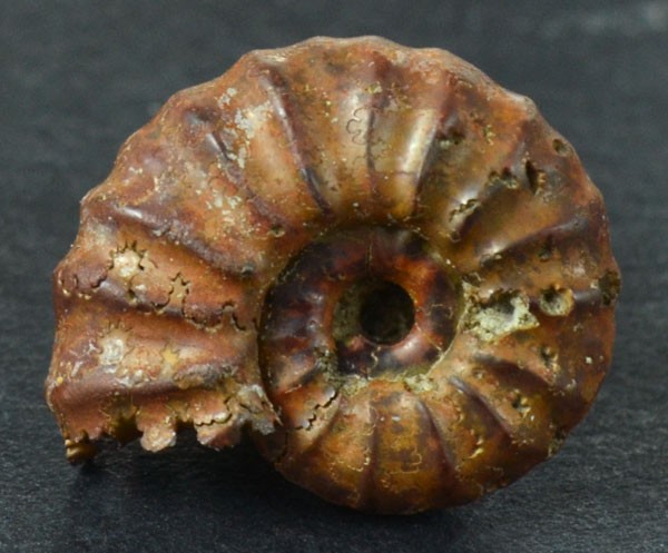

Voilà une vue ventrale de la n° 1 :
post-11190-0-61439300-1448487312_thumb.j
La 5 a effectivement un air de famille avec Desmoceras (sutures) mais elle s'en distingue par ses constrictions sur le flanc et une section plus elliptique que Desmoceras. J'ai plusieurs Desmoceras latidorsatum qui sont toutes identiques à la 6. Mais cette ammonite est nettement plus involute que la Puzosia indiquée dans Stratotype Albien. En tout cas, ça reste dans la famille...
Pour les 3 et 4, je n'ai malheureusement pas de vue ventrale car elles sont très écrasées, ce sont de petites ammonites de 1,2 cm de diamètre.
pour le 1,3 et 4 je pense a Leyelliceras mais comme elcoincoin dit il faut voir la vue ventrale

idem pour la 1 , la 5 un phylloceratidae genre salfeldiella ?
Je viens de retrouver un article complet sur les Phylloceras dans Fossiles n° 9. Les lignes de sutures sont similaires, en effet.

1 lyelliceras pseudolyelli
2 Hoplites benettianus variant comprimé
3 lyelliceras sp. Juvénile
4 lyelliceras cf. vaasti
5 Salfeldellia belgradensis (il me semble en avoir figuré un dans le stratotype)

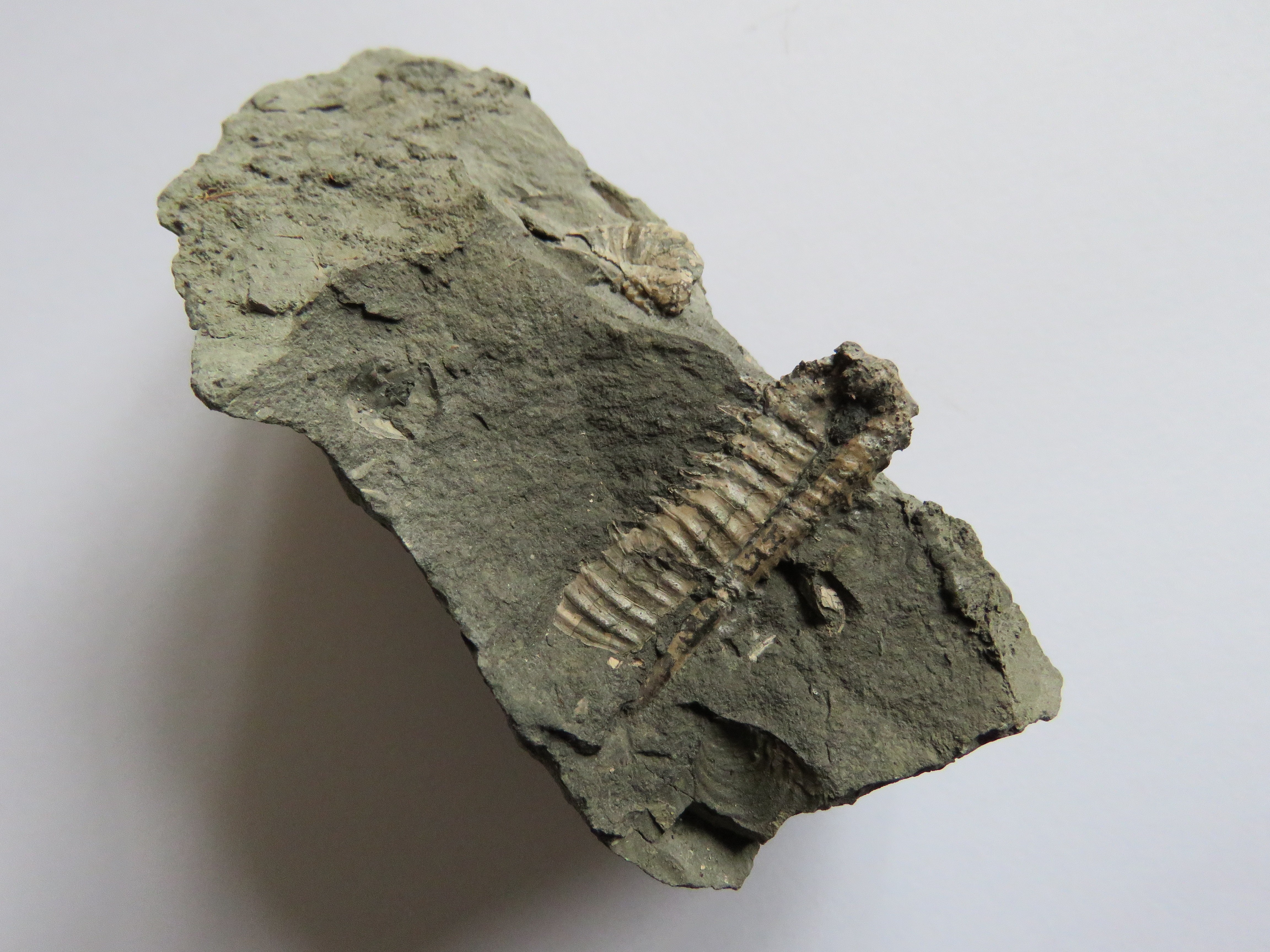

Bonjour à tous, voici une petite hétéromorphe (41mm de long) trouvée en 1989 dans un niveau argileux compact de la fameuse carrière qui a jadis livré tant de Douvilleiceras, Hoplites, etc...
Je pense au genre Psychoceras, mais si quelqu'un peut m'en dire plus, je le remercie !
Protanisoceras: ça en a bien l'air, merci Caterpillar. La partie cloisonnée ne porte ni tubercules ni épines, mais c'est peut être dû à la fossilisation en 3D de cette section de la coquille. Malheureusement je n'ai pas conservé la contre-empreinte qui aurait probablement conservé plus de test sur la hampe.
