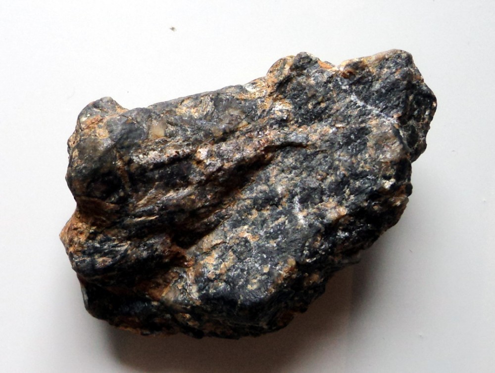

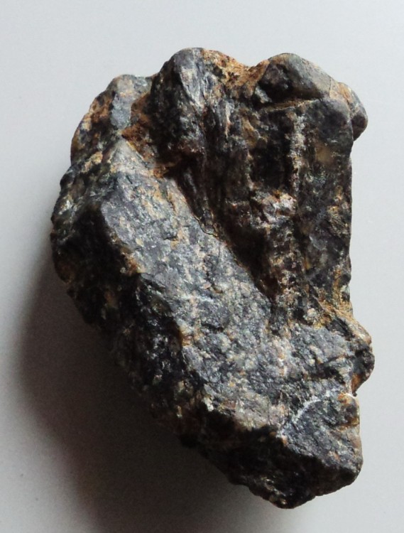

Il s'agit d'un caillou volant trouvé sur un chemin dans l'Ariège, prés de Foix.
Ne raye ni le verre, ni l'acier, raye le cuivre.
Densité 3,10
Trace incolore
La couleur noire un peu brillante me fait pencher pour du hornblende.
Vos avis svp ?
post-8571-0-74224500-1447326096_thumb.jp
post-8571-0-38656500-1447326122_thumb.jp

As-tu trouvé l'identité de ta roche ? Sans grande conviction, as-tu pensé à une roche de type péridotite ? L'aspect me fait penser à certaines péridotites pyrénéennes.
Je ne vois pas d’olivine sur la roche. Tu penses peut-être à une Lherzolite ? Là ce n'est pas le cas. Le minéral noir présente une forme de cristallisation par endroit.
Je cherche toujours...

Salut,
S'agit il d'une roche ou d'un minéral? Sur les photos cela ressemble à une roche avec des phénocristaux et mésostase importante.
Question à propos des tests de dureté, peut-on rayer la roche, le minéral avec un couteau? y a t'il une cassure fraîche pour voir la couleur et la cassure?

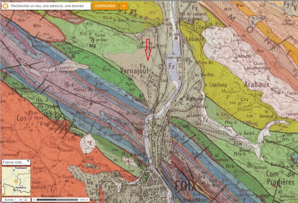

Pour ce qui est du contexte, l'échantillon provenant d'alluvions, il faut regarder en amont, sur l'extrait de carte que tu donnes je vois un gamma, donc granite, granodiorite, ....etc à proximité, et sans doute quelques filons d'amphibolites aussi.
Ton échantillon contient aussi des plages oranges, des plages blanchâtres translucide, il faut aussi les tester.
Ce n'est pas du jais.
La pierre est une roche puisque composée de plusieurs minéraux, c'est le minéral noir qui m'intrigue, il est cristallisé par endroits.
La pointe d'un opinel raye ce minéral noir.
Si le soleil veut sortir ce w.e. je ferai une photo d'une cassure fraîche.
Invité jean francois06
quelle est la taille de l'échantillon? S'il s'agit d'une amphibole, tu dois pouvoir observer des plans de clivage à 120°?, y a t'il du Quartz? Et quand on regarde dans la partie sombre de la roche, sur la photo, il semble que l'on ait des zones claires(Q, Feldspaths)et là le pb c'est la dureté.
Voici une photo d'un granite à amphibole :http://www.pitt.edu/~cejones/GeoImages/2IgneousRocks/IgneousCompositions/6Granite/GraniteCUp.jpg, bien sur ce n'est pas ton échantillon, mais ici on voit bien les clivages dans l'amphibole, les FK, les plagio et le quartz. Les granites de collision ou bien de subduction peuvent contenir des pyroxènes (clivage 90°). Tout cela pour dire que les minéraux qui sont associé à ton échantillon sont aussi important pour pouvoir déterminer le type de minéral .
