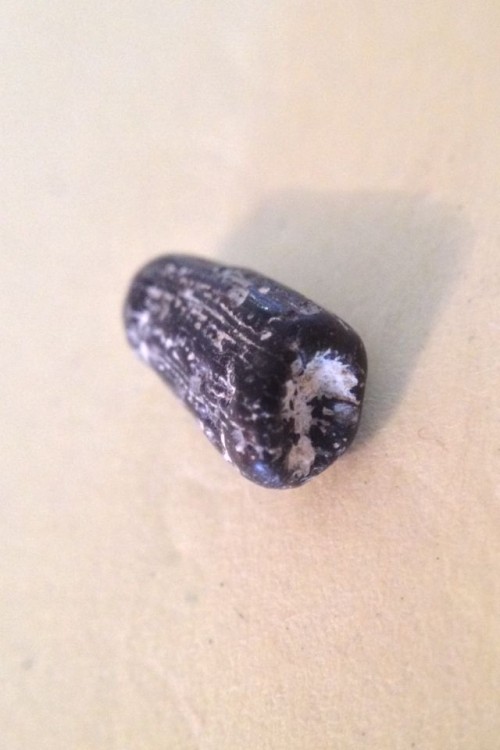

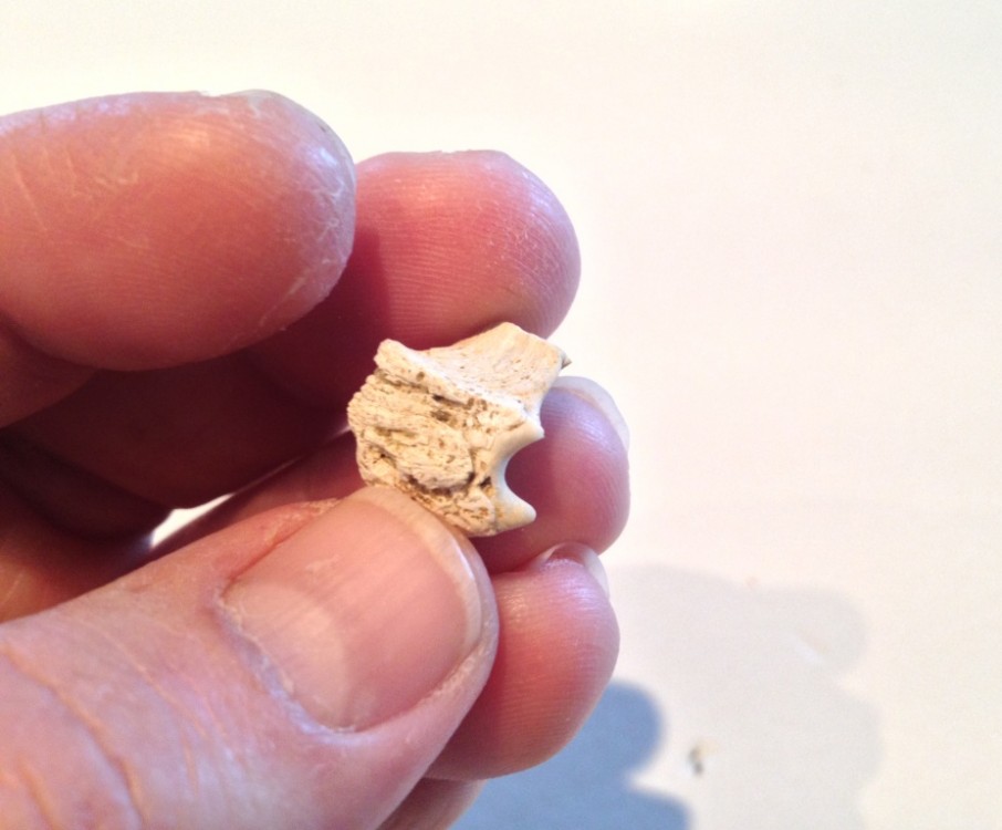

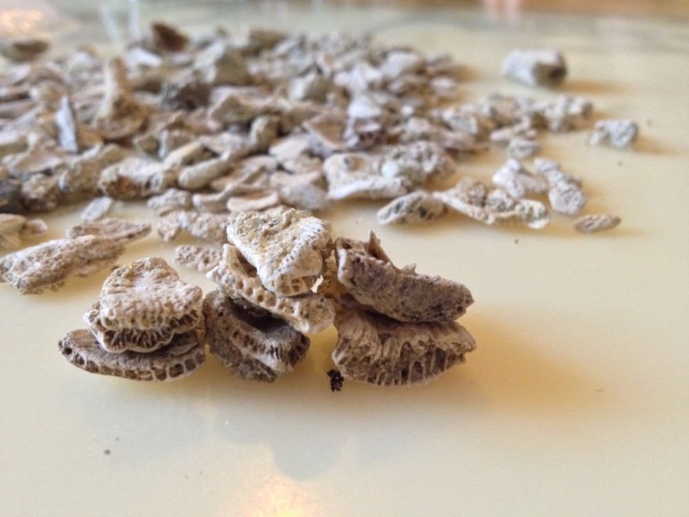

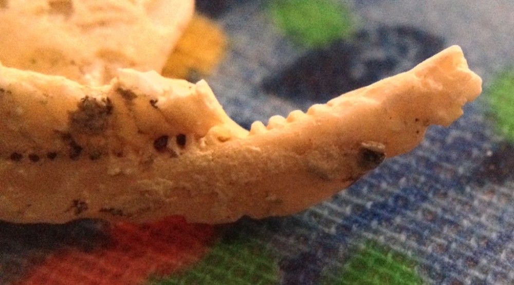

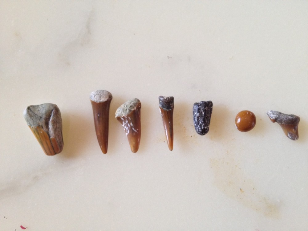

Bonjour j'aimerais avoir votre opinion sur les photos ci- dessous. J'ai fait quelques recherches, je pense avoir reconnu des dents de requins, dorrades et de raies mais de quelles espèces s'agit -il? Il y a aussi une petite machoire de 1.5 cm, et une dent noire trouvée. Ce qui est étrange c'est que cette dent noire fut la seule trouver parmi les autres dents.

Les fragments de coquillages ressemblent à des bout de balanes

C'est du matériel Néogène très répandu dans la vallée du Rhône.
Reste à préciser l'endroit même très approximatif.
On trouve pas mal, associés à des Chlamys, scutelles et balanes, des restes de vertébrés marins assez roulés et dans un sédiment localement glauconieux.
C'est un remaniement assez puissant, mais ce dernier réagence souvent des niveaux presque contemporains ce qui fait qu'il est très difficile de distinguer l'âge des fossiles.
Bon, là, ce sont surtout des requins de l'ordre des lamniformes mais vu leur état, autant ne pas aller plus loin.
Ok pour la dent de Sparidae
ça vient certainement du sud de la Drôme, Grignan, Réauville, Clansayes...
molasse gréseuse miocène, autrement dire les faluns de la Drôme en sommes.
je connais bien j'ai grandis à quelques kms et fait toute ma scolarité à Pierrelatte
C'est exact, cela proviens de Réauville dans la Drôme. On s'est éclaté à ramasser ses dents. C'est une molasse du néogène , mer peu profonde. C'est ainsi que l'on trouve ses dents dans du sable compacté.
Parmi vos réponses j'ai pourtant un doute sur les dents de raie, en regardant de près je trouve pas du tout que cela ressemble à de l'Arthropode. Je pensais à du cartilage.

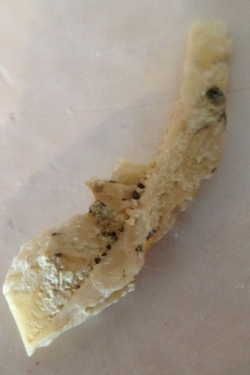

J'envoie d'autres photos.

Je pensais à des petites dents de raie, pourtant j'ai pas trouvé de balanes entières. Si tu le dis je te crois , suis là pour apprendre.
Et les deux nouvelles photos s'agit il d'une dents de raie, c'est marron brillant avec des traits parallèle.
oui c'est bien une dent de raie que tu as ajouté
La dent noire est peut être une dent dent crocodiien forme conique assez caractéristique (pas très courant à Réauville, belle trouvaille)
les espèces de petites plaques sont des morceaux de balane, très courant dans le miocène dromois
pour la dernière photo ajoutée je pense qu'il s'agit d'un fragment de coquille

La balane est un crustacé, c'est surprenant. La balane vit fixée sur les rochers et l'animal est protégé par une carapace formé de plaques. Sur certains sites fossilifères on peut retrouver les balanes entières, les plaques étant encore soudées mais souvent on les retrouve séparées.
