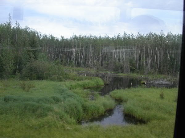

Voila un paysage typique du Nord de l'Alberta: de la foret, pas de topographie, des rivieres et des "lacs". Beaucoup de castors et aucune trace de presence humaine. Et c'est comme ca sur 300km jusqu'a Fort Mac.

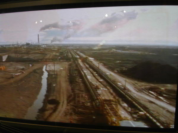

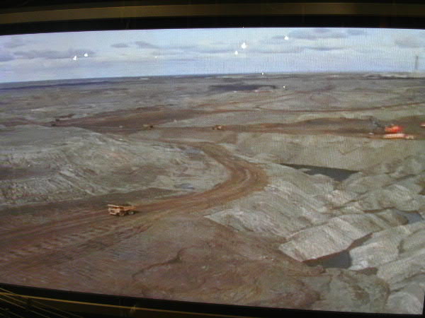

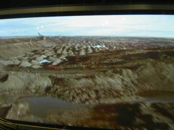

Et des vues aeriennes des mines (des carrieres a ciel ouvert en fait) sur des teles geantes:
Des etendues immenses de foret on ete rasees et rabotees. L'equivalent de la Grece deja. Et il y a 4 autres mines en projet/construction.
Les sables sont consideres comme exploitables si ils se trouvent sous moins de 60m de sterile. L'Alberta produit 2 Mbbl par jour, dont 70% en non conventionnel (huile lourde + sables bitmuneux).

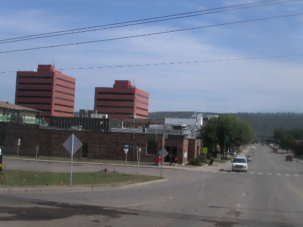

Le centre ville de Fort Mac Murray, magnifique:

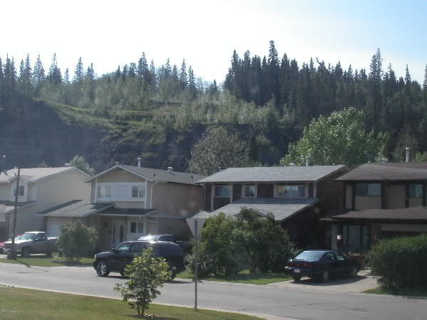

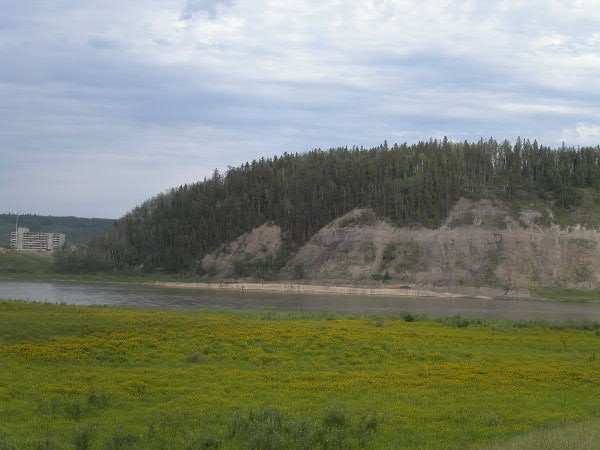

Premier affleurement, juste a la sortie de la ville, de l'autre cote de l'Athabasca (on voit un immeuble sur la gauche).
Le niveau blanc a la base, c'est les calcaires du Devonien sur lesquels reposent le Mac Murray (Cretace inferieur). Le Mac Murray se compose du lower (qq m, chenaux fluviatiles) du middle (de 30 a 50m, facies estuariens) et du upper (20m maximum, milieu marin de basse energie). Le Mac Murray represente donc une transgression, vous l'aurez compris.
Pour revenir a la photo, le upper est cache par les arbres au sommet de l'affleurement. La majeure partie de la falaise montre donc le middle, qui est le niveau exploite contenant les sables bitumineux. La ville s'est construite sur les sables, au sens figure comme au sens propre donc...

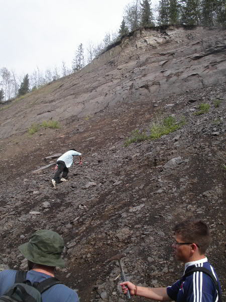

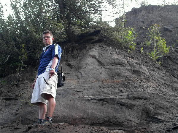

Le lendemain matin, un autre affleurement, juste derriere une zone pavillonnaire:
L'affleurement nous propose le middle Mac Murray, avec une partie inferieure plus argileuse, et une partie superieure plus sableuse et donc plus "consolidee".

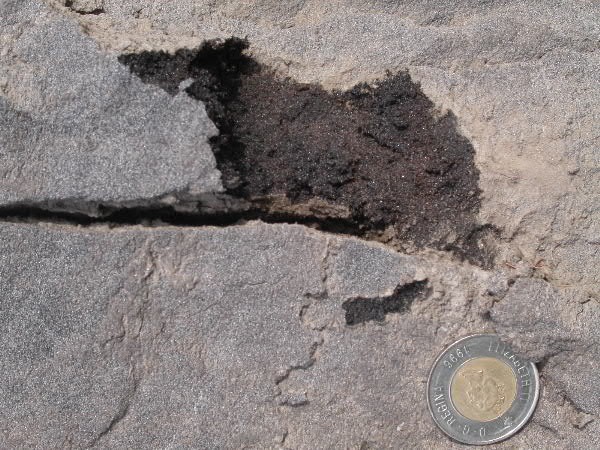

Les sables bitumineux sont consolides par le bitume qui tient les grains entre eux (entre 15 et 20% de bitume dans la "roche"). Ce ne sont donc plus vraiment des sables (sediments), mais ce ne sont pas des gres non plus. La surface soumise aux intemperies est delavee, mais une cassure fraiche revele une apparence grasse et noire:

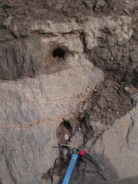

Des traces de Conichnus:

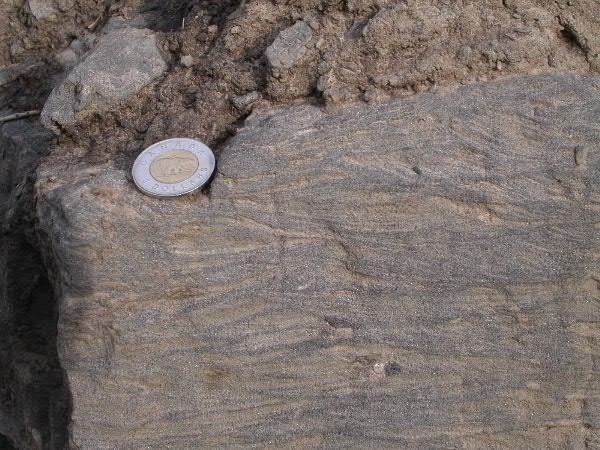

Stratis entrecroisees:

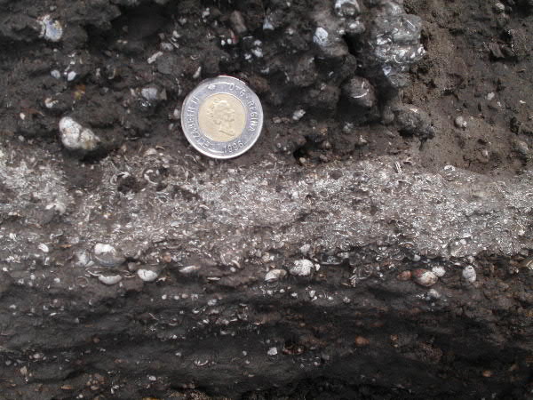

Un niveau a gasteropode:
Tout ceci indique un milieu estuarin (ca se dit en francais?) sous l'influence des marees mais avec des "poches" d'eau douce (les gasteropodes).

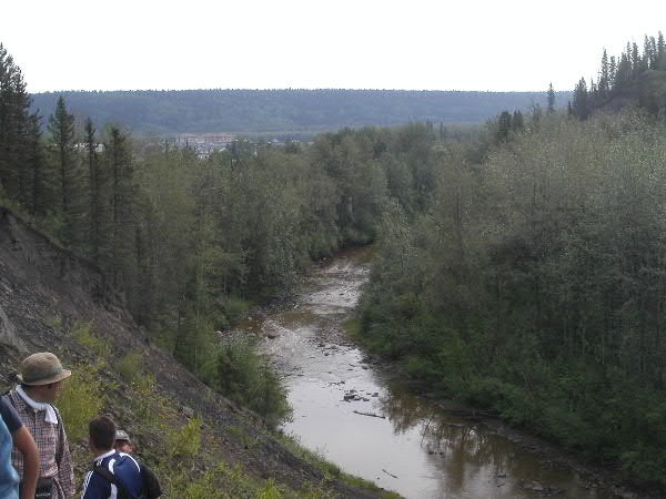

En continuant le long de la riviere...

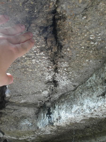

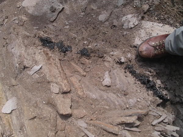

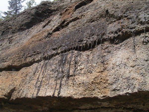

On arrive vers des niveaux plus carbonates le long desquels coulent naturellement du bitume les jours de forte chaleur:
Des stalactites de bitume:
Et des debuts de stalagmites?

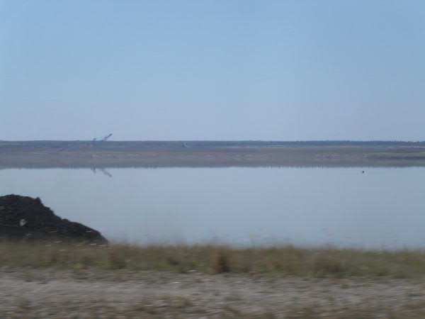

Ensuite on a ete visiter la mine de Syncrude. Sur le site de la premiere mine (annees 70-80) certaines zones sont inondees (creant ainsi un lac artificiel):

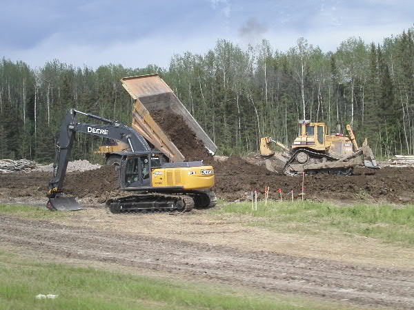

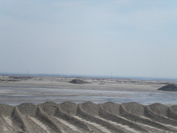

D'autres en train d'etre remblayees:

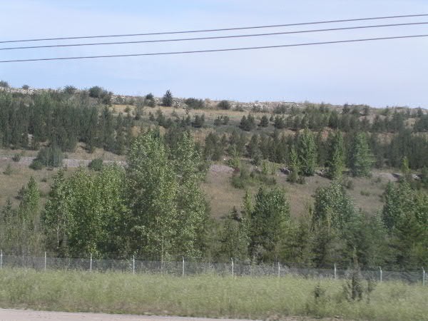

D'autres enfin on ete replantees:
Le probleme c'est que le sable a ete bouilli pour extraire le bitume, et donc sterilise. Il faut donc y rajouter des engrais et divers produits pour permettre a la foret de repousser...

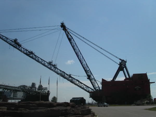

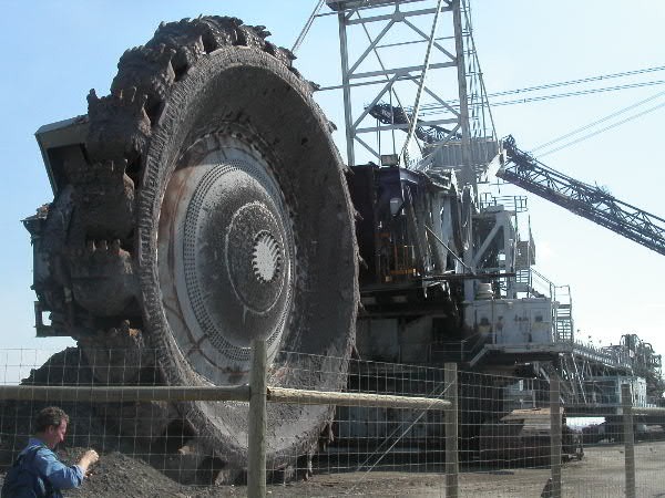

Les anciens engins abandonnes sur place car intransportables.
A cause de l'effet abrasif su sable, celui-ci devait avoir ses dents en acier changees toutes les 4 heures:
Ces engins etaient tellement enormes qu'il fallait les monter sur place, et que quand ils tombaient en panne, il fallait des semaines pour les reparer (les pieces etant faites sur mesure).

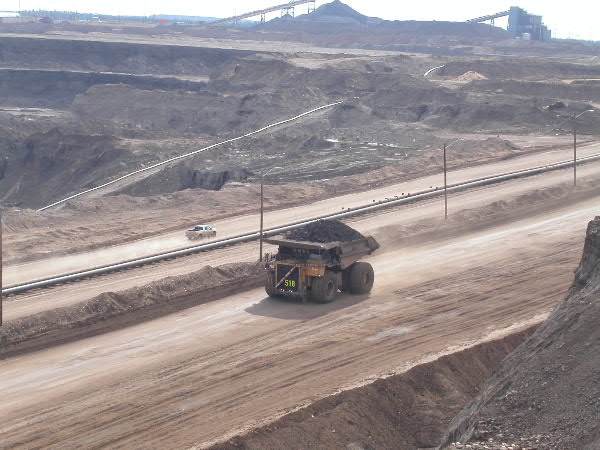

Aujourd'hui la mine utilise des engins beaucoup plus petit (des camions de 150t "seulement"):

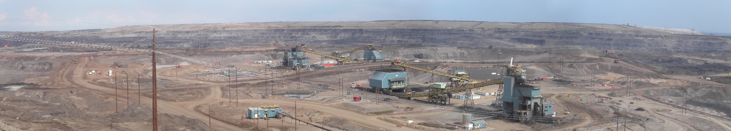

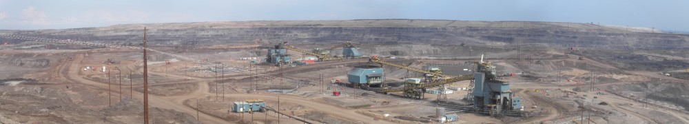

Un panorama de la nouvelle mine Aurora de Syncrude:
Cette mine produit 200.000 barrils de petrole par jour, ce qui fait 400.000 tonnes de sables a extraire chaque jour (sans compter le sterile a bouger aussi). Le sable est melange a de l'eau sous pression dans les installations visibles en bas, le 'slush" obtenue est ensuite envoye sous pression vers les separateurs, en haut de la mine. Il suffit de mettre le tout dans l'eau bouillante, de faire tourner la centrifugeuse, et on separe le "petrole", l'eau, et le sable.
