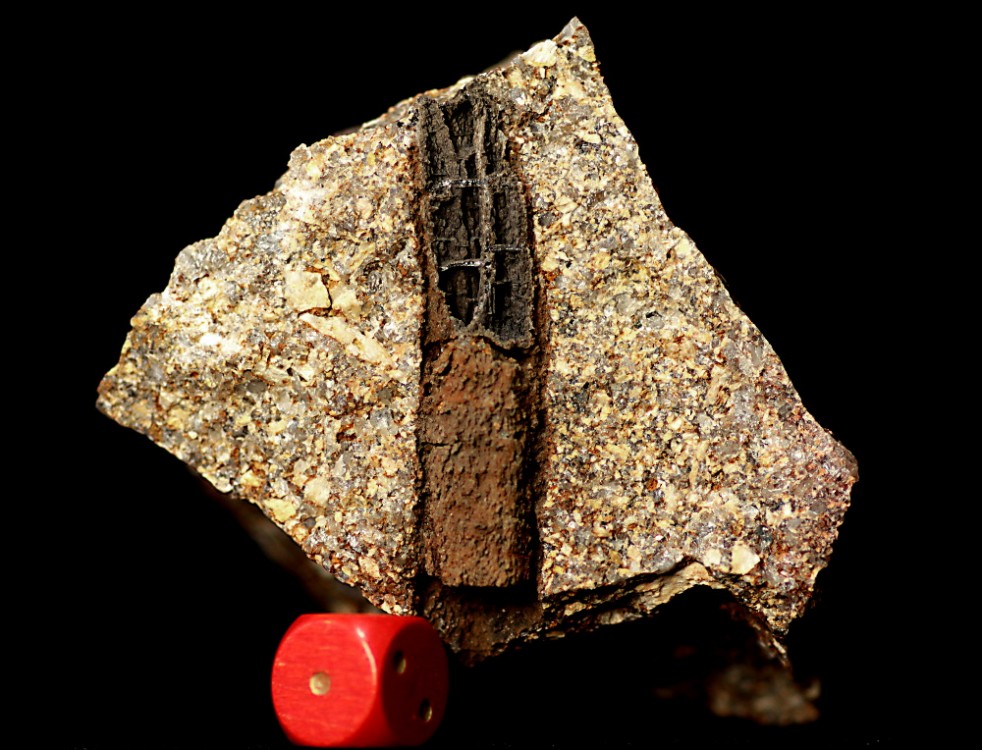

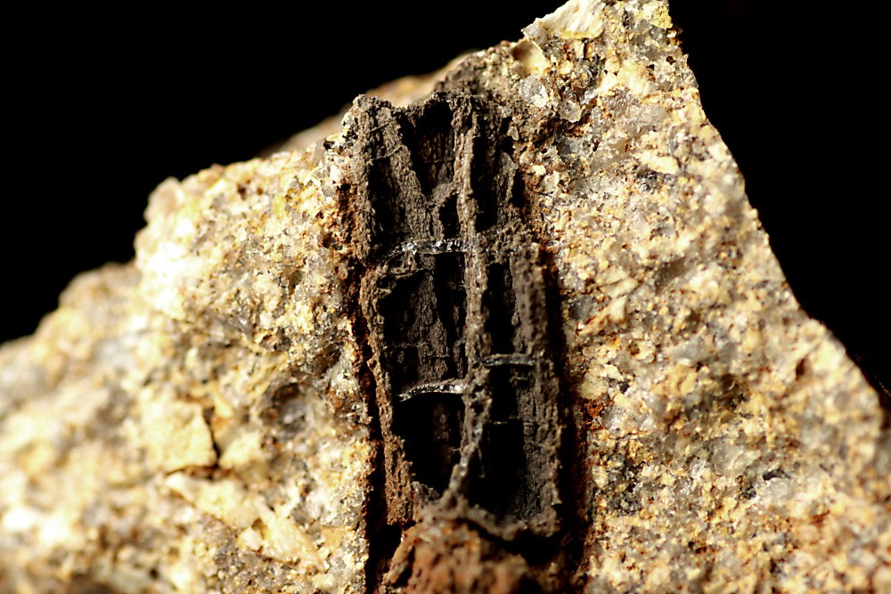

Par contre, dans un morceau de granite, j'ai trouvé un curieux "bâton" noirâtre, de section vaguement hexagonale, 12mm de diamètre par 50mm de long. Mon petit fils (6 ans) m'a dit: "Papet, t'as trouvé un fossile!". Sauf qu'on est dans du granite, plus exactement dans une intrusion de granite porphyrique rouge, pauvre en mica, à la limite du granite gris de la Margeride à gros cristaux de feldspath et biotite.

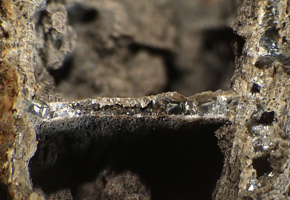

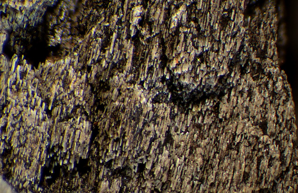

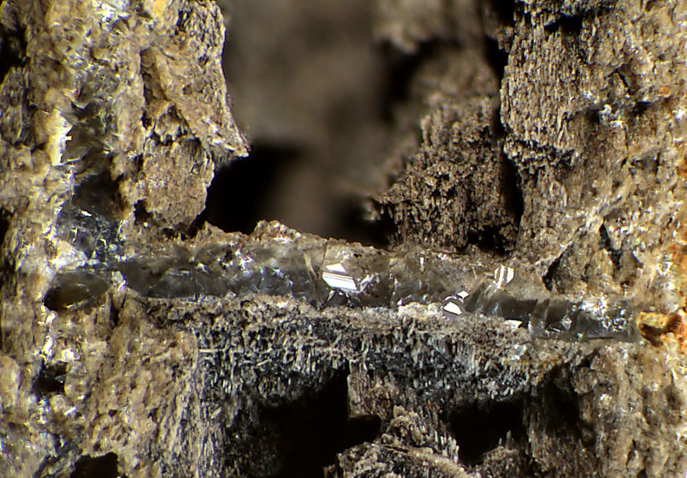

Une moitié de ce "bâton" montre une structure en boxwork, les cloisons étant en quartz limpide, et recouvertes d'une fine cristallisation gris sombre, qui présente de fines aiguilles toutes parallèles à l'axe longi.
Les deux premières photos sont une vue d'ensemble de l'échantillon, les deux suivantes des vues rapprochées des cloisons de quartz (champ 5mm) et la dernière une vue rapprochée du minéral gris sombre en aiguilles (je fais plusieurs posts, je n'ai pas voulu trop réduire les images).
Alors si quelqu'un pouvait m'éclairer, voici ce qui m'interroge:
-ce truc, c'était quoi au départ?
-on dirait un cristal fracturé, avec formation de quartz dans les fentes, puis dissolution du cristal primitif, et enfin formation d'un minéral sombre (amphibole?) par dessus le quartz. Scénario possible?
