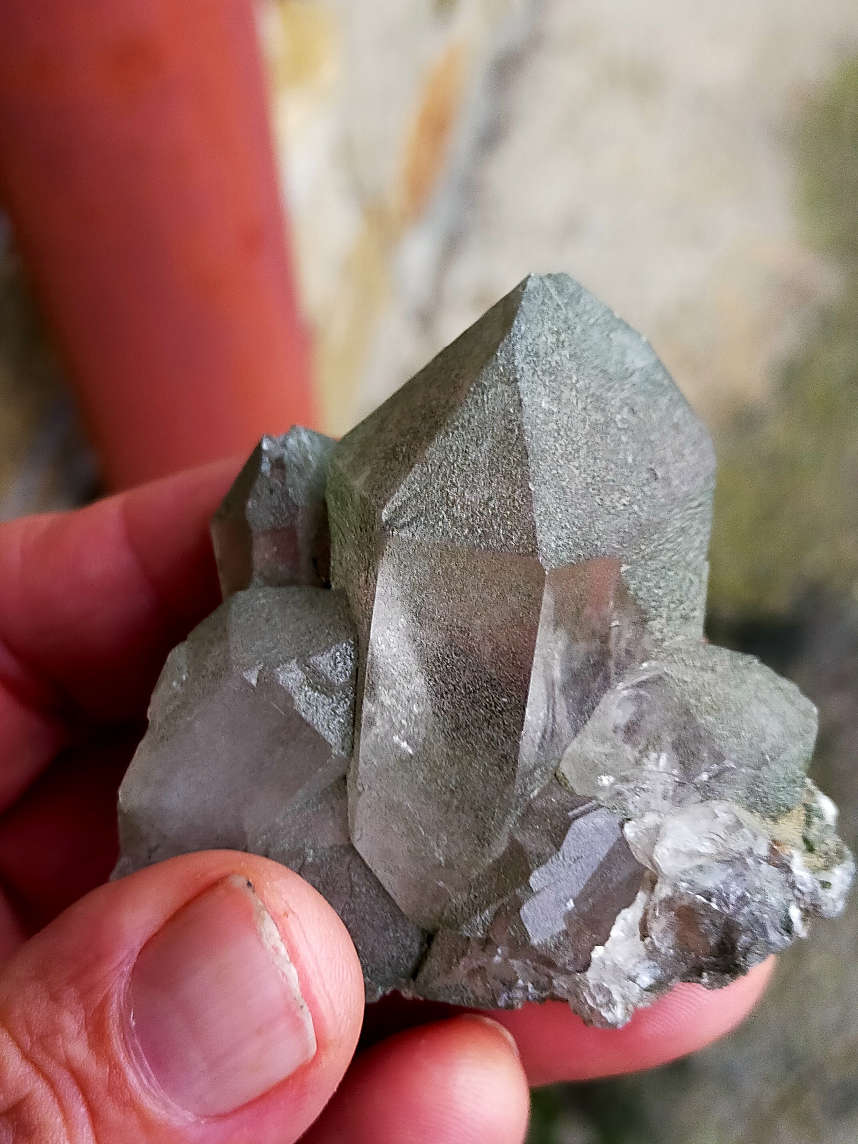

- les anciens cristalliers laissaient dans un chêneau un hiver au moins les quartz chlorité vert "feldgrau", ce qui leur donnait après traitement, un vert plus appétissant, tendant vers le vert sapin.

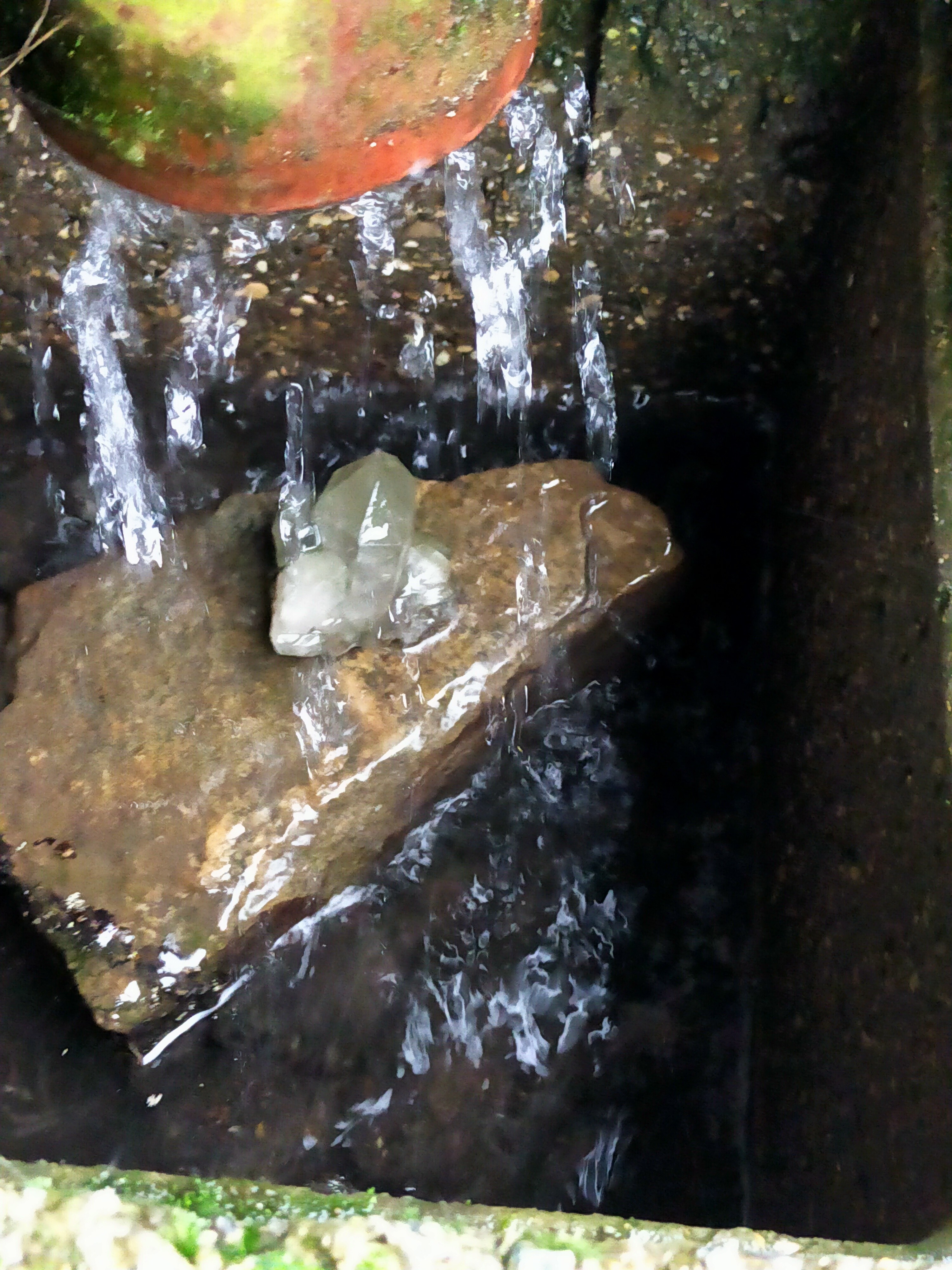

bonjour Otto ,c'est le froid de l'hiver ou l'eau du  cheneau ou les deux qui renforce la couleur des quartz chlorité ? je vais tester mais sans monter sur le toit ,je vais en mettre un bout sous la descente ,résultats au printemps ,je vais faire des photos avant ,après .
