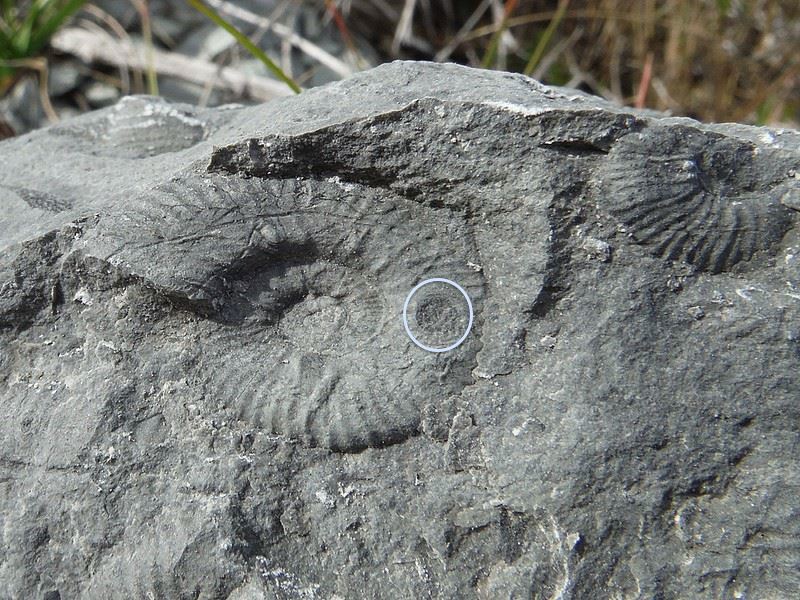

J'ai trouvé quelques petites ammonites 3 - 4 cm
12190940_121585488202852_236841478749195
11224012_121585228202878_358518518774414
12122588_121585308202870_854823352852040
Pouvez-vous m'aider à donner un nom à ces ammonites ?
Elle ne sont pas très marquées ... mais je n'ai pas trouvé mieux !
J'espérais trouver éventuellement Hypacanthoplites mais je ne pense pas que cela soit ça ...
merci pour votre aide
Bonsoir,
Sans strati précise (et encore...),il me parait vraiment difficile de dire autre chose qu'Acanthohoplitinae.
Les formes du faisceau Clansayésien sont en cours de révision par un ammonitologue marseillais mais c'est une tache ardue vue la quantité d'espèces introduites par les auteurs, notamment ceux de l'Est, sur des spécimens uniques et sans strati...
Cordialement,
Berriasien
C'est déjà pas mal !
J'étais donc dans le bonne sous famille : Acanthohoplitinae mais difficile d'aller plus loin dans la détermination

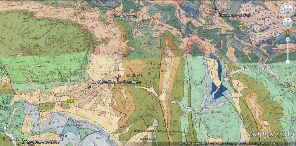

La carte géologique ne m'a pas aidé a être plus précis pour la stratigraphie, le secteur a l'air complexe.
merci beaucoup pour ta réponse Berriassien, c'est très sympa :super:

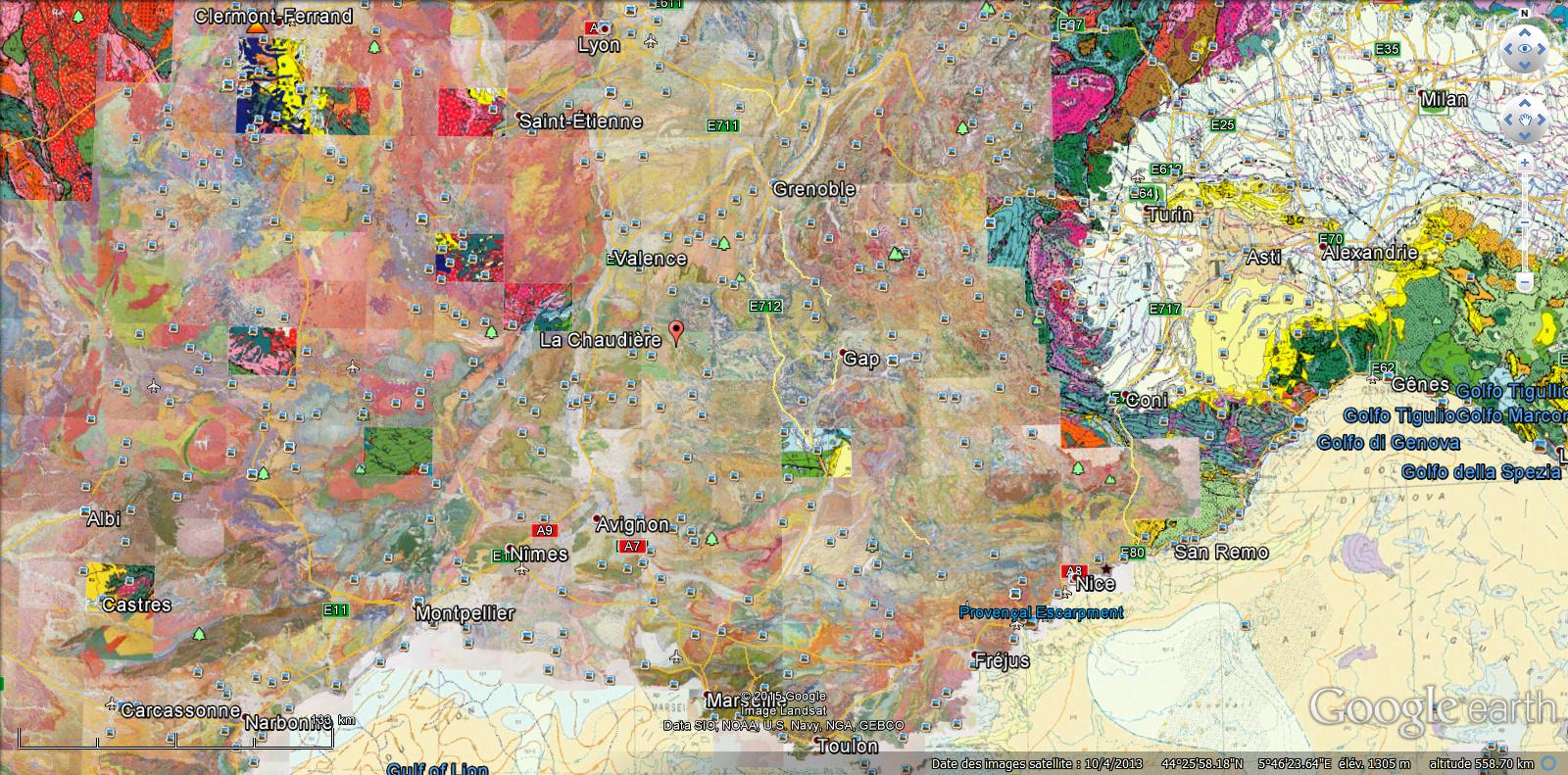

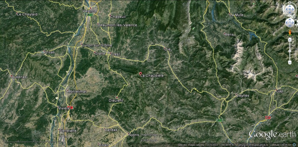

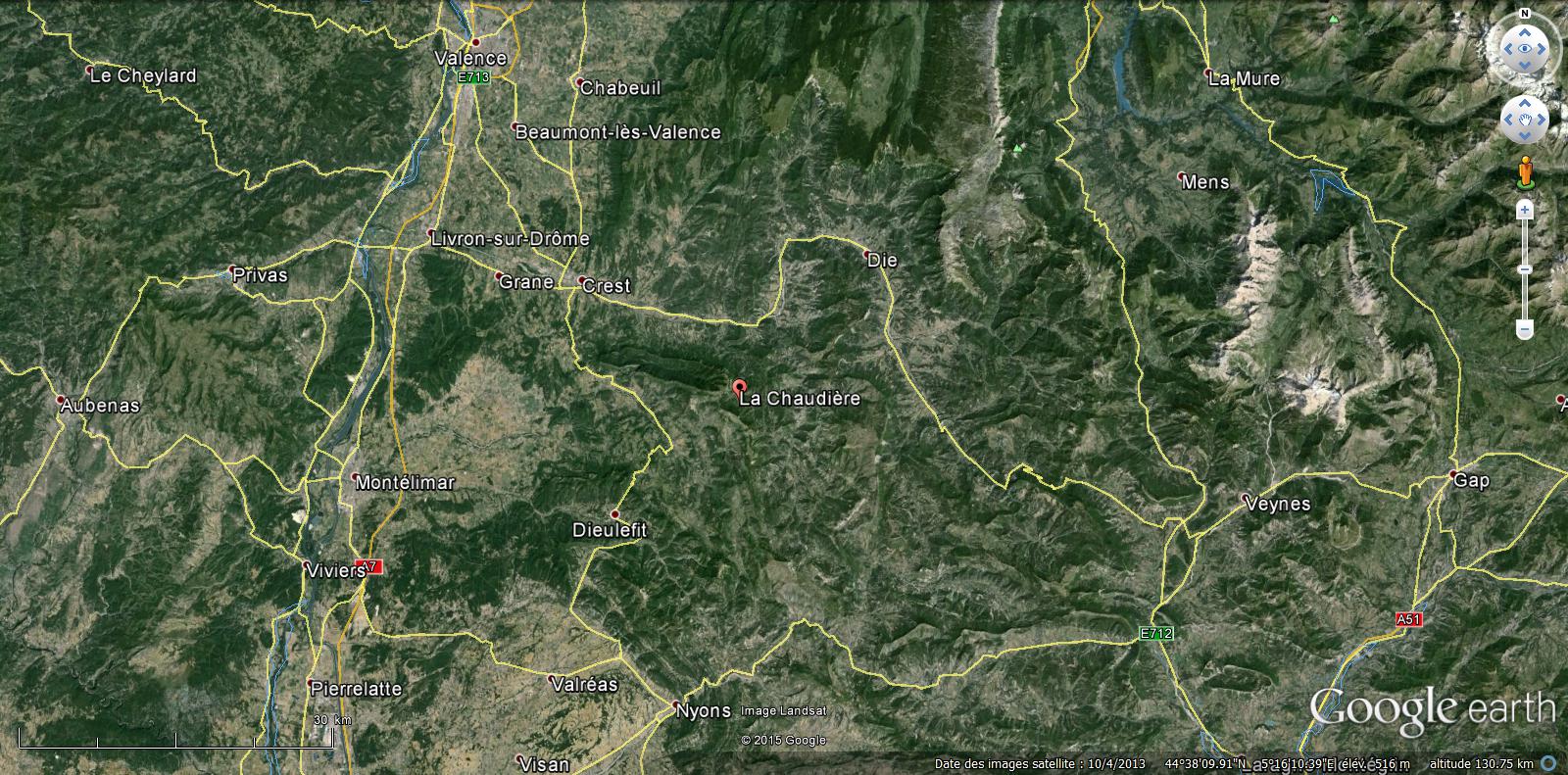

Est-il possible de pointer, sur la carte, la localisation du lieu de prélèvement de l'échantillon ? (1 clic = + grand)
post-3743-0-95592500-1446663110_thumb.jp
post-3743-0-32940000-1446663177_thumb.jp
Kayou
je n'ai pas réussi à pointer, je ne sais pas faire
mais je vais t'expliquer
à l'ouest de la chaudière il y a les moines (c'est caché sur ton image par la surimpression la chaudière)
une piste nord/sud passe par les moines
les marnes sont juste au sud des moines au dessus de la piste
le banc fossilifère est en tout en bas des marnes visibles sur la photo que j'ai mise ci-dessus
j'espère que mon explication est compréhensible !
pascal
Bonsoir à tous les deux,
Il n'y a que peu de doute que ces ammonites proviennent du "faisceau clansayésien" de la série des Marnes bleues. J'entendais par "strati précise" de mon premier message une zonation basée sur les ammonites. La carte géologique ne nous apportera rien dans le cas présent.
Cordialement,
Camille

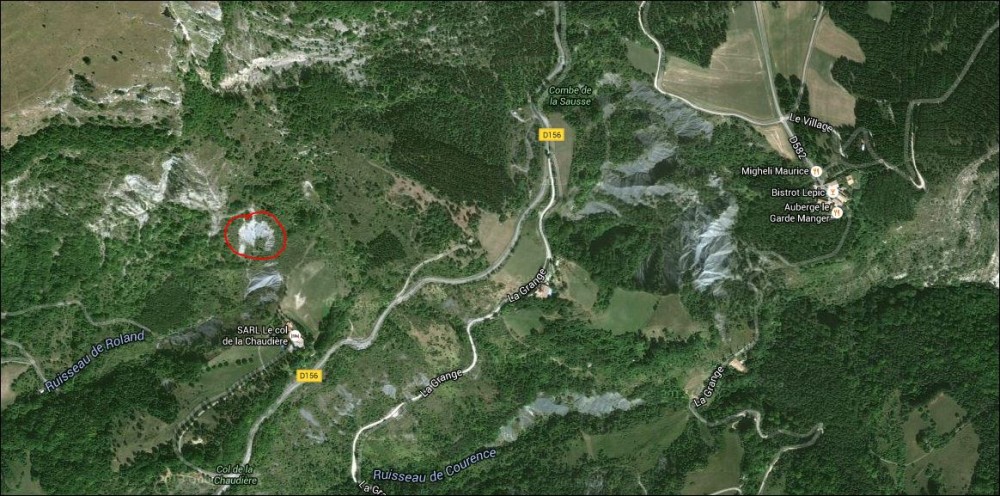

L'affleurement n'est pas celui cerclé en rouge sur ton image (je pense que c'est la base du cénomanien à cet endroit)
il est plutôt entre la route D 156 et la piste notée la grange sur ton image et il est même directement au dessus de la piste mais l'affleurement n'est pas très visible sur la photo aérienne car il y a un peu de végétation. Par contre sur le terrain les marnes et les bancs sont bien visibles.

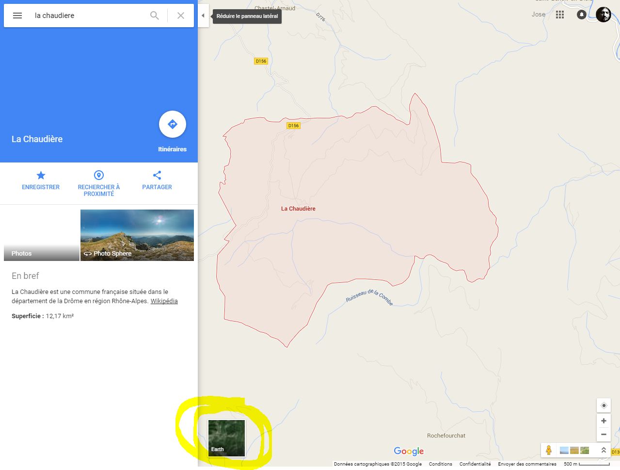

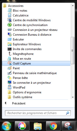

Par contre si tu as du temps à perdre (et de la patience !) tu peux essayer de m'expliquer comment vous faites pour afficher une carte, c'est un mystère pour moi !
